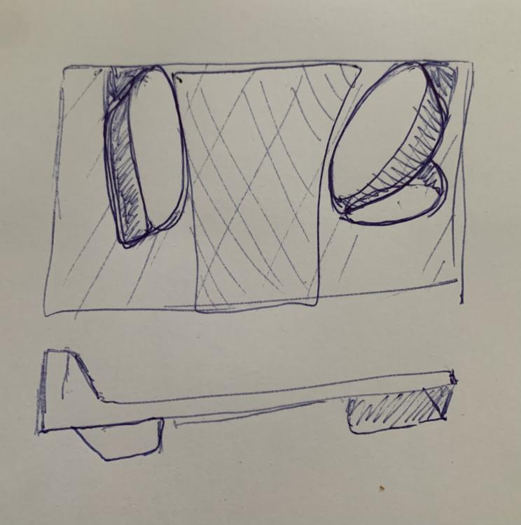

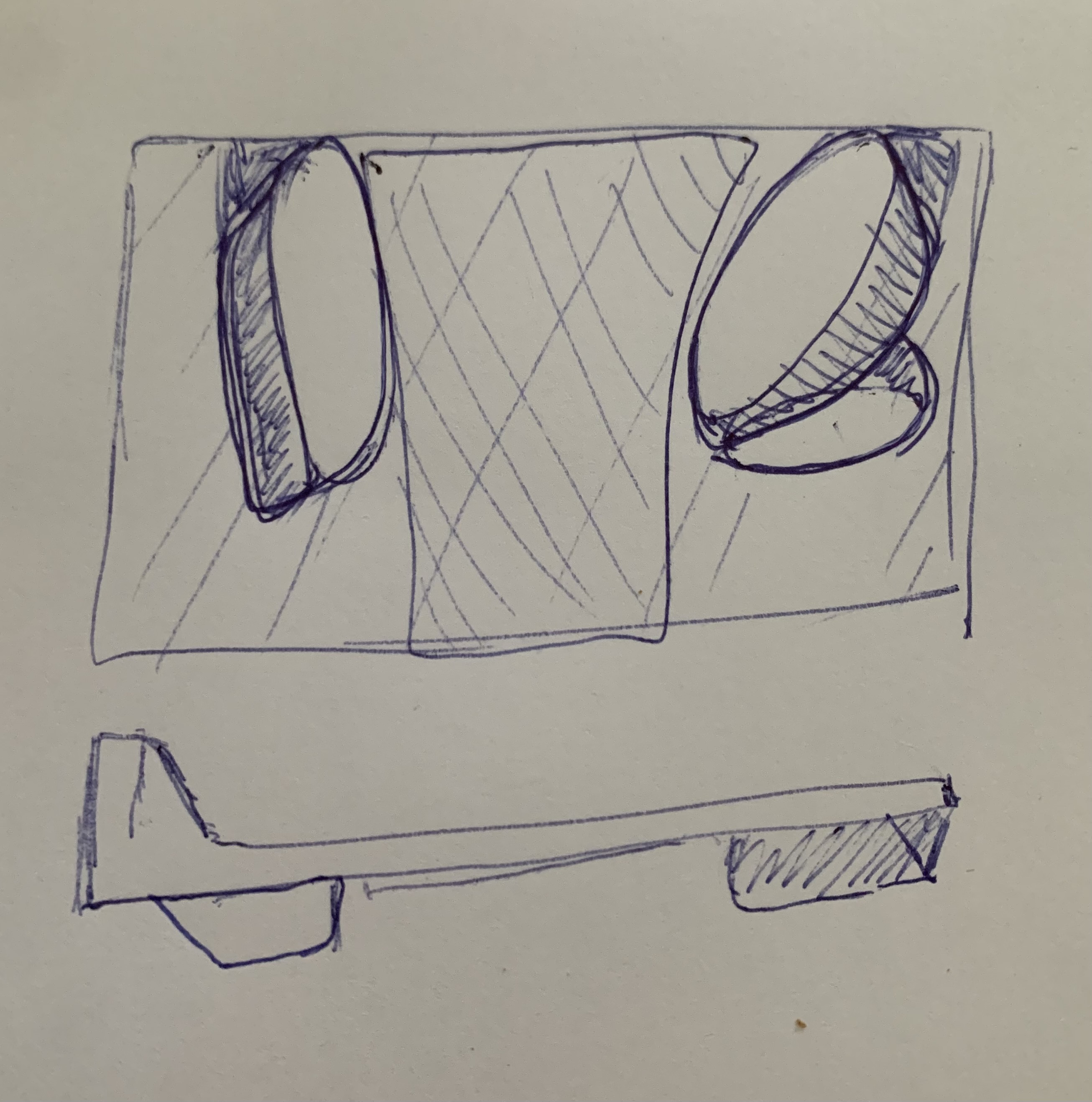

Motard34 Posté(e) le 9 juin 2021 Partager Posté(e) le 9 juin 2021 En effet, ça rend plutôt bien et ces pads on l'air d'avoir la bonne taille pour la Tesla. Par contre, il me semble que ton placement ne va pas. En fait c'est la partie arrière qui doit être droite (presque perpendiculaire au sol) et l'avant inclinée vers l'avant. Quoi qu'il en soit chacun a ses préférences en matière de placement et ces choix s'affinent au fil des kilomètres. Tiens nous au courant de tes sensations et avis après quelques kilomètres 😉👍 Citer Lien vers le commentaire https://www.espritroue.fr/topic/17445-upgrade-tesla-v2/#findComment-302730 Partager sur d’autres sites More sharing options...

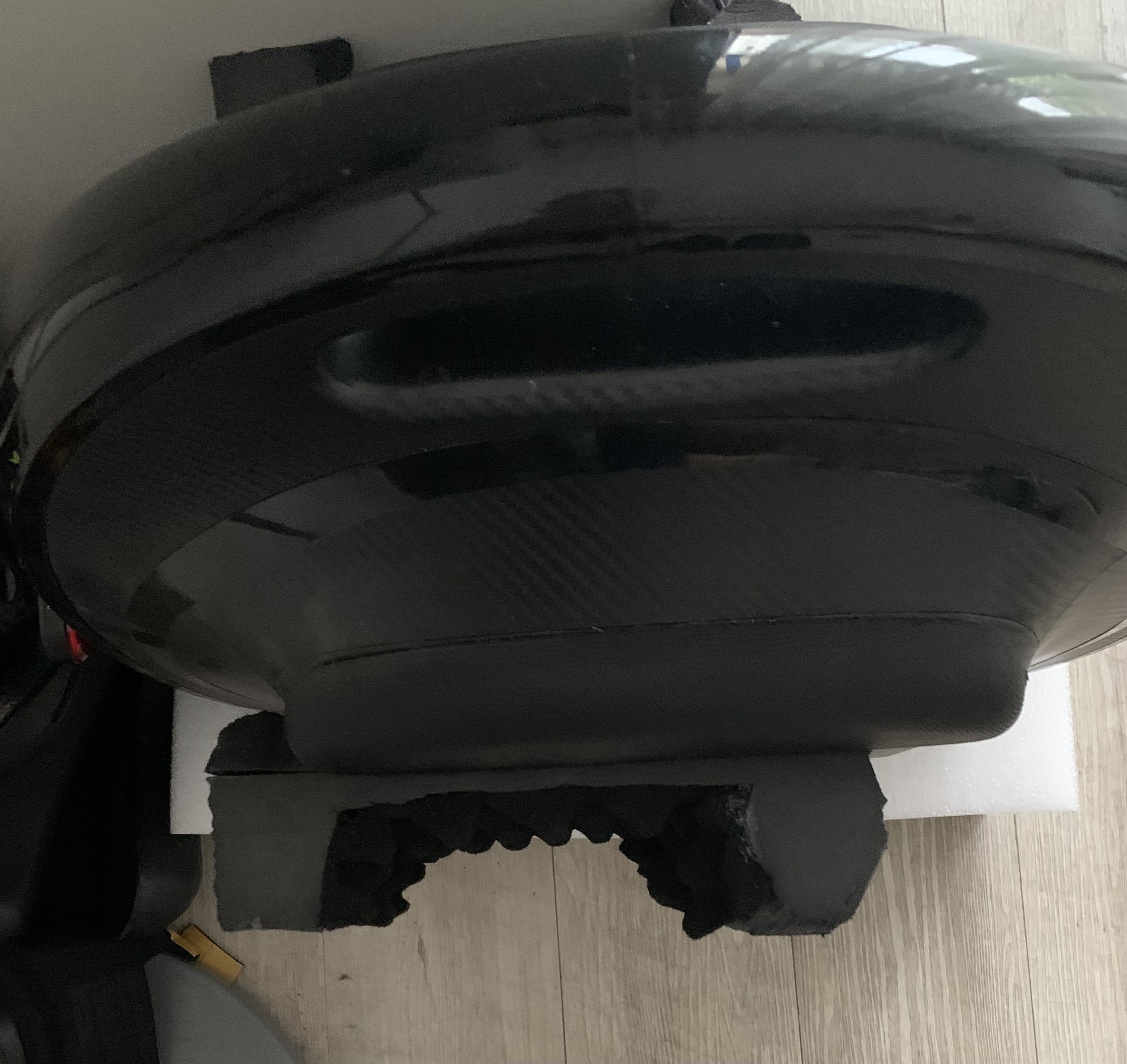

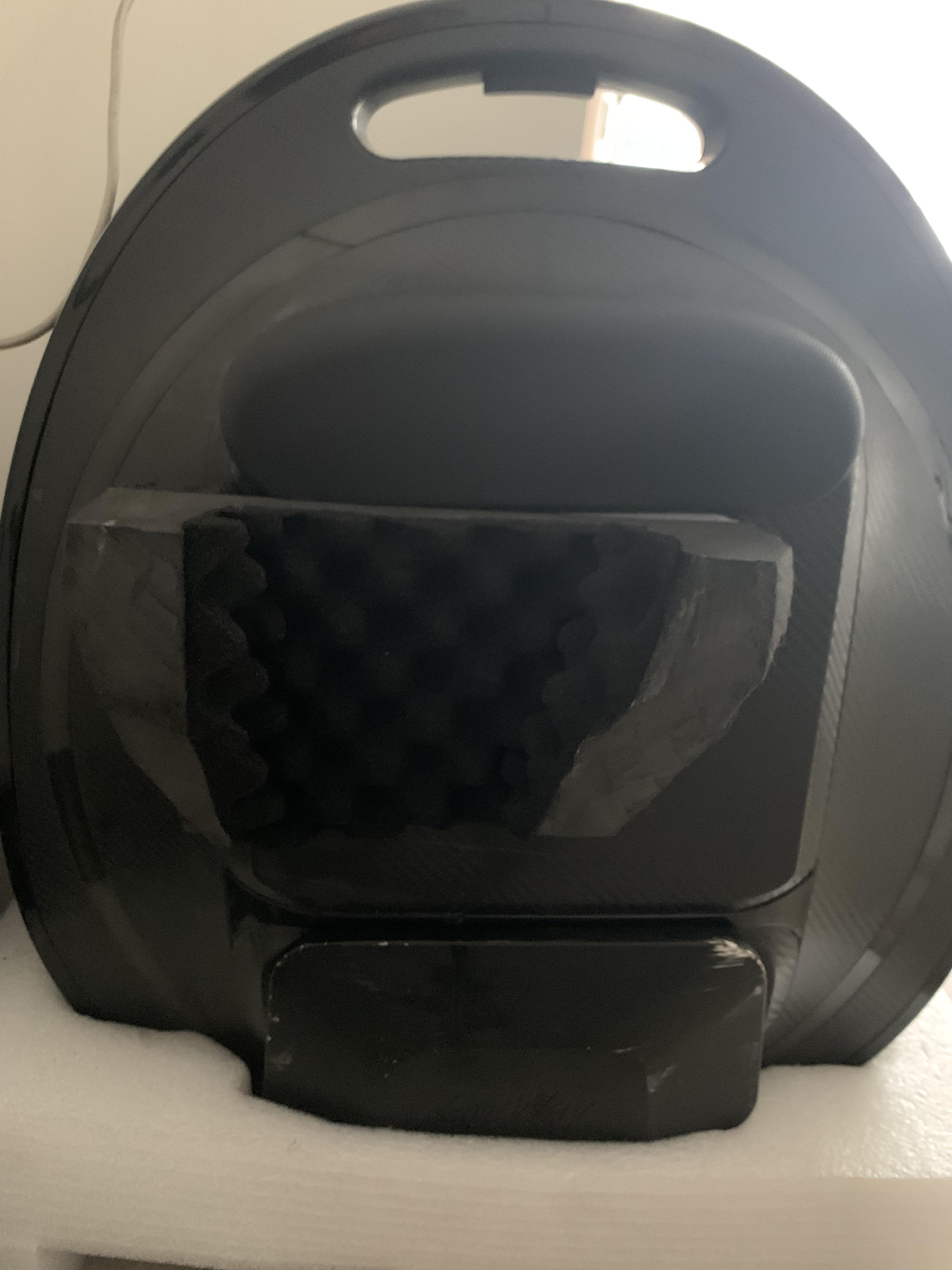

goundey Posté(e) le 14 juillet 2021 Partager Posté(e) le 14 juillet 2021 Bonjour à tous , apres avoir comme vous tanté de trouver des pads , j'en ai "sculpté" dans un bloc de mousse haute densité .... forcément pour la position des jambes cela dépasse au niveau du freinage , c'est un second jet , le 1er était juste de la mousse qui allait pas mal mais pas assez ferme . Le (-) c'es tque ça augmente encore un peu l'épaisseur de la roue , redemande un temps d'adaptation en contrôle serré a basse vitesse car l'avant du tibia est plus limité , le + c'est que le maintient est super top et la puissance est là . Prochaine étape, ajouter peut-être un mini pad devant pour "crocheter" au pied un peu plus la roue sur les mini saut de trottoirs en maintenant le rabat des pedades . J'avais aussi imaginé des mini pads indépendants (c'est en effet plus simple de façonner plusieurs mini-pads re-positionnable pour test en mousse haute densité ou même à imprimer...) scratchés mais assez large pour que le velcro tienne, sur une plaque de plastique rigide avec tampon à l'arrière qui dépasse forcément dans le vide . Avec un bande de mousse au milieu pour le confort. Citer Lien vers le commentaire https://www.espritroue.fr/topic/17445-upgrade-tesla-v2/#findComment-305807 Partager sur d’autres sites More sharing options...
