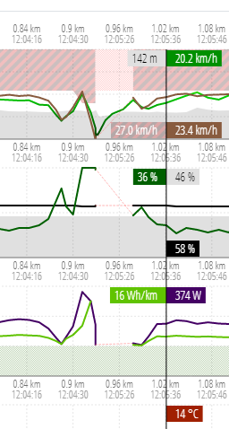

Aujourd'hui, mon premier "faceplant" (enfin je crois que c'en était un).
J'ai probablement relancé un peu trop fort (trop penché en avant), la roue a abdiqué et m'a dit de continuer tout seul. A 25km/h. (voir extrait du relevé euc world en pièce jointe)
J'ai tenté pendant ce qui m'a paru quelques secondes de rétablir la situation en me mettant à courir. Mais j'était trop déséquilibré et mon état de forme n'est pas au mieux (je sors d'un omicron), et j'ai abdiqué à mon tour devant les lois de la physique et de mon physique.
La KS-14S a donc été médaillé de ses premières rayures. Quant à moi je m'en sors ... indemne physiquement ! (mon amour propre a pris un coup)
MERCI LES EQUIPEMENTS DE PROTECTION INDIVIDUELS !!!
