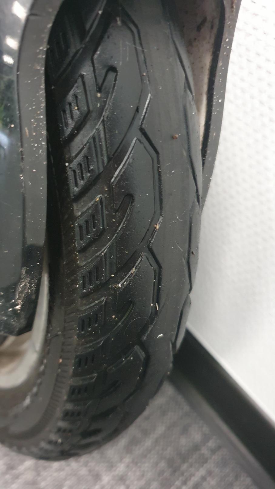

GJet Posté(e) le 8 octobre 2024 Auteur Partager Posté(e) le 8 octobre 2024 1000km après l'apparition du bruit. Ca fait toujours du bruit, sans autre symptôme apparent. Sinon je trouve que mon pneu commence à être usé. Qu'en pensez-vous? Citer Lien vers le commentaire https://www.espritroue.fr/topic/17447-pr%C3%A9sentation-gjet/page/3/#findComment-417868 Partager sur d’autres sites More sharing options...
GJet Posté(e) le 11 avril Auteur Partager Posté(e) le 11 avril J'approche les 3000km. Mis à part le bruit qui dure depuis presque 1700km / 14 mois, toujours aucun problème. J'ai bien fait de ne pas me précipiter pour changer le moteur ou toute la roue. Citer Lien vers le commentaire https://www.espritroue.fr/topic/17447-pr%C3%A9sentation-gjet/page/3/#findComment-433545 Partager sur d’autres sites More sharing options...
King Size Posté(e) le 11 avril Partager Posté(e) le 11 avril (modifié) Il y a 2 heures, GJet a dit : Mis à part le bruit qui dure depuis presque 1700km / 14 mois, toujours aucun problème. J'ai bien fait de ne pas me précipiter pour changer le moteur ou toute la roue. Donc si on récapitule, pas de marque d'usure anormale sur le pneu, pas de sillon creusé sur un flasque par un support de pédale mal positionné ? Il ne reste donc que l'usure normale des roulements, à changer avant qu'ils ne fassent un bruit de "moulin à café". 🤔 Modifié le 11 avril par King Size 1 Citer Lien vers le commentaire https://www.espritroue.fr/topic/17447-pr%C3%A9sentation-gjet/page/3/#findComment-433550 Partager sur d’autres sites More sharing options...
Tempus Posté(e) le 11 avril Partager Posté(e) le 11 avril et tu n'as pas changé le pneu non plus j'espère (tu as encore plusieurs milliers de km de marge je dirais :)) 1 Citer Lien vers le commentaire https://www.espritroue.fr/topic/17447-pr%C3%A9sentation-gjet/page/3/#findComment-433552 Partager sur d’autres sites More sharing options...
GJet Posté(e) le 11 avril Auteur Partager Posté(e) le 11 avril Effectivement ! Pneu encore d'origine et quelques millimètres entre le support de pédale et le flasque. Citer Lien vers le commentaire https://www.espritroue.fr/topic/17447-pr%C3%A9sentation-gjet/page/3/#findComment-433555 Partager sur d’autres sites More sharing options...
