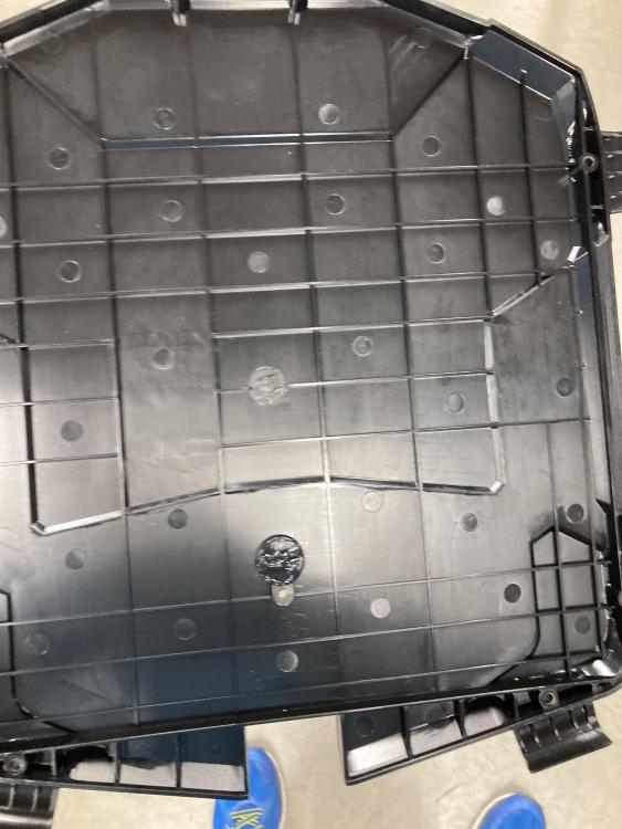

Marco73 Posté(e) le 22 août 2021 Partager Posté(e) le 22 août 2021 Voilà, les cales de l'ami @supercurio sont en place, excellent boulot elles s'ajustent comme papa dans maman 😁, nickel...j'en ai profité pour supprimer quelques nervures supplémentaires à l'intérieur des panneaux comme préconisé sur le forum international afin que l'ensemble des composants BMS soit à l'abri de toutes contraintes malvenues, en tout cas je l'espère...merci encore à la @Canaille pour l'impression 3D et les délais express 👍 5 Citer Lien vers le commentaire Partager sur d’autres sites More sharing options...
Exo Posté(e) le 22 août 2021 Auteur Partager Posté(e) le 22 août 2021 Bravooo beau boulot , il te manque plus que le fusible en 30 ampères pour être un bon élève 1 Citer Lien vers le commentaire Partager sur d’autres sites More sharing options...
Marco73 Posté(e) le 22 août 2021 Partager Posté(e) le 22 août 2021 Il y a 3 heures, Exo a dit : Bravooo beau boulot , il te manque plus que le fusible en 30 ampères pour être un bon élève ...c'est ça, pas encore commandés, je suis sur des 50A donc moindre mal 1 Citer Lien vers le commentaire Partager sur d’autres sites More sharing options...

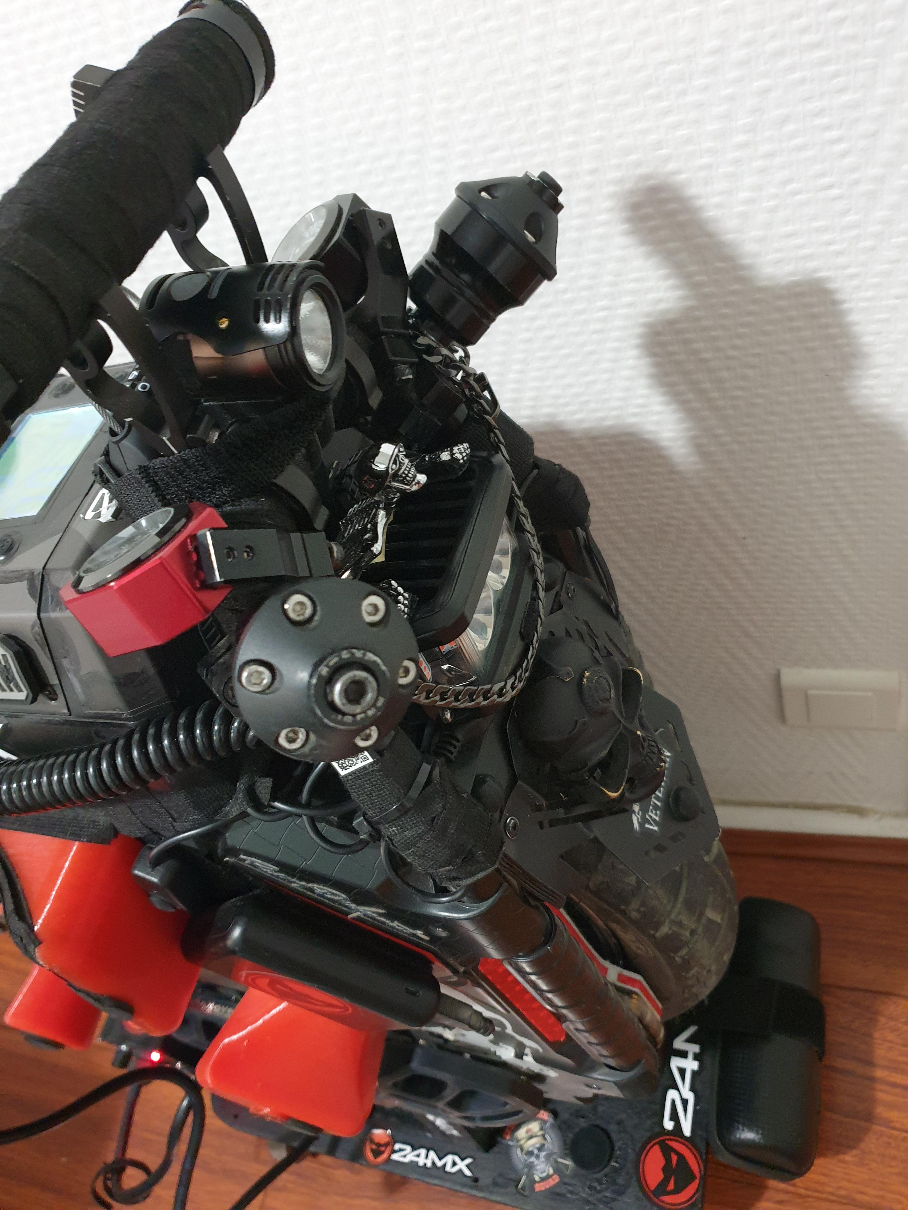

Exo Posté(e) le 29 août 2021 Auteur Partager Posté(e) le 29 août 2021 (modifié) J'ai une petite préférence pour du Top-bloc , permettant ainsi de sécuriser et protéger tout l'avant de la roue et d'avoir aussi une béquille très stable en position frontale Modifié le 29 août 2021 par Exo 1 Citer Lien vers le commentaire Partager sur d’autres sites More sharing options...
supercurio Posté(e) le 2 septembre 2021 Partager Posté(e) le 2 septembre 2021 On 8/22/2021 at 7:28 PM, Marco73 said: Voilà, les cales de l'ami @supercurio sont en place, excellent boulot elles s'ajustent comme papa dans maman 😁, nickel...j'en ai profité pour supprimer quelques nervures supplémentaires à l'intérieur des panneaux comme préconisé sur le forum international afin que l'ensemble des composants BMS soit à l'abri de toutes contraintes malvenues, en tout cas je l'espère...merci encore à la @Canaille pour l'impression 3D et les délais express 👍 Ah super! Dans cette photo, le support du dessus est dans le sens inverse (rainure vers le haut au lieu de rainure vers le bas): est-ce que tu l'as changé au montage final? Citer Lien vers le commentaire Partager sur d’autres sites More sharing options...
Marco73 Posté(e) le 2 septembre 2021 Partager Posté(e) le 2 septembre 2021 (modifié) Il y a 16 heures, supercurio a dit : Ah super! Dans cette photo, le support du dessus est dans le sens inverse (rainure vers le haut au lieu de rainure vers le bas): est-ce que tu l'as changé au montage final? ..et bien tu me mets le doute par ce que après les photos je les ai enlevé puis remis 🤔, je vérifierai cela bientôt j’attends incessamment sous peu les fusibles 30A Modifié le 2 septembre 2021 par Marco73 1 Citer Lien vers le commentaire Partager sur d’autres sites More sharing options...
