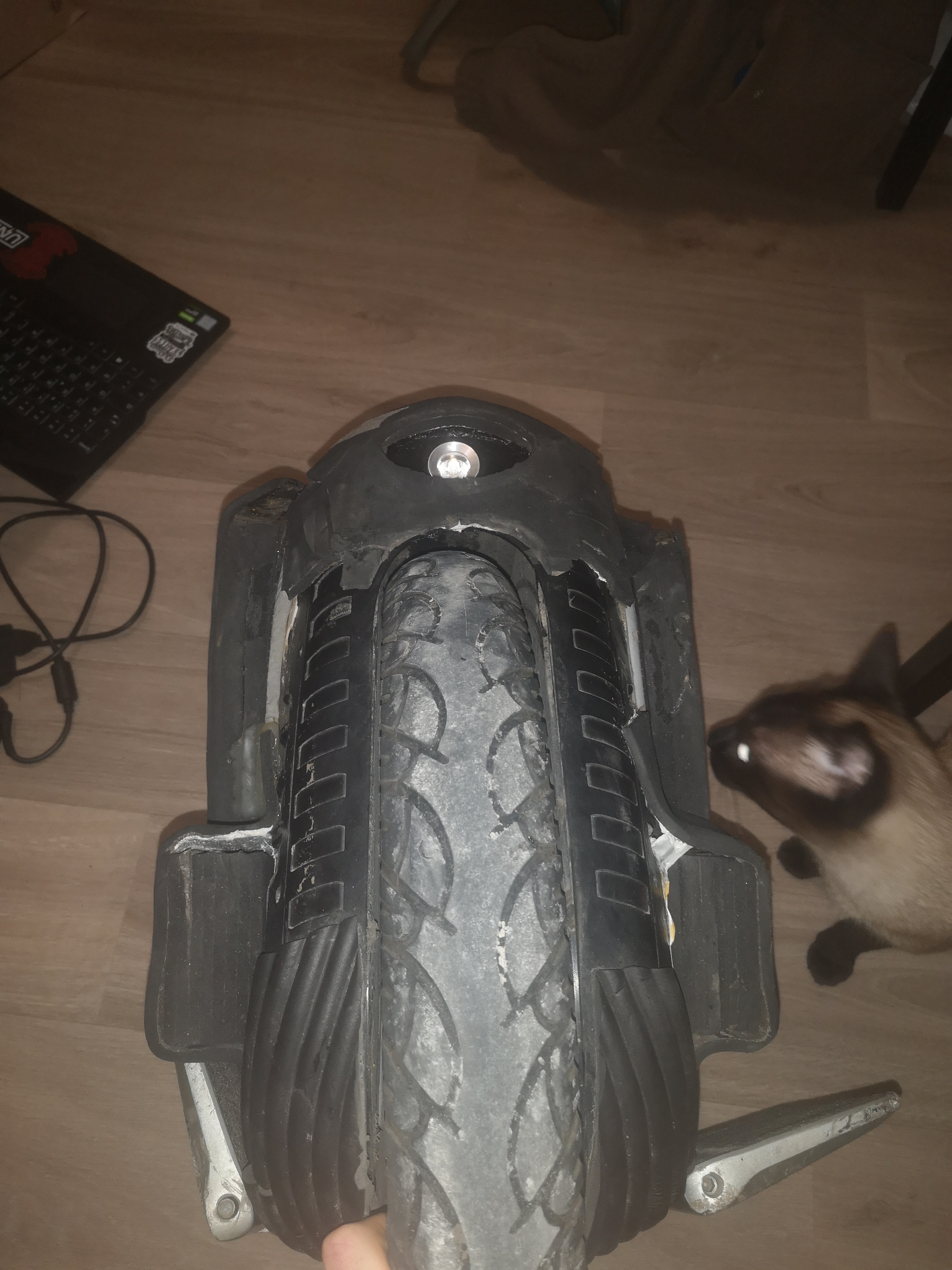

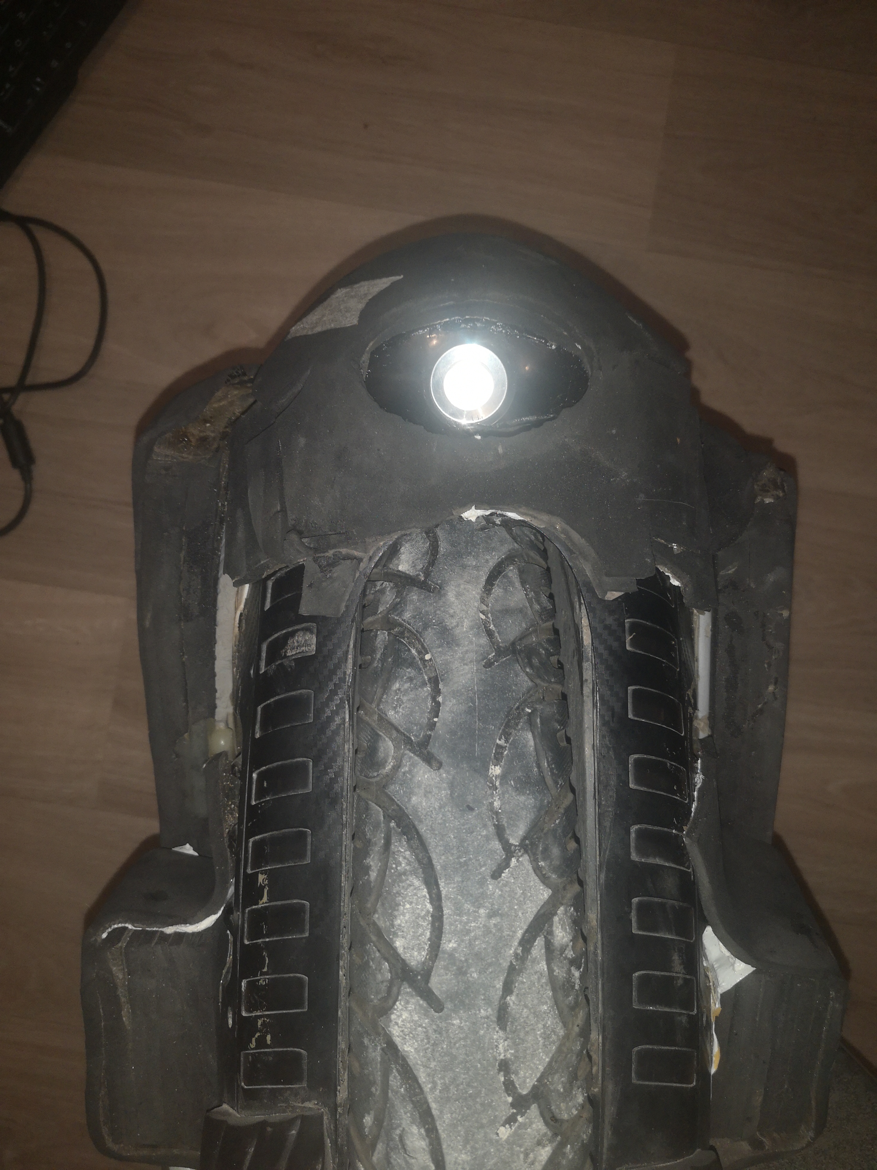

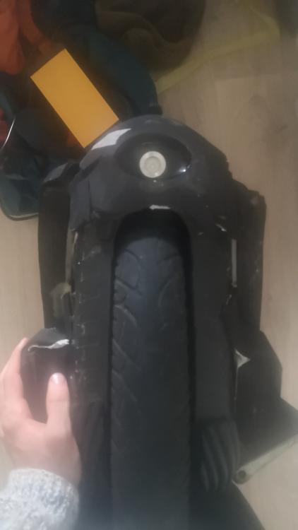

DoubleRoux Posté(e) le 25 mai 2021 Partager Posté(e) le 25 mai 2021 Bonjour. Hier j'ai chuté de ma roue 30/kmh, elle a bien valdingué et rebondi sur 10m c'était plutôt hard :0 Heurrsement elle était rempli de protection, mais malgres ça il y a eu un problème majeure: La roue est de traviole La roue de gyroroue est desaxé, ou alors c'est la coque, je ne sais pas trop. Ça se voit à l'œil qu'elle est tordu, en haut droite la roue est à 2mm du bord, et du côté droit à plus d'1cm facile J'ai quand même roulé avec ça ne dérange pas, j'ai peur qu'en tournant la roue ne finise par toucher le rebord en plastique, c'est vraiment à 2mm du bord J'ai D'ailleur l'impression que ça fait un petit bruit. Je vous donne les photos d'ici peu. Qu' en pensez vous ? Je ne sais même pas d'où viens le problème, axe tordu ou coque de traviole ? Citer Lien vers le commentaire https://www.espritroue.fr/topic/17484-roue-tordu-msx/ Partager sur d’autres sites More sharing options...
DoubleRoux Posté(e) le 25 mai 2021 Auteur Partager Posté(e) le 25 mai 2021 3 photos Citer Lien vers le commentaire https://www.espritroue.fr/topic/17484-roue-tordu-msx/#findComment-300895 Partager sur d’autres sites More sharing options...

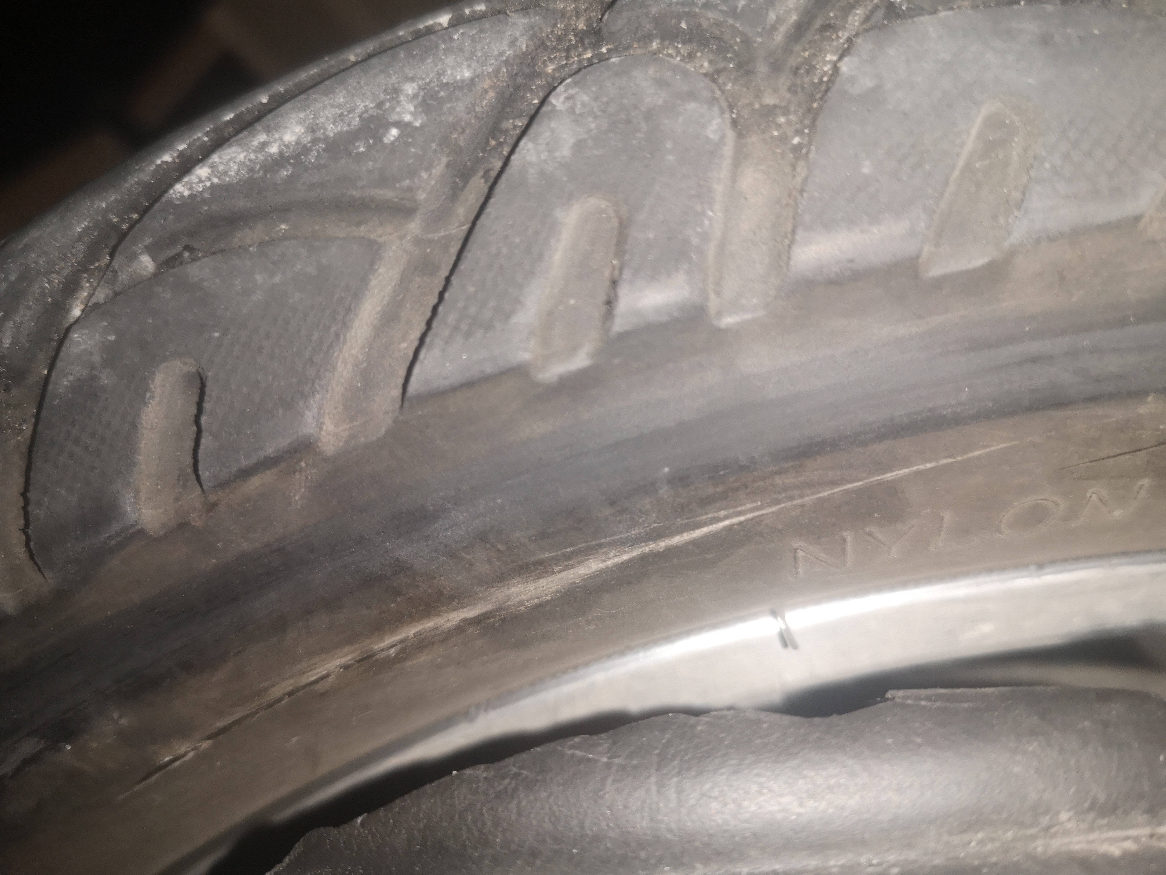

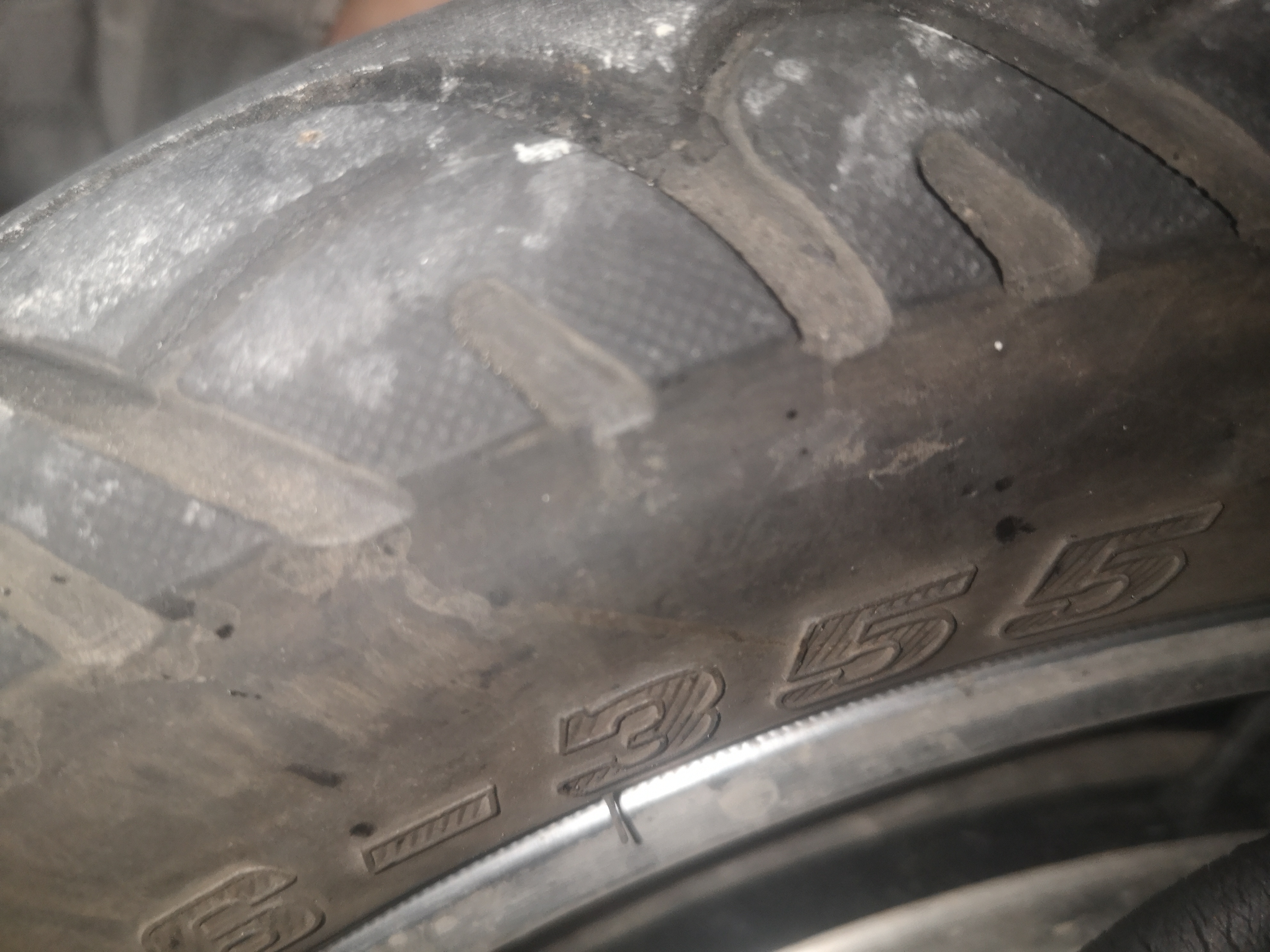

DoubleRoux Posté(e) le 25 mai 2021 Auteur Partager Posté(e) le 25 mai 2021 Je viens d ème rendre compte que ça touche en faite. . La roue est usé, mais au extrémité droite et gauche il reste des picots car endroit moins usé de la roue. Et bien à l'extrémité de ces picots sur le pneu, c'est de nouveau usé, donc ça frotte bel et bien sur la coque intérieur. Ah x.x Je vais essayer de redresser tout ça en forçant du côté opposé en espérant redresser un poil l'axe/coque dans le bon sens A note que ce n'est pas la roue qui est voilé car ça garde le même espacement de chaque côté tout du long Image Comparaison des picots cote droit et gauche Citer Lien vers le commentaire https://www.espritroue.fr/topic/17484-roue-tordu-msx/#findComment-300896 Partager sur d’autres sites More sharing options...
King Size Posté(e) le 25 mai 2021 Partager Posté(e) le 25 mai 2021 Salut @DoubleRoux et désolé pour ce qui t'arrive. À 30 km/h, j'espère que tu n'as pas eu trop de bobos... Pour ta roue, il va falloir que tu l'ouvres par toi-même pour voir si c'est au niveau de l'axe ou des supports de pédales. Effectivement cela semble être l'une de ces 2 causes. Ensuite il se trouvera bien quelqu'un sur le forum pour pouvoir t'aider ou te conseiller une solution. Bonne chance. Citer Lien vers le commentaire https://www.espritroue.fr/topic/17484-roue-tordu-msx/#findComment-300899 Partager sur d’autres sites More sharing options...
Tank Posté(e) le 25 mai 2021 Partager Posté(e) le 25 mai 2021 Alors ton descriptif semble indiquer que la coque interne c’est brisé au niveaux de l’un ou des 2 supports de pedale. c’est le point de faiblesse des msx. Si c’est le cas il y a pas 50 solution: soit la réparation : il existe des kit de soudure pour ABS (type de plastique utilisé) mais si c’est mal fait, ça va recasser . Ou tu fabrique une pièce en U qui vient s’emboîter sur ton support casser le tout coller à la colle de structure. Soit changement de coque : environ 200€ + 3h de travail si c’est la première fois. mais le plus important c’est que tu n’ai rien!!! 1 Citer Lien vers le commentaire https://www.espritroue.fr/topic/17484-roue-tordu-msx/#findComment-300902 Partager sur d’autres sites More sharing options...
