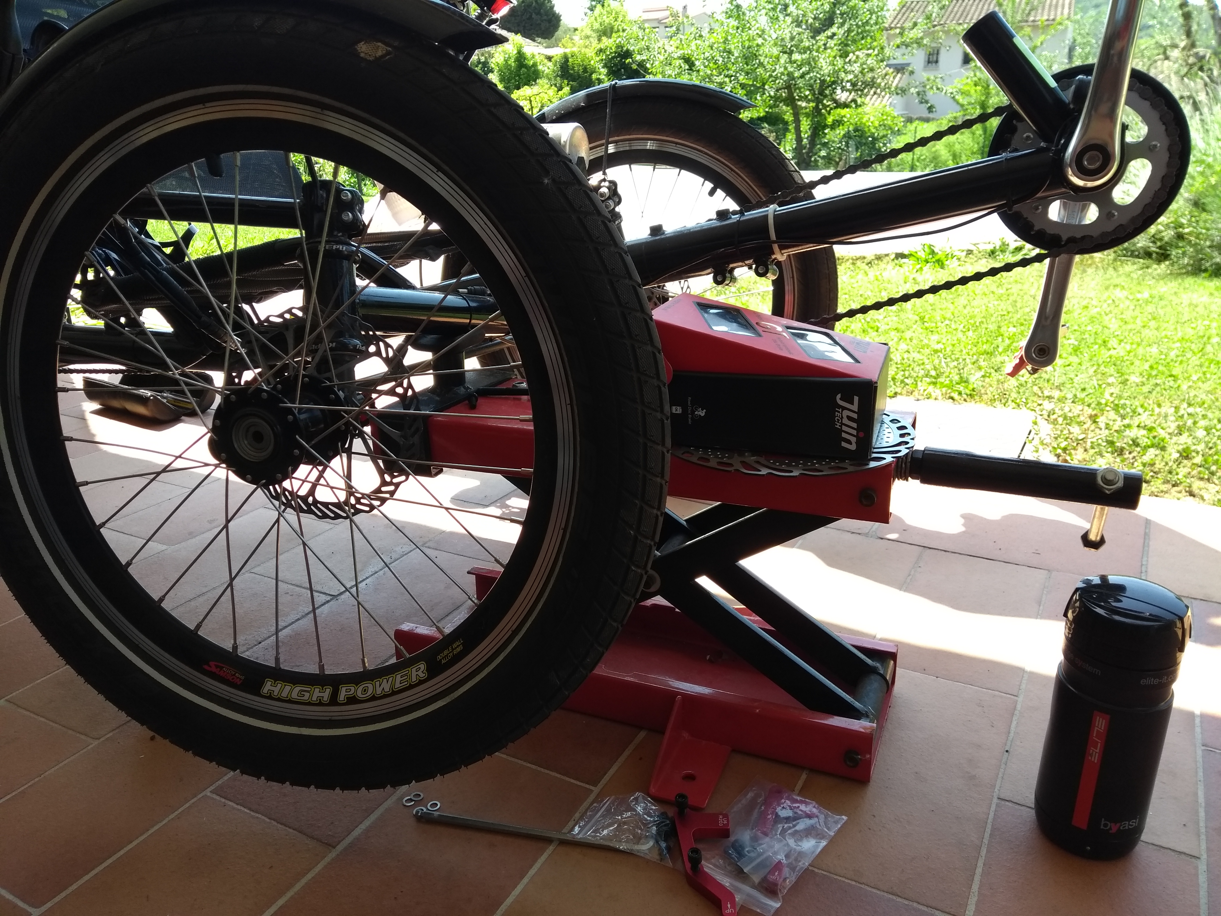

J'ai un pont élévateur à 50€.
Cela m'est indispensable, non seulement pour la trott (57 kgs!) mais pour tous mes engins.
Fonctionne très bien, très stable...pour 50€ 🙃
Ta réponse va intéresser @OTG  :yaisse:
Pour moi, comment fait tu pour retenir la roue en cas de démontage ?  :)
https://www.espritroue.fr/topic/17516-pont-%C3%A9l%C3%A9vateur-int%C3%A9ressant-ou-pas/#findComment-302215
J'essaye de me rappeler quand je l'ai fait (une fois sur la trott pour changement de pneus)...je crois que je l'avais tout simplement pas monté haut, juste de quoi décoller la trott.  Je m'en suis servi une deuxième fois pour un changement de contrôleur.
Et pour le trike tandem, je m'en suis déjà suis servi x fois pour la roue arrière comme pour les roues avant (freins, transmission, réglage dérailleur etc. ..) et encore prochainement  (changement de disques et étriers sur les roues avants) bref : Indispensable 🙂

Il y a 5 heures, Ebikeadventure a dit :
Merci de ton intervention, @Ebikeadventure.
Je vois à ta photo de quel modèle il s'agit (du moins je pense). A quelle hauteur peux-tu monter le plateau ? Il me semble que c'est assez faible, lorsqu'on veux travailler debout dans le deck.
Quand à la "surface de sustentation", de forme losange, elle doit etre quasi la meme que sur le Wiltec (et assimilés). Peut-etre un peu plus long mais semble-t-il plus étroit ? Peut-tu nous en donner les dimensions ?
La "montée" par système de vis sans fin, est-il d'accès aisé ou pas ? Pas trop "pénible" à tourner ? Pour quel poids maximum "de charge" est-il annoncé ? Quel poids brut en lui-meme fait ce pont ?
Merci de nous faire part de ton expérience de super mécano ! Ta "création" de trois roues - deux siège est très intéressante, et super ride que tu viens de nous relater. Félicitation à toi, et à votre courage et persévérance à tous deux pour ce ride.
  • +1 1

il y a 45 minutes, OTG a dit :
Hauteurs possibles : Entre 95 et 375 mm
Un rectangle de 45 x 15 cm sur lequel on peut placer où l'on veut si besoin deux supports caoutchoutés.
Oui accès aisé, facile à tourner (mais j'ai pas essayé pour un engin de 500 kgs😜)
Jusqu'à 500 kg, son poids est de 15 kgs
De rien, on essaiera de faire mieux une prochaine fois 🙃

@Ebikeadventure: Merci de tes réponses.
1). Concernant cette question-ci:
"Quand à la "surface de sustentation", de forme losange, elle doit etre quasi la meme que sur le Wiltec (et assimilés). Peut-etre un peu plus long mais semble-t-il plus étroit ? Peut-tu nous en donner les dimensions ?"
Tu me dis: "Un rectangle de 45 x 15 cm sur lequel on peut placer où l'on veut si besoin deux supports caoutchoutés."
Je parlais des appuis au sol: longueur total et largueur, qui permettent à l'appareil de "reprendre" le poids et effort de travail. Peut-etre bien 45 cm de long, mais la largueur doit faire plus de 15 cm ! ! ! "L'empattement" des deux cornières en L (avec un trou pour boulonner au sol ?) ? ? ? D'après ta photo, si longueur = 45 cm, cette largueur / empattement devrait faire vers les 30 - 35 cm ? ? ?
2). Concernant la hauteur "d'élévation", tu me dis: "Hauteurs possibles : Entre 95 et 375 mm". Au plus haut, cet élévateur ne doit pas trop permettre de travailler debout sur le deck, non ?
Eventuellement as-tu un lien vers la vente de cet engin que j'en vérifie plus à fond les caractéristiques ?
En tout cas, un grand merci de tes réponses.
Modifié par OTG
https://www.espritroue.fr/topic/17516-pont-%C3%A9l%C3%A9vateur-int%C3%A9ressant-ou-pas/#findComment-302301
Oui c'est celui ci 🙂
Largeur au sol : 31 cm
Pour travailler debout, ça ne monte pas assez haut (y en a t-ils qui, en partant de 95 mm montent suffisamment haut pour bricoler debout? Ce n'est pas un pont d'auto😁)
Modifié par Ebikeadventure

Peut-être une table élévatrice à double ciseaux comme celle-ci :
https://www.manomano.fr/p/leve-moto-hydraulique-roulant-moto-cross-enduro-bequille-atelier-elevateur-150kg-23380358?model_id=23361251
Mais ce qui est certain c'est qu'elle fera plus de 10 cm une fois pliée...et que son prix ne sera pas de 50 €. ;)
Il est à noter que les roulettes valent la moitié du prix de l'objet puisque le même site en a une autre qui en est privée pour "seulement" 138 €... xD
https://www.espritroue.fr/topic/17516-pont-%C3%A9l%C3%A9vateur-int%C3%A9ressant-ou-pas/#findComment-302372
Eh oui, descendant à 34 cm minimum, ça ne passe pas au dessous d'un deck de trott (alors qu'à seulement 95mm, oui, en tout cas pour la mienne largement, ainsi qu'utilisable sur tous mes autres engins)...alors s'il faut soulever, porter sa trott pour la placer sur le pont...ben...euh...bref, il ne sert plus à grand chose 😁😜
