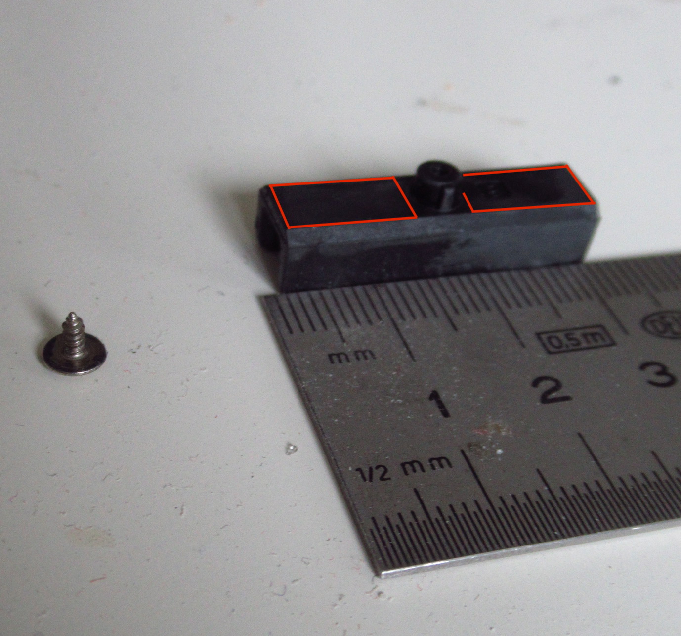

Techos78 Posté(e) le 13 juin 2021 Partager Posté(e) le 13 juin 2021 Cela m'ennuie à dire, j'adore ma v11 qui a actuellement 2500 km, mais... la qualité du système coulissant me plait de moins en moins : glongdongtougoudoug chaque fois qu'on écrase un mégot... c'est difficilement supportable quand on est attentif à la mécanique. . Ce n'est pas un scoop, la suspension assurée par 2x4 coulisseaux (plastique ?) en U est très simple... et je constate une usure régulière des guides sur le rail de 4mm de portée. Ce n'est pas catastrophique, mais sachant que les guides en U ne sont pas réglables et qu'il ne sont (à ma connaissance) toujours pas disponibles à la vente, c'est le bordel. J'essaierai très bientôt de mettre des cales sous les U... à voir. Vu de loin, la suspension de la s18 est nettement plus performante grâce à l'utilisation d'un véritable amortisseur, mais... l'articulation à double basculeurs pose des problèmes de montage, les tubes verticaux peuvent coincer, l'alignement de la roue nécessite des cales de ci de là etc... Donc là aussi quelques soucis d'entretien... Globalement, les suspensions sont chouettes à l'usage mais galère à régler et entretenir... comme en vtt, le rigide et le suspendu pourront encore cohabiter car aucune solution n'est parfaite. Citer Lien vers le commentaire https://www.espritroue.fr/topic/17544-d%C3%A9sassemblage-et-entretien-des-roues-%C3%A0-suspension-s18-vs-v11/#findComment-303186 Partager sur d’autres sites More sharing options...
King Size Posté(e) le 20 juin 2021 Partager Posté(e) le 20 juin 2021 Le 13/06/2021 à 12:00, Techos78 a dit : J'essaierai très bientôt de mettre des cales sous les U... à voir. Pourquoi laisser de petits bruits vous pourrir la vie... De simples bouts de double-face à l'arrière des tampons devraient suffire : Ça ne risque pas de bouger, c'est suffisamment élastique, réglable en épaisseur à volonté et ça ne coûte rien. Citer Lien vers le commentaire https://www.espritroue.fr/topic/17544-d%C3%A9sassemblage-et-entretien-des-roues-%C3%A0-suspension-s18-vs-v11/#findComment-303838 Partager sur d’autres sites More sharing options...
Techos78 Posté(e) le 20 juin 2021 Partager Posté(e) le 20 juin 2021 Belle photo, c'est la première fois que je vois un patin en gros plan. @King Size : c'est toi l'auteur, ou bien c'est une photo Internet ? Citer Lien vers le commentaire https://www.espritroue.fr/topic/17544-d%C3%A9sassemblage-et-entretien-des-roues-%C3%A0-suspension-s18-vs-v11/#findComment-303846 Partager sur d’autres sites More sharing options...
King Size Posté(e) le 20 juin 2021 Partager Posté(e) le 20 juin 2021 (modifié) Il y a 2 heures, Techos78 a dit : Belle photo, c'est la première fois que je vois un patin en gros plan. @King Size : c'est toi l'auteur, ou bien c'est une photo Internet ? C'est, hélas, moi l'auteur : Les appareils photos basiques d'aujourd'hui sont trop "intelligents", ils règlent tout eux-même et ne permettent plus au photographe de régler la profondeur de champ... Modifié le 20 juin 2021 par King Size Citer Lien vers le commentaire https://www.espritroue.fr/topic/17544-d%C3%A9sassemblage-et-entretien-des-roues-%C3%A0-suspension-s18-vs-v11/#findComment-303854 Partager sur d’autres sites More sharing options...
