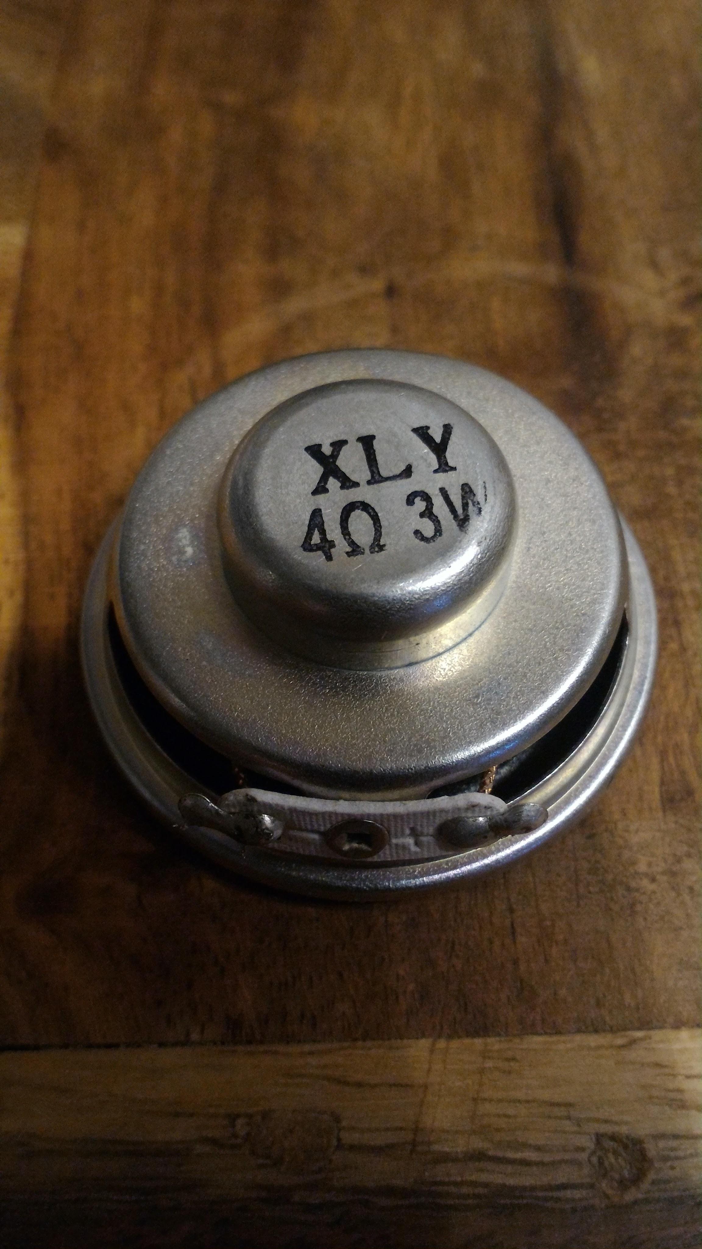

brunoj31 Posté(e) le 18 mai 2017 Partager Posté(e) le 18 mai 2017 Il y a 2 heures, inogonzo a dit : Pour ma part, étant l'initiateur de ce post, j'ai tout testé et rien n'y fait, j'ai toujours pas de son. Je vérifie assez souvent si un nouveau firmware est présent, car ce serait à mon avis la solution au problème, ça ferait un reset des paramètres de "base" de la roue, mais pas de maj de firmware à l'horizon J'avais pensé changer le HP, mais quand j'éteint la roue j'ai tout le temps un "plop" au niveau du HP, donc il est connecté et il marche, c'est au niveau logiciel que ça coince. Perso pour pallier à ça j'ai acheté une montre GPS qui est paramétrée pour vibrer dès que je dépasse les 26km/h, c'est pas mal et j'ai la vitesse instantané à vue. Salut, merci pour ta réponse même si tu n'as pas de solution à ce problème... J'ai la même impression que toi, tout fonctionne même si parfois je dois redémarrer l'application pour la mise en route des leds latérales. Donc c'est bien un problème logiciel. J'ai tenté de débrancher un bon moment la batterie, de faire un reset par un long appui sur le bouton marche, bref tout plein de manips mais rien de rien. Avant que ça arrive, j'ai testé plusieurs packs de sons différents, et je me demande si cela n'a pas saturé un fichier qu'il faudrait "purger" pour retrouver ce satané son. Au pire, je ferai comme toi en attendant, une montre pour éviter les mauvaises surprises... Citer Lien vers le commentaire Partager sur d’autres sites More sharing options...

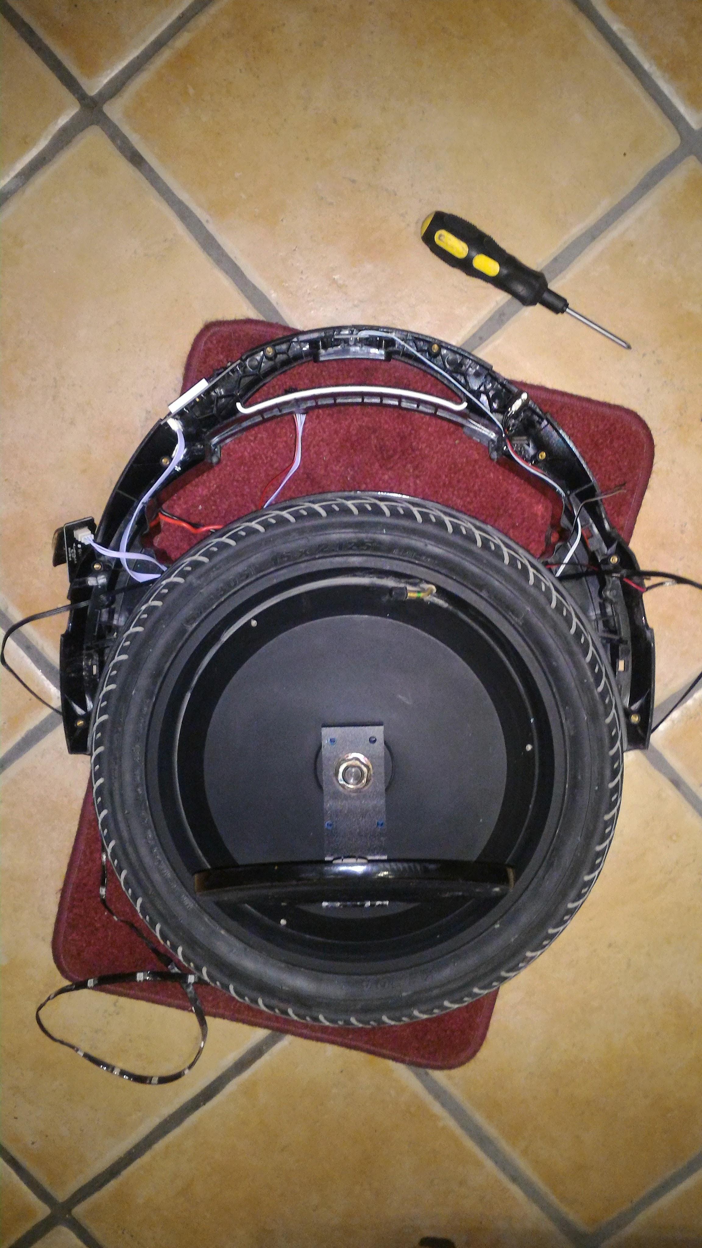

MIKL72 Posté(e) le 27 mai 2017 Partager Posté(e) le 27 mai 2017 (modifié) J'ai le même problème que toi @smiley sur une des faces. J'ai également un côté où les leds ne s'allument plus, celles de l’intérieur fonctionnent mais à partir de la 2é led de la bande de led du centre, les leds ne s'allument plus jusqu'au bout de la bande externe. Quand on regarde la vidéo de démontage, on s’aperçoit que les leds sont toutes reliées, il se peut qu'une des leds soit grillée pour que le reste ne fonctionne pas ? J'ai démonté mais rien d'anormal en visu, il faudrait pouvoir changer ce ruban B de led où le courant semble être coupé entre la led 1 et 2 mais pour commander, le pas entre chaque led n'est pas standard (3,7 cm càd 27 leds par mètre). Modifié le 29 mai 2017 par MIKL72 Citer Lien vers le commentaire Partager sur d’autres sites More sharing options...

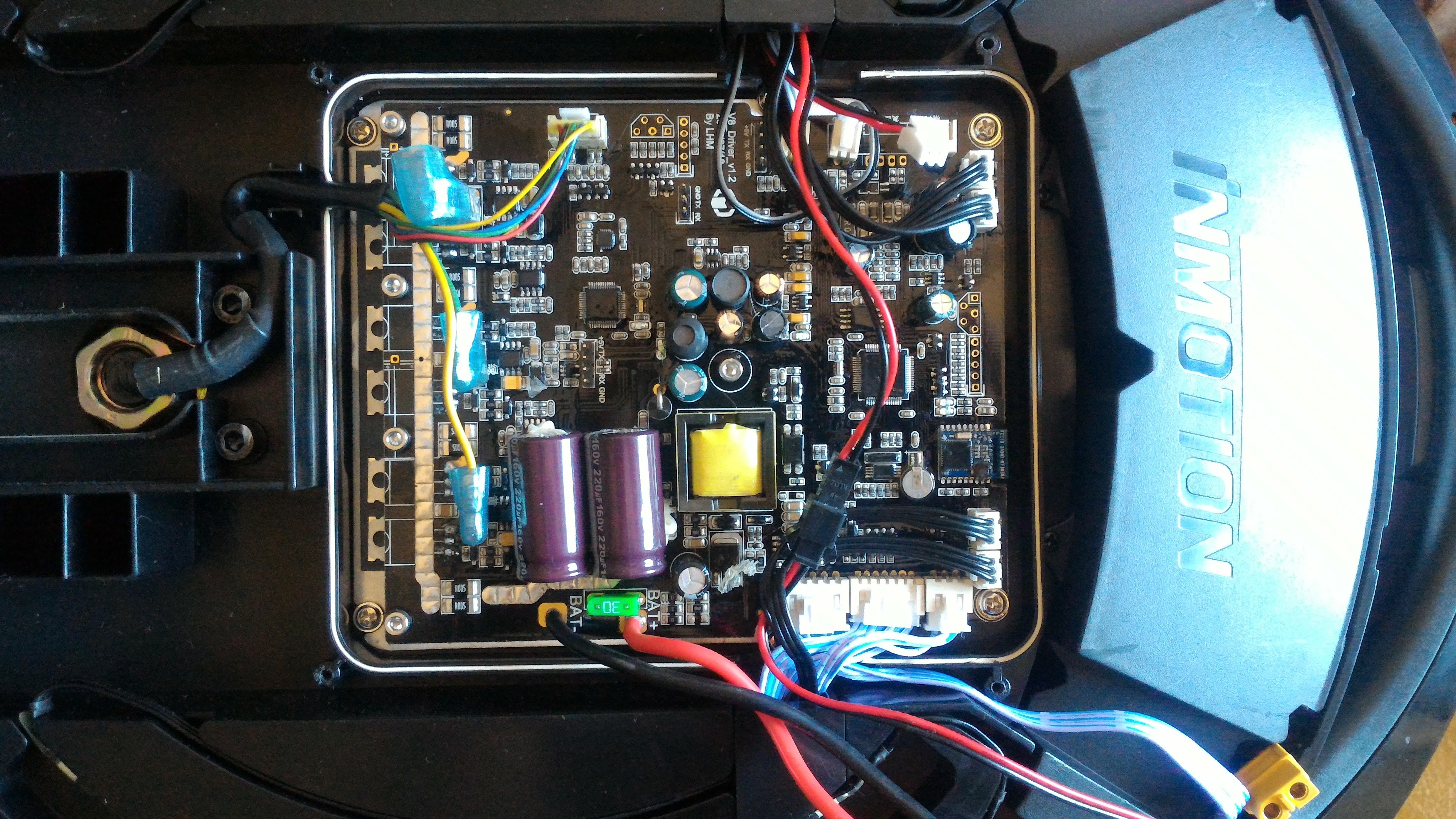

brunoj31 Posté(e) le 19 juin 2017 Partager Posté(e) le 19 juin 2017 (modifié) Le 18/05/2017 à 17:01, inogonzo a dit : C'est exactement la même histoire et même sensation que j'ai sur ce fichier qu'il faudrait "purger" comme tu dis. C'est d'ailleurs pour ça qu'il me semblerait que flasher un nouveau firmware ou réinstaller un neuf résoudrait le problème, sauf que seul InMotion peut faire la manip et seulement sur les roues achetées france... Donc même si le tilt-back existe, la solution de la montre me rassure pas mal et permet de rouler plus sereinement J'en suis à 700km avec cette V8 et à part une bonne bûche cet hiver sur une bouche d'égout givré elle à jamais décrochée, et pourtant je carbure pas mal avec . Salut! Bon, comme je suis têtu et que cette histoire de sons disparus me turlupinait, j'ai fait ce que j'aurais dû faire dès le départ, contrôler la sortie HP sur la carte mère. Et surprise, elle fonctionne correctement! Pour être sûr quand même, j'ai connecté provisoirement un petit HP de PC qui trainait chez moi et miracle, la V8 se fait à nouveau entendre !!! Donc l'hypothèse d'un problème logiciel n'était pas la bonne et c'est peut-être le cas pour la plupart d'entre vous qui avez le même souci. Voici ci-jointe une photo de la carte mère, la sortie du HP est le connecteur en haut à droite (fils rouge/noir) d'ailleurs débranché sur celle-ci. J'ai donc entrepris le démontage complet du demi carénage, obligatoire pour pouvoir sortir ce satané HP afin d'en connaître les caractéristiques et dimensions... Il est bien vendu sur différents sites 17€, un peu cher je trouve. Voici sur la 2ème photo l'intérieur de la roue avec à droite l'emplacement de celui-ci que j'ai déjà retiré, il ne reste que les fils rouge et noir. Le haut-parleur est intégré dans un support plastique, lui-même inséré sur le carénage. Petite photo du HP également, un modèle 4Ω 3W de 40mm. La panne vient bien de celui-ci, un des fils de connexion de la bobine sur la membrane est rompu. Les quelques chutes de la roue ne lui ont peut-être pas plu...Après une recherche rapide sur ebay, j'ai trouvé exactement le même, vendus par 2 pour 1,89€ livrés !. Alors certes, il faudra être un peu patient pour recevoir la commande mais c'est 20 fois moins cher quand même. ça m'oblige à tout remonter en attendant mais je maîtrise la procédure maintenant. Certains me diront que si je l'avais achetée en France, il aurait été plus simple de faire jouer la garantie mais bon, j'ai fait un choix et je suis bien obligé de l'assumer jusqu'au bout... J'en profite aussi pour dire à ceux qui ont des soucis de leds qui ne fonctionnent plus que ce n'est peut-être pas la peine de changer la bande. Elles sont donc constituées de 3 brins de 20, 25 et 30cm (les leds sont plus rapprochées vers le centre de la roue et de moins en moins vers l'extérieur) connectés ensemble. En remettant en place une des bandes, un brin ne fonctionnait plus, je n'ai eu qu'à bouger un peu la connexion entre ceux-ci et cela a fonctionné à nouveau. Au pire, il est donc possible d'acheter des bandes de leds avec plus ou moins de leds au mètre pour retrouver le modèle original. Je n'ai pas évalué le coût pour savoir si ça vaut la peine de le bidouiller soi même... Voilà, je pense avoir livré ici ce que je voulais partager Bonnes ballades et à plus tard ! Edit: voici un lien Youtube, j'ai mis en ligne une petite vidéo de la carte en fonction: Modifié le 19 juin 2017 par brunoj31 2 Citer Lien vers le commentaire Partager sur d’autres sites More sharing options...
