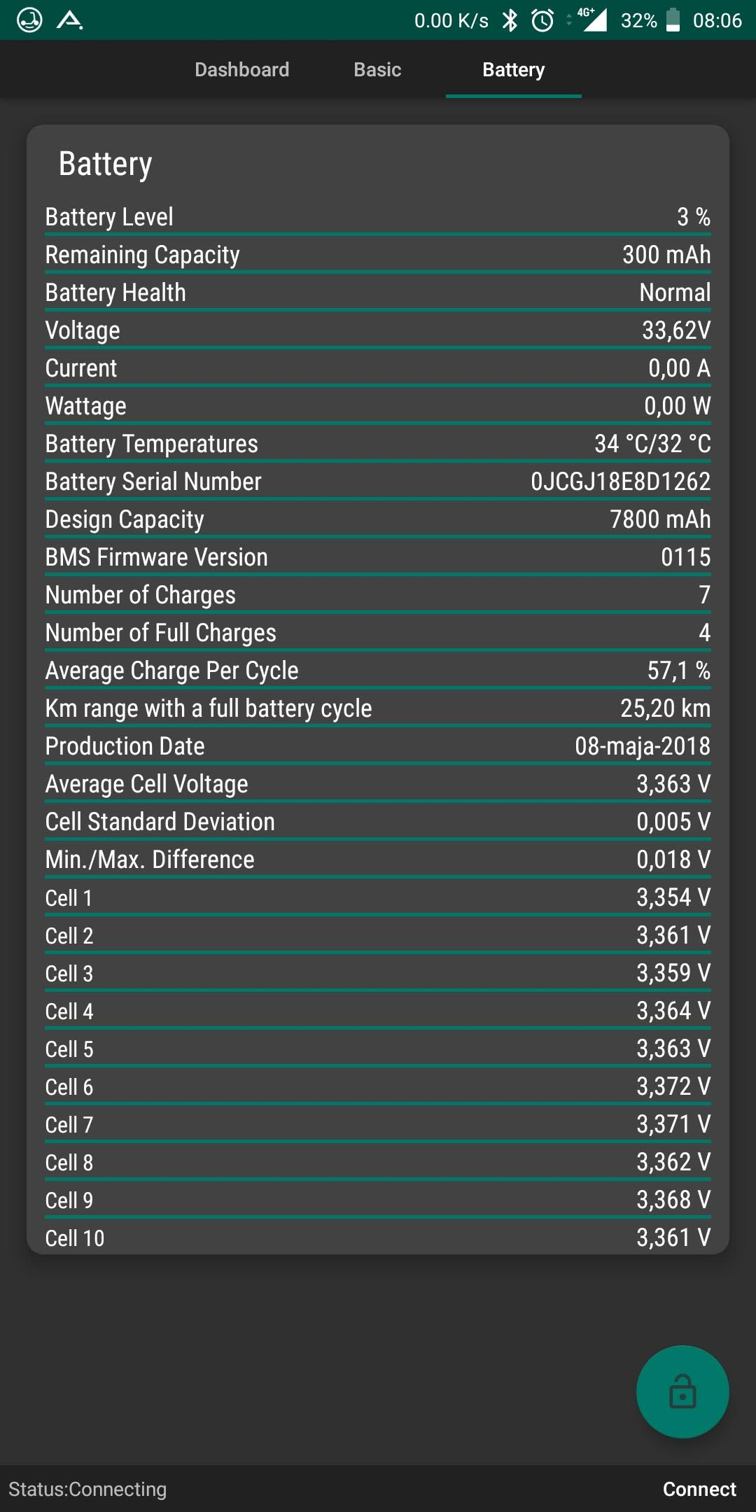

v5f06 Posté(e) le 7 juin 2021 Partager Posté(e) le 7 juin 2021 Voila comme j'ai dit,vu qu on ne peut pas voir lnetat de charge des 20 cellules ,c est du pifometre.Pour une batterie hors garantie dont on ne connait rien,sa vaut le coup de déballer le pack et de vérifier au multi. Quand on sais qu une Xiaomi m365 a 250€(ou tout les appareil NInebot)on un bms intelligent qui communique avec la carte mere et surtout qui permet de relever a tout moment l etat de charge des cellules mais en plus qui affiche le nombre cycles complet. C est du foutage de gueule niveau sécurité dans des appareil a une roue et surtout a ce prix la,qu il n y ai pas au moins pareil. 1 Citer Lien vers le commentaire Partager sur d’autres sites More sharing options...
Cormo Posté(e) le 7 juin 2021 Partager Posté(e) le 7 juin 2021 Tout dépend de quoi sont faites les batteries. Il y a maintenant plus de 2 ans j'ai fabriqué une batterie externe pour ma V8, à base de cellules 18650 Panasonic. Je recharge cette batterie (en fait ce sont 4 batteries 5S2P mises en série) à l'aide d'un chargeur imax86 qui donne l'état de chacune des cellules. Eh bien après plusieurs dizaines de recharge, aucun des 4 packs n'a jamais subi le moindre déséquilibre nécessitant un équilibrage. Equilibrage que je réalise cependant régulièrement car avec l'imax86, une recharge simple prend plus de temps qu'un ré-équilibrage. Allez comprendre... En revanche, sur mon ex-trott Ubgo, la batterie était constituée de cellules de mauvaise qualité dont certaines avaient une fâcheuse tendance à s'auto-décharger. J'avais dû en remplacer une quantité considérable, et ce à plusieurs reprises. Bien évidemment, le BMS de la trott n'avait pas de fonction d'équilibrage. 1 Citer Lien vers le commentaire Partager sur d’autres sites More sharing options...
v5f06 Posté(e) le 8 juin 2021 Partager Posté(e) le 8 juin 2021 tes batterie ont ete fabriquer avec un cable de balance,soit un fil pour chaque cellule,donc du coup c est normal que tu puisse voir l etat des cellules individuellement. Si je me souviens bien tu n a pas mis de bms sur tes batterie. le bms n a pas ,a la base vocation a equilibrer les cellules,c est une fonction qui a ete ajouter a sa fonction primaire: couper la batterie quand il y a un risque ou une anomalie. une température excessive ,une décharge exessive,une cellule trop basse compare aux autre... le problème c est que chaque bms a ses propres niveau de sécurité,plus ou moins adapté a l appareil auquel il se destine. ne pas pouvoir vérifier les cellules individuellement et ne pas connaitre le nombre de cycles effectuer (bien plus important que le km),sur une monoroue c est vraiment stupide! et cela ne requiert pas 20 fil (1 par cellules) qui vont a la carte mere seulement 1 ou 2 fil qui vont a la carte mere,grace a o utilisation d un "smart bms". Fonction d’équilibrage : Une batterie est composée de plusieurs cellules. Le câble de balance permet d’avoir accès aux différentes cellules et d’équilibrer leur charge. Cela améliorera grandement la longévité de la batterie. A titre informatif ,voila ce qu on trouve sur n importe quel véhicule ninebot/xiaomi quand on se connecte a l app. 1 Citer Lien vers le commentaire Partager sur d’autres sites More sharing options...
