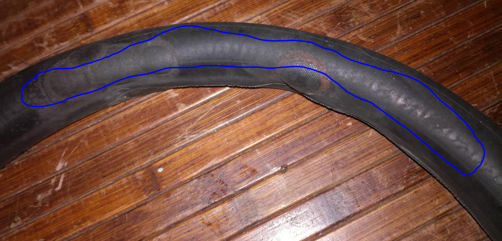

Kokorun Posté(e) le 17 juin 2021 Partager Posté(e) le 17 juin 2021 Il n'y a pas de raison que ce CST pose des soucis. Par contre @MTok: ta chambre montre des signe de frottement à l’intérieur du pneu C'est généralement typique de roulage en sou-gonflage, et se cré une abrasion entre pneu et chambre. Je te ferais une photo ce soir sur une chambre au même soucis dans un pneu Kenda 16*1.95 Les Bandes anti crevaison, bien adaptée en Vélo le sont moins en roue, car les flancs sont généralement trés dur et du fait on a du mal a bien placer la bande en étant "sur" de ne pas pincer la chambre. Suivre les indications de @Techos78 pour le remontage. Apres perso, je suis plus eau savonneuse que talc. quand j'en avait j’utilisai de la graisse de tigre. Citer Lien vers le commentaire Partager sur d’autres sites More sharing options...
