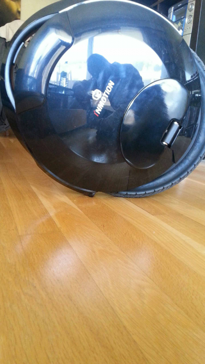

L option "Car body turning ..." ne fonctionne que lorsque la roue est bancher en charge Elle permet de recalibrer la roue ...
Attention à le lancer quand votre roue est parfaitement droite (position de repos sur la tranche )
1) Que veut dire "position de repos sur la tranche" ?
2) Qui a vraiment testé ?
1/ position sur les deux petits ergots qui tiennent la roue en equilibre
2/ je l ai faut une première fois alors que ma roue n'été pas droite (incliné contre un mur ) --> résultat la roue ne tenez l'horizontale
puis g relancer en prenant soin de laisser la roue bien vertical sur la tranche et depuis elle se comporte parfaitement
