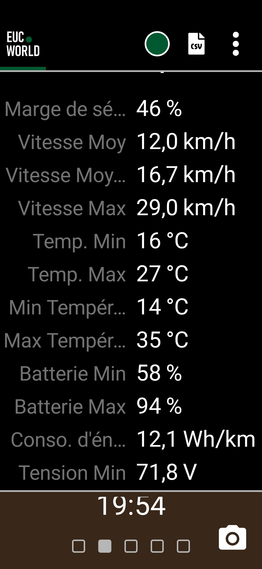

il y a 27 minutes, Tank a dit :
Et encore 15% c'est pour une conduite plutôt économe. Il me semble que plus l'on conduit sportivement, plus cette différence augmente.
Effectivement, mes éléments de comparaison ne concernent que mon type de pilotage... pépère 😁
Edit : une impression écran de la conso de ma S18, à faible allure
Non, ce n'était pas une rando trolley 😅
Modifié par Minch
