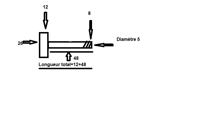

Christian-91 Posté(e) le 3 juillet 2021 Partager Posté(e) le 3 juillet 2021 (modifié) Les dimensions pour ma SW-4, pour la SW-5 je crois que c'est la même, attention 48 est la longueur de la partie qui ce vis, pour la totalité 48+12, (dessin vite fait ) donc je pense que la vis est de 60 , je n'ai pas réussi à dévisser le "bouton S" Modifié le 3 juillet 2021 par Christian-91 1 Citer Lien vers le commentaire https://www.espritroue.fr/topic/17743-perdu-vis-de-pliage-speedway-5-aide-svp/#findComment-304939 Partager sur d’autres sites More sharing options...
Hakhak69 Posté(e) le 3 juillet 2021 Auteur Partager Posté(e) le 3 juillet 2021 Franchement t'assures petit schéma et tout la classe , merci beaucoup je vais aller faire un tour à leroymerlin en espérant trouver quelques chose pour dépanner. Quelqu'un m'a trouver un lien pour commander la vis et son axe je le met sa peut toujours servir au cas où car la vis était introuvable. Merci encore pour ton aide ! € 19,17 | Pièce pliante pour Scooter électrique SPEEDWAY5 https://a.aliexpress.com/_uzpLHh 1 Citer Lien vers le commentaire https://www.espritroue.fr/topic/17743-perdu-vis-de-pliage-speedway-5-aide-svp/#findComment-304954 Partager sur d’autres sites More sharing options...
Christian-91 Posté(e) le 3 juillet 2021 Partager Posté(e) le 3 juillet 2021 il y a 34 minutes, Hakhak69 a dit : Franchement t'assures petit schéma et tout la classe , merci beaucoup je vais aller faire un tour à leroymerlin en espérant trouver quelques chose pour dépanner. Quelqu'un m'a trouver un lien pour commander la vis et son axe je le met sa peut toujours servir au cas où car la vis était introuvable. Merci encore pour ton aide ! € 19,17 | Pièce pliante pour Scooter électrique SPEEDWAY5 https://a.aliexpress.com/_uzpLHh Ne te casse pas trop la tête, c'est le diamètre et le pas de vis qui compte, la longueur si elle est plus longue ça ne gêne pas le fonctionnement, le principale c'est que tu puisse tirer la vis pour débloquer le mécanisme, donc 60 voir 70 pour la longueur c'est bon, mets une rondelle assez large pour avoir une meilleure prise pour tirer, en attendant de recevoir la pièce d'origine ! Citer Lien vers le commentaire https://www.espritroue.fr/topic/17743-perdu-vis-de-pliage-speedway-5-aide-svp/#findComment-304963 Partager sur d’autres sites More sharing options...

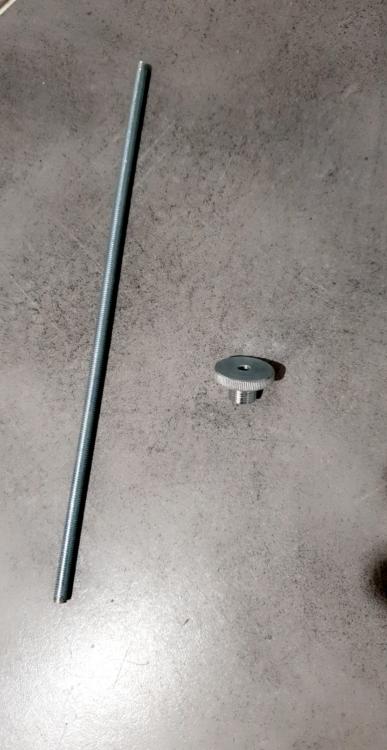

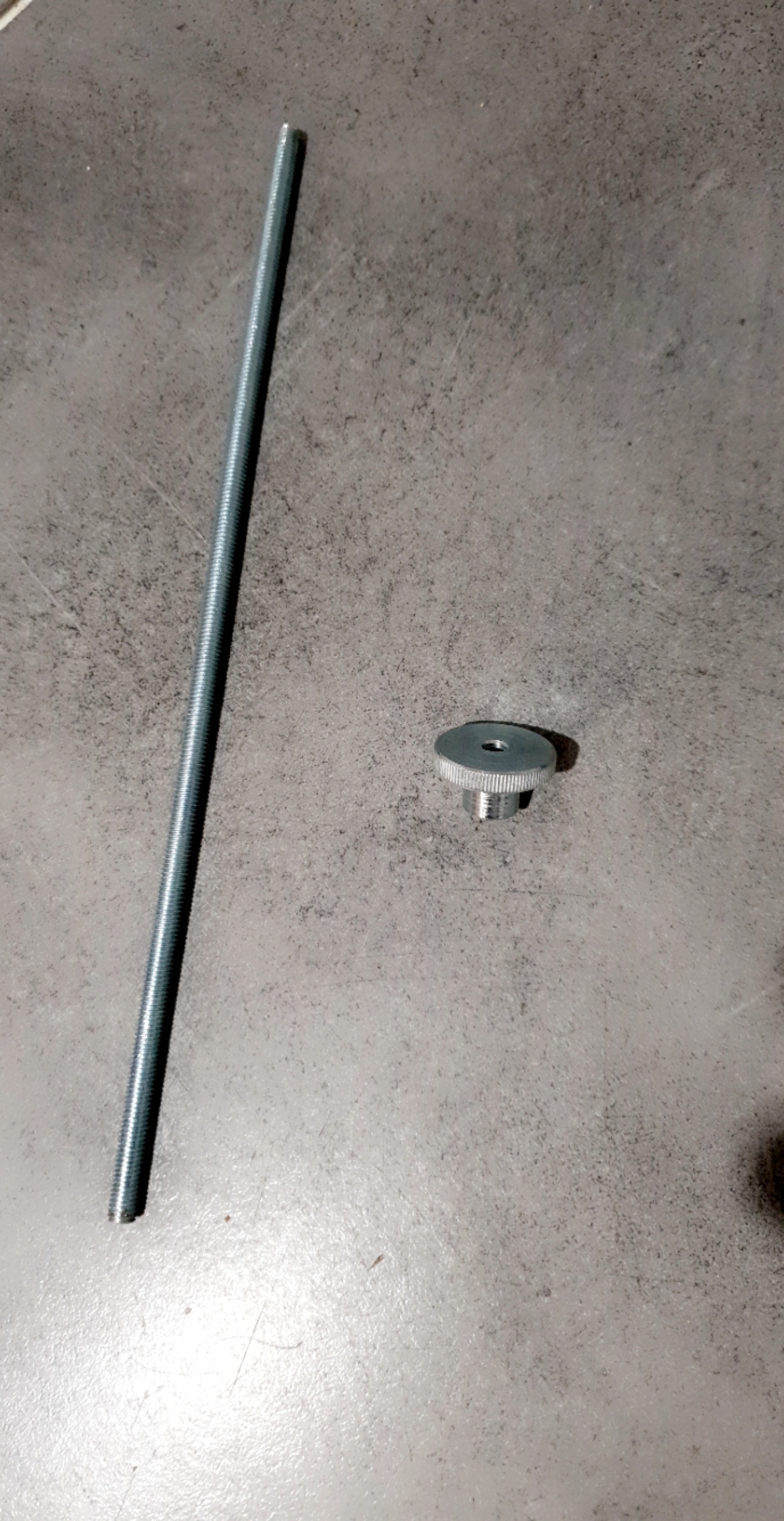

Hakhak69 Posté(e) le 4 juillet 2021 Auteur Partager Posté(e) le 4 juillet 2021 Franchement t'assures merci encore l'ami pour les mesures , j'ai trouver une tige filetée et un bouchon reste plus qu'à couper demain au bon diamètre et nickel en attendant de commander l'original celle-ci marche très bien 👌 Citer Lien vers le commentaire https://www.espritroue.fr/topic/17743-perdu-vis-de-pliage-speedway-5-aide-svp/#findComment-305002 Partager sur d’autres sites More sharing options...
Christian-91 Posté(e) le 4 juillet 2021 Partager Posté(e) le 4 juillet 2021 (modifié) Il y a 6 heures, Hakhak69 a dit : Franchement t'assures merci encore l'ami pour les mesures , j'ai trouver une tige filetée et un bouchon reste plus qu'à couper demain au bon diamètre et nickel en attendant de commander l'original celle-ci marche très bien 👌 Bonne trouvaille et pour la bonne idée, bien vue Avec la longueur de la tige fileté tu a de quoi en faire plusieurs au cas où ! Bonne ballade Edit : Pense à bloquer le "bouchon" avec quelque chose pour ne pas le perdre en roulant, écrou, coup de pointeau, colle, ...... Modifié le 4 juillet 2021 par Christian-91 Citer Lien vers le commentaire https://www.espritroue.fr/topic/17743-perdu-vis-de-pliage-speedway-5-aide-svp/#findComment-305015 Partager sur d’autres sites More sharing options...
scalou Posté(e) le 4 juillet 2021 Partager Posté(e) le 4 juillet 2021 ouii le bouchon a tendance a se dévisser...de temp a autre pense a le revisser. Citer Lien vers le commentaire https://www.espritroue.fr/topic/17743-perdu-vis-de-pliage-speedway-5-aide-svp/#findComment-305064 Partager sur d’autres sites More sharing options...

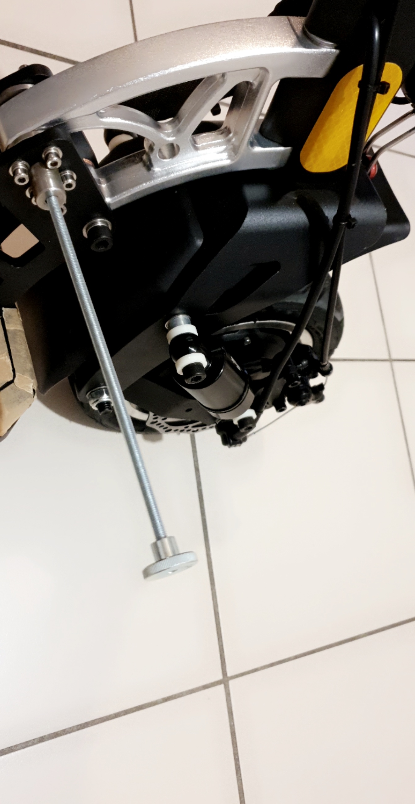

Uniques65 Posté(e) le 16 août 2022 Partager Posté(e) le 16 août 2022 merci j'ai mis une vis avec une rondelle sa fait le taf Citer Lien vers le commentaire https://www.espritroue.fr/topic/17743-perdu-vis-de-pliage-speedway-5-aide-svp/#findComment-344846 Partager sur d’autres sites More sharing options...
