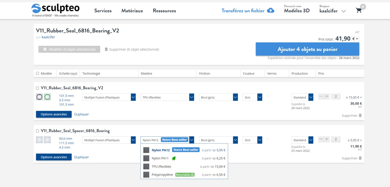

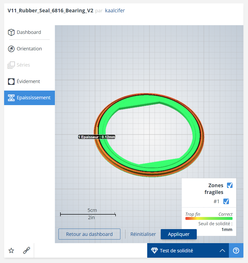

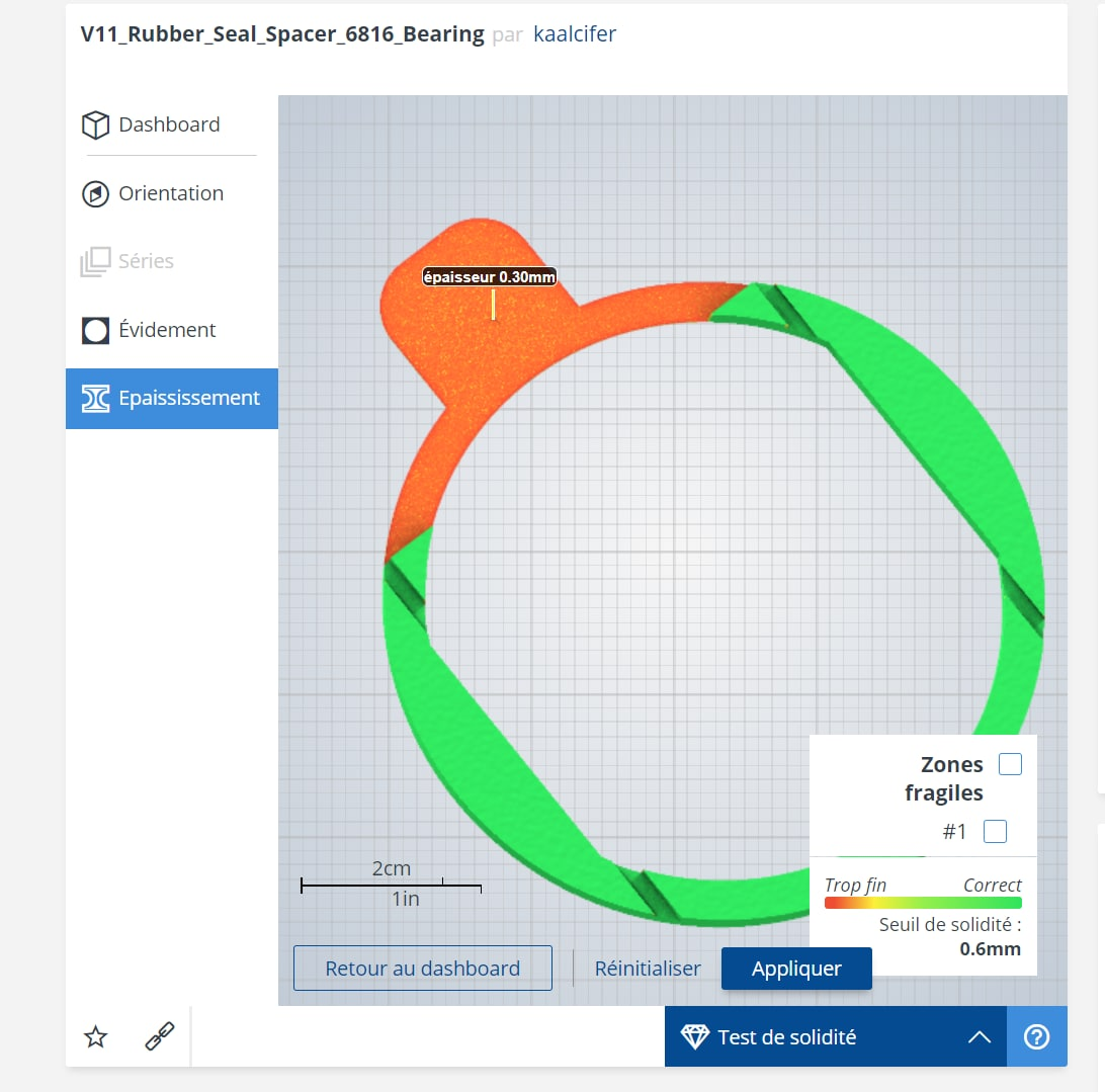

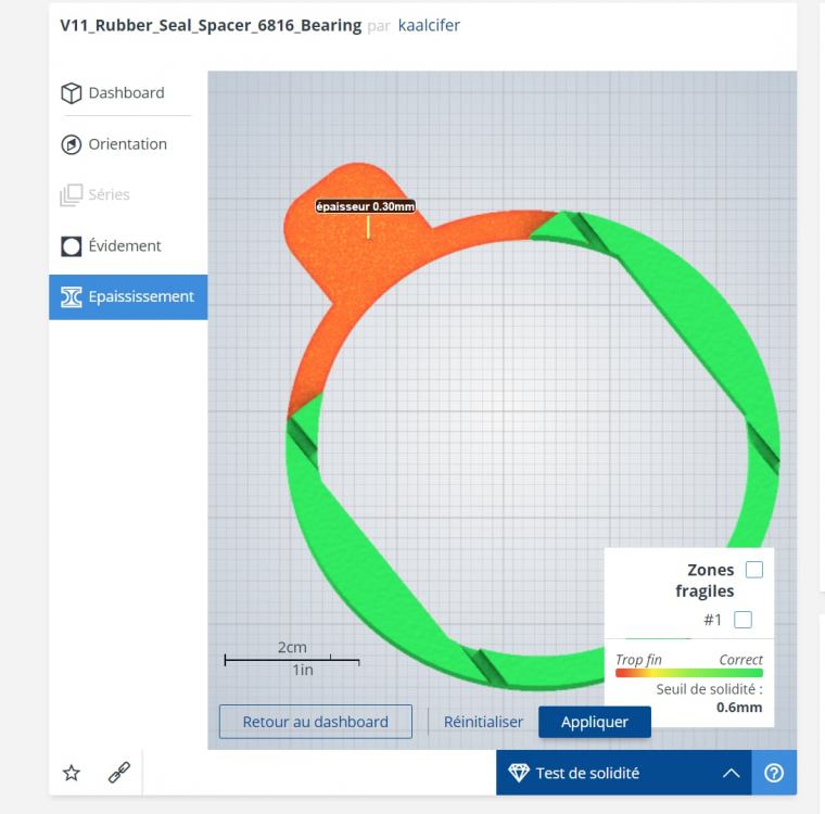

Kaalcifer Posté(e) le 16 mars 2022 Partager Posté(e) le 16 mars 2022 (modifié) Hello tout le monde. Je passe au changement de roulement grippés par la poussière. IMF fait la sourde oreille alors que selon eux il avaient remplacé mon moteur par un 6916 protégé par une cover (ce que je demandais). Et il ce trouve que c'est un 6816 non protégé. (Confirmé après mesure) Je fait faire des demandes pour imprimer la pièce en 3D : https://www.thingiverse.com/thing:4741590 Et on me pose ces 3 questions auxquelles je ne sais répondre : Citation Bonjour, avez vous une idée de la dureté Shore que vous recherchez ? Aussi est-ce que la pièce est soumise à un frottement ou à la chaleur ? Concernant les sortes de dents sur les côtés en contact avec le stator elles nécessitent des supports mal placés et difficiles à retirer, sont-elles nécessaires? Il y a des sachants sur le sujet parmi vous ? Modifié le 16 mars 2022 par Kaalcifer Citer Lien vers le commentaire Partager sur d’autres sites More sharing options...

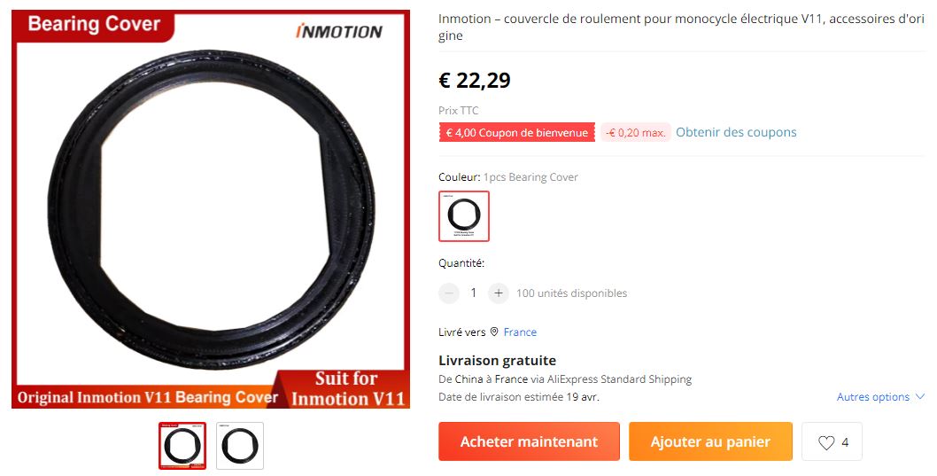

Techos78 Posté(e) le 16 mars 2022 Partager Posté(e) le 16 mars 2022 Le bearing cover original ne convient pas ? Citer Lien vers le commentaire Partager sur d’autres sites More sharing options...
Kaalcifer Posté(e) le 16 mars 2022 Partager Posté(e) le 16 mars 2022 (modifié) Je sais pas trop... Je ne vois pas de spécification sur la taille et le fait d'avoir un joint et un spacer me paraissait une bonne idée ? @Techos78 tu as installé ce modèle pour ta roue ? Edit je suis remonté dans les post précédents. J'ai vu ton installation et les raisons de tes choix (P5) Modifié le 16 mars 2022 par Kaalcifer Citer Lien vers le commentaire Partager sur d’autres sites More sharing options...
Techos78 Posté(e) le 16 mars 2022 Partager Posté(e) le 16 mars 2022 il y a une heure, Kaalcifer a dit : ... Je ne vois pas de spécification sur la taille @Techos78 tu as installé ce modèle pour ta roue ? Tu as raison d'être prudent. J'ai l'impression que chez IM ils ne vont pas trop se fouler pour améliorer les roulements à petites billes 6816, qui a priori ne concernent que le batch 1. Et je doute que le joint soit compatible diamètre 100 et 110mm... (mais je n'en sais rien). Et il faudrait être vraiment sûr que c'est en silicone... Comme je l'ai dit au dessus, j'ai taillé des caches rigides dans du plexiglas, avec un "entrefer" d'environ 0,5mm. Donc ils ne frottent pas. Au montage, grâce à une réponse pile/face de ma pièce fétiche, j'ai quand même rempli cet entrefer de graisse silicone. Et j'ai percé l'axe creux pour éviter les phénomènes de dépression/surpression à l'intérieur du moteur. Bon courage... Citer Lien vers le commentaire Partager sur d’autres sites More sharing options...
Kaalcifer Posté(e) le 22 mars 2022 Partager Posté(e) le 22 mars 2022 @Techos78 Je pense te suivre à la percée de l'axe également. Oui je doute de la compatibilité des caches proposés et je suis sur un moteur bach 1 du fond du placard. Alors après énormément de recherche je ne tombe que sur des truc hors de prix pour l'impression 3D mais finalement sulpteo à l'aire impeccable. Je n'ai pas de quoi tailler du plexi ou autre. Je manque d'info sur le modèle d'impression (types d'impressions, matériaux alternatifs)... pour assurer que mon plan vas fonctionner. Voici l'état actuelle d'avancement 3D. Quelqu'un a des conseils ? Citer Lien vers le commentaire Partager sur d’autres sites More sharing options...
Motard34 Posté(e) le 22 mars 2022 Partager Posté(e) le 22 mars 2022 Bonjour. Tu as sur Thingiverse le modèle à imprimer : https://www.thingiverse.com/thing:4741590 Peut-être peux tu trouver des infos. Tu n'as pas quelqu'un dans ton entourage avec une imprimante 3D qui pourrait te l'imprimer ? La partie cache doit être imprimée en TPU (souple) et la partie support (avec la languette) en PLA. Y'a un modèle pour les anciens roulement (les tiens à priori) et un pour les nouveaux modèles... ça peut aider pour tester... Perso j'en ai imprimé une paire mais je ne les ai pas installés car d'une je ne roule pas dans des environnements humides et/ou poussiéreux et d'autre part, ajouter ces pièces près des parties roulantes de la roue ne me rassure pas plus que ça... Citer Lien vers le commentaire Partager sur d’autres sites More sharing options...
Kaalcifer Posté(e) le 22 mars 2022 Partager Posté(e) le 22 mars 2022 (modifié) Il y a 13 heures, Motard34 a dit : Bonjour. Tu as sur Thingiverse le modèle à imprimer : https://www.thingiverse.com/thing:4741590 Peut-être peux tu trouver des infos. Oui c'est sur ce modèle là de Thingiverse que je bosse. Citation Tu n'as pas quelqu'un dans ton entourage avec une imprimante 3D qui pourrait te l'imprimer ? La partie cache doit être imprimée en TPU (souple) et la partie support (avec la languette) en PLA. Y'a un modèle pour les anciens roulement (les tiens à priori) et un pour les nouveaux modèles... ça peut aider pour tester... Je viens de trouver (Je raccroche tout juste d'un coup de fil avec lui ^^ 23/23 à 00.45) Un pote de de la région qui a aussi une V11 et qui imprime des truc pour le plaisir et le travail depuis presque 8ans ^^. Ca vas il maitrise ^^ Citation La partie cache doit être imprimée en TPU (souple) et la partie support (avec la languette) en PLA. Oui il vas commander une bobine dureté 90A pour le cache et PETG pour le support Citation Y'a un modèle pour les anciens roulement (les tiens à priori) et un pour les nouveaux modèles... ça peut aider pour tester... Exact on a mesuré ce le modèle pour les anciens roulement. Il vas peut être même m'aider à tester la carte des led du phare arrière qui sont mort si on a du temps. Citation Perso j'en ai imprimé une paire mais je ne les ai pas installés car d'une je ne roule pas dans des environnements humides et/ou poussiéreux et d'autre part, ajouter ces pièces près des parties roulantes de la roue ne me rassure pas plus que ça... Si ça ce trouve tu en a pas besoins sur ton modèle car il y a des protections d'origine J'ai pas le choix mais je suis plutôt confiant en fait ^^ Le plus filpant c'est la solidité des divers vis pour mener cette opération à bien. Merci pour vos conseils a tous ! Modifié le 22 mars 2022 par Kaalcifer 1 Citer Lien vers le commentaire Partager sur d’autres sites More sharing options...
