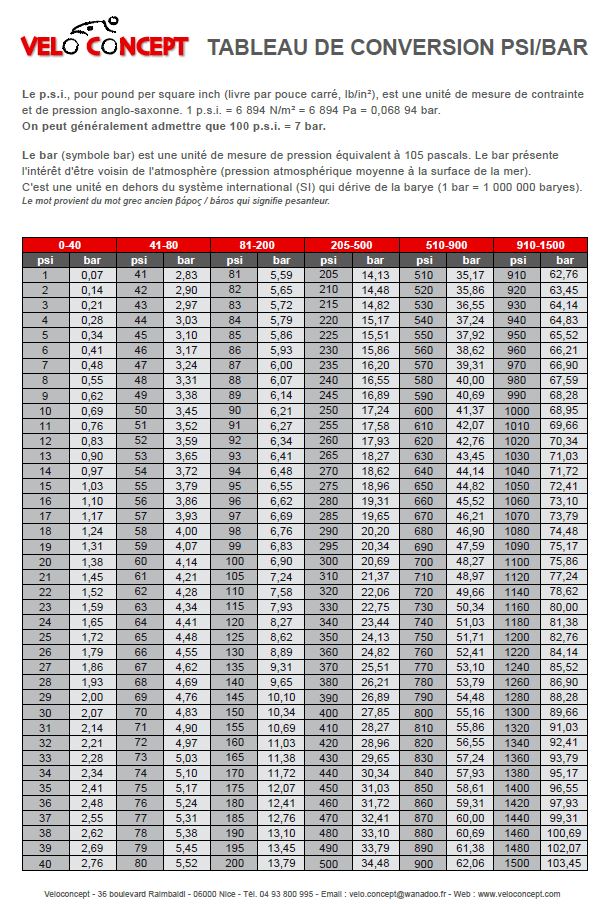

Christian-91 Posté(e) le 11 juillet 2021 Partager Posté(e) le 11 juillet 2021 (modifié) Il y a 4 heures, Nicostat14 a dit : alors que sur le pneu c est mis entre 35 et 45 psi ,cela ne correspond pas donc quoi mettre pour la pression 45psi = 3,10bar c'est la pression maximum pour ton pneu donné par le fabricant Je te mets un tableau PSI-bar Modifié le 11 juillet 2021 par Christian-91 1 Citer Lien vers le commentaire Partager sur d’autres sites More sharing options...
