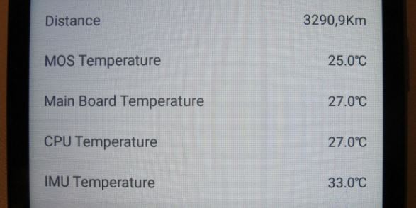

Techos78 Posté(e) le 17 juillet 2021 Partager Posté(e) le 17 juillet 2021 Chez IM, ce ne sont pas les sondes qui manquent. Exemple avec ma V11 et l'appli officielle : Là, c'est la température de ma cave, 10 mn après avoir fait un saut de 2km pour acheter 2 baguettes... Toutes les roues ont une température CPU (le µcontrôleur) et IMU (le capteur gyro+accéléro multi-axes). (capteurs intégrés). La MOS température est trèèèès probablement issue du capteur thermique évoqué plus haut. Quant à la température de la carte mère, je pense que IM prend simplement la température CPU, de mémoire j'ai toujours vu ces deux valeurs identiques. Il n'y a pas de sonde dans le moteur, ni dans les batterie, rares sont les roues qui sont équipées. A priori ce n'est pas l'appli qui gère les alarmes thermiques, mais la roue elle-même. Citer Lien vers le commentaire https://www.espritroue.fr/topic/17857-v10f-capteur-temp%C3%A9rature-cm-hs/#findComment-306025 Partager sur d’autres sites More sharing options...
