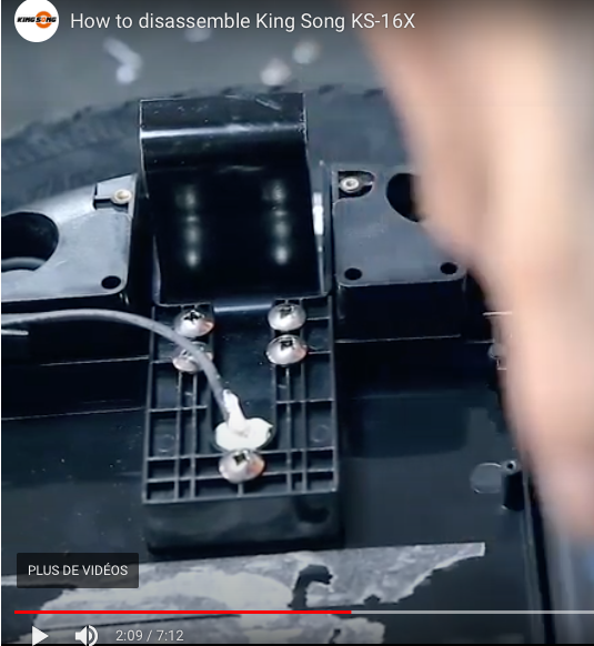

King Size Posté(e) le 18 juillet 2021 Partager Posté(e) le 18 juillet 2021 (modifié) Salut @MonPseudo, D'une façon générale KS raffole des vis cruciformes dites Phillips en métal mou : Leur façon à eux de nous tondre la laine sul'dos... Tu trouveras tout ce que tu dois savoir dans ce "mode d'emploi très bien fait" (situé dans le post de @Minch du 22 avril 2020): Et si tu souhaites t'entretenir avec un possesseur de 16X ayant changé toute sa visserie par des vis six pans, serrées par des clefs Allen, tu devras attendre que @g0z92 revienne des Electric Games (c'est ce qui s'appelle "tenir en haleine"! ). Bon démontage et surtout...resserre aussi toutes celles de la carte mère : C'est ballot quand ça ballote! Modifié le 18 juillet 2021 par King Size 1 1 Citer Lien vers le commentaire Partager sur d’autres sites More sharing options...

g0z92 Posté(e) le 21 juillet 2021 Partager Posté(e) le 21 juillet 2021 (Je suis revenu 😬) J’ai eu des tremblements sur ma 16X (accélération / freinage / saut de trottoirs et à l’arrêt lorsque je la penchais sur le coté) qui étaient dû à une coque interne complètement fendue au niveau de la fixation avec la roue… ça ne veut pas dire que c’est ton problème mais mieux vaut jeter un œil. Les vis d’axe ne sont pas des 6 pans mais @King Size et moi même te conseillons fortement de les remplacer par des 6 pans car les vis KS sont faites en chewing-gum durcis 😂 J’ai foiré un pas de vis en n’utilisant pas tout à fait la bonne taille de tournevis… et m’en suis sorti en créant une encoche avec ma Dremel pour arriver à dévisser avec un tournevis plat… Tu as des tutos pour le démontage de la 16X, rien de compliqué il suffit de prendre son temps. Pour la ré-branchement des câbles tu ne peux pas te tromper. Pour accéder à la CM il faut encore dévisser 8 vis (je crois) tu n’es pas obligé de démonter le Trolley il te suffit de le mettre en position haute et de coulisser le caisson noir (une fois dévisser). Vérifie que la CM est bien solidaire de la coque interne. Si non, tu as 4 petites vis quasiment aux extrémités de la carte : bien vérifier le serrage. Vérifie aussi tes branchements pendant que tu y es 2 Citer Lien vers le commentaire Partager sur d’autres sites More sharing options...
