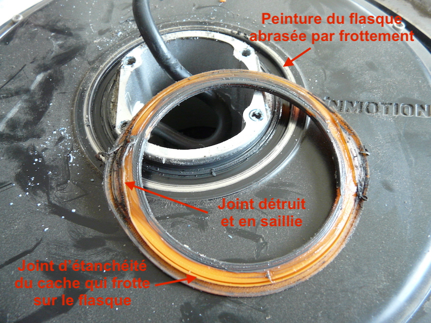

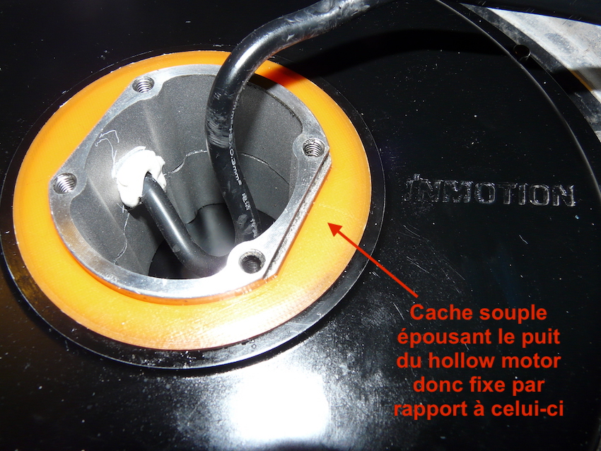

Le cache est là pour empêcher l'eau...mais surtout la boue fine de pénétrer dans le roulement. Il est fixe par rapport au puit du hollow motor et donc par rapport au stator. Sa forme épouse donc le puit du hollow motor et un "joint d'étanchéité" va frotter sur la tranche du flasque qui, lui, tourne parce que faisant partie du rotor :
En frottant le cache s'échauffe et se dilate augmentant sa pression sur le bord du flasque. Il fini par sortir et comme le cache n'est pas censé le laisser partir il frotte cette fois sur la face extérieure du flasque augmentant encore plus la gêne pour la rotation de la roue.
À partir de là un cache trop souple va se déformer, apporter des contraintes encore supérieures et littéralement poncer la peinture noire du flasque qui va aller se mélanger à la graisse marine que j'avais mis entre le cache et le roulement. J'avais mis ce cache pour éviter les particules fines de boue et je me retrouve avec des particules fines de peinture noire pouvant avec le temps enrayer mes roulements...plus la gêne apportée à la rotation de la roue par les caches qui étaient tous les deux dans le même état.
Je pense qu'avec un cache plus rigide, c'est le joint de ce cache qui va s'éroder sans que le cache ne sorte de son logement. Il n'aura pas non plus tendance à tourner autour des deux méplats du puit. Il peut plus facilement casser...mais les bouts seront éjectés sans faire grand mal.
Ceci dit j'ai toujours mes caches souples sur ma V11...mais je les ai débarrassé de ce foutu joint d'étanchéité complètement inutile! xD
