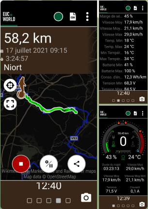

Minch Posté(e) le 19 juillet 2021 Partager Posté(e) le 19 juillet 2021 (modifié) il y a 17 minutes, Feinh a dit : est ce que la s18 tient 40km? Poids pilote équipé : 73Kg La sobriété de la S18 n'est plus à démontrer 😉 (Ici 12,3Wh/Km à une Vmoy (en mvt) de 21,1Km/h) Modifié le 19 juillet 2021 par Minch 1 1 Citer Lien vers le commentaire https://www.espritroue.fr/topic/17895-appel-a-temoignages-s18-et-la-pluie/#findComment-306267 Partager sur d’autres sites More sharing options...
