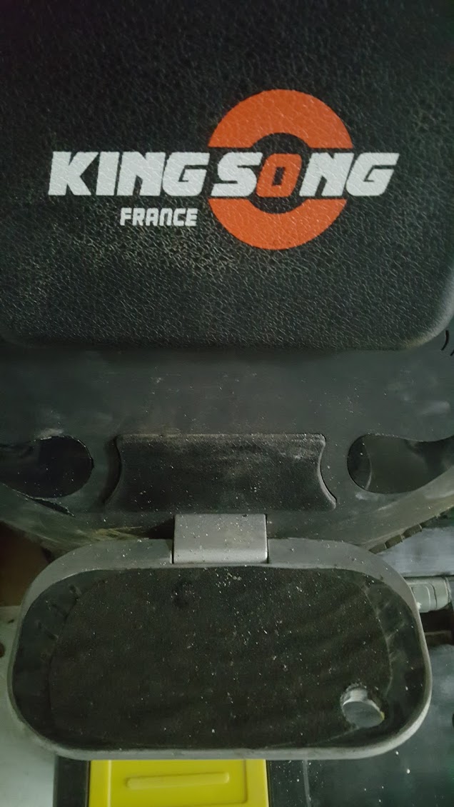

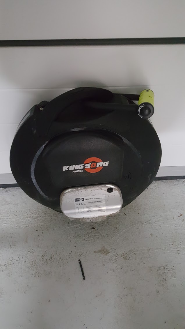

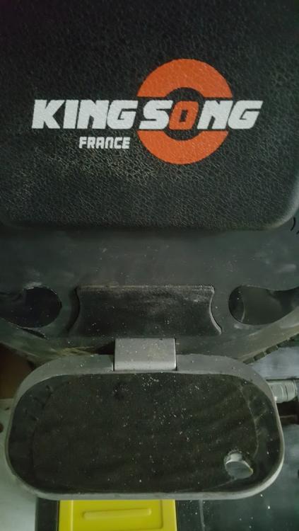

lbarre Posté(e) le 22 juillet 2017 Partager Posté(e) le 22 juillet 2017 Voila j'ai réalisé un trou de 20 mm dans la pédale ce qui me permet de passer un U. Même Si je ne pense pas laisser la roue seule trop longtemps. La réalisation est très simple. 1) pré percement avec une petite mèche à métal dans la partie creuse (entre deux sillons). 2) un trou avec une scie cloche de 20 mm. A vos commentaires. 1 Citer Lien vers le commentaire Partager sur d’autres sites More sharing options...
filou Posté(e) le 22 juillet 2017 Partager Posté(e) le 22 juillet 2017 Efficace et dissuasif. Le jour ou tu la vend, il te suffit de racheter une pédale pour la remettre en état origine. Question : comment transporte tu le U pendant que tu roules? Si c'est en sac à dos, c'est très dangereux en cas de chute. Très bonne idée que je vais sans doute suivre pour ma gt16. Merci Citer Lien vers le commentaire Partager sur d’autres sites More sharing options...
lbarre Posté(e) le 23 juillet 2017 Partager Posté(e) le 23 juillet 2017 Bonjour J'ai acheté un antivol de type U de petite taille. Il se cale sur la poignée et il tient seul. J'ai fais 10 kms avec et on le sent pas. Pour l'accroche c'est simple comme la pédale est mobile il suffit de trouver un poteau. maintenant l'idéale est de remplacé l’interrupteur simple par un interrupteur à clef, afin d'éviter que quelqu'un l’allume pour rien. Dans l'attente de vos commentaires. Citer Lien vers le commentaire Partager sur d’autres sites More sharing options...
