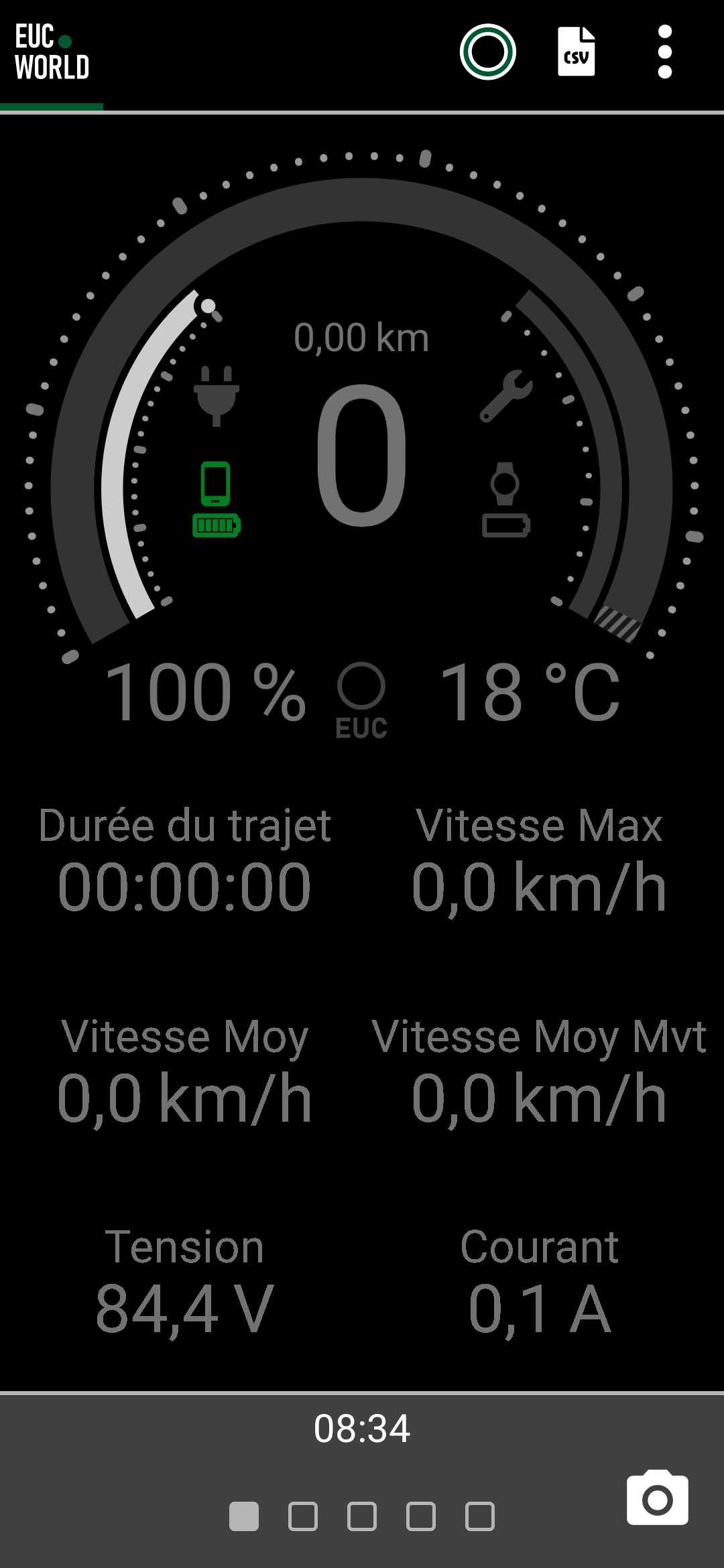

v5f06 Posté(e) le 30 juillet 2021 Partager Posté(e) le 30 juillet 2021 Bonsoir, Je me demande si j ai pas un problème sur ma recente 18l. La dernière fois que je m en suis servi c etait le 12 juillet.J avais fait 50km,il restait de la batterie,j ai recharge la roue a fond normalement puisque je l avais laisse qq heure apres le voyant vert. et depuis ce jour donc 18 jour,je me suis servi de ma v8F. Et aujourd'hui je decide de la prendre pour faire une promenade,je n ai pas vérifié la charge,je suis parti sur 800m de descente tranquille et la au moment ou ca a commencé a monté j ai entendu des bips.Je me suis arrete net pour vérifier la charge et j etait a genre 6% de batterie sur l appli ks. J ai donc rebrousser chemin mais tres rapidement en remontant la cote la roue a leve la.roue vers l arrière. Donc je comprends pas trop comment j ai ou perdre autant en moins de 3 semaine. La.roue charge bien a 84.4v quand j ai vérifié plusieurs fois. Une chose que je m explique pas elle affiche toujours une conso de 17w quand elle a l arret pose sur le cote avec gyroscope désactiver. Du coup je me demande si c est normal ou si la roue ne consomme pas 17w tout le temps ! J ai mit 8 minutes pour lnauto extinction donc ca peut pas etre ca . J ai souvenir.d il y a 3/4 jour ou j ai entendu des bip d extinction ,j avais debarasse des truc autour de la roue,j avais du peut etre du l allume . Ou alors elle s allume toute seul régulièrement... A la rigueur je mettrai bien le firmware 2.09 maiz je ne trouve pas avec l app kingsong ou euc World. Vous avez quoi comme autodecharge sur plusieur semaine avec vos ks18L ? Citer Lien vers le commentaire Partager sur d’autres sites More sharing options...

sbouju Posté(e) le 9 août 2021 Partager Posté(e) le 9 août 2021 Le mode "Battery drain" de la S18 en vidéo, peu après avoir débranché mon chargeur (KS d'origine) après sa nuit de travail. Il faut que la roue soit dans une légère pénombre pour bien voir qu'il y a des trucs restés allumés sous la capot au niveau de la CM. VID_20210809_075842.mp4 1 Citer Lien vers le commentaire Partager sur d’autres sites More sharing options...
frabad Posté(e) le 9 août 2021 Partager Posté(e) le 9 août 2021 (modifié) 2 hours ago, sbouju said: Le mode "Battery drain" de la S18 en vidéo Le meilleur moyen de repérer l'activation de ce mode vampire reste d'écouter le signal d'alarme qui le précède. Or je n'entends pas les bips intermittents dans la vidéo 🙂 Modifié le 9 août 2021 par fr4bd Citer Lien vers le commentaire Partager sur d’autres sites More sharing options...
sbouju Posté(e) le 9 août 2021 Partager Posté(e) le 9 août 2021 Il n'y avais pas de bips, ce matin, juste la lumière visible en transparence au travers la la coque blanche du dessus. Mais peut-être cela a-t-il bippé pendant la nuit, pile à un moment où j'avais décidé d'être ailleurs...? 1 Citer Lien vers le commentaire Partager sur d’autres sites More sharing options...
