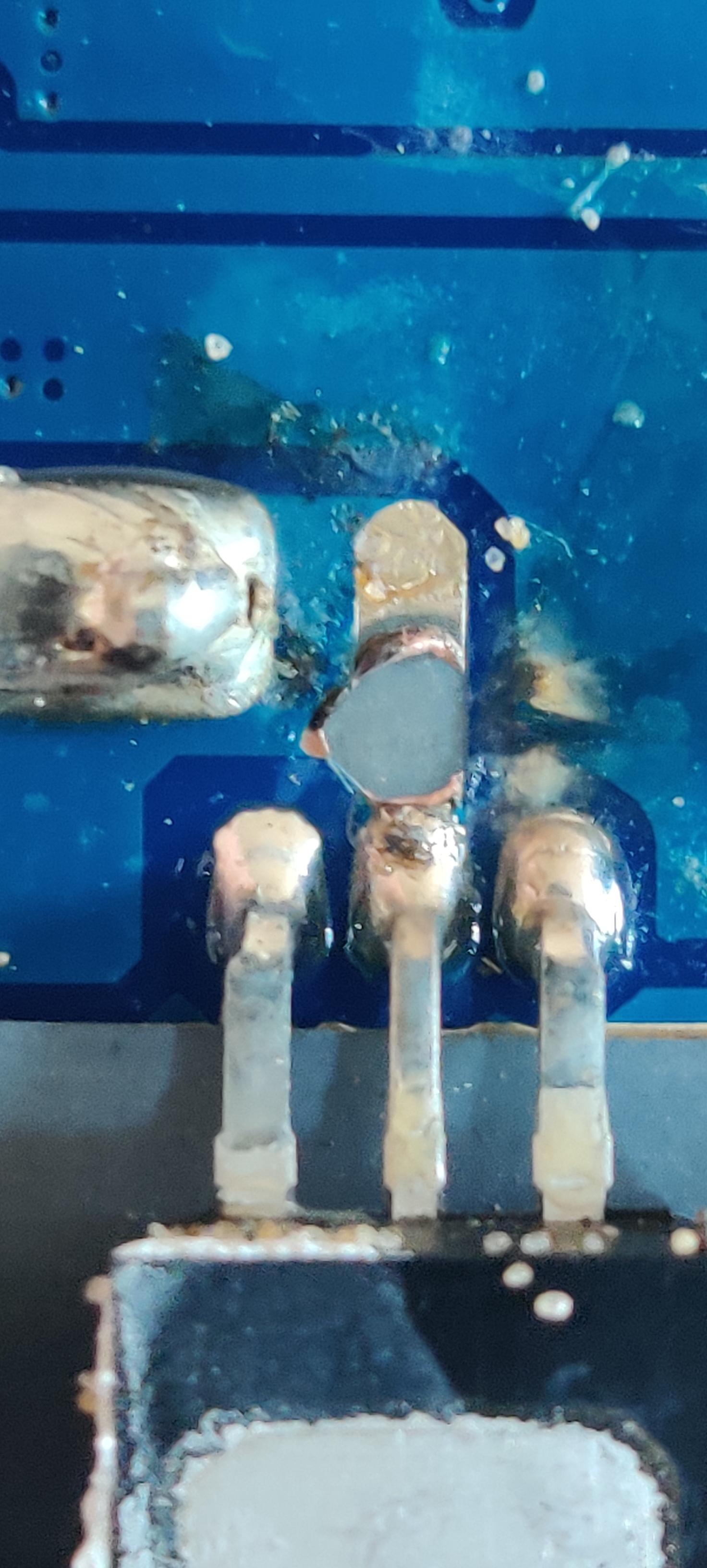

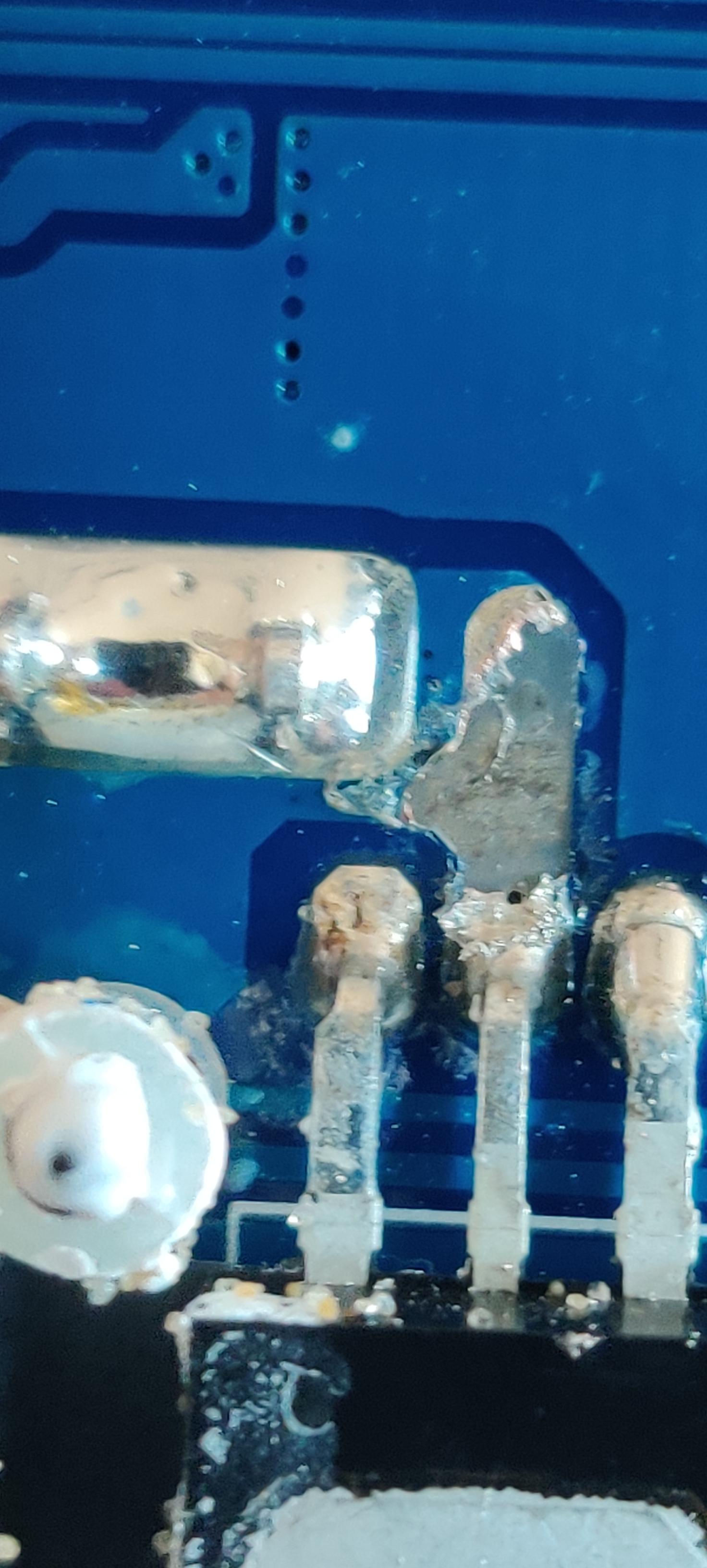

PhilRoche Posté(e) le 3 août 2021 Partager Posté(e) le 3 août 2021 Salut, Lors d'une balade en bord de Lac, ma roue a continuée droit dans le lac, suite à une petite chute. Elle a été immergée 5 seconde dans 30 cm d'eau. Le temps de la sortir, elle c'est éteinte. Retour à la maison, j'ai démontée la roue pour débrancher la batterie et regarder les dégâts. Peu d'eau à l'intérieur, mais quand même quelques goutes dans le compartiment de la carte mère. J'ai laissé sécher la roue démontée pendant 2 semaines. Mais elle ne redémarre toujours pas. J'ai essayé de la brancher au chargeur, aucune réaction et le chargeur indique charge pleine (diode verte), alors que la roue n'était pas à 100%/ Aucune odeur de chaud, si je la laisse branchée. Aucune trace de dommage sur la CM. Lorsque la batterie est connectée au moteur, il y a une résistance quand je tourne à la main. Quand je débranche la CM du moteur, la résistance disparait. Mais à part cela, rien. Des idées? Bonne journée. Citer Lien vers le commentaire https://www.espritroue.fr/topic/18010-v10f-ne-d%C3%A9marre-plus-apr%C3%A8s-immersion/ Partager sur d’autres sites More sharing options...
APLUfr Posté(e) le 3 août 2021 Partager Posté(e) le 3 août 2021 Vu la panne que tu décris c’est probablement un ou plusieurs mosfet qui ont cramer. Attention quand même avec la batterie et l’eau ... Citer Lien vers le commentaire https://www.espritroue.fr/topic/18010-v10f-ne-d%C3%A9marre-plus-apr%C3%A8s-immersion/#findComment-307464 Partager sur d’autres sites More sharing options...
PhilRoche Posté(e) le 3 août 2021 Auteur Partager Posté(e) le 3 août 2021 il y a 3 minutes, APLUfr a dit : Vu la panne que tu décris c’est probablement un ou plusieurs mosfet qui ont cramer. Attention quand même avec la batterie et l’eau ... Salut, merci de ta réponse. Une idée pour trouver les mosfet qui auraient cramé? Oui, je fais gaffe à la batterie, j'ai juste fait le test de charger en exterieur pour vérifier que la batterie ne partirait pas en flamme. Je pense qu'il n'y a pas eu d'eau dedans. Les batteries des V10F sont plutôt bien isolées. Citer Lien vers le commentaire https://www.espritroue.fr/topic/18010-v10f-ne-d%C3%A9marre-plus-apr%C3%A8s-immersion/#findComment-307465 Partager sur d’autres sites More sharing options...

v5f06 Posté(e) le 3 août 2021 Partager Posté(e) le 3 août 2021 Debranche les fil phase moteur un par 1 jusqu a trouver quel phase est hs.Ensuite coupe(pas a ras) les mosfet en rapport a la phase qui pose probleme. La roue devrait etre débloquer meme avec les cable moteur phase branché. Essaie de redémarrer avec 2 mosfet en moins. Apres c est une expérience,mais de 1 je pense qu il ya dautre chose brule et de 2 clairement c est chaud de roulé serainement avec une carte qui a pris la flotte. Citer Lien vers le commentaire https://www.espritroue.fr/topic/18010-v10f-ne-d%C3%A9marre-plus-apr%C3%A8s-immersion/#findComment-307488 Partager sur d’autres sites More sharing options...
Fabien Wheel Posté(e) le 3 août 2021 Partager Posté(e) le 3 août 2021 Bonjour @PhilRoche Triste expérience que tu vis là... Ayant une V10F et l'ayant déjà démonté, je vois par où l'eau a pu s'infiltrer. 30 secondes, c'est déjà long ! La bonne nouvelle, c'est que tu as une V10F qui est plutôt bien protégée (comparativement à d'autres marques). Elles sont IP55 selon Inmotion Global (mais New Walking supprime la mention en France). Mais une V10F couchée sur le coté dans de l'eau : - c'est l'eau qui pénètre jusqu'à la carte-mère (elle a sans doute grillé ou subit un court-circuit), - c'est l'eau qui a pénétré jusqu'au connecteur ON/OFF et ceux des phares et hauts-parleurs - le bloc batteries est plutôt bien protégé, mais il faut vérifier : pour ma roue, le bloc et les joins sont bien en place et l'eau ne peut pas du tout rentré. Elle peut "seulement" faire court-circuit... - c'est l'eau qui va au moteur et au roulement... avec des conséquences à moyen long-terme Je plussoie donc les propos de @Tank Citation Les règle pour une roue immergée : - Changement CM Obligatoire car elle a t'a vie entre ses mains donc pas de risque. Généralement il y a un cour circuit au niveaux des gros condensateur qui la tue de toutes manières. - débranché les batterie et enlever rapidement les protections plastique bleu et rapidement nettoyé tout les partie visible au nettoyant contact surtout le BMS - débranché le moteur le démonter et enlever les flasques. Si possible désacouplé rotor/stator, nettoyage des trace d'oxydation et du capteur hall au nettoyant contact - Changement des roulements car les roulement chinois vont rouiller - passé tout les connecteur au nettoyant contact Je plussoie aussi le conseil récurrent de @Minch d'avoir une Leash Citer Lien vers le commentaire https://www.espritroue.fr/topic/18010-v10f-ne-d%C3%A9marre-plus-apr%C3%A8s-immersion/#findComment-307489 Partager sur d’autres sites More sharing options...
PhilRoche Posté(e) le 3 août 2021 Auteur Partager Posté(e) le 3 août 2021 il y a 41 minutes, FabS a dit : Bonjour @PhilRoche Triste expérience que tu vis là... Ayant une V10F et l'ayant déjà démonté, je vois par où l'eau a pu s'infiltrer. 30 secondes, c'est déjà long ! La bonne nouvelle, c'est que tu as une V10F qui est plutôt bien protégée (comparativement à d'autres marques). Elles sont IP55 selon Inmotion Global (mais New Walking supprime la mention en France). Mais une V10F couchée sur le coté dans de l'eau : - c'est l'eau qui pénètre jusqu'à la carte-mère (elle a sans doute grillé ou subit un court-circuit), - c'est l'eau qui a pénétré jusqu'au connecteur ON/OFF et ceux des phares et hauts-parleurs - le bloc batteries est plutôt bien protégé, mais il faut vérifier : pour ma roue, le bloc et les joins sont bien en place et l'eau ne peut pas du tout rentré. Elle peut "seulement" faire court-circuit... - c'est l'eau qui va au moteur et au roulement... avec des conséquences à moyen long-terme Je plussoie donc les propos de @Tank Je plussoie aussi le conseil récurrent de @Minch d'avoir une Leash Merci pour ces bons conseils et remarques. @Tank@APLUfr@FabS J'ai démonté la CM et regardé du côté des Mosfet. C'est bien là que se situe le pbm. Sur 2 Mosfet, le tracé de connexion en cuivre à fondu sur 2mm... Bon, il me reste à commander une nouvelle CM et faire la maintenance du reste. Pour la suite, je vais améliorer l'étanchéité au niveau du bouton On/Off, du port de charge et des entrées de cable dans le boitier de CM. La Leash c'est une très bonne idée en bord d'eau. @Minch@FabS Merci à tous pour vos retours. Citer Lien vers le commentaire https://www.espritroue.fr/topic/18010-v10f-ne-d%C3%A9marre-plus-apr%C3%A8s-immersion/#findComment-307496 Partager sur d’autres sites More sharing options...
