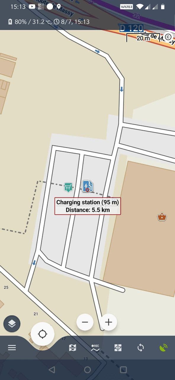

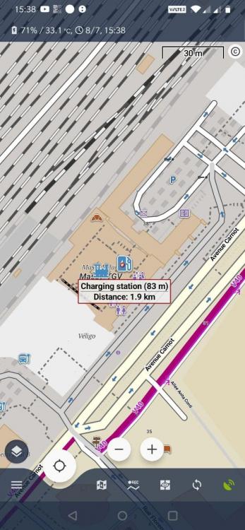

APLUfr Posté(e) le 7 août 2021 Partager Posté(e) le 7 août 2021 Idéalement il faudrait mettre les prises en accès libre dans OpenStreetMap, on pourrait sortir facilement les données ensuite. Il y'a déjà des tags pour les vélos électriques dans OSM : https://wiki.openstreetmap.org/wiki/Key:electric_bicycle ; https://osm.org/node/8025724601 2 Citer Lien vers le commentaire https://www.espritroue.fr/topic/18049-application-de-partage-de-point-de-recharge/#findComment-307953 Partager sur d’autres sites More sharing options...

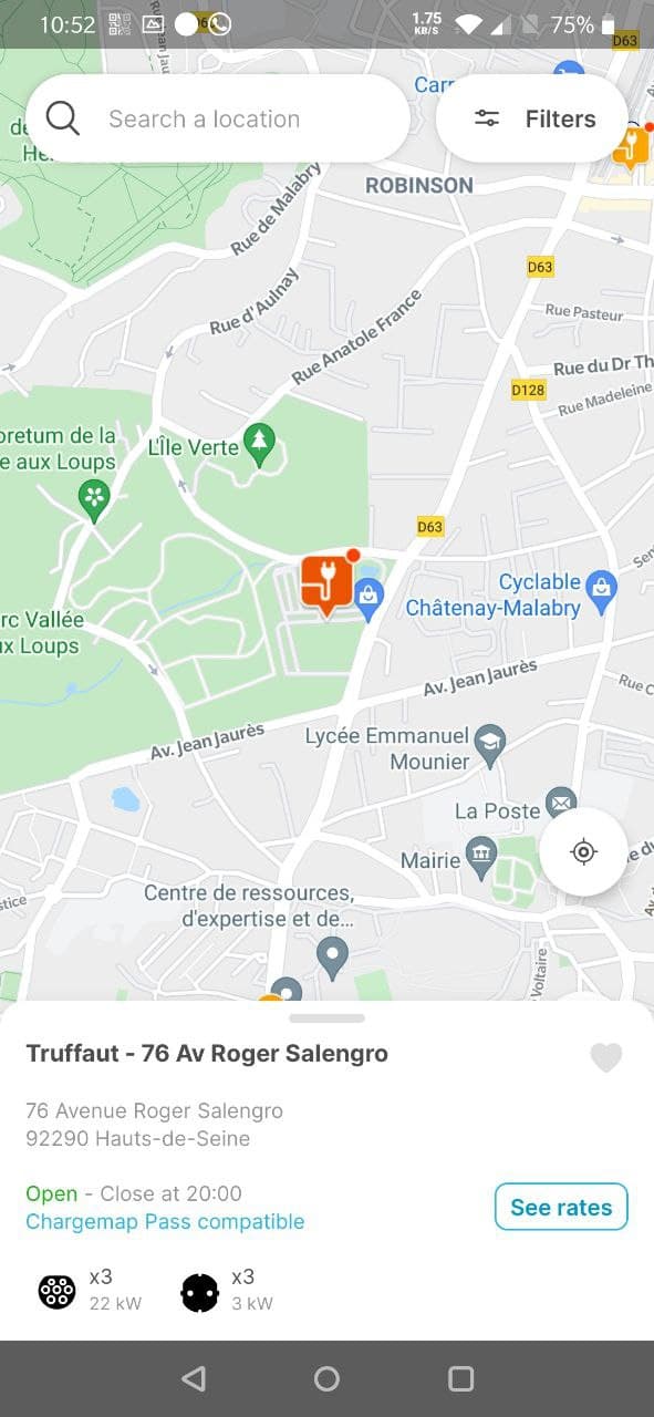

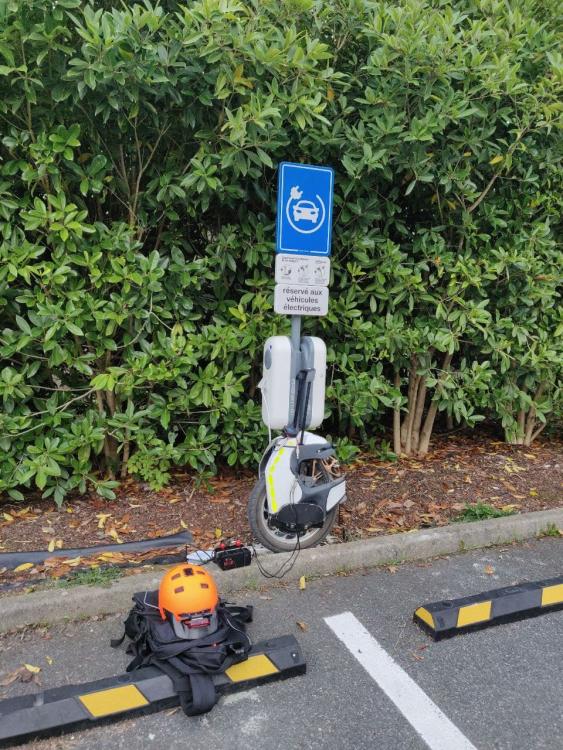

sbouju Posté(e) le 27 septembre 2021 Partager Posté(e) le 27 septembre 2021 (modifié) Encore une expérience positive de recharge sur une borne à pass, ce dernier samedi, cette fois-ci avec une borne "newmotion" dans le parking du Truffaut de Chatenay-Malabry; je l'ai faite avec le pass "Chargemap". Un peu moins d'une demi-heure pour remettre un peu moins de 200 Wh, ce qui m'a permis de rentrer chez moi en toute sécurité et tranquilité d'esprit Cette borne est bien sûr répertoriée dans l'appli "Chargemap". La stratégie que je peux entrevoir comme fiable, pour mes futures balades un peu trop longues, ça va être de recenser avant le départ: - quelques bornes à mi-chemin environ de la balade, pour une recharge intermédiaire programmée; - quelques bornes à l'approche de l'arrivée, pour une petite recharge de secours si jauge est un peu trop basse vers la fin... Avec l'explosion de l'usage des véhicules électriques de toutes sortes, ça risque même de devenir un comportement ne nécessitant aucune stratégie. Reste l'obligation de devoir trimballer le matériel nécessaire à cette recharge (chargeurs, câbles, prises diverses, etc.), qui pèse tout de même un peu, dans le sac à dos du wheeler ! - Modifié le 27 septembre 2021 par sbouju Citer Lien vers le commentaire https://www.espritroue.fr/topic/18049-application-de-partage-de-point-de-recharge/#findComment-312992 Partager sur d’autres sites More sharing options...
