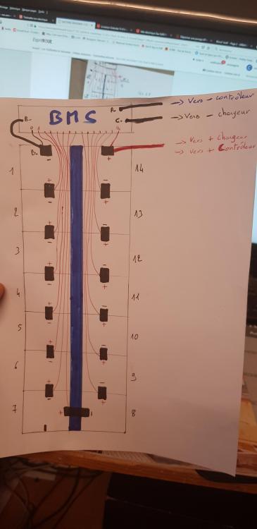

Franck37 Posté(e) le 9 août 2021 Partager Posté(e) le 9 août 2021 Bonjour je viens de d assemblée un rac en 18650 avec un bms 20 ampere j ai commencé par charger toutes les batterie a la même tension puis monter avec un rac en plastique est soudé les connections avec un pointeur jusque là tout va bien je prends la tension 48 volt nickel puis je raccorde le bms il me semble chauffer un peut et la je raccorde a ma trottinette mais rien ne fonctionne elle fait en puissance 48 volt 1000 watt pouvez-vous m’aider cordialement Citer Lien vers le commentaire https://www.espritroue.fr/topic/18101-batterie-13s-5p/ Partager sur d’autres sites More sharing options...
Christian-91 Posté(e) le 9 août 2021 Partager Posté(e) le 9 août 2021 (modifié) Il y a 1 heure, Franck37 a dit : Bonjour je viens de d assemblée un rac en 18650 avec un bms 20 ampere j ai commencé par charger toutes les batterie a la même tension puis monter avec un rac en plastique est soudé les connections avec un pointeur jusque là tout va bien je prends la tension 48 volt nickel puis je raccorde le bms il me semble chauffer un peut et la je raccorde a ma trottinette mais rien ne fonctionne elle fait en puissance 48 volt 1000 watt pouvez-vous m’aider cordialement Je mets une photo du câblage batterie et du branchement BMS mis sur le topic ( BATTERIE SPEEDWAY 3 52v 26ah le BMS à cramé) par @crockmi le spartiate pour une trottinette, ce n'est pas la même tension que la tienne, c'est juste au cas ou tu aurait loupé quelques chose, ç'est sans doute similaire, sinon n'en tiens pas compte Voilà Modifié le 9 août 2021 par Christian-91 SW-4 par BATTERIE SPEEDWAY 3 52v 26ah le BMS à cramé Citer Lien vers le commentaire https://www.espritroue.fr/topic/18101-batterie-13s-5p/#findComment-308160 Partager sur d’autres sites More sharing options...

Franck37 Posté(e) le 9 août 2021 Auteur Partager Posté(e) le 9 août 2021 Je te remercie c’est exactement ce que j’ai fait je ne comprends pas pourquoi cela ne fonctionne pas Citer Lien vers le commentaire https://www.espritroue.fr/topic/18101-batterie-13s-5p/#findComment-308171 Partager sur d’autres sites More sharing options...

Christian-91 Posté(e) le 9 août 2021 Partager Posté(e) le 9 août 2021 (modifié) Malheureusement je ne connais pas du tout les montages batteries. J'ai mis la photo car je savais que la personne qui à eu un problème a réussi à refaire les branchements de sons BMS. Plus qu'à espérer qu'une personne se penche sur ton problème ! Edit: A tout hasard, a tu mesuré la tension de la batterie avec une charge (pas à vide) ? Modifié le 9 août 2021 par Christian-91 Citer Lien vers le commentaire https://www.espritroue.fr/topic/18101-batterie-13s-5p/#findComment-308173 Partager sur d’autres sites More sharing options...

Franck37 Posté(e) le 9 août 2021 Auteur Partager Posté(e) le 9 août 2021 Pour mon pack effectivement je n’avais pas respecté l’ordre des câblages du bms les notices n étant pas très explicite mais voila il fonctionne bien merci pour les infos Citer Lien vers le commentaire https://www.espritroue.fr/topic/18101-batterie-13s-5p/#findComment-308188 Partager sur d’autres sites More sharing options...
