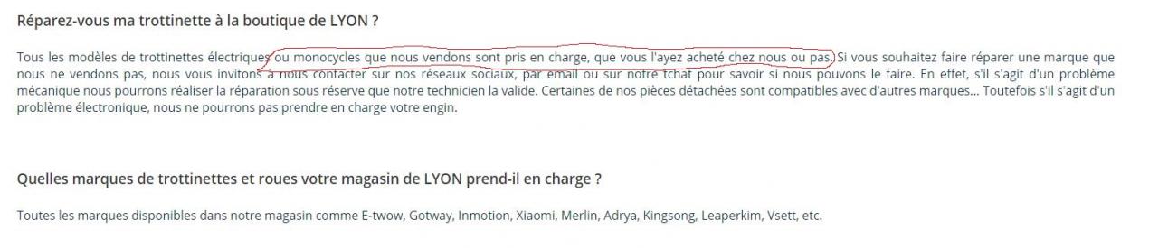

Il y a 1 heure, Valpan a dit :
Merci pour ta réponse.
J’ai commencé par aller les consulter : malheureusement, ils ne veulent pas la réparer car je ne l’ai pas achetée chez eux… (Ali)
Tien lis ça et tu leurs mets sous le nez
https://www.mobilityurban.fr/magasin-mobilityurban-lyon.html
  • J'aime 2
https://www.espritroue.fr/topic/18126-changement-pneu-tesla-v2/#findComment-308395

il y a 31 minutes, Christian-91 a dit :
Merci !
Je vais leur en parler de nouveau car là, ce n’est plus la même histoire !
Bien vu 👍

Le 11/08/2021 à 19:46, Christian-91 a dit :
Bon ben, je leur ai mis sous le nez, et ils ne veulent rien entendre…
Je leur ai dit qu’il fallait à tout le moins enlever cette mention mensongère sur le site, ce à quoi ils ont répondu favorablement…
J’ai essayé de joindre Wattmob également, mais apparemment en vacances 😝
Je suis toujours preneur si vous avez des idées ou suggestions !
Merci
