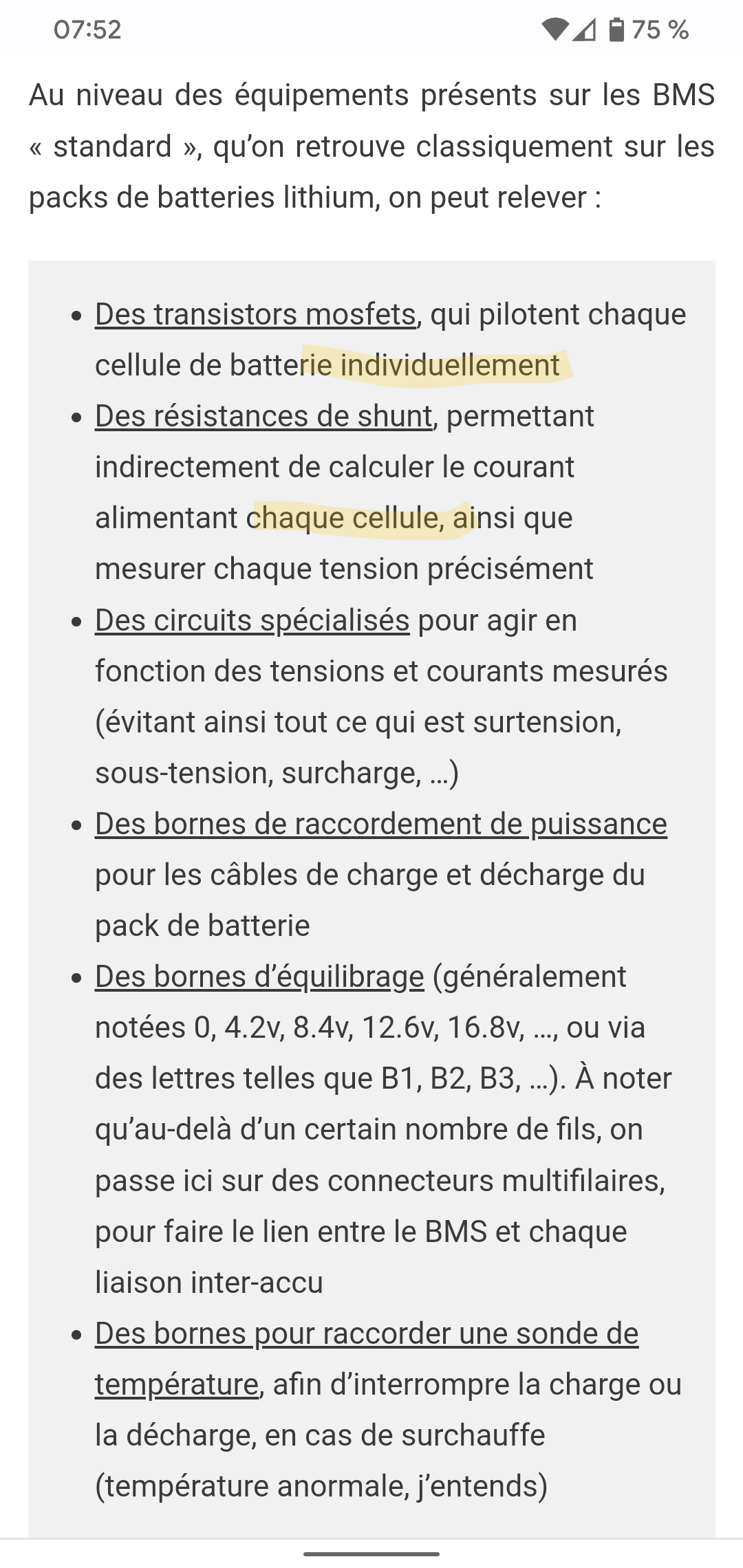

tokumeino Posté(e) le 7 mars 2022 Partager Posté(e) le 7 mars 2022 (modifié) il y a 44 minutes, Hansolo a dit : La Ninebot one S2 de 2016 a des smart BMS, EUC World affiche les tensions de chaque groupe de cellules... Sur un 30s6p, c'est des groupes de 30 ou des groupes de 6 ? Je croyais que pour ce type de configuration, on commençait par faire des groupes de 30 en série (et donc avec 31 fils on relève la tension de chaque cellule d'un groupe de 30) et ensuite on met les groupes de 30 en parallèle. Sur ma KS16X, j'ai par exemple un pack de chaque côté avec la même tension de 84v. C'est donc que les packs sont en parallèle et qu'on aura branché les cellules en série "d'abord" (sinon ça fait un paquet de fils entre les deux côtés de la roue). Je crains de n'avoir rien compris du tout. J'avais lu ça https://passionelectronique.fr/bms-fonctionnement-choix-18650-lithium/ et compris qu'on pouvait surveiller les cellules individuellement. Modifié le 7 mars 2022 par tokumeino Citer Lien vers le commentaire https://www.espritroue.fr/topic/18129-la-kingsong-s22/page/112/#findComment-326922 Partager sur d’autres sites More sharing options...
Invité Posté(e) le 7 mars 2022 Partager Posté(e) le 7 mars 2022 Pour nos roues, 30S6P c'est en 2 packs en général donc 60 groupes de 3 cellules en // mis en série (chaque pack est en 30S3P) et selon la roue (marque) les packs sont eux même mis en // ou alimentent séparément la CM qui se débrouille. Côté BMS c'est quand même moins compliqué de gérer 30 tentions par BMS plutôt que 90 tensions si on gère chaque cellule indépendamment. il faut tenir compte des coûts, temps de fabrication etc. Sans compter que les cellules en // ont tendance à s'équilibrer entres elles automatiquement, avec une gestion individuelle ça me semble compliqué. Citer Lien vers le commentaire https://www.espritroue.fr/topic/18129-la-kingsong-s22/page/112/#findComment-326926 Partager sur d’autres sites More sharing options...

tokumeino Posté(e) le 7 mars 2022 Partager Posté(e) le 7 mars 2022 (modifié) il y a 27 minutes, Hansolo a dit : Pour nos roues, 30S6P c'est en 2 packs en général donc 60 groupes de 3 cellules en // mis en série (chaque pack est en 30S3P) et selon la roue (marque) les packs sont eux même mis en // ou alimentent séparément la CM qui se débrouille. Côté BMS c'est quand même moins compliqué de gérer 30 tentions par BMS plutôt que 90 tensions si on gère chaque cellule indépendamment. il faut tenir compte des coûts, temps de fabrication etc. Sans compter que les cellules en // ont tendance à s'équilibrer entres elles automatiquement, avec une gestion individuelle ça me semble compliqué. Donc ce sont bien des petits groupes de 3 qu'on monitore, et pas des groupes de 30, c'est bien ça ? Modifié le 7 mars 2022 par tokumeino Citer Lien vers le commentaire https://www.espritroue.fr/topic/18129-la-kingsong-s22/page/112/#findComment-326928 Partager sur d’autres sites More sharing options...
Invité Posté(e) le 7 mars 2022 Partager Posté(e) le 7 mars 2022 il y a 8 minutes, tokumeino a dit : Donc ce sont bien des petits groupes de 3 qu'on monitore, et pas des groupes de 30, c'est bien ça ? Oui Les BMS monitorent 30 tensions (pour un 30S) qu'il y ai 1 cellule ou 3 en // c'est pareil pour lui. Du moins pour la tension et l'équilibrage. La mise en // joue sur le courant et donc le BMS doit être adapté si il gère un courant max (normalement fonction pas active pour les gyroroues afin d'éviter un face plan. ) Citer Lien vers le commentaire https://www.espritroue.fr/topic/18129-la-kingsong-s22/page/112/#findComment-326929 Partager sur d’autres sites More sharing options...
