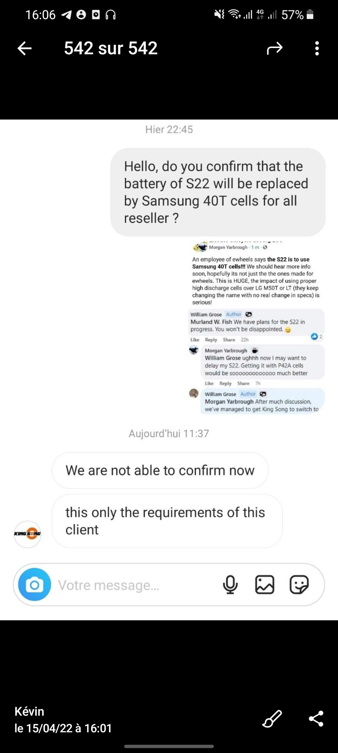

K-FirM-6_6- Posté(e) le 15 avril 2022 Partager Posté(e) le 15 avril 2022 Le 15/04/2022 à 10:13, 2M120K a dit : Pour les prochains qui commanderont je pense. Peuvent ils te demander de repasser à la caisse lorsque tu as déjà payé? Les Premiers devraient passer entre les mailles du filet les prochaines commandes n'y échapperont pas, ou alors les Premiers auront une version de batterie pourri 😅 mais j'espère pas. Développer Je pense pas qu'ils changent le prix des précommandes parcontre je sais pas si il y aura le changement de cellules fait Des photos de la production circulent déjà 😅 Citer Lien vers le commentaire https://www.espritroue.fr/topic/18129-la-kingsong-s22/page/149/#findComment-331351 Partager sur d’autres sites More sharing options...

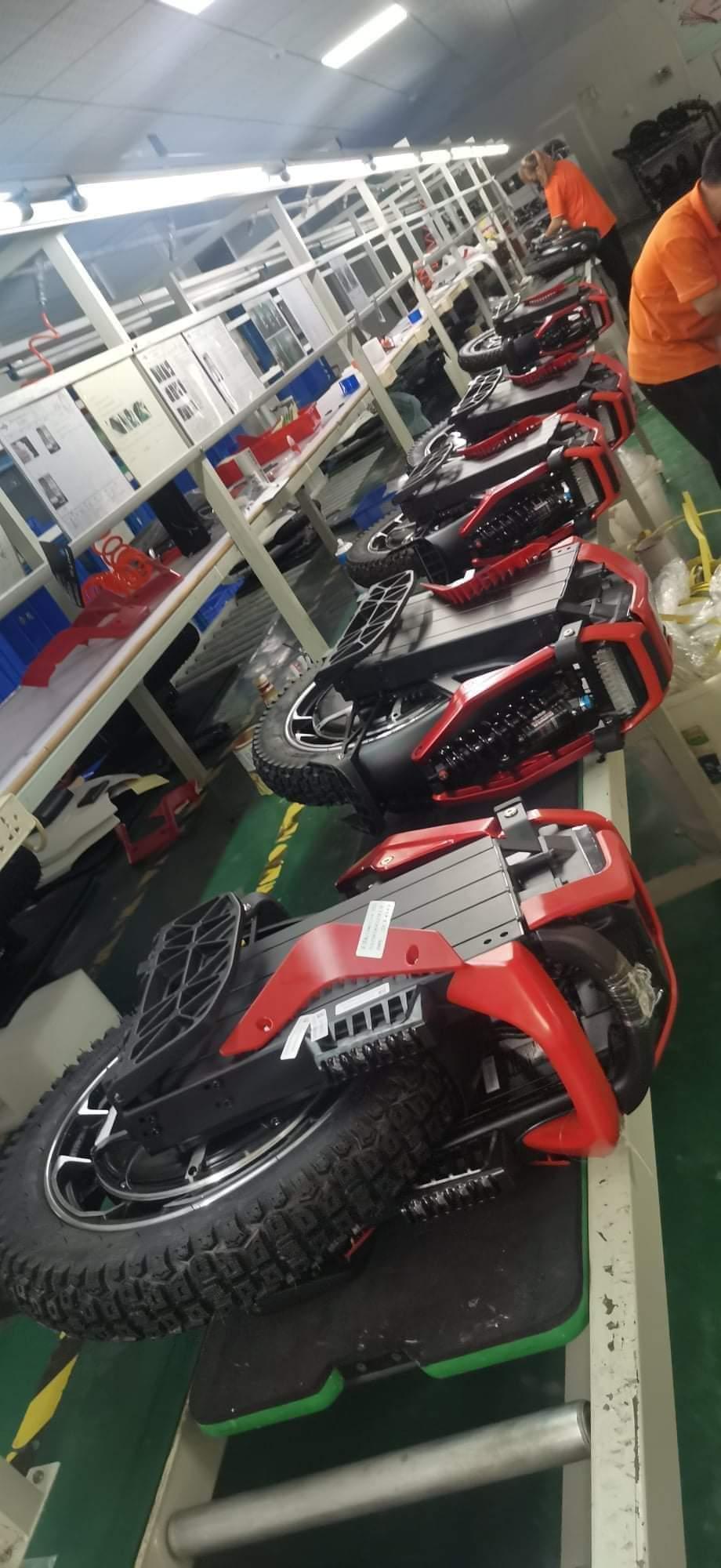

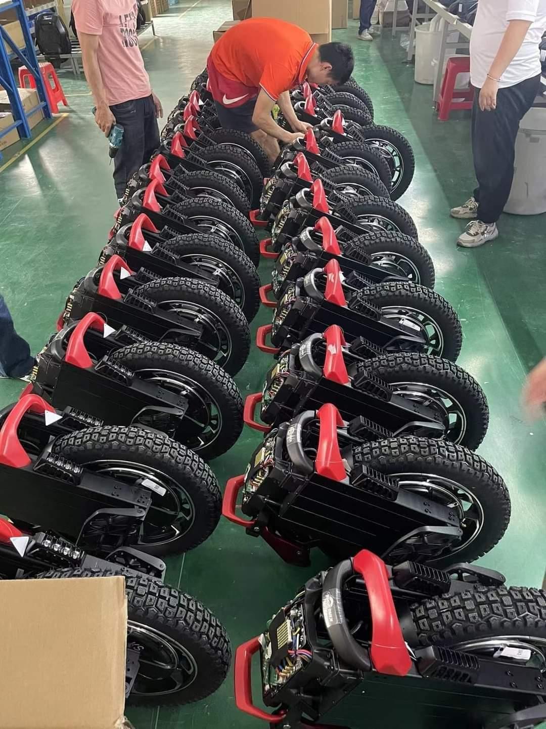

Frifrilaw7 Posté(e) le 15 avril 2022 Partager Posté(e) le 15 avril 2022 Le 15/04/2022 à 11:08, K-FirM-6_6- a dit : Je pense pas qu'ils changent le prix des précommandes parcontre je sais pas si il y aura le changement de cellules fait Des photos de la production circulent déjà 😅 Développer si ta des news tu n'hesite pas a partager! moi ca me fais flippé d'avoir une batterie de 1760wh pour rider autant rester sur une S18 Citer Lien vers le commentaire https://www.espritroue.fr/topic/18129-la-kingsong-s22/page/149/#findComment-331360 Partager sur d’autres sites More sharing options...
K-FirM-6_6- Posté(e) le 15 avril 2022 Partager Posté(e) le 15 avril 2022 (modifié) Le 15/04/2022 à 11:57, Frifrilaw7 a dit : si ta des news tu n'hesite pas a partager! moi ca me fais flippé d'avoir une batterie de 1760wh pour rider autant rester sur une S18 Développer Rien n'est sûr pour le changement de batterie c'est juste un employé d'e-wheels qui a dit ça sur un post Facebook.. à voir par la suite si KS fait l'annonce officielle 😕 C'est clair pour la S18 / S20 On aurait la même autonomie 😆 Modifié le 15 avril 2022 par K-FirM-6_6- Citer Lien vers le commentaire https://www.espritroue.fr/topic/18129-la-kingsong-s22/page/149/#findComment-331361 Partager sur d’autres sites More sharing options...

2M120K Posté(e) le 15 avril 2022 Partager Posté(e) le 15 avril 2022 Et cet éventuel changement de batterie peut amener à une perte de poids de quelques kilos à la Roue? C'est bon ils ont lancé la production ? 🙂 Citer Lien vers le commentaire https://www.espritroue.fr/topic/18129-la-kingsong-s22/page/149/#findComment-331369 Partager sur d’autres sites More sharing options...

K-FirM-6_6- Posté(e) le 15 avril 2022 Partager Posté(e) le 15 avril 2022 Pour le moment rien d'officiel, on verra si KS écoute ou pas.. Pour moi KS devrait surtout revoir sa carte mère 🙄 " nous ne sommes pas en mesure de confirmer maintenant ce ne sont que les exigences de ces clients " Citer Lien vers le commentaire https://www.espritroue.fr/topic/18129-la-kingsong-s22/page/149/#findComment-331374 Partager sur d’autres sites More sharing options...
