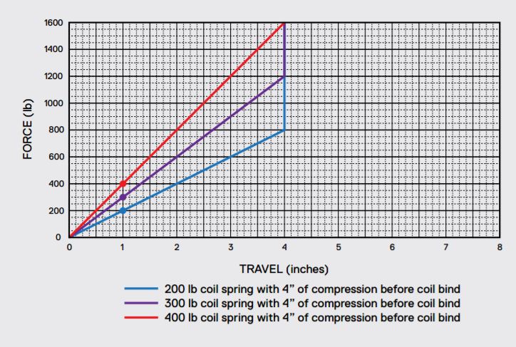

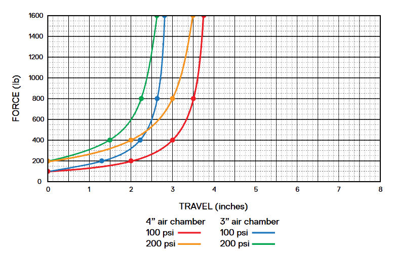

King Size Posté(e) le 16 août 2022 Partager Posté(e) le 16 août 2022 Il y a 1 heure, Oreli1 a dit : Beh, si tu mets un ressort de 100 livres je t'assure que ça va être bien mou ! 😁 Je n'en disconviens pas. Mais il n'en demeure pas moins que la courbe de compression d'un ressort hélicoïdal sera une droite : Et que celle d'un ressort pneumatique sera toujours une courbe exponentielle : D'où le fait que sur les petits chocs le confort d'un amortisseur à air pourra être ressenti comme supérieur à celui d'un amortisseur à boudin. Cela n'enlève rien aux qualités de la S22 : C'est juste une question de ressenti. Citer Lien vers le commentaire https://www.espritroue.fr/topic/18129-la-kingsong-s22/page/181/#findComment-344764 Partager sur d’autres sites More sharing options...
