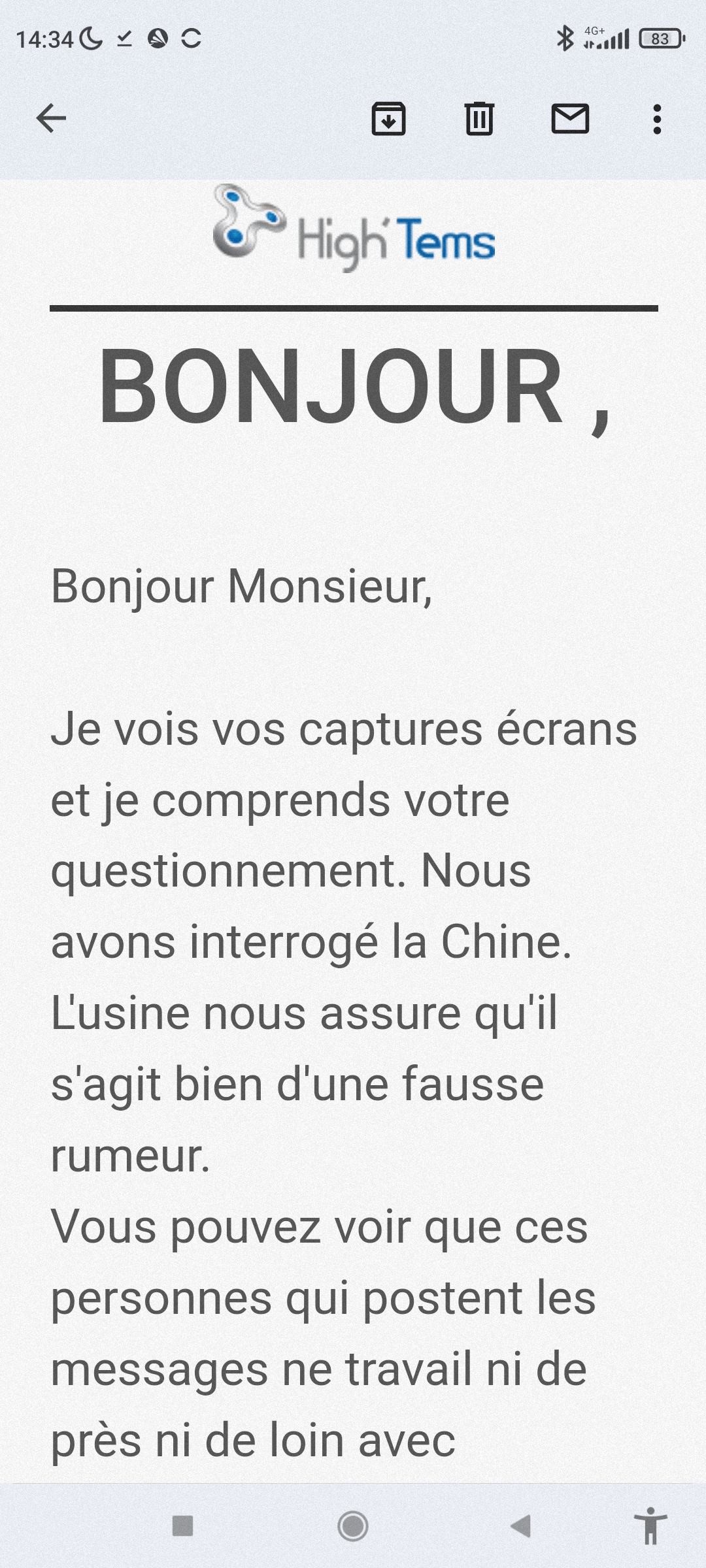

Boni7league Posté(e) le 1 septembre 2022 Partager Posté(e) le 1 septembre 2022 Bonjour à tous , bon malgré le réglage du chargeur jusqu'à sa limite ça ne charge pas jusqu'au 126v ... problème est que même si c'est considéré comme à 100% les deux packs ne sont pas équilibrées entre eux et les cellules ne sont pas équilibrées n'ont plus ...je pense que ça doit jouer sur un peu d'autonomie et surtout la longévité des batteries ( enfin je crois )... j'ai envoyé les informations et capture d'écran au revendeur qui m'a dit " elle est à 100% donc pas de problème" . Remarque avant les bms intelligent comme sur la s22 on avait pas d'information sur nos batteries comme ça alors que si ça se trouve c'était pareil 🤔 ...vous en pensez quoi ? Citer Lien vers le commentaire Partager sur d’autres sites More sharing options...

Boni7league Posté(e) le 2 septembre 2022 Partager Posté(e) le 2 septembre 2022 Il y a 13 heures, David schwartz a dit : il y aura toujours des -0.00 volt qui traine partout , les composants actuelle ne peuvent pas encore charger 120 accus au 0.00volt prêt à l'identique! n'importe quel BMS donne un plus ou moins en voltage (fin de charge) + / - 2% au minimum ce qui use rapidement un li ion, ces la surcharge et la grosse décharge! ex si le bms te charge un ou plusieurs li ion au dessus de 4.4volt ou laisse descendre en dessous de 2.6-2.5volt (suivant la marque) la ont peux considéré à un gros soucis de BMS Merci pour ces précisions 🙏 Citer Lien vers le commentaire Partager sur d’autres sites More sharing options...
Boni7league Posté(e) le 2 septembre 2022 Partager Posté(e) le 2 septembre 2022 Il y a 7 heures, K-FirM-6_6- a dit : Attention à ceux qui possèdent ou on une S22 il y a un problème moteur assé grave et vous risquez une coupure. Le stator se met à glisser et peut couper les fils de phase moteur ou du capteur hall voir se court-circuité et cramer la CM. KS à déjà rappeler toutes les S22 en Chine et disent qu'il vont s'occuper du reste du monde au cas par cas. Ils devrait faire une déclaration officielle bientôt. Source : https://forum.electricunicycle.org/topic/29877-king-song-s22-motor-stator-slippage-issue-more-severe-than-expected/ Merci j'allais le relayer l'ayant vu ce matin...par contre fait chier d'être sur une loterie roulante ! Sortie encore hier avec ( pour l'instant je la prend en main pour connaître toutes ces réactions avant de commencer à m'en servir pour trajet quotidien maison/boulot etc...) C'est un kiffe ! Elle est vraiment plaisante et elle donne l'impression de pouvoir tout surmonter ! Je comprends kingsong ils sortent une tuerie , font un teasing de fou , mettent du temps à envoyer les roues pour régler les " soucis" et après plusieurs retard ( plusieurs mois ) ont reçois enfin nos roues sauf qu'à côté les contrôles qualités sur leurs chaînes de montages sont perfectibles , les contrôles pour les pièces produites par d'autres usines ne sont pas où peu faites ( CM , moteurs ) c'est vraiment dommage...c'est une bonne roue mais comme toujours toutes marques confondus il y a des soucis et celui là n'est pas des moindres ! Je suis "Wheeler" depuis 7 ans , j'ai commencé sur la toute première kingsong ( ks14 ) que sylvère ( GS ) à importé de Chine et à l'époque il n'avait même pas de magasin encore , on à fait le contrat chez sa grand mère 😅 bref ...la surenchère de puissance de vitesse etc...au détriment des contrôles qualités régulier avec un cahier des charges carré pourrais je pense améliorer grandement la qualité dès les 1er " batch " même si tout ne peut peut pas se démontrer sans retour à grande échelle... 4 Citer Lien vers le commentaire Partager sur d’autres sites More sharing options...

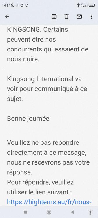

Boni7league Posté(e) le 5 septembre 2022 Partager Posté(e) le 5 septembre 2022 Bonjour à tous , ce matin j'ai communiqué les informations concernant les moteurs des s22 , ils ont regardé , appelé kingsong chine et apparemment la Chine dément ces informations et elles ne seraient pas vrai ... kingsong va peut être sortir un communiquer à ce sujet ...je reste méfiant malgré tout à ce sujet ... 1 1 Citer Lien vers le commentaire Partager sur d’autres sites More sharing options...

Naboo Posté(e) le 5 septembre 2022 Partager Posté(e) le 5 septembre 2022 Il y a 7 heures, Boni7league a dit : Bonjour à tous , ce matin j'ai communiqué les informations concernant les moteurs des s22 , ils ont regardé , appelé kingsong chine et apparemment la Chine dément ces informations et elles ne seraient pas vrai ... kingsong va peut être sortir un communiquer à ce sujet ...je reste méfiant malgré tout à ce sujet ... C'est une blague ce communiqué ? 2 1 Citer Lien vers le commentaire Partager sur d’autres sites More sharing options...
