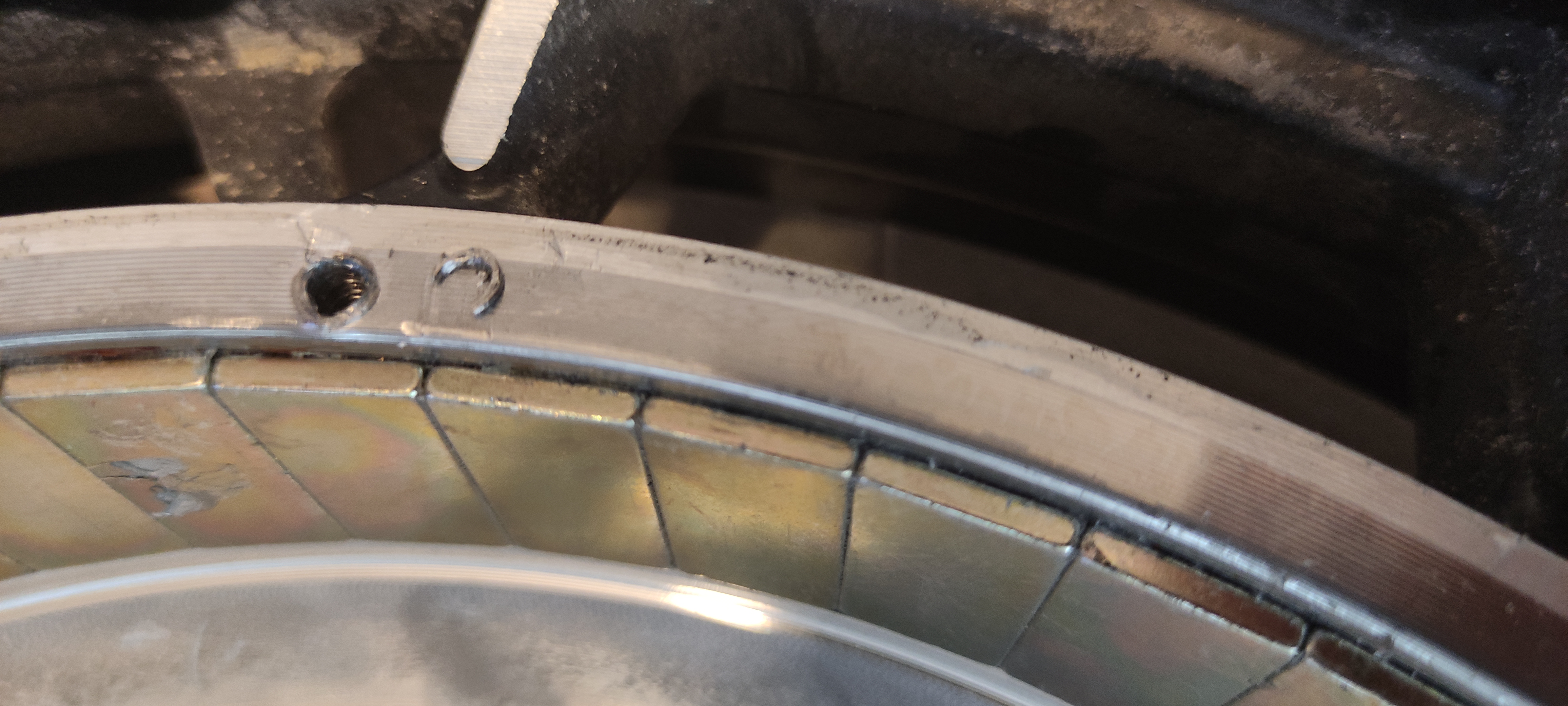

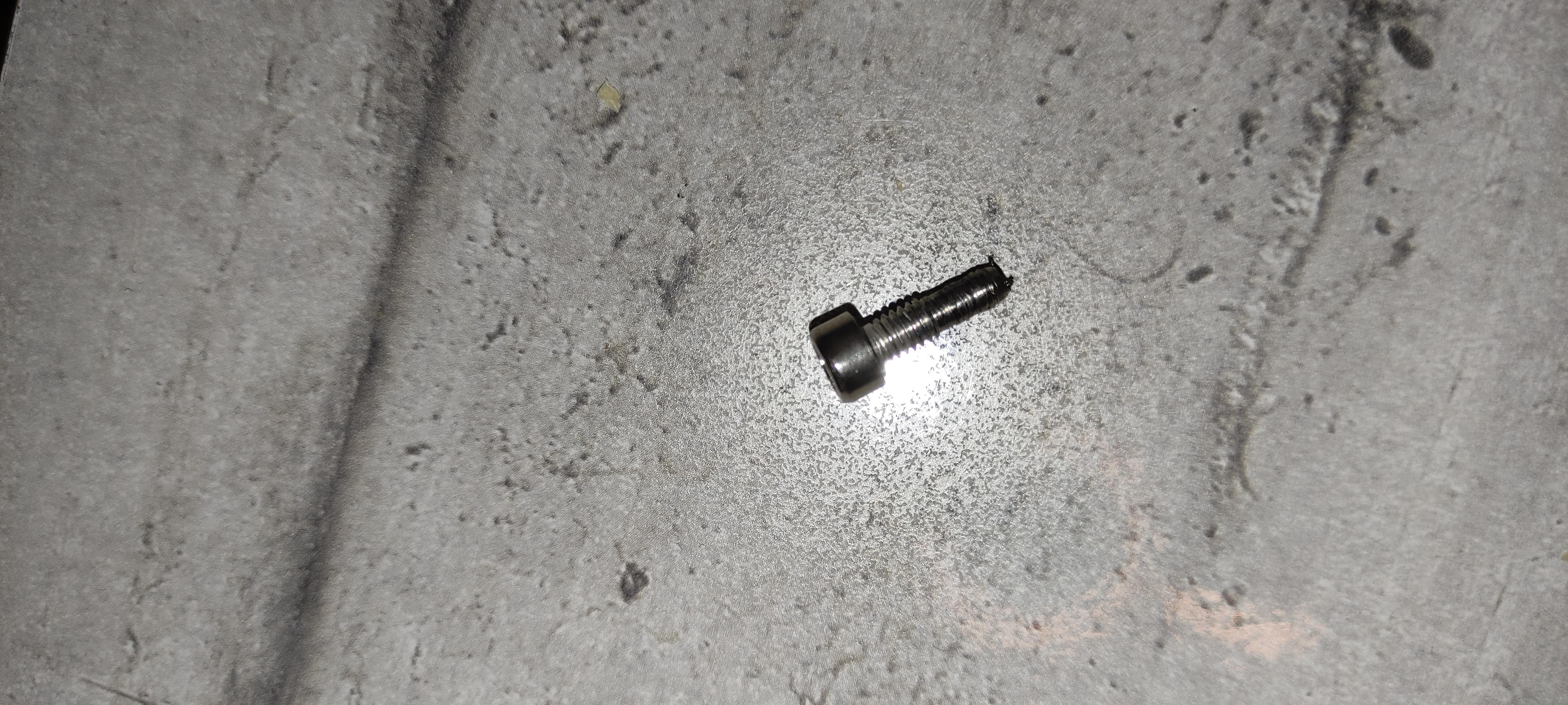

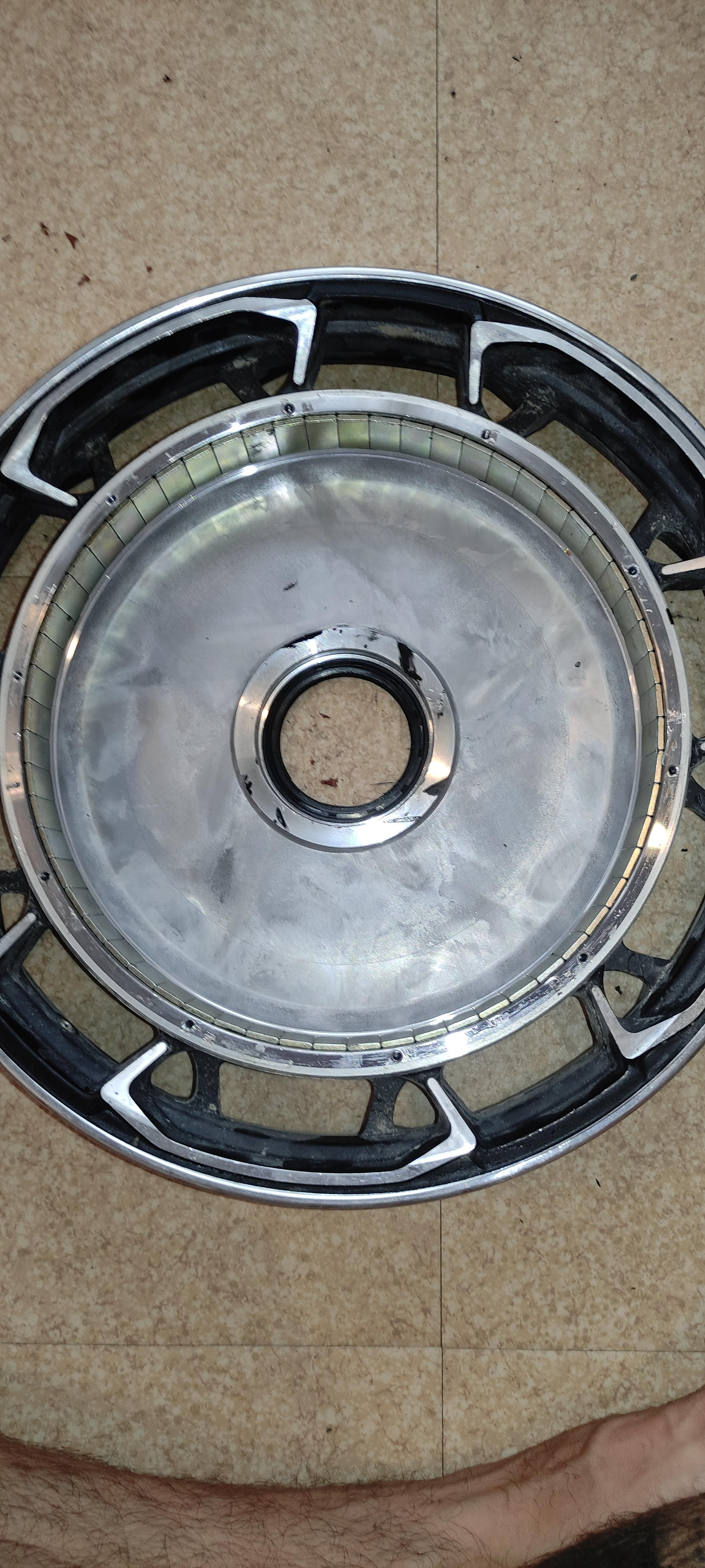

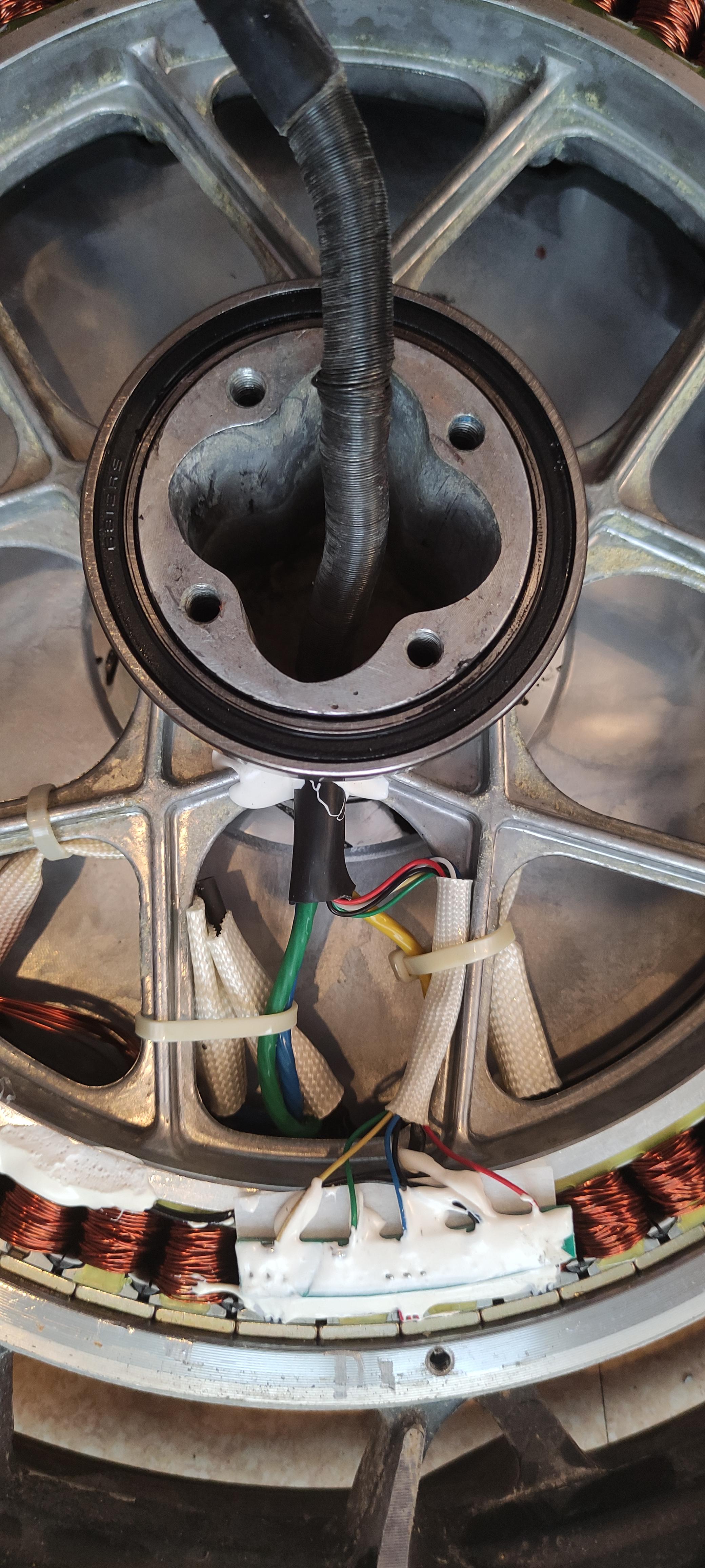

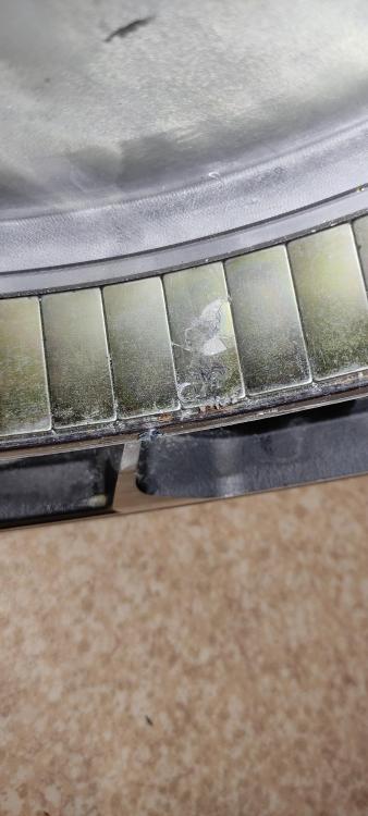

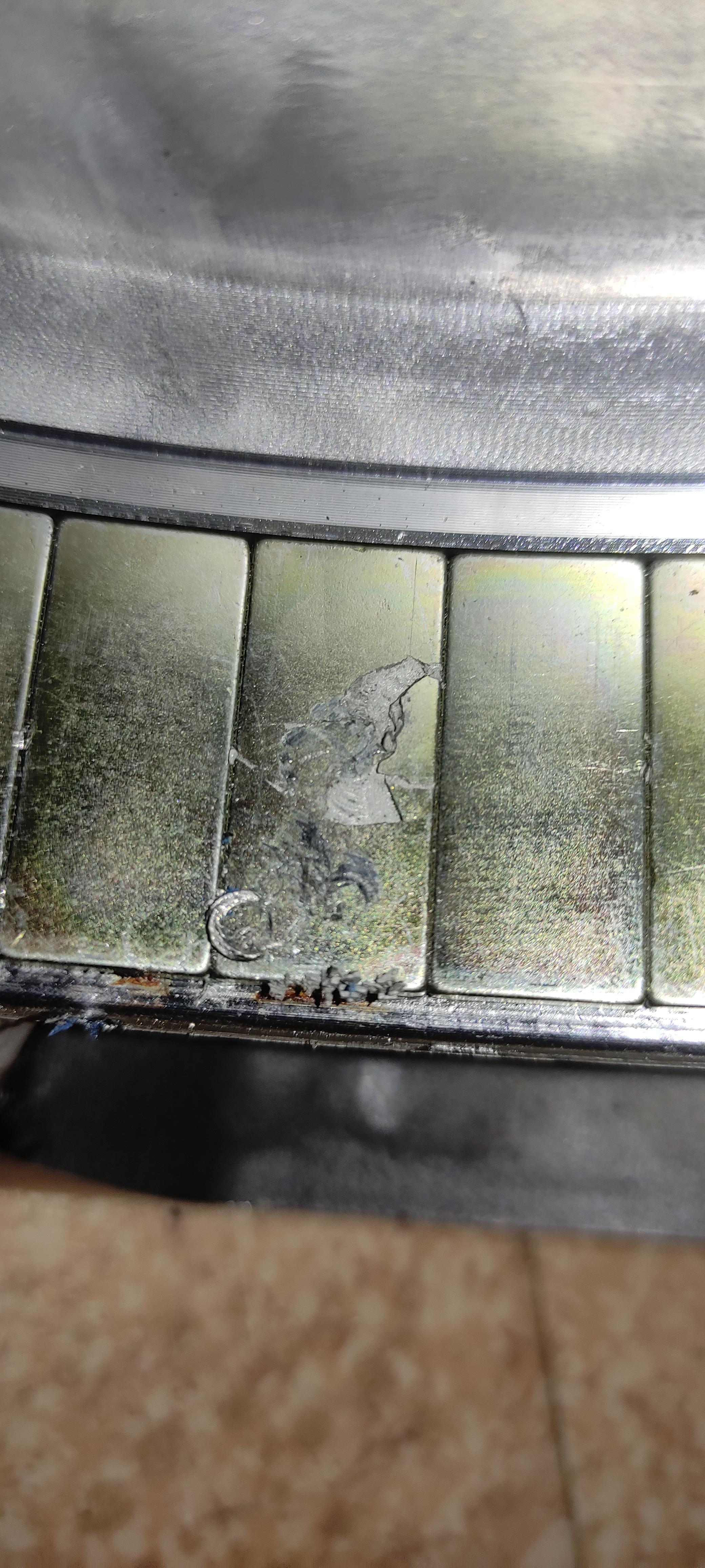

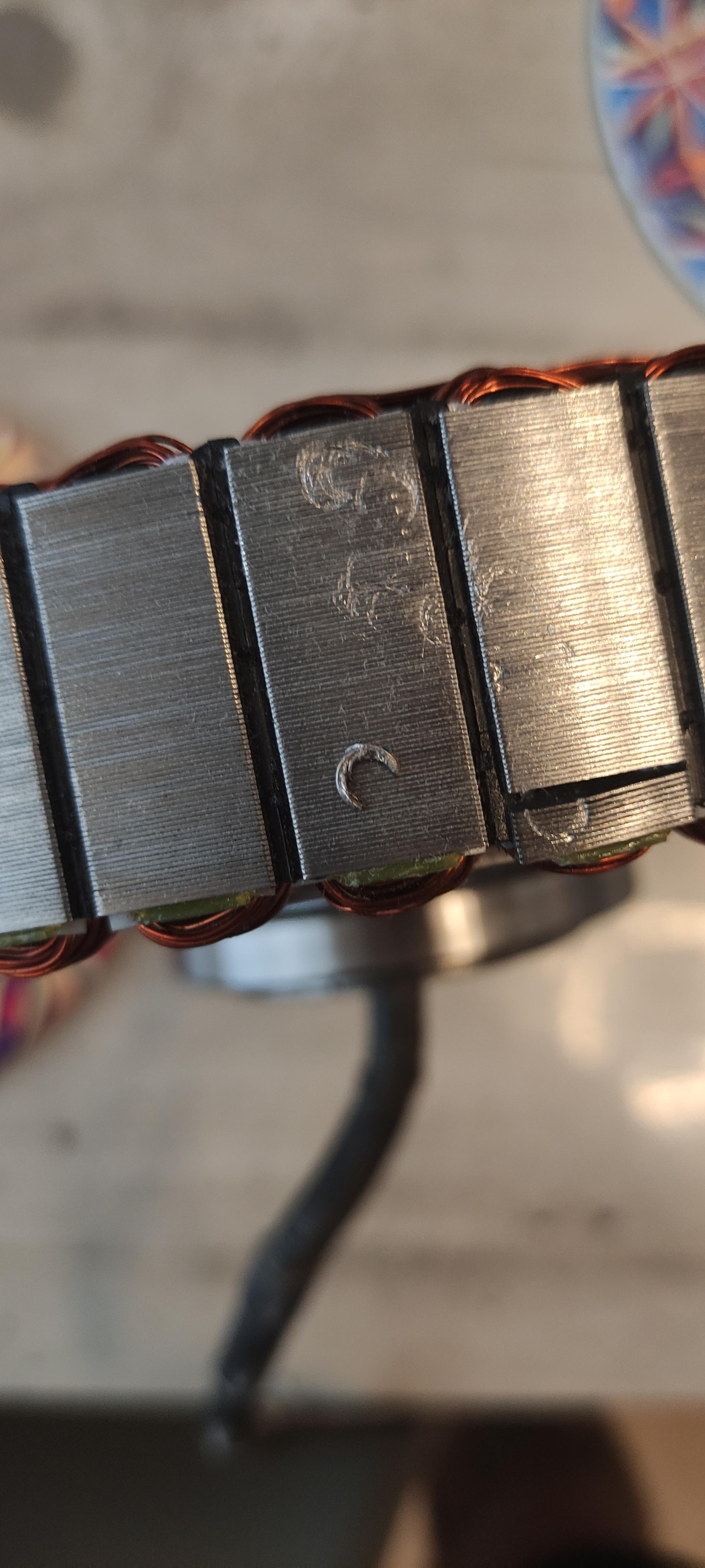

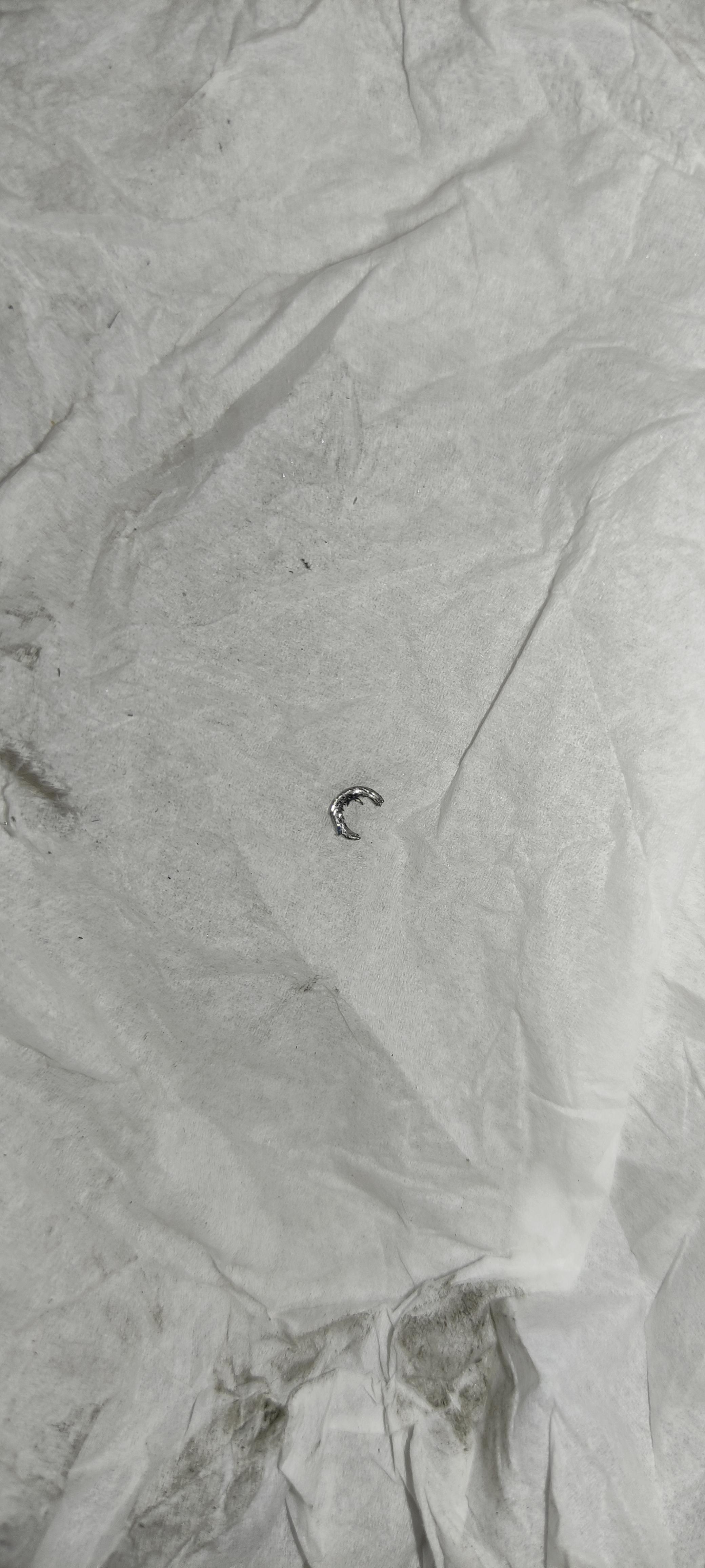

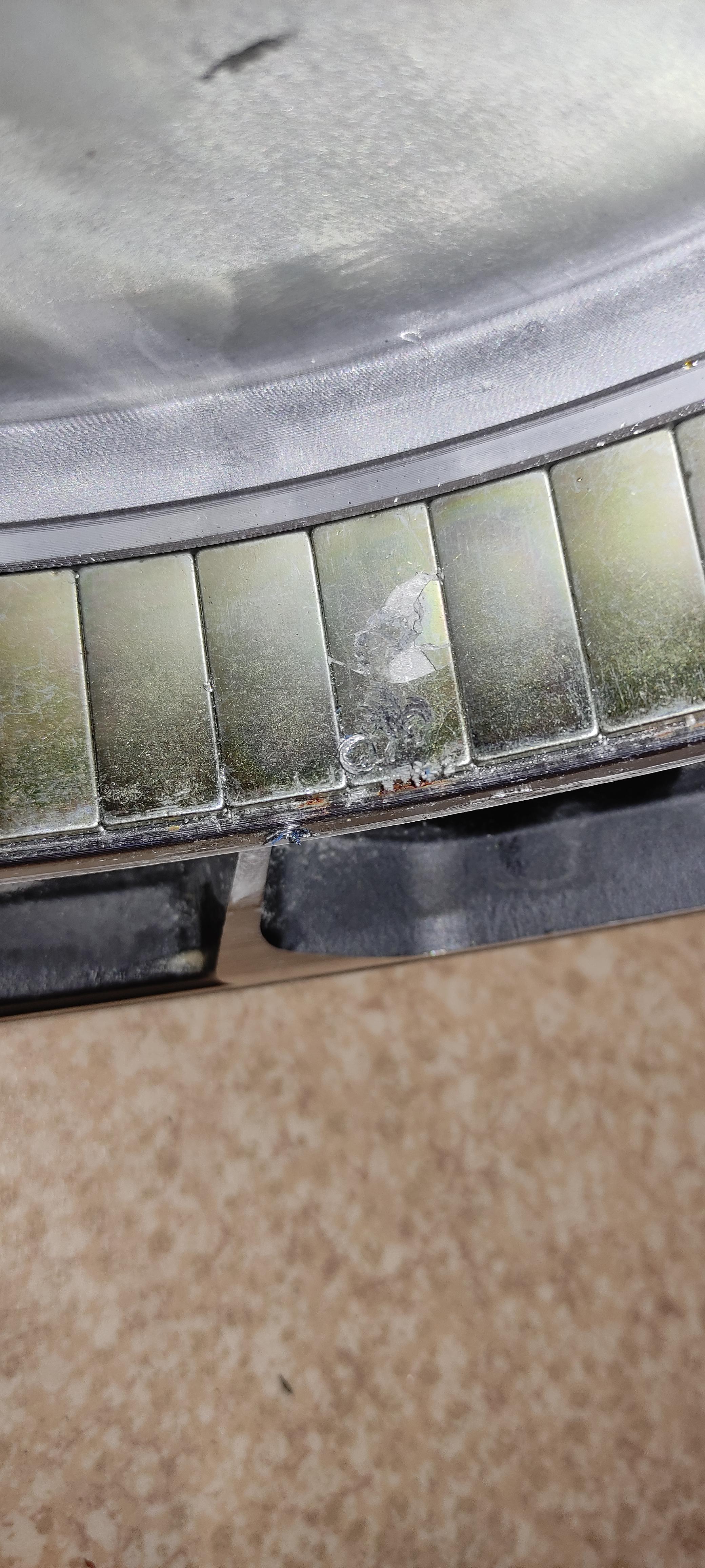

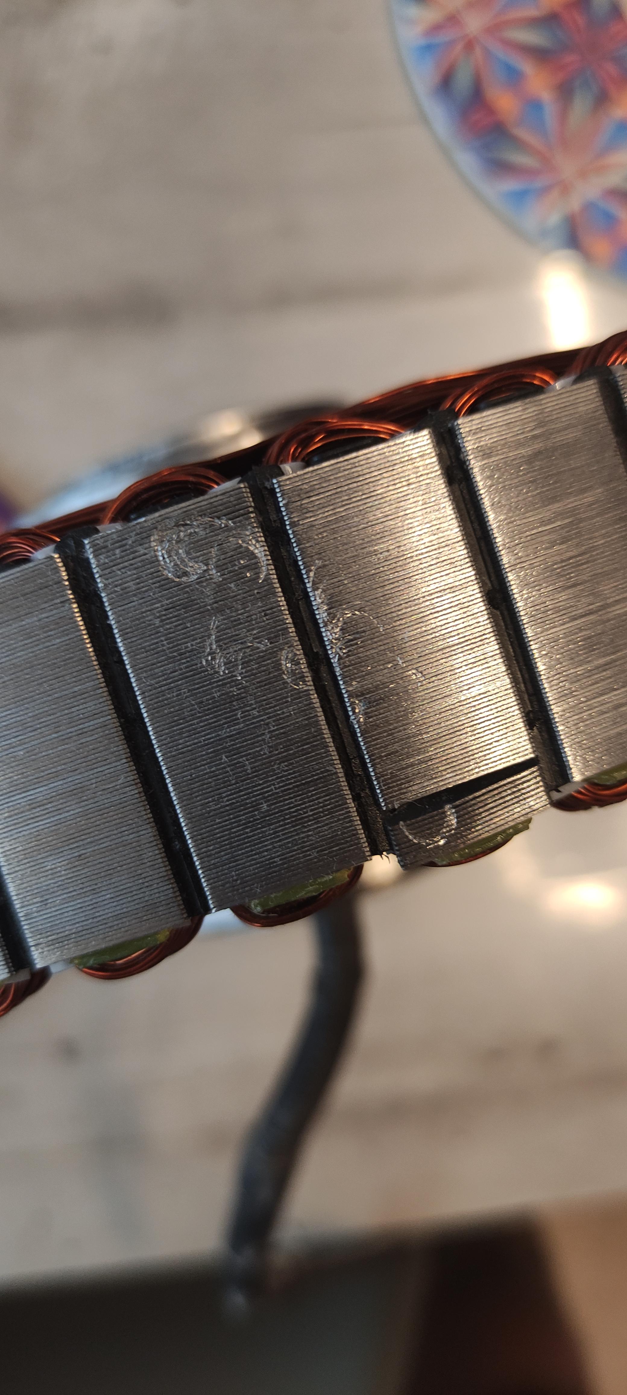

SamSuffit Posté(e) le 7 septembre 2022 Partager Posté(e) le 7 septembre 2022 (modifié) il y a 8 minutes, Boni7league a dit : Bon je viens de démonter le moteur et comment dire 🤔 heureusement que je l'ai démonté et malheureusement je ne sais pas quoi faire ducoup...je tiens à préciser tout de suite : je suis mécanicien d'entretien à la RATP sur pièces de métro depuis plus de 16ans , Un morceau de métal en forme de " fer à cheval " ( résidu d'usinage certainement) était entre les aimants et le stator causant côté stator des empreintes de " fer à cheval "et un aimant qui lui est brisé sur sa surface ! Ce n'est pas une erreur de démontage c'est bien du fait de la rotation de se morceau qui a dû frapper l'aimant qui lui avait peut une surface moins " linaire" que les autres et une des lamelles du stator " détaché du reste de son " corps " ...je ne peux décemment pas remonter un moteur comme celui là et surtout rouler avec car des morceaux de l'aimant vont continuer à se désagréger... Le problème est comment je fais valoir mes droits pour un remplacement de moteur ??? Si la boutique ne veux pas comprendre la garantie saute par le fait d'avoir touché à la roue ...quoi faire 🤔 Pas le choix, contacte la boutique en expliquant le souci. Tu n'es pas le 1er à avoir un pb de moteur sur la s22. Et tu leur a fait gagner du temps en analysant le pb. Modifié le 7 septembre 2022 par SamSuffit orthographe Citer Lien vers le commentaire Partager sur d’autres sites More sharing options...

supercurio Posté(e) le 7 septembre 2022 Partager Posté(e) le 7 septembre 2022 2 hours ago, Boni7league said: Bon je viens de démonter le moteur et comment dire 🤔 heureusement que je l'ai démonté et malheureusement je ne sais pas quoi faire ducoup...je tiens à préciser tout de suite : je suis mécanicien d'entretien à la RATP sur pièces de métro depuis plus de 16ans , Un morceau de métal en forme de " fer à cheval " ( résidu d'usinage certainement) était entre les aimants et le stator causant côté stator des empreintes de " fer à cheval "et un aimant qui lui est brisé sur sa surface ! Ce n'est pas une erreur de démontage c'est bien du fait de la rotation de se morceau qui a dû frapper l'aimant qui lui avait peut une surface moins " linaire" que les autres et une des lamelles du stator " détaché du reste de son " corps " ...je ne peux décemment pas remonter un moteur comme celui là et surtout rouler avec car des morceaux de l'aimant vont continuer à se désagréger... Le problème est comment je fais valoir mes droits pour un remplacement de moteur ??? Si la boutique ne veux pas comprendre la garantie saute par le fait d'avoir touché à la roue ...quoi faire 🤔 Edit : je comprends d'où vient ce morceau de " fer à cheval " j'ai une vis de serrage capot qui est foiré , complètement bouffée car serrée en force au montage , je le déduis car le pas de vis concerné est juste à côté de l'aimant brisé . fait chier tout ça ... Salut @Boni7league! @OliG m'envoye. Bon ben il y a aucun doute que ton moteur devait être ouvert pour étudier le problème, au lieu de continuer à rouler en serrant les dents. Ne t'en fais pas niveau garantie, il y a aucun doute que ce sera couvert. C'est vrai que le processus pour les problèmes moteur pour l'instant c'est que c'est censé être pris en charge et réparé par le distributeur, mais ça va probablement s'assouplir vu qu'il va y avoir des soucis d'échelle. À mon avis tu as bien fait. Fais remonter l'info si ton distributeur pose des problèmes ou ne parvient pas à obtenir de pièce de remplacement. Mais il y a pas de raison que ça soit le cas. King Song leur a dit que chaque cas de problème moteur sera pris en compte. C'est un problème reconnu depuis un certain temps et Kingsong avait même fait une vidéo pour montrer comment nettoyer les débris dans un moteur, mais pour le tien c'est clairement trop tard. Citer Lien vers le commentaire Partager sur d’autres sites More sharing options...
MrP-MrF Posté(e) le 7 septembre 2022 Partager Posté(e) le 7 septembre 2022 il y a 28 minutes, supercurio a dit : Salut @Boni7league! @OliG m'envoye. Bon ben il y a aucun doute que ton moteur devait être ouvert pour étudier le problème, au lieu de continuer à rouler en serrant les dents. Ne t'en fais pas niveau garantie, il y a aucun doute que ce sera couvert. C'est vrai que le processus pour les problèmes moteur pour l'instant c'est que c'est censé être pris en charge et réparé par le distributeur, mais ça va probablement s'assouplir vu qu'il va y avoir des soucis d'échelle. À mon avis tu as bien fait. Fais remonter l'info si ton distributeur pose des problèmes ou ne parvient pas à obtenir de pièce de remplacement. Mais il y a pas de raison que ça soit le cas. King Song leur a dit que chaque cas de problème moteur sera pris en compte. C'est un problème reconnu depuis un certain temps et Kingsong avait même fait une vidéo pour montrer comment nettoyer les débris dans un moteur, mais pour le tien c'est clairement trop tard. Sauf que d'après Kingsong Europe Hight-ems ce problème n'existe pas... (coucou maxime 1 Citer Lien vers le commentaire Partager sur d’autres sites More sharing options...
