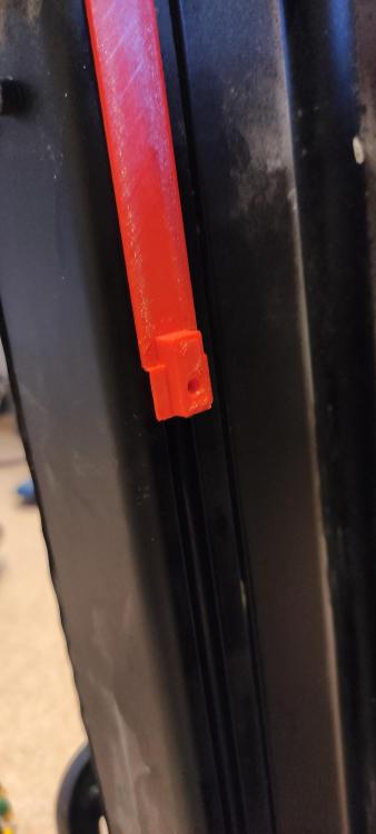

Il y a 18 heures, Boni7league a dit :
Je l'ai ai monté sur ma s22 hier soir plus changement de pneu , je remonte aujourd'hui, la question bête ( je vais contacter le créateur) à quoi servent les petits trous qui ressortent de la glissière rouge ? Est ce une fixation ? Si c'est le cas je ne vois pas où ...( Je ne parle pas bien sûr des trous qui se trouve sur les parties fixes qui servent à mettre la canule du spray PTFE 😉
Yes c'est en effet une fixation, ça te permet de visser sa glissière sur la branche de ta structure métallique ;) Jette un oeil sur son insta!
  • J'aime 1
https://www.espritroue.fr/topic/18129-la-kingsong-s22/page/189/#findComment-347686
Il y a 4 heures, Le Juste a dit :
Je lui avait envoyé un message entre temps mais merci 😉
  • +1 1
