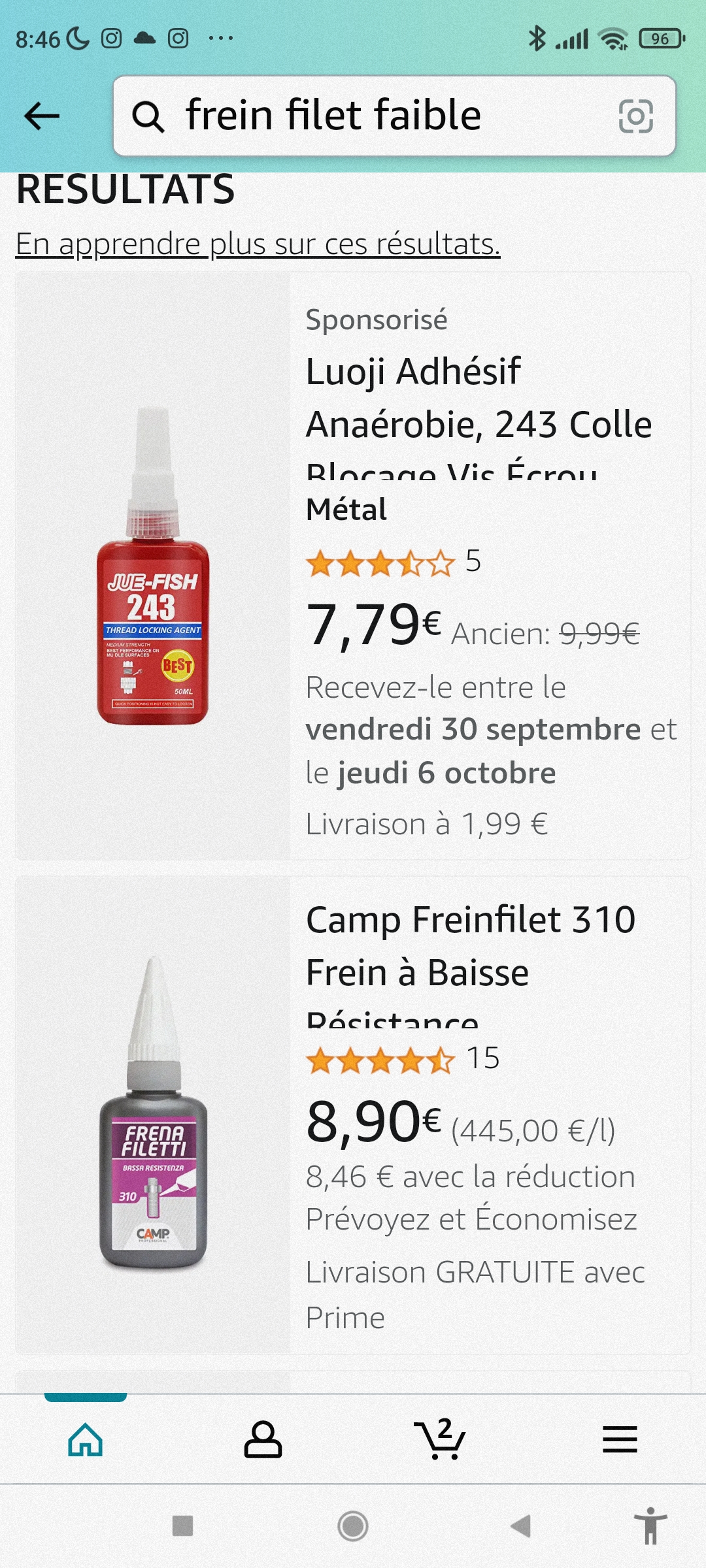

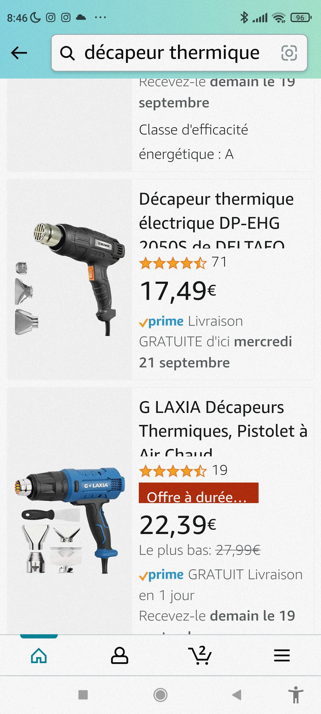

Froggy59 Posté(e) le 17 septembre 2022 Partager Posté(e) le 17 septembre 2022 Bonjour j' ai souhaiter inverser mes pédales et les descendre mais je me suis heurter au fait que les vis 16 vis sont impossible a démonter ,on dirait que les vis ne bouge pas , j été presque a plier la btr ,j ai fait un essai au marteau plus btr six pans enfin non pour éviter de flinguer les têtes je me demande si elle s ouvre pas avec une devisseuse et fonction marteau en plus , ou faut il chauffer ses vis Moi qui avait vu une vidéo .le mec forcer à peine .j ai pas l technique ou quoi Sur une S22 bien sûr😳😰 Citer Lien vers le commentaire https://www.espritroue.fr/topic/18129-la-kingsong-s22/page/190/#findComment-348986 Partager sur d’autres sites More sharing options...

Froggy59 Posté(e) le 18 septembre 2022 Partager Posté(e) le 18 septembre 2022 Merci j essaierai de chauffer un peu pour voir si ça réduit le blocage , je me demande si il ont pas mis du frein filet fort ? il y a 6 minutes, quentin roquigny a dit : En position avant ? C’est à dire ? Parce qu’on peut modifier l’angle de départ de la roue par rapport au pédales via le réglage.. mais là ça les met plus vers l’avant de la roue du coup? Non les pédales peuvent être démontée et remonter de l autre côté ce qui avance le centre de gravité de quelque cm vers l avant et évite d avoir les 3 a 4 cm de pieds avant dans le vide ,il y a possibilité de démonter les 16 vis avant et arrière , de sortir les pedal et de les reposer de l autre côté , j aurai aussi profiter de descendre d un cm ,les pedal car il y a 2 position de hauteur au niveau des pedales . Or je trouve que a vitesse supérieure à 28 kmh jje suis pas super stable , c étais pour rajouter de la stabilité que je voulais faire ça 😳😉 Citer Lien vers le commentaire https://www.espritroue.fr/topic/18129-la-kingsong-s22/page/190/#findComment-349018 Partager sur d’autres sites More sharing options...
