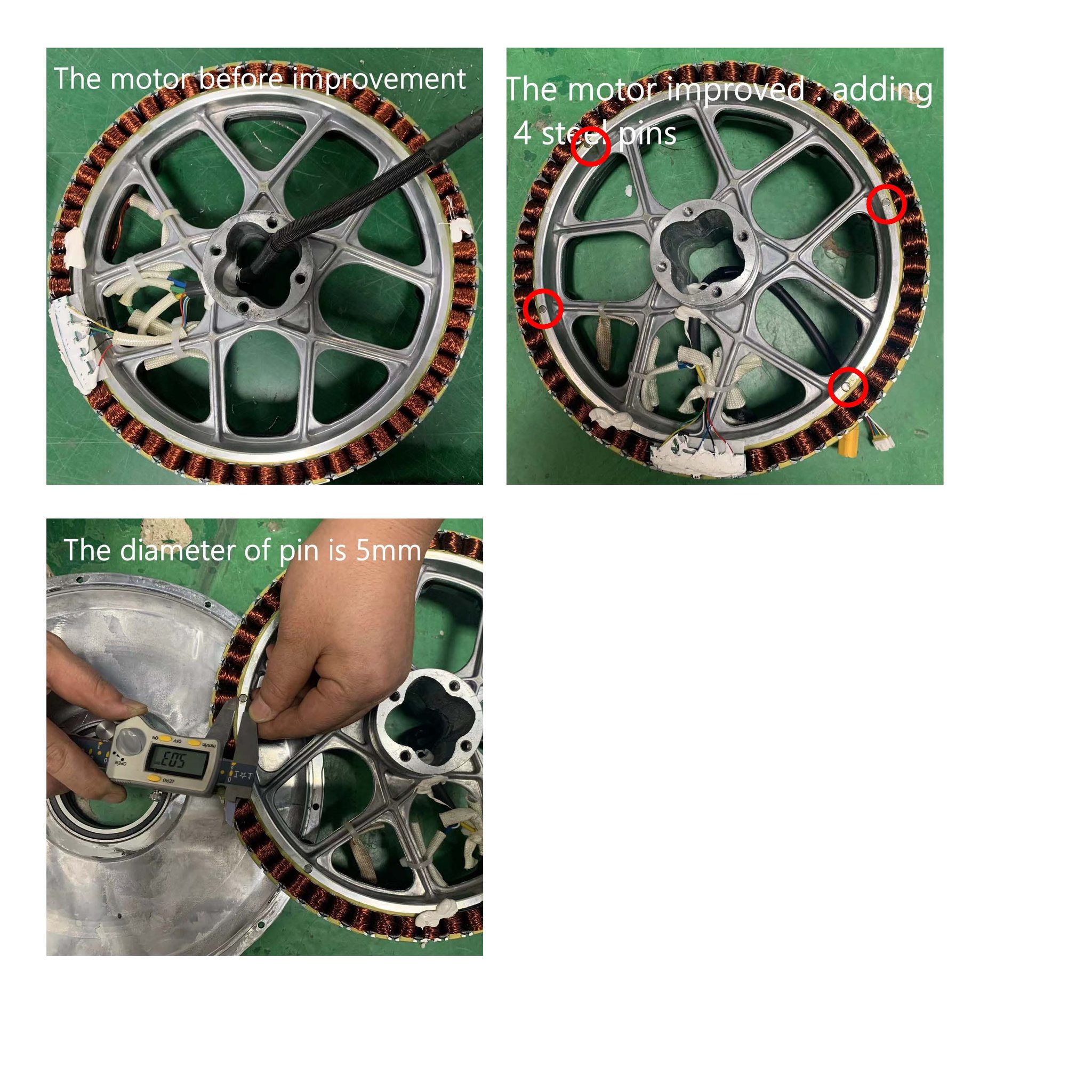

chrismaz Posté(e) le 27 septembre 2022 Partager Posté(e) le 27 septembre 2022 Les américains jusque là bricoleurs et polis commencent à perdre patience et à ne plus supporter d’être des cobayes, ça sent pas bon du tout pour Kingsong Citer Lien vers le commentaire Partager sur d’autres sites More sharing options...

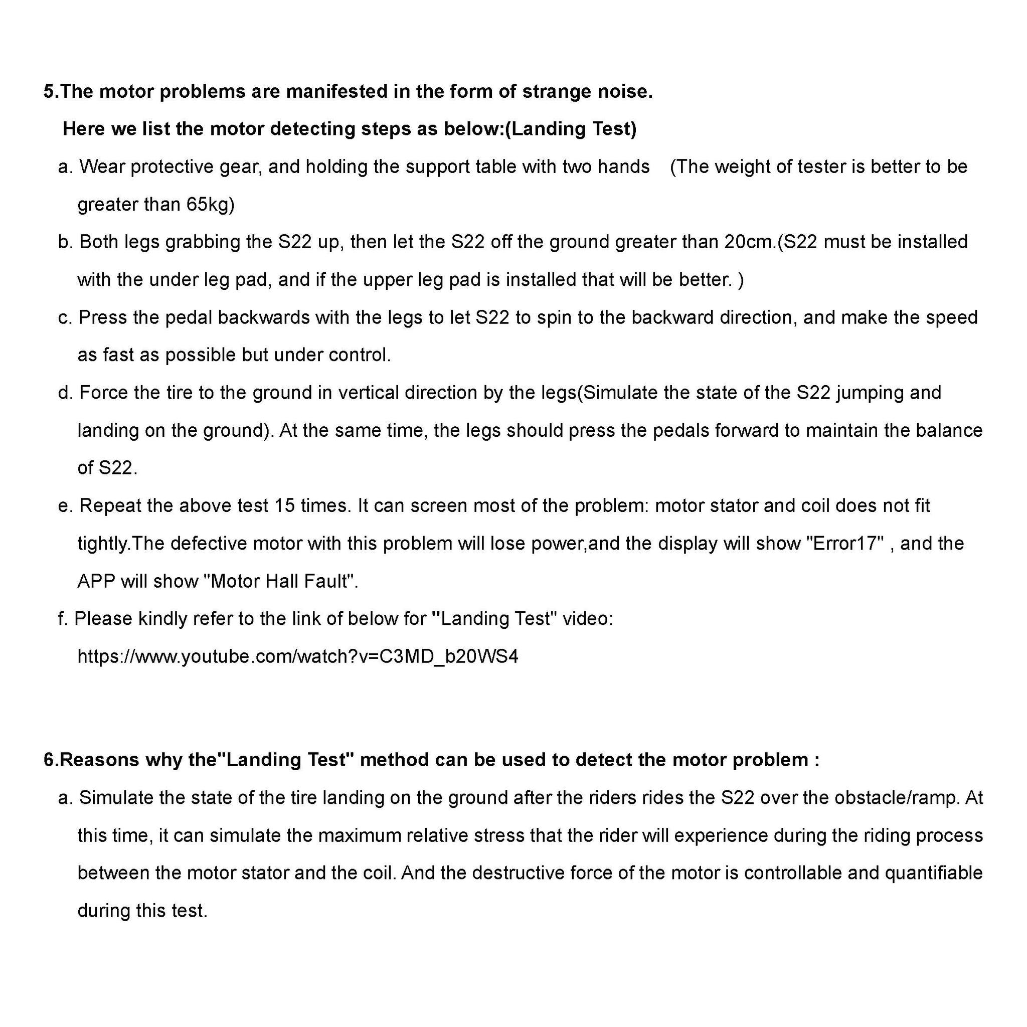

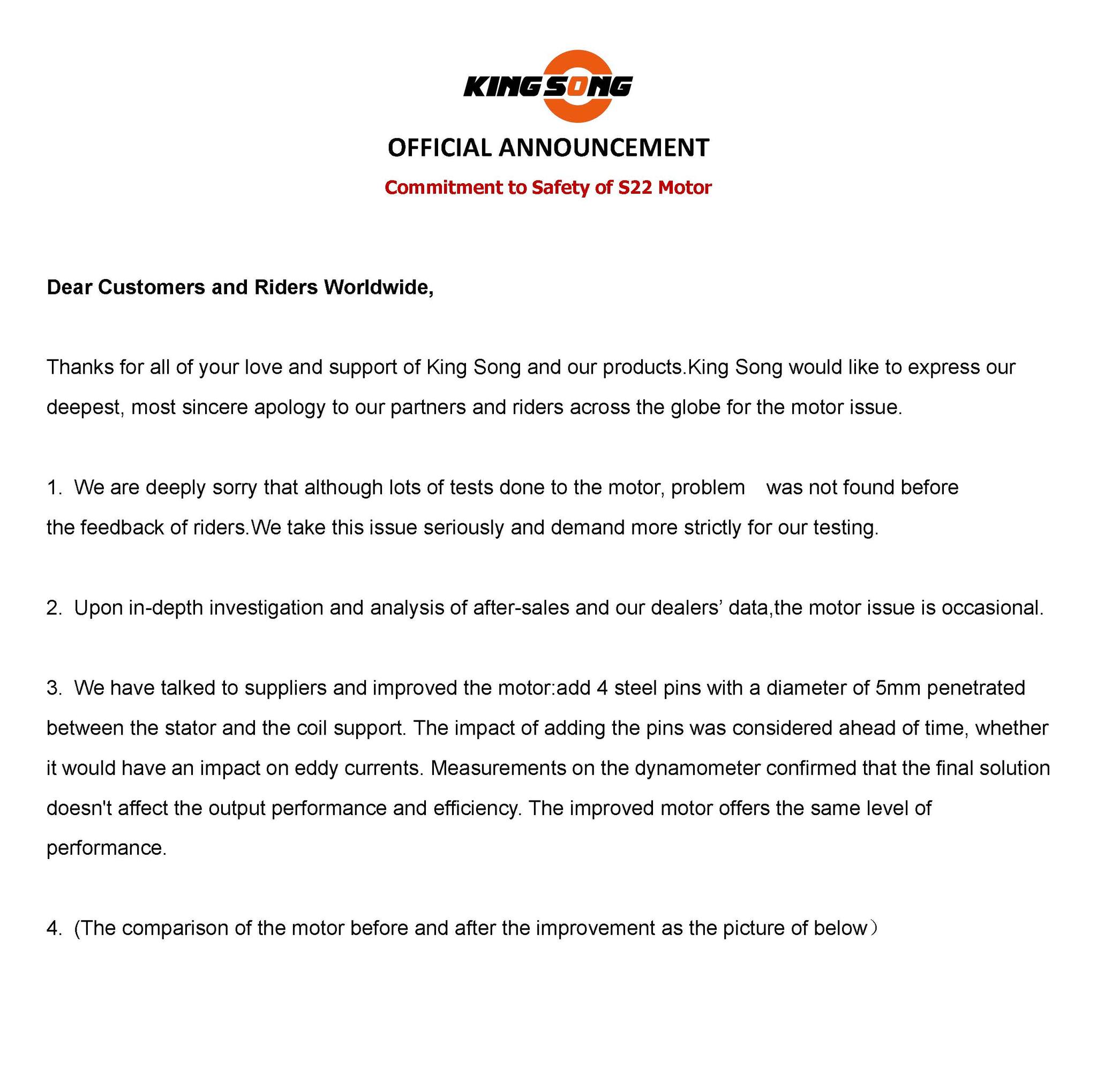

Septicolore Posté(e) le 28 septembre 2022 Partager Posté(e) le 28 septembre 2022 Le 27/09/2022 à 18:48, Septicolore a dit : Suite a des plaintes sur le problème moteur KS demande de faire des tests aux possesseurs de KS22 Voici le communiqué : Développer Je me permets de m'auto citer car kingsong pendant notre sommeil aurait retiré son communiqué du coup je ne sais pas quoi penser pour les personnes ayant une S22 D'autres personnes peuvent vérifier l'info ? Citer Lien vers le commentaire Partager sur d’autres sites More sharing options...
Boni7league Posté(e) le 28 septembre 2022 Partager Posté(e) le 28 septembre 2022 Le 28/09/2022 à 08:29, Septicolore a dit : Je me permets de m'auto citer car kingsong pendant notre sommeil aurait retiré son communiqué du coup je ne sais pas quoi penser pour les personnes ayant une S22 D'autres personnes peuvent vérifier l'info ? Développer J'ai vu l'info aussi 🤔 , sont idiots ... Citer Lien vers le commentaire Partager sur d’autres sites More sharing options...
rdouvi Posté(e) le 28 septembre 2022 Partager Posté(e) le 28 septembre 2022 Le 27/09/2022 à 21:58, chrismaz a dit : Les américains jusque là bricoleurs et polis commencent à perdre patience et à ne plus supporter d’être des cobayes, ça sent pas bon du tout pour Kingsong Développer Begode est touché par exactement le même problème sur les T4. Il semble que le moteur soit le même, même fournisseur. 1 Citer Lien vers le commentaire Partager sur d’autres sites More sharing options...

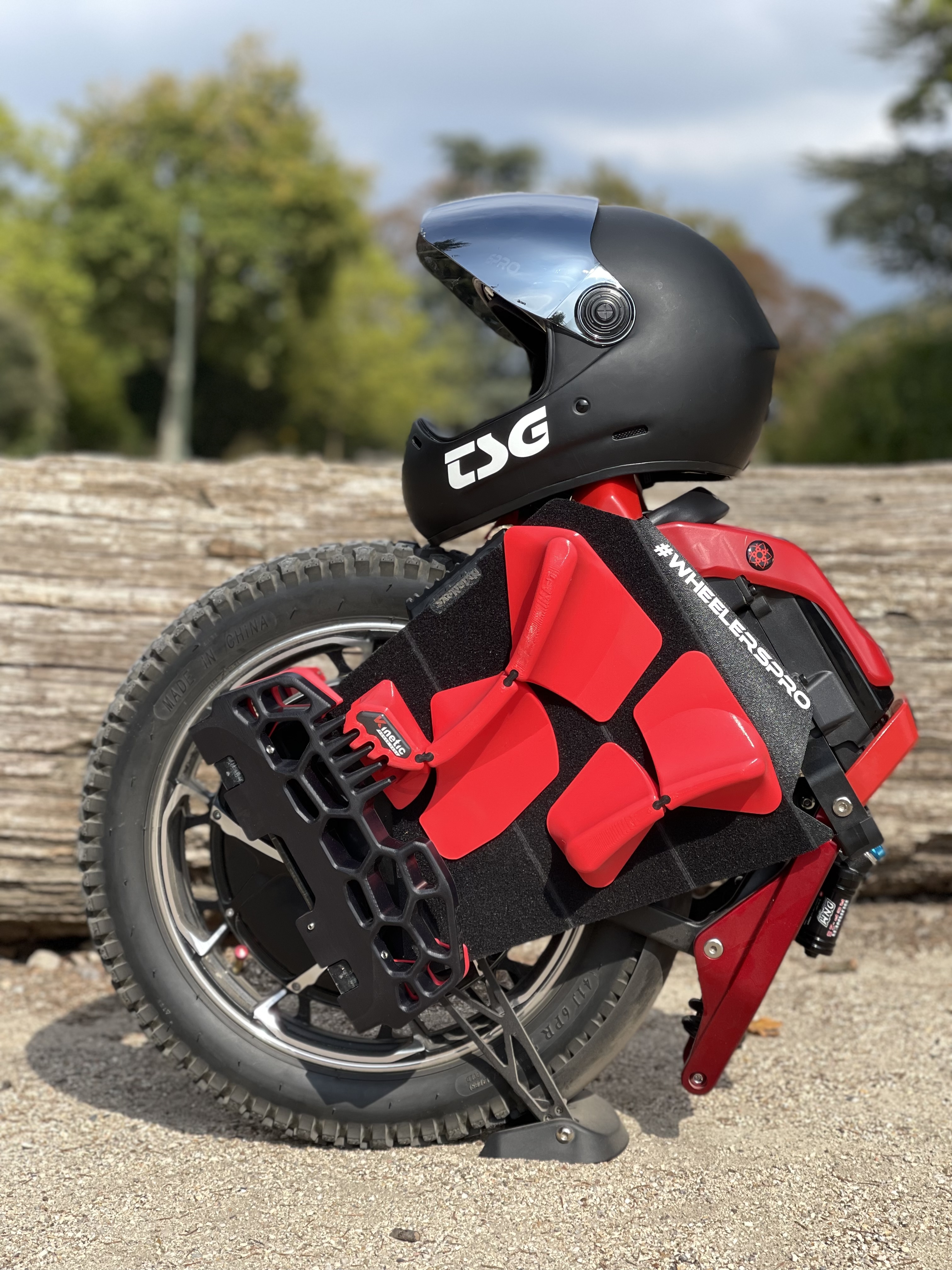

Mika47 Posté(e) le 29 septembre 2022 Partager Posté(e) le 29 septembre 2022 Le 26/09/2022 à 06:50, OliG a dit : Salut la compagnie, N’hésitez pas si vous avez des questions. Le kit est composé des éléments suivants : Footplates Nylonove BITE SYSTEM for KingSong S22 with angle adjustment + overlavs Side plates for Kingsong S22 Kinetic Pads BITE - BIG Développer Salut OliG et merci pour ton retour bien détaillé 🙏. J'aurais une question concernant les plaques qui, d'après leur forme, sont à l'évidence faite de base pour la Master ... cela ne gêne pas pour la monte sur la S22 ? Pour les Pads bas .. le velcro descend assez bas selon toi ? Comment as tu fixé les plaques sur les côtés ? (Colle, double face, velcro, patafix 😆 ? ...). Les Kinetic me donne encore plus envie à cause de (grâce à) toi.. merci bien grr 😋 Citer Lien vers le commentaire Partager sur d’autres sites More sharing options...
OliG Posté(e) le 29 septembre 2022 Partager Posté(e) le 29 septembre 2022 Le 29/09/2022 à 01:46, Mika47 a dit : Salut OliG et merci pour ton retour bien détaillé 🙏. J'aurais une question concernant les plaques qui, d'après leur forme, sont à l'évidence faite de base pour la Master ... cela ne gêne pas pour la monte sur la S22 ? Pour les Pads bas .. le velcro descend assez bas selon toi ? Comment as tu fixé les plaques sur les côtés ? (Colle, double face, velcro, patafix 😆 ? ...). Les Kinetic me donne encore plus envie à cause de (grâce à) toi.. merci bien grr 😋 Développer Hello Mika Les plaques sont compatibles Master et S22. Aucun souci à les placer sur la S22. Je ne sais pas si, à la base, elles sont faites pour un modèle ou pour l’autre. Mais peu importe, il s’agit juste d’une plaque qui te permet plus de liberté et de facilité de positionnement de tes pads. Ces plaques peuvent d’ailleurs être utilisées pour placer d’autres pads que les Nylonove, c’est évident mais autant préciser. Pour les pads bas, le velcro descend jusqu’au bas de la plaque donc il ne pourrait pas descendre plus bas. 😜. Le principe de toute façon c’est que tu positionnes tes plaques au velcro sur les blocs batteries, tu règles les pads sur les plaques une première fois. Et si ensuite tu souhaites rabaisser encore plus les pads bas, il te suffit de descendre la plaque. Pour les plaques : fixées au velcro sur les blocs batteries. Le collage n’est pas la bonne approche à mon avis. Un velcro bien fort même en quantité limitée suffit (je n’ai pas couvert tous le bloc batteries, juste 2-3 bandes de velcro fort). Ça suffit largement pour bien tenir la plaque dans mon cas d’utilisation et ça permet de l’enlever/l’ajuster sans trop de difficulté si c’est nécessaire (ajustement lors du setup initial, démontage, SAV, test d’autres pads/d’autres plaques). Je t’encourage à tester. Si je n’étais pas satisfait je le dirais aussi 😁 Citer Lien vers le commentaire Partager sur d’autres sites More sharing options...
David schwartz Posté(e) le 29 septembre 2022 Partager Posté(e) le 29 septembre 2022 Le 29/09/2022 à 01:46, Mika47 a dit : Salut OliG et merci pour ton retour bien détaillé 🙏. J'aurais une question concernant les plaques qui, d'après leur forme, sont à l'évidence faite de base pour la Master ... cela ne gêne pas pour la monte sur la S22 ? Pour les Pads bas .. le velcro descend assez bas selon toi ? Comment as tu fixé les plaques sur les côtés ? (Colle, double face, velcro, patafix 😆 ? ...). Les Kinetic me donne encore plus envie à cause de (grâce à) toi.. merci bien grr 😋 Développer non l'inverse, les plaques que Olig sont spécialement faite pour la S22, le haut les plaques sont courbé pour coller au plus proche de la carte mère, elle ne vont pas sur la master a cause de cela! j'ai les même que OLIG? même marque, mais bizarrement moi elle vont jusqu'au pédale alors que je remarque que sur ça photo sa n'est pas le cas Citer Lien vers le commentaire Partager sur d’autres sites More sharing options...

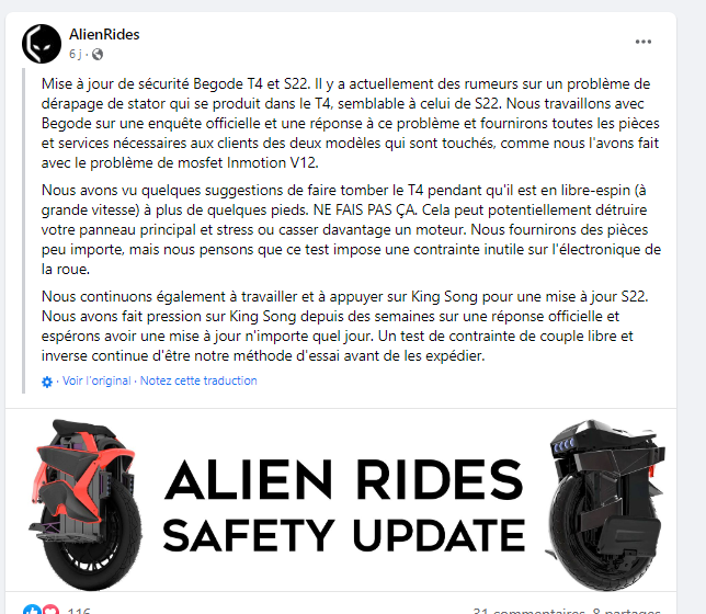

Septicolore Posté(e) le 29 septembre 2022 Partager Posté(e) le 29 septembre 2022 Vous vous souvenez de la video de merde de KS qu'ils avaient retiré pendant la nuit ? Et bien ne le faite surtout pas. 1 1 Citer Lien vers le commentaire Partager sur d’autres sites More sharing options...

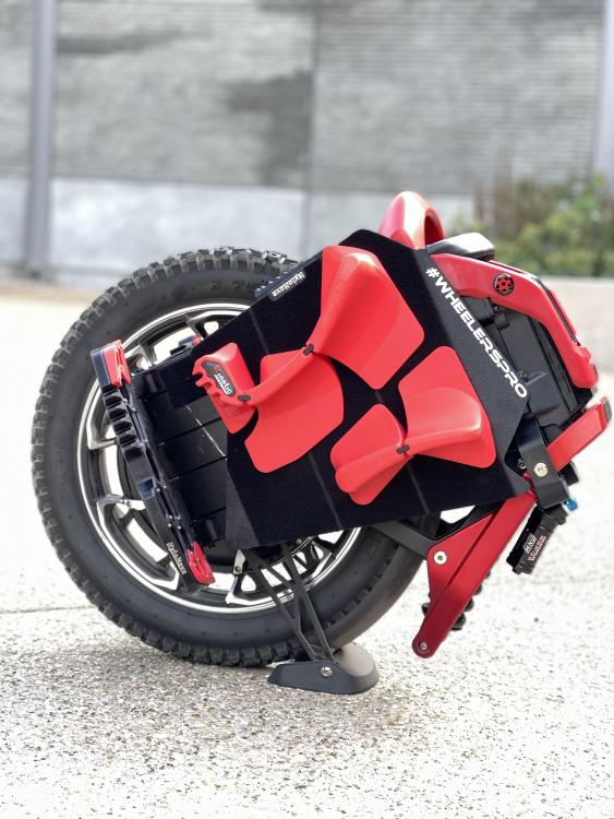

OliG Posté(e) le 30 septembre 2022 Partager Posté(e) le 30 septembre 2022 Le 29/09/2022 à 18:54, David schwartz a dit : non l'inverse, les plaques que Olig sont spécialement faite pour la S22, le haut les plaques sont courbé pour coller au plus proche de la carte mère, elle ne vont pas sur la master a cause de cela! j'ai les même que OLIG? même marque, mais bizarrement moi elle vont jusqu'au pédale alors que je remarque que sur ça photo sa n'est pas le cas Développer Je discute pas mal avec Pawel de Nylonove et il m’a indiqué que c’était la même plaque pour la Master et la S22. Pour la hauteur, tu peux placer les plaques plus ou moins haut sur la roue. Moi je les ai placées comme sur la photo officielle de Nylonove. 2 Citer Lien vers le commentaire Partager sur d’autres sites More sharing options...
David schwartz Posté(e) le 30 septembre 2022 Partager Posté(e) le 30 septembre 2022 (modifié) Le 30/09/2022 à 05:51, OliG a dit : Je discute pas mal avec Pawel de Nylonove et il m’a indiqué que c’était la même plaque pour la Master et la S22. Pour la hauteur, tu peux placer les plaques plus ou moins haut sur la roue. Moi je les ai placées comme sur la photo officielle de Nylonove. Développer Ben écoute elle vont pas bien sur la master a cause de la courbure haute...pour avoir tester! La courbure touche la mousse du haut de la master qui avec les jambes à la force de les serré fait des trous ou marque sur la mousse qui faut le dire, assez fragile... Moi je parle du bas, les miennes ont pas la pointe mais descendent pratiquement jusqu'au pédales perpendiculaire, que je trouve d'ailleurs mieux que t'es photos, ça permet au cas où de pouvoir descendre bien plus les power pad au besoin! Comparé au slide de Grizzla pad spécial pour la S22 ( moins cher que les nylonove au passage) la courbure haute je trouve ça bien mieux que totalement plat, par contre du mieux chez Grizzla qui eux ont rajouté des trou pour fixé les slide au trou du boomerang de la S22 , il y a aussi du double face 3M au lieu du scrach entre la s22 est les slides... Avec les slides nylonove ça élargie encore plus la S22 déjà bien large...sur la S22 scratch slide scratch verso, slide scratch recto + scratch sur les power pad tu fini avec 4 couches de scratch....puis du coup avec toutes les couches fait que les slides sont pas totalement fixe, ça bouge un peu quand tu appuie dessus. Remplacer le scratch devient vite compliqué...les slides vont taper dans les coter du bumper mais aussi des phares avant ..donc le choix de retirer le scratch pour du double face, sans modification ça le fera pas. Je trouve que pour le prix payé, livré du scratch en plus serait pas de trop, Grizzly le fait avec leur slides moins cher! La tu achète les slides nylonove, tu doit en plus racheter du scratch coter S22... Donner 2 autocollants leur ferait pas manger des nouilles à la fin du mois, surtout que en haut avec la courbure, il y a de la place... Voilà mon retour d'un utilisateur non sponsorisé. Sinon pour le reste j'en suis content. Modifié le 30 septembre 2022 par David schwartz 1 Citer Lien vers le commentaire Partager sur d’autres sites More sharing options...

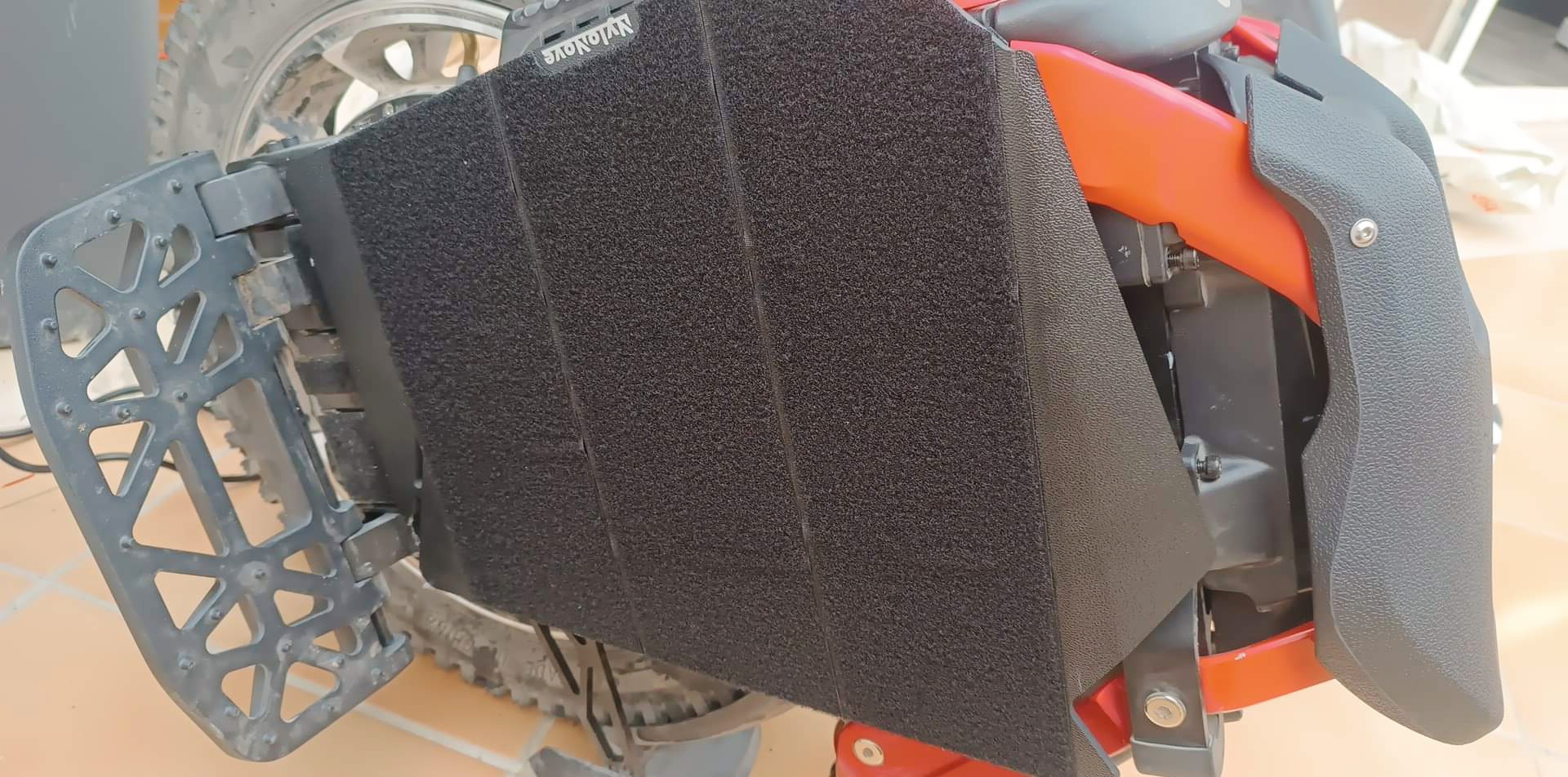

David schwartz Posté(e) le 30 septembre 2022 Partager Posté(e) le 30 septembre 2022 (modifié) Voici mes slides plus longue, acheter semaine dernière. Comme ont peux le remarquer, je suis contre les pédales. Modifié le 30 septembre 2022 par David schwartz Citer Lien vers le commentaire Partager sur d’autres sites More sharing options...

sbouju Posté(e) le 30 septembre 2022 Partager Posté(e) le 30 septembre 2022 (modifié) Le 30/09/2022 à 08:57, David schwartz a dit : Comme ont peux le remarquer, je suis contre les pédales. Développer Au vu de la photo jointe et aussi de divers messages précédents, il semblerait au contraire que tu sois plutôt pour ! 😁 Modifié le 30 septembre 2022 par sbouju 1 Citer Lien vers le commentaire Partager sur d’autres sites More sharing options...
