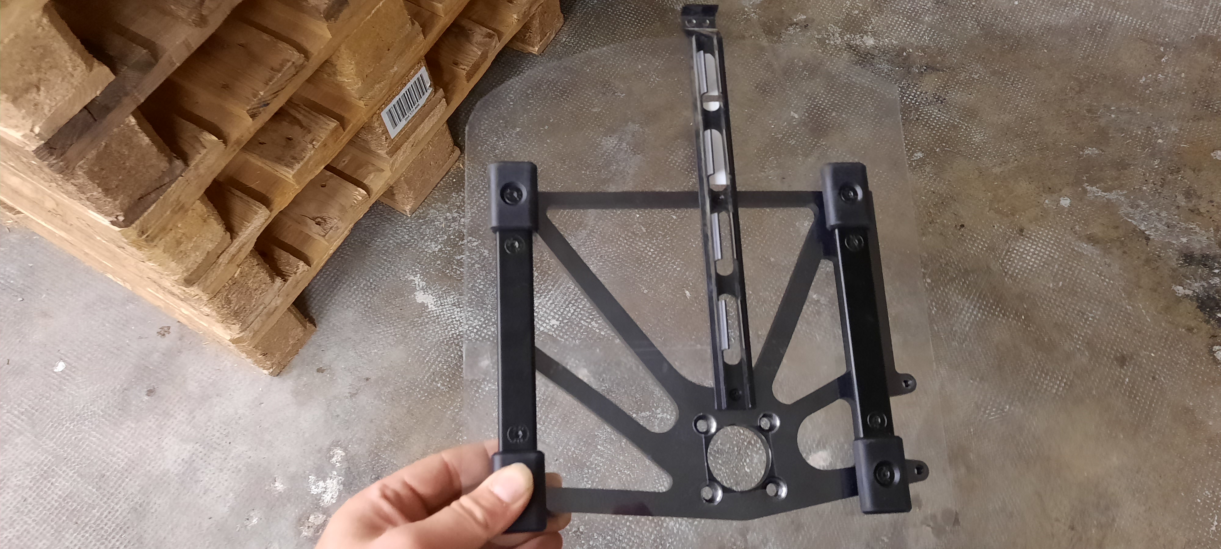

Mika47 Posté(e) le 3 octobre 2022 Partager Posté(e) le 3 octobre 2022 Je viens de me plonger dans ces glissières justement .. bah en vrai : - chaque patin indépendamment glisse parfaitement, il y a même du jeu. - chaque barre (avec ses 2 patins donc) .. glisse encore super bien et avec du jeu. - les 2 barres montées sur le support ... bah c'est foutu lol. Tout est une histoire de côtes. Je n'ai pas le même ecartement en haut et en bas. Et PIRE !! Idem au niveau des glissières 0.o Mon support de gauche ne rentre pas dans les glissières de droite par exemple, différence d'un bon millimètre 😳. Pour des matériaux travaillés en usine ça craint, ils doivent avoir des tolérances énorme.. ou alors ils règlent leurs machines avec les pieds 😅. Si toutes les côtes étaient bien respecté .. bah ça glisserai super bien ! Ça serait super fluide. Je comprend pkoi certains se refont les support en CNC aux bonnes côtes. Le soucis est que du coup chaque roue est différente je suppose 🤷. Quelqu'un à un pied à coulisse numérique qu'on compare 😊 ?? PS : Les patins font 26mm de large .. j'ai presque envie de m'en refaire 8 en 25mm pour tester. Au pire un peu de jeu comme sur la V11 mais au final fiouuuu tout fluide 😄. 1 1 Citer Lien vers le commentaire Partager sur d’autres sites More sharing options...

Froggy59 Posté(e) le 3 octobre 2022 Partager Posté(e) le 3 octobre 2022 Bah moi pour l instant environ 380 km , je cruise et tout va bien , j ai mis du pfte dans les glissières et ça le fait je retrouve le côté plus souple du départ, peu être est ce du à mon poids de 105kg non équipe ,comme je suis dans la plage haute , 😁 Je commence a poussé à 34 max mais je trouve que rouler en tout chemin a 25-30kmh en croisière est deja tip top Et montre plus le potentiel de ce type de roue J avoue avoir bouger plusieurs fois le réglage des pads mais une fois le réglage fait ça aide ça a bien accélérer avec les tibia aussi Et j ai fait quelque km en août a mes début !!!! a 260 km en septembre 🤟 . Le truc le plus chiant est de devoir régler a 25km sur les secteur routier et repasser plus haut sur les secteurs bois et chemin loin de tout Y a t il des solution rapide pour passer de l un a l autre sur la s22. ?? Citer Lien vers le commentaire Partager sur d’autres sites More sharing options...

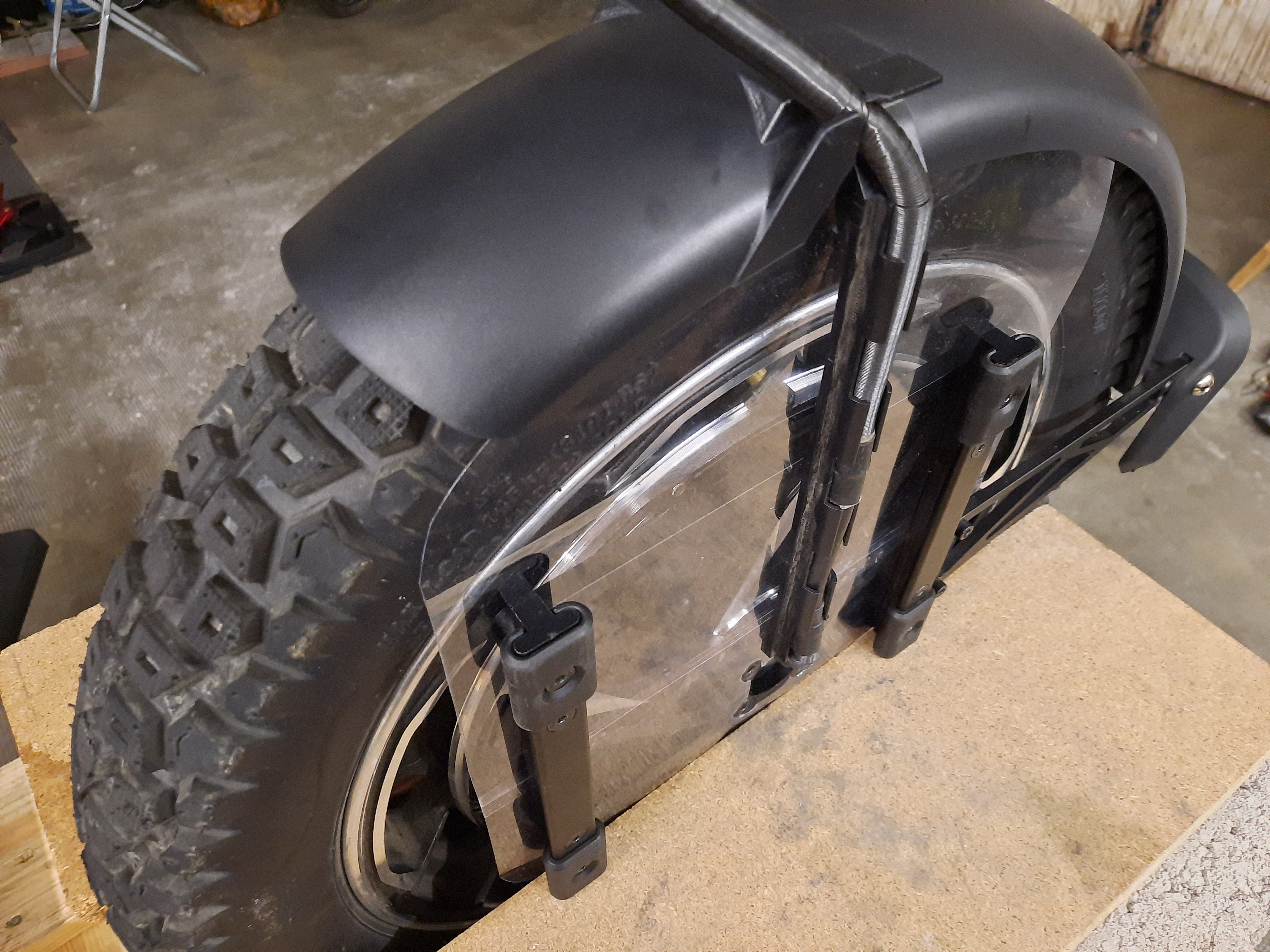

Mika47 Posté(e) le 3 octobre 2022 Partager Posté(e) le 3 octobre 2022 Il y a 1 heure, David schwartz a dit : mais ça ne fonctionne pas comme ça^^ si ta trop de jeux, la S22 vibre! J'ai lu ça sur le forum en effet mais merci 😉. J'ai juste pas serré à fond (+ loctite) et laisser un très léger jeu .. + ptfe et silicone ça glisse tout seul, aucun point d'accroche (testé dans le vide sans la suspenssion). On verra bien si ça vibre 🤷. Dans ce cas je ressererai un peu. Je me suis fais des protections pour les glissières aussi avec des feuilles PVC de 0.1mm. On verra si ça se sali moins vite 🤞😊. 4 Citer Lien vers le commentaire Partager sur d’autres sites More sharing options...
