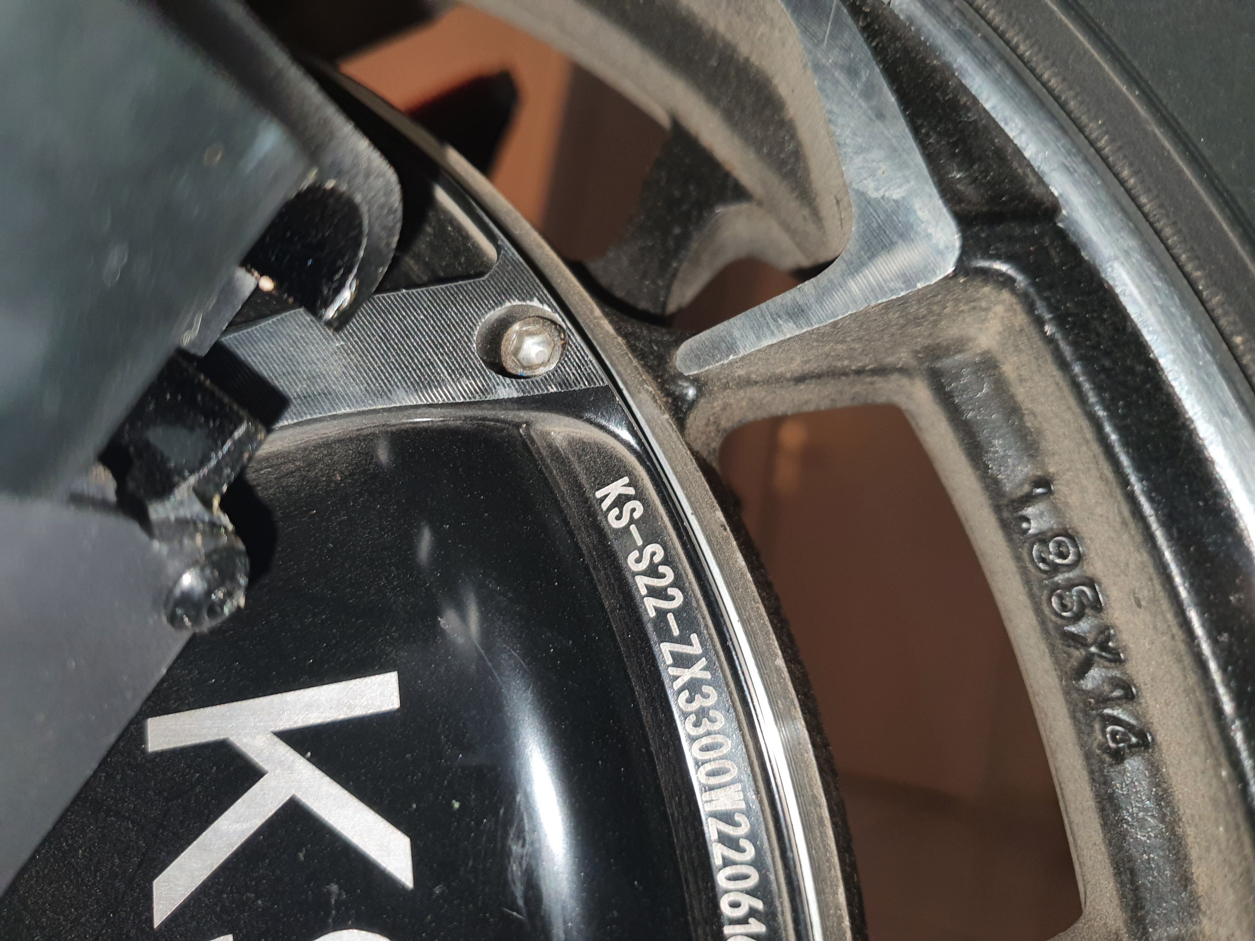

Oreli1 Posté(e) le 6 octobre 2022 Partager Posté(e) le 6 octobre 2022 Le 06/10/2022 à 16:39, Paploo a dit : arf le moteur.... du coup tu achetes une roue, tu peux savoir comment si il est fiable le moteur. faut attendre qu'il te pete entre les pattes? c'est gravé ou David le S22 sur le moteur s'il te plait? pas à l'interieur du rotor j'espere 🤣 Développer C'est comme n'importe quelle mécanique, ça ne pète jamais d'un moment à l'autre. J'imagine qu'il faut faire attention aux bruits de frottement, aux accoups, aux mouvements curieux... et ne pas se dire "ah ya un voyant rouge ? je verrais ça à la prochaine révision" Citer Lien vers le commentaire https://www.espritroue.fr/topic/18129-la-kingsong-s22/page/197/#findComment-351194 Partager sur d’autres sites More sharing options...
SportBike_2014 Posté(e) le 6 octobre 2022 Partager Posté(e) le 6 octobre 2022 Le 06/10/2022 à 16:39, Paploo a dit : arf le moteur.... du coup tu achetes une roue, tu peux savoir comment si il est fiable le moteur. faut attendre qu'il te pete entre les pattes? c'est gravé ou David le S22 sur le moteur s'il te plait? pas à l'interieur du rotor j'espere 🤣 Développer C'est visible sur un des coté du moteur lorsque tu fait tourné la roue Il n'y a pas de démontage à prévoir... 1 Citer Lien vers le commentaire https://www.espritroue.fr/topic/18129-la-kingsong-s22/page/197/#findComment-351204 Partager sur d’autres sites More sharing options...
Paploo Posté(e) le 6 octobre 2022 Partager Posté(e) le 6 octobre 2022 merci.. je guette ca à reception. Citer Lien vers le commentaire https://www.espritroue.fr/topic/18129-la-kingsong-s22/page/197/#findComment-351210 Partager sur d’autres sites More sharing options...
supercurio Posté(e) le 6 octobre 2022 Partager Posté(e) le 6 octobre 2022 Le 05/10/2022 à 19:22, SportBike_2014 a dit : ce serai le 26 06 2022 Développer Super! Le 26 est la première date connue pour les moteurs avec les pins. Un distributeur Sud Coréen a reçu plusieurs roues avec des moteurs de juillet sans les pins, mais c'est une exception. Citer Lien vers le commentaire https://www.espritroue.fr/topic/18129-la-kingsong-s22/page/197/#findComment-351212 Partager sur d’autres sites More sharing options...

Boni7league Posté(e) le 7 octobre 2022 Partager Posté(e) le 7 octobre 2022 Le 07/10/2022 à 13:23, Paploo a dit : Bon .. la.mienne est une S20 du coup.... fabriquée en mai22.. c'est grave docteur? Je viens de rider 20 bornes.. le pied. Bon c'est large par rapport à ma S18 mais top . Calibrage obligatoir, elle reculait plein pot seule. Sinon top. Développer Il fait partie des moteurs potentiellement problématiques... Citer Lien vers le commentaire https://www.espritroue.fr/topic/18129-la-kingsong-s22/page/197/#findComment-351261 Partager sur d’autres sites More sharing options...

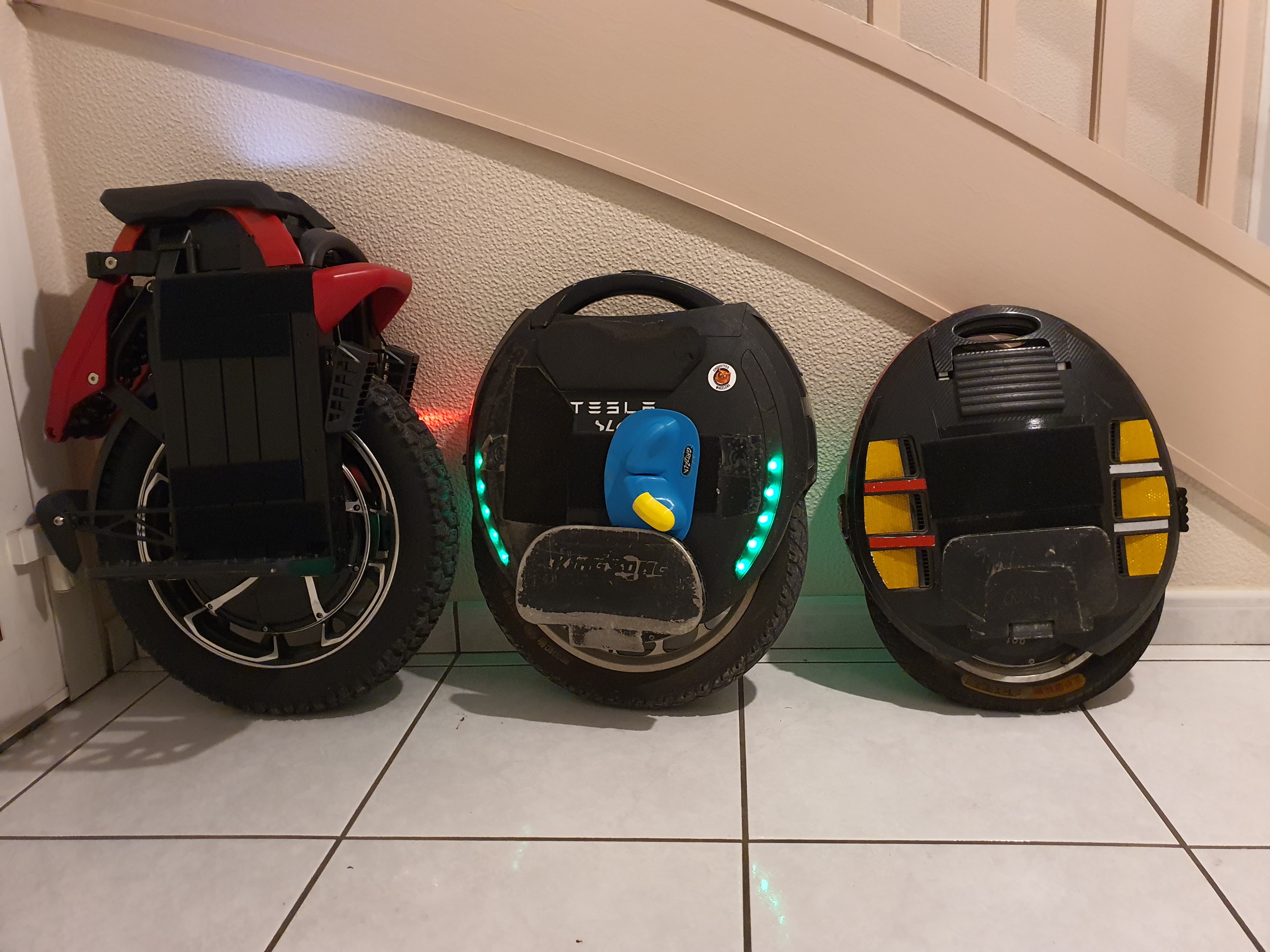

David schwartz Posté(e) le 8 octobre 2022 Partager Posté(e) le 8 octobre 2022 Le 07/10/2022 à 21:46, Paploo a dit : Ouaip c'est ce que j' ai fait.. c'est nikel maintenant. Par contre c est gros ce truc..genre c'est un véhicule..feeling différent des mes autres roues...et pour ça ben j' ai ma becanne 😏, pas sur que je la garde malgres toutes ces qualités. Développer Ça fait effectivement bizarre d'avoir un truc de 30cm entre les jambes... 🤣 6 Citer Lien vers le commentaire https://www.espritroue.fr/topic/18129-la-kingsong-s22/page/197/#findComment-351341 Partager sur d’autres sites More sharing options...
Mika47 Posté(e) le 8 octobre 2022 Partager Posté(e) le 8 octobre 2022 Le 08/10/2022 à 12:15, David schwartz a dit : Ça fait effectivement bizarre d'avoir un truc de 30cm entre les jambes... 🤣 Développer Pas l'habitude non plus 🤣🤣. Perso c'est la largeur surtout qui me gène 😳.. j'ai pu tester la Master.. ça m'a l'air mieux 🤔.. en réflexion 🥸. Citer Lien vers le commentaire https://www.espritroue.fr/topic/18129-la-kingsong-s22/page/197/#findComment-351349 Partager sur d’autres sites More sharing options...

chrismaz Posté(e) le 8 octobre 2022 Partager Posté(e) le 8 octobre 2022 Le 08/10/2022 à 19:53, jetownfeve21 a dit : C'est est une roue LOURDE ET ÉNORME. Développer Imagine la Master pro de 53 kg. Tant que les constructeurs ne reviendront pas sur des poids et dimensions raisonnables, je ne dépenserai plus un centime sur ces monstres. Citer Lien vers le commentaire https://www.espritroue.fr/topic/18129-la-kingsong-s22/page/197/#findComment-351384 Partager sur d’autres sites More sharing options...

jetownfeve21 Posté(e) le 9 octobre 2022 Partager Posté(e) le 9 octobre 2022 Merci pour vos conseils, je pense donc changer de ressort, et effectivement en fermant la molette rouge il a du mieux Le 09/10/2022 à 15:07, David schwartz a dit : Sache que les moteurs sans soucis potentiel sur la S22 et graver S22 plus S20! Donc les derniers en date de septembre, tous les autres sont potentiellement à soucis ! Sachant que aucune S22 en Europe à encore été livré avec un moteur graver S22!! Il y a pour le moment que ceux aillant eu des soucis puis retour sav qui peuvent en avoir un... Développer Moteur gravé s22 pour les roues de la commande groupée ! 🙂 1 2 Citer Lien vers le commentaire https://www.espritroue.fr/topic/18129-la-kingsong-s22/page/197/#findComment-351433 Partager sur d’autres sites More sharing options...
