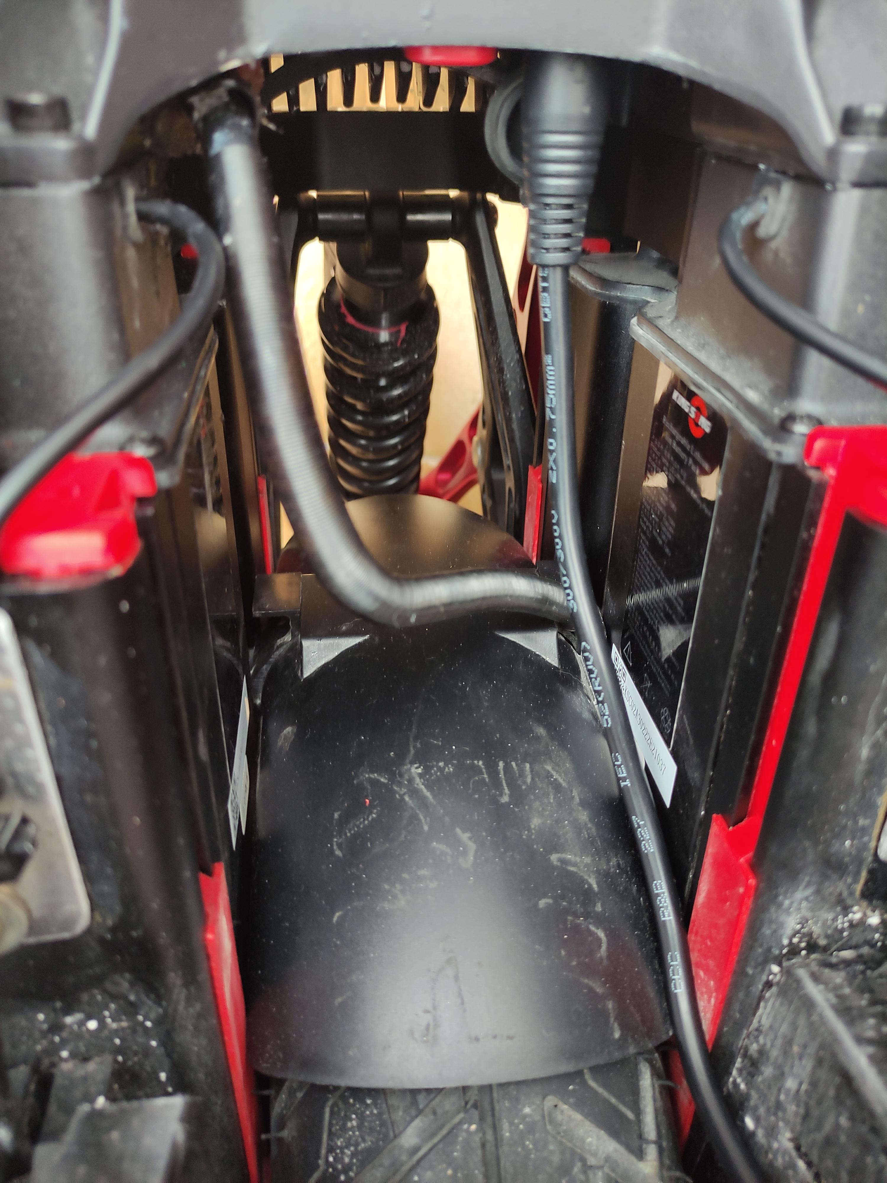

supercurio Posté(e) le 14 octobre 2022 Partager Posté(e) le 14 octobre 2022 Voici le "test d'atterrissage" démontré par un ami sur sa S22 toute neuve. Chaque S22 doit être capable de passer ce test, qui a été identifié par King Song comme efficace pour identifier les mauvais moteurs (sans partager de données détaillées par contre) En images: 1 Citer Lien vers le commentaire Partager sur d’autres sites More sharing options...

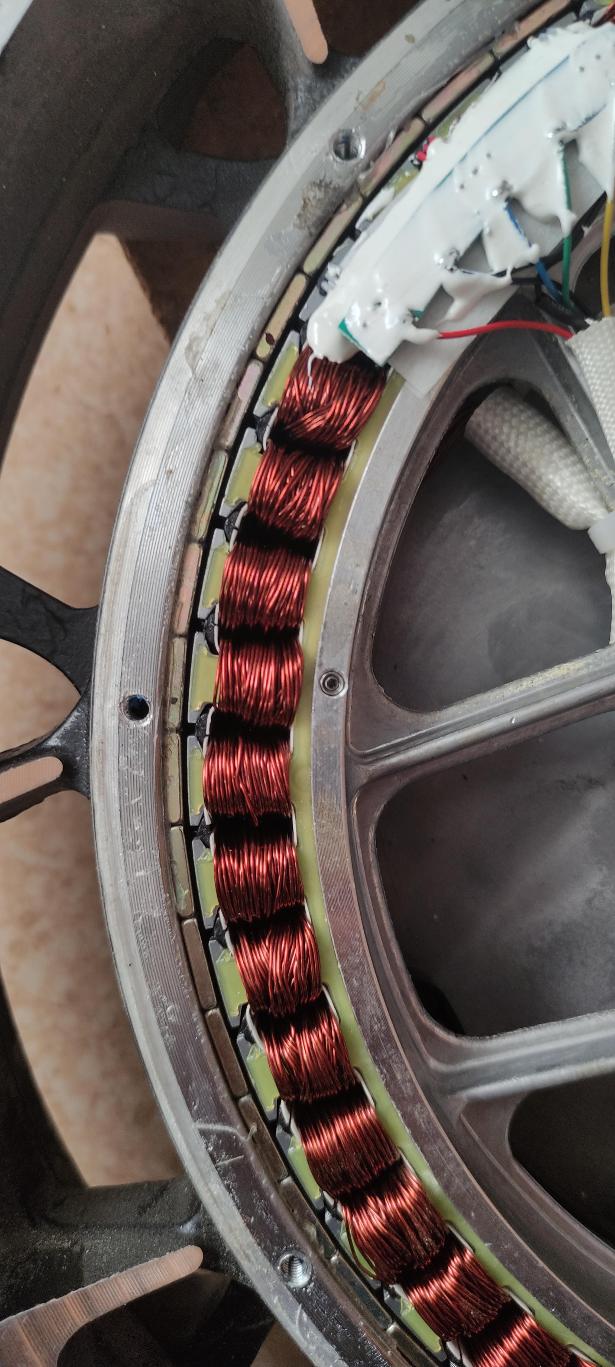

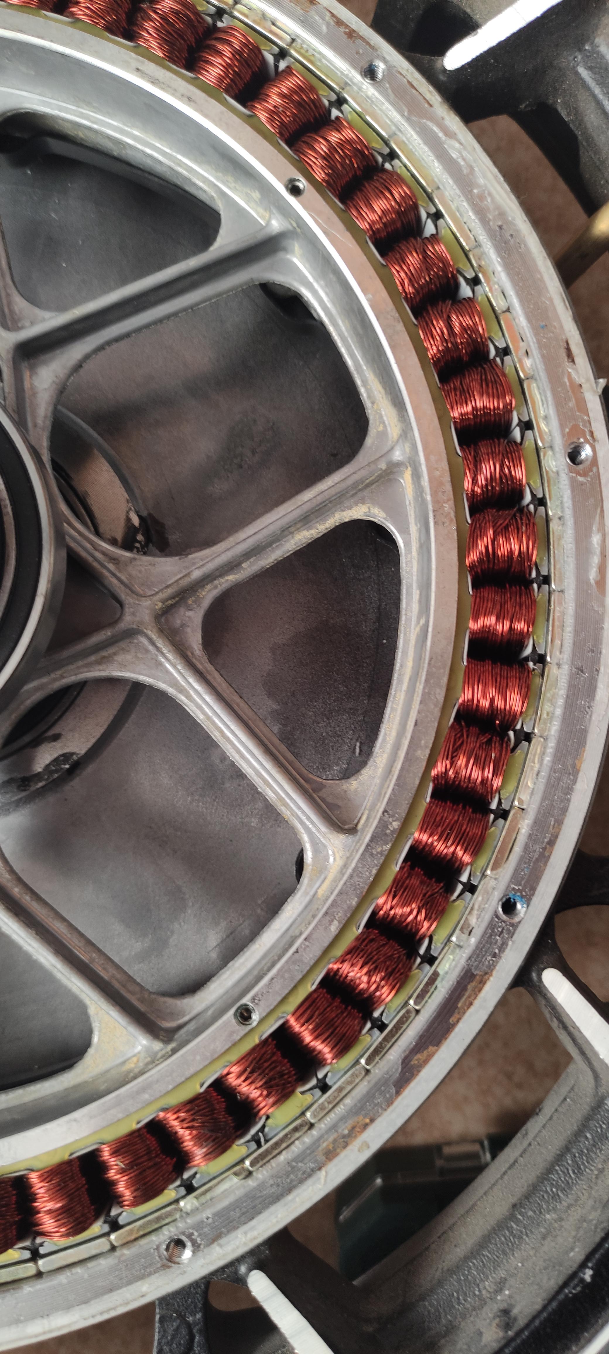

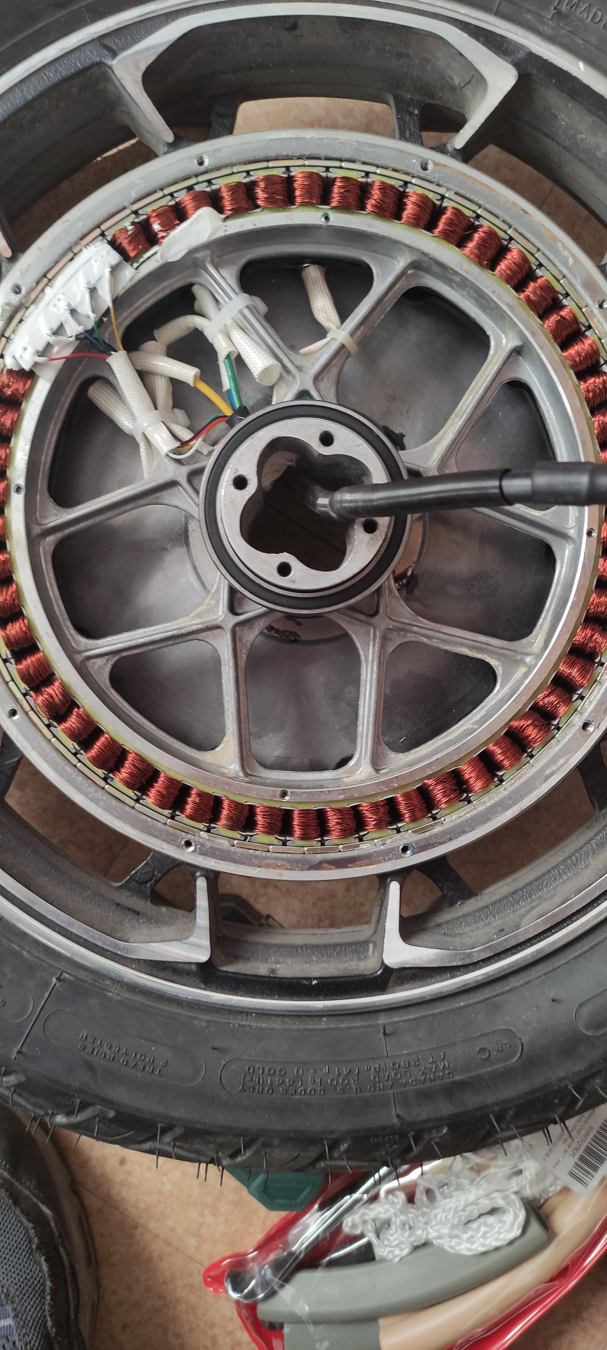

Boni7league Posté(e) le 14 octobre 2022 Partager Posté(e) le 14 octobre 2022 Bonjour à tous , uptate du moteur ( le second ) que j'ai reçu il y a maintenant un peu plus d'une semaine... toujours dans les dates potentiellement problématiques ( glissement stator , résidu d'usinage...) , Par sûreté j'ai de nouveau ouvert le moteur et pour le coup celui ci est bien propre , j'ai décidé de faire la modification en ajoutant des vis sans tête pour sécuriser et empêcher le glissement stator ( je précise que je travail en atelier et que l'opération a été faite sur machine outils très précises ) , vis de 4mm de diamètre , collées à la loctite forte , le moteur fonctionne bien et je le verifirai d'ici environ 1 mois pour vérifier que tout va bien ...je vous fais bientôt un retour également sur les glissières d'amortisseur à roulements à billes que je viens d'installer... 4 Citer Lien vers le commentaire Partager sur d’autres sites More sharing options...

Paploo Posté(e) le 14 octobre 2022 Partager Posté(e) le 14 octobre 2022 Il y a 6 heures, Boni7league a dit : Bonjour à tous , uptate du moteur ( le second ) que j'ai reçu il y a maintenant un peu plus d'une semaine... toujours dans les dates potentiellement problématiques ( glissement stator , résidu d'usinage...) , Par sûreté j'ai de nouveau ouvert le moteur et pour le coup celui ci est bien propre , j'ai décidé de faire la modification en ajoutant des vis sans tête pour sécuriser et empêcher le glissement stator ( je précise que je travail en atelier et que l'opération a été faite sur machine outils très précises ) , vis de 4mm de diamètre , collées à la loctite forte , le moteur fonctionne bien et je le verifirai d'ici environ 1 mois pour vérifier que tout va bien ...je vous fais bientôt un retour également sur les glissières d'amortisseur à roulements à billes que je viens d'installer... super taf... t'as un mode operatoire qqpart au cas ou pour les vis? Pour l'instant j'ai pas de soucis avec mon moteur KS20 mais sais t'on jamais, et puis j'ai pas trop envie de lui en mettre plein la tronche avec le fameux test! mais si jamais il bronche....biim! Citer Lien vers le commentaire Partager sur d’autres sites More sharing options...
David schwartz Posté(e) le 14 octobre 2022 Partager Posté(e) le 14 octobre 2022 (modifié) il y a 19 minutes, Paploo a dit : super taf... t'as un mode operatoire qqpart au cas ou pour les vis? Pour l'instant j'ai pas de soucis avec mon moteur KS20 mais sais t'on jamais, et puis j'ai pas trop envie de lui en mettre plein la tronche avec le fameux test! mais si jamais il bronche....biim! attention faire la modification come KS ou Boni7league cool, mais si le moteurs grille pour x raison, a mon avis la garantie.... Mais super tafff!! Modifié le 14 octobre 2022 par David schwartz Citer Lien vers le commentaire Partager sur d’autres sites More sharing options...

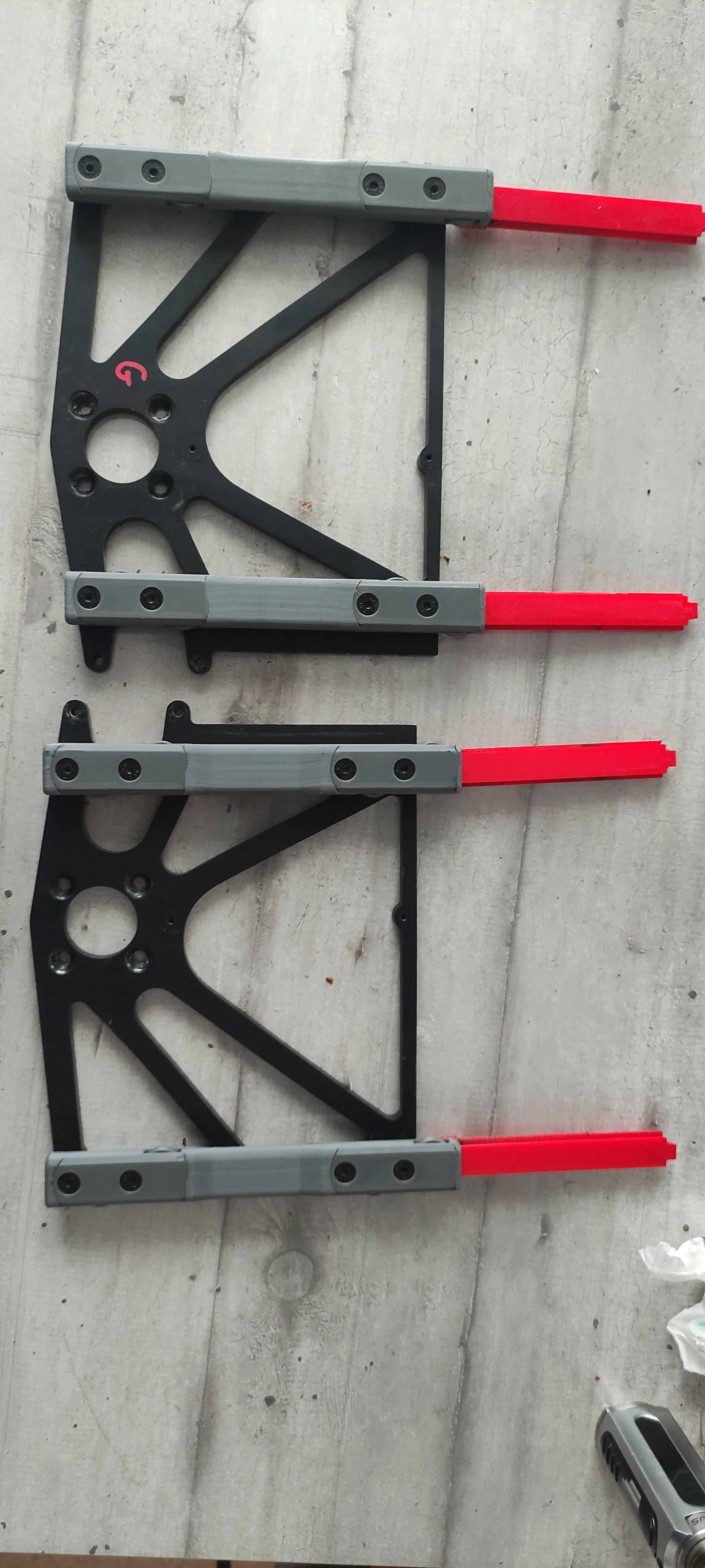

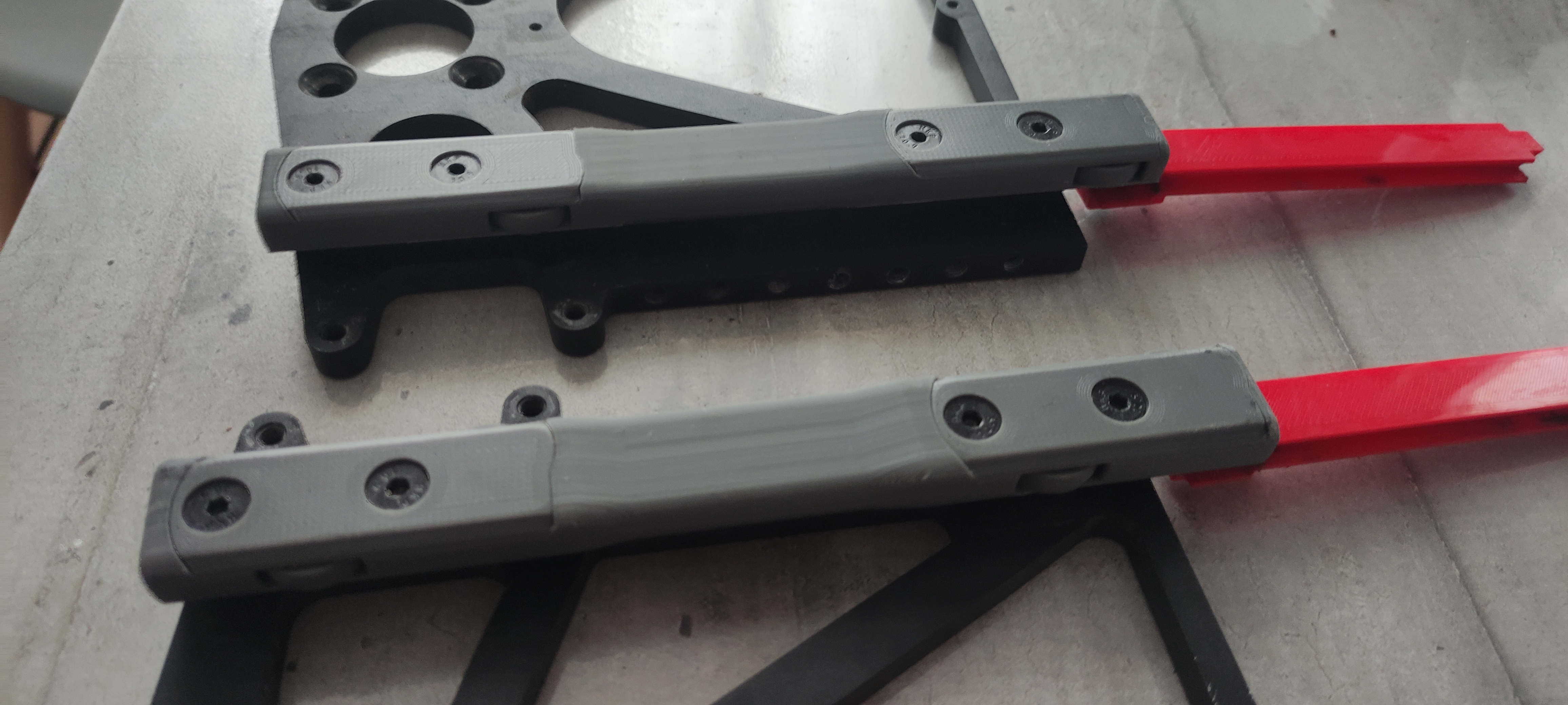

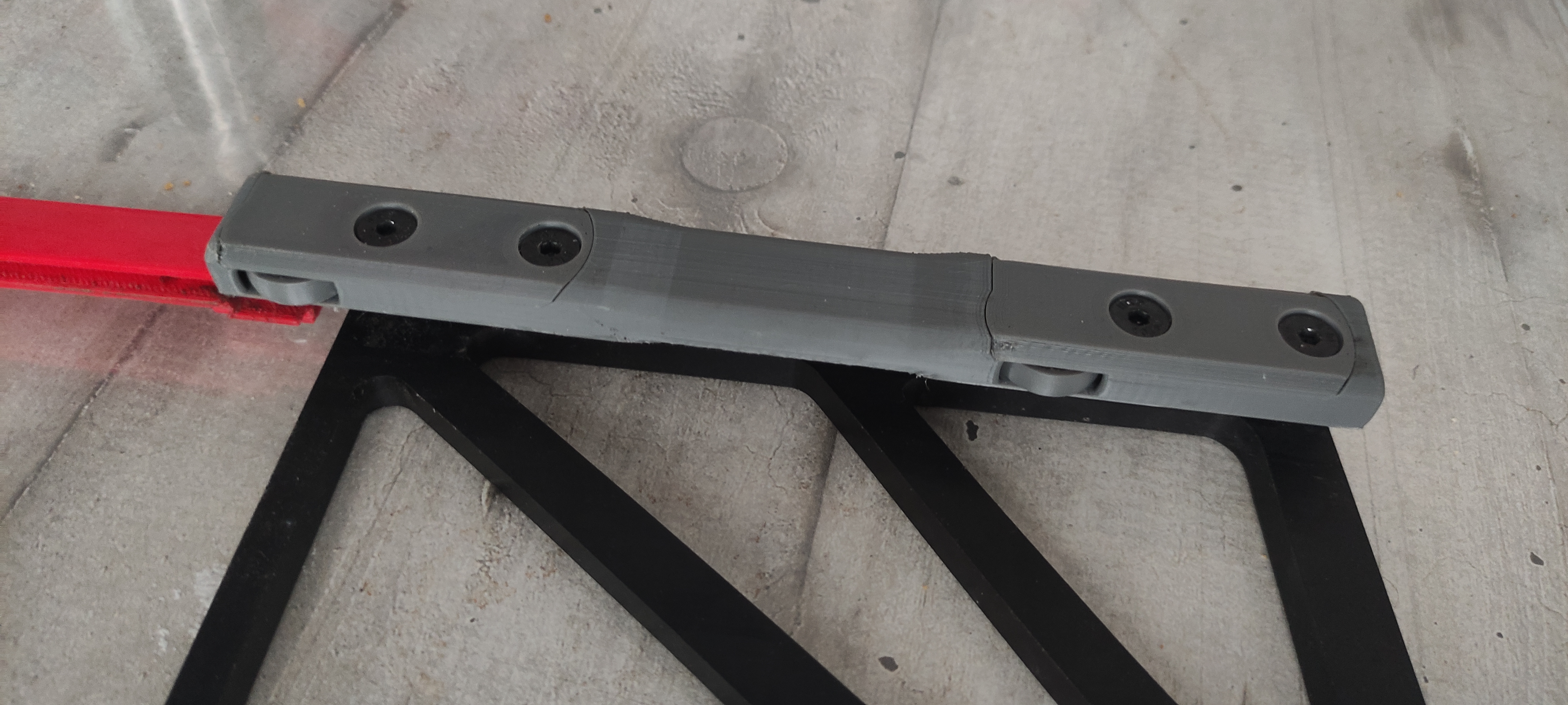

David schwartz Posté(e) le 14 octobre 2022 Partager Posté(e) le 14 octobre 2022 (modifié) les glissieres imprimer 3d, pas mal ont encore des soucis de longévité avec la parti imprimer en 3d autour des roulements... sur telegram ont testes plusieurs filaments. le soucis qui revient le plus, la S22 en mode hard vibre, moins en mode moyen puis plus du tous en mode débutant, sauf que en mode débutant+ moyen dans les saut la roue s'arrete.. pour ceux qui saute il faut garder le mode hard le top reste la version glissières alu dessiner de base en 4 roulettes par un Russe, un espagnol a récupérer le fichier originale pour rajouter 2 roulettes de plus, que je pense pas indispensable voir inutile. Je me renseigne la pour trouver une entreprise pour l'usinage, avec une commande groupé, il y a moyen d'avoir un tarif très correct pour du durable dans le temps pour le moment pour 2 set de 4 glissières, les 1er devis reçu sont de 160€ à les 4 glissières alu 6082, faut ensuite rajouter la livraison de 11€ si je commande 16 glissières soit 4 sets le tarif passe déjà à 146€ - 24 glissières soit 6 sets 134€ etc..etc video glissieres s22 alu.mp4 Modifié le 14 octobre 2022 par David schwartz 1 Citer Lien vers le commentaire Partager sur d’autres sites More sharing options...

Mika47 Posté(e) le 14 octobre 2022 Partager Posté(e) le 14 octobre 2022 (modifié) @David schwartz près de chez moi j'ai une entreprise qui à une CNC. J'ai déjà fais faire quelques pièces. Si tu as le fichiers je peux demander un devis. Il me faut également savoir quel matériau utiliser. A la base je voulais carrément refaire les supports (plus costaud) et monter direct des roulettes (en 24 ou 25mm) sur vis + entretoise. Modifié le 14 octobre 2022 par Mika47 Citer Lien vers le commentaire Partager sur d’autres sites More sharing options...
David schwartz Posté(e) le 14 octobre 2022 Partager Posté(e) le 14 octobre 2022 (modifié) Il y a 2 heures, Mika47 a dit : @David schwartz près de chez moi j'ai une entreprise qui à une CNC. J'ai déjà fais faire quelques pièces. Si tu as le fichiers je peux demander un devis. Il me faut également savoir quel matériau utiliser. A la base je voulais carrément refaire les supports (plus costaud) et monter direct des roulettes (en 24 ou 25mm) sur vis + entretoise. le passage glissière de la s22 fait entre 26 et 26.3mm, donc des roulettes en 24-25mm iront pas, les glissières alu il sont monté en roulettes 24mm 2 sont excentré sur l'avant de 2.2mm une vers l'arrière et inversement en bas, j'attend plusieurs devis en ce moment, soucis pour avoir un tarif correct sans mettre 200€ les 4 glissières, il faut 48 pieces pour avoir un tarif très très sympa! ex la je suis a 125€ les 4 glissières livré chez moi ttc délais de 3 semaines, le tout avec option usinage fine pour le gain de précision + alu en 6082, plus solide que le 6061 que le concepteur a utiliser. 28€ pour 24 roulement POM acétal + 16 vis inox tête plate M5 x 16mm, donc un total complet pour 160€ ou 150€ si utilisation de 16 roulettes sachant que le concepteur indique que 4 roulettes par glissières reste suffisant sans soucis pour une utilisation normal, route chemins, pour une utilisation extreme, saut etc.. la effectivement 6 roulettes par glissières sera mieux si 12 utilisateur son ok, on aura des glissières au top pas si cher! ont peux créé une cagnotte sur Cagnotte.me par ex(peu de frais), une fois l'argent collecter, faire la commande, il y a des personnes de suède qui sont intéresser également. puis avec de la chance sur la cagnotte il y aura plus de 12 commande donc encore des prix plus bas! Je pense que si nous somme plus de 12, la réduction que chacun aura bénéficier pourra facilement être rembourser au personnes, ou fixé un nombre maximum, comme 12 puis la commande sera lancer. par contre sur la totalité de la commande, seul une option de livraison peux être appliquer! donc je recevrait la commande générale que je livrerait au personnes aillant participé, mais du coup la livraison de chez moi vers chez vous il faudra la rajouter De toute manière il faut essayer de faire un achat groupé! seul pour 4 glissières le tarif est de 200€ ! ht sans la livraison Si certaines sont intéresser de faire partie de la commande groupé, vous me MP, ont en discute, ou si vous avez des questions en plus etc... puis je ferait une liste avant ouverture de la cagnotte Modifié le 14 octobre 2022 par David schwartz 2 Citer Lien vers le commentaire Partager sur d’autres sites More sharing options...
Boni7league Posté(e) le 15 octobre 2022 Partager Posté(e) le 15 octobre 2022 Il y a 13 heures, David schwartz a dit : les glissieres imprimer 3d, pas mal ont encore des soucis de longévité avec la parti imprimer en 3d autour des roulements... sur telegram ont testes plusieurs filaments. le soucis qui revient le plus, la S22 en mode hard vibre, moins en mode moyen puis plus du tous en mode débutant, sauf que en mode débutant+ moyen dans les saut la roue s'arrete.. pour ceux qui saute il faut garder le mode hard le top reste la version glissières alu dessiner de base en 4 roulettes par un Russe, un espagnol a récupérer le fichier originale pour rajouter 2 roulettes de plus, que je pense pas indispensable voir inutile. Je me renseigne la pour trouver une entreprise pour l'usinage, avec une commande groupé, il y a moyen d'avoir un tarif très correct pour du durable dans le temps pour le moment pour 2 set de 4 glissières, les 1er devis reçu sont de 160€ à les 4 glissières alu 6082, faut ensuite rajouter la livraison de 11€ si je commande 16 glissières soit 4 sets le tarif passe déjà à 146€ - 24 glissières soit 6 sets 134€ etc..etc video glissieres s22 alu.mp4 2 Mo · 0 téléchargement Pour les glissières imprimées , les roues de roulements d'origine sont trop petites mais il y a des fichiers pour imprimer des roues plus grandes qui apparemment règle le problème de tremblements en mode hard ...j'ai ce tremblement avec les roues d'origine mais j'ai fais fabriquer des roues plus grandes ( apparemment les roues en 19.22 sont impeccables ) je vais les recevoir début semaine prochaine et je vous ferai un retour ...la solution la meilleure pour moindre frais serait des roulettes en nylons bien plus durables et meilleures glisse , moindre frais que le système en alu même si ça a l'air super ! Par contre ont aient plus sur les mêmes budgets... système de glissières à roulements une 50 enes d'euro et système alu plus de 150 euro ...au choix et aux bourses de chacun... n'oubliez pas aussi ce super système de protection contre les saletés que j'ai installé sur ma roue et qui fait merveilleusement le taf mais qui ne fonctionnera pas avec le système en alu donc plus de nettoyage régulier... https://www.ebay.fr/itm/265826711067?mkcid=16&mkevt=1&mkrid=709-127639-2357-0&ssspo=9VSaPBSIQIm&sssrc=2349624&ssuid=2pYN57R_Tn-&var=565635569106&widget_ver=artemis&media=COPY . Prendre en position 3 ( 3 altura suspension ) et différentes couleurs... compatible système roulements à billes ( prendre fichier v2 ) photo sur ma roue : Citer Lien vers le commentaire Partager sur d’autres sites More sharing options...
Boni7league Posté(e) le 15 octobre 2022 Partager Posté(e) le 15 octobre 2022 Il y a 11 heures, David schwartz a dit : le passage glissière de la s22 fait entre 26 et 26.3mm, donc des roulettes en 24-25mm iront pas, les glissières alu il sont monté en roulettes 24mm 2 sont excentré sur l'avant de 2.2mm une vers l'arrière et inversement en bas, j'attend plusieurs devis en ce moment, soucis pour avoir un tarif correct sans mettre 200€ les 4 glissières, il faut 48 pieces pour avoir un tarif très très sympa! ex la je suis a 125€ les 4 glissières livré chez moi ttc délais de 3 semaines, le tout avec option usinage fine pour le gain de précision + alu en 6082, plus solide que le 6061 que le concepteur a utiliser. 28€ pour 24 roulement POM acétal + 16 vis inox tête plate M5 x 16mm, donc un total complet pour 160€ ou 150€ si utilisation de 16 roulettes sachant que le concepteur indique que 4 roulettes par glissières reste suffisant sans soucis pour une utilisation normal, route chemins, pour une utilisation extreme, saut etc.. la effectivement 6 roulettes par glissières sera mieux si 12 utilisateur son ok, on aura des glissières au top pas si cher! ont peux créé une cagnotte sur Cagnotte.me par ex(peu de frais), une fois l'argent collecter, faire la commande, il y a des personnes de suède qui sont intéresser également. puis avec de la chance sur la cagnotte il y aura plus de 12 commande donc encore des prix plus bas! Je pense que si nous somme plus de 12, la réduction que chacun aura bénéficier pourra facilement être rembourser au personnes, ou fixé un nombre maximum, comme 12 puis la commande sera lancer. par contre sur la totalité de la commande, seul une option de livraison peux être appliquer! donc je recevrait la commande générale que je livrerait au personnes aillant participé, mais du coup la livraison de chez moi vers chez vous il faudra la rajouter De toute manière il faut essayer de faire un achat groupé! seul pour 4 glissières le tarif est de 200€ ! ht sans la livraison Si certaines sont intéresser de faire partie de la commande groupé, vous me MP, ont en discute, ou si vous avez des questions en plus etc... puis je ferait une liste avant ouverture de la cagnotte C'est une très bonne idée ! ☺️ ...si des personnes non pas les moyens je peux faire passer par mon imprimeur pour les glissières à roulements... Citer Lien vers le commentaire Partager sur d’autres sites More sharing options...
David schwartz Posté(e) le 15 octobre 2022 Partager Posté(e) le 15 octobre 2022 (modifié) Je suis sur telegram pour la conception,test des glissières imprimer en 3d, ça avance ,mais personne à encore réussi à dépasser une bonne fiabilité en utilisation offroad assez engagé (moins de 500km sur piste défoncé) rapidement faut changer les impressions autour des roulements,le reste de la glissière tiens le coup chez certains mais pas d'autres, donc prévoir aussi ça dans les entretiens.ça reste du plastique contre de l'aluminium de la S22. Un testeur en une sorti de 20km sur terrain vraiment défoncer,doit changer les impressions à chaque sorti même en version 19.22. il à poster une vidéo ou à la fin les glissières craque puis ont du jeux... A défaut du tarif donc faut rajouter que pour environ 50€ faudra souvent les démonter pour en changer les impressions autour des roulements,voir un/plusieurs glissières. Contre 150€ qui ne sera que très rarement à changer...je suis en train de négocier un tarif pour une commande groupée pour les roulettes POM, de quoi surement encore en descendre le tarif ! Donc a défaut du tarif faut aussi réfléchir au temps de tu devrais démonté ta S22 pour l'entretien des glissières. Un choix que chacun fera suivant c'est envie au temps qu'il y voudra passer à entretenir/réparé ce côté là j'ai 2 imprimante 3d, mon choix va du côté tranquillité. 😉 150€ pour la tranquillité dans le temps 50€ pour un entretien/changement régulier Modifié le 15 octobre 2022 par David schwartz 1 Citer Lien vers le commentaire Partager sur d’autres sites More sharing options...

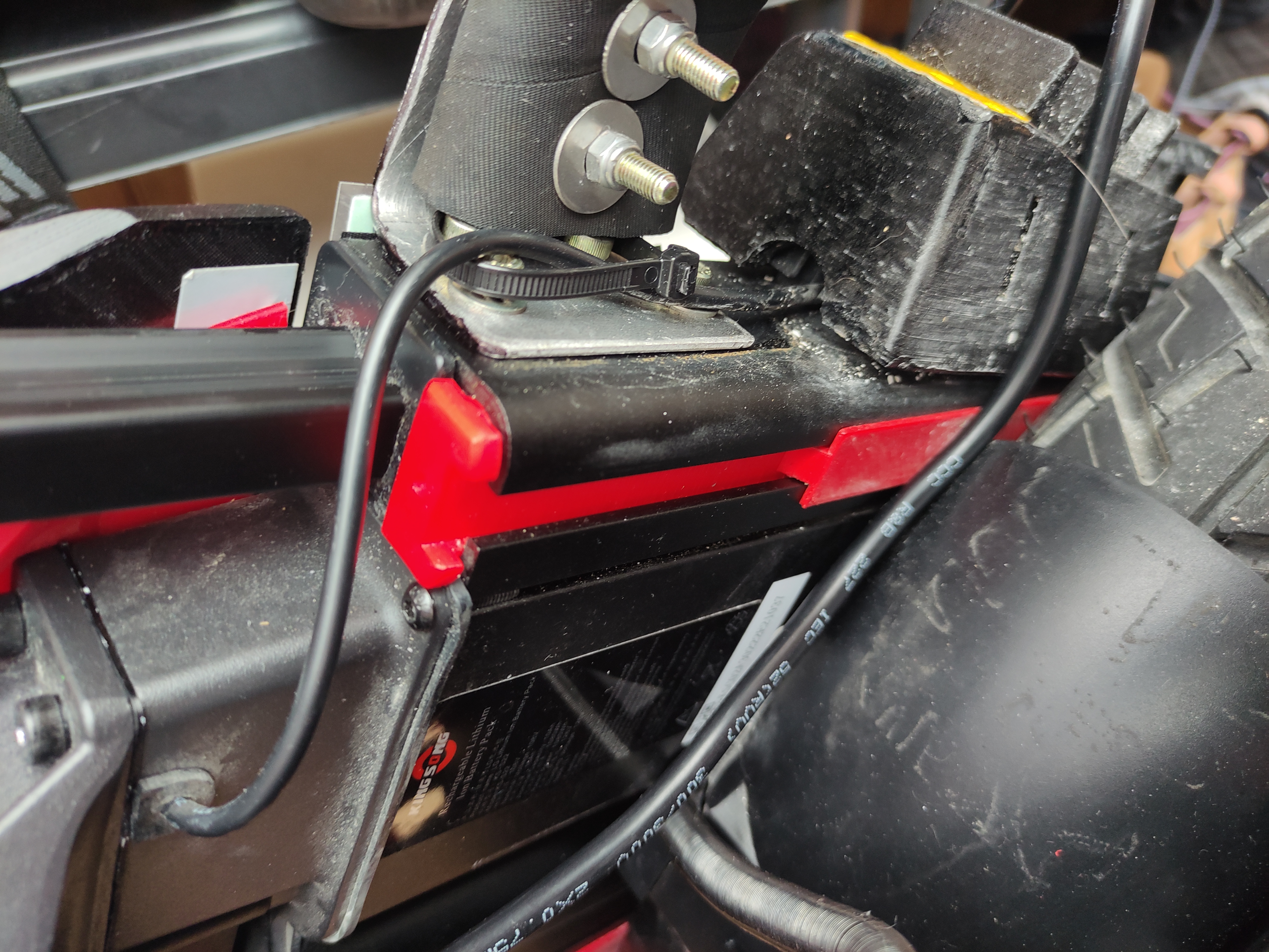

David schwartz Posté(e) le 15 octobre 2022 Partager Posté(e) le 15 octobre 2022 En attendant j'ai trouver une astuce pour verrouiller les phares puis pour les réglé facilement sans clé 😉 Vis moleté en alu avec filetage de 15mm ,puis 2-3 rondelle de petit diamètre pour pas que la vis alu tape dans le plastique du phare 1 Citer Lien vers le commentaire Partager sur d’autres sites More sharing options...
