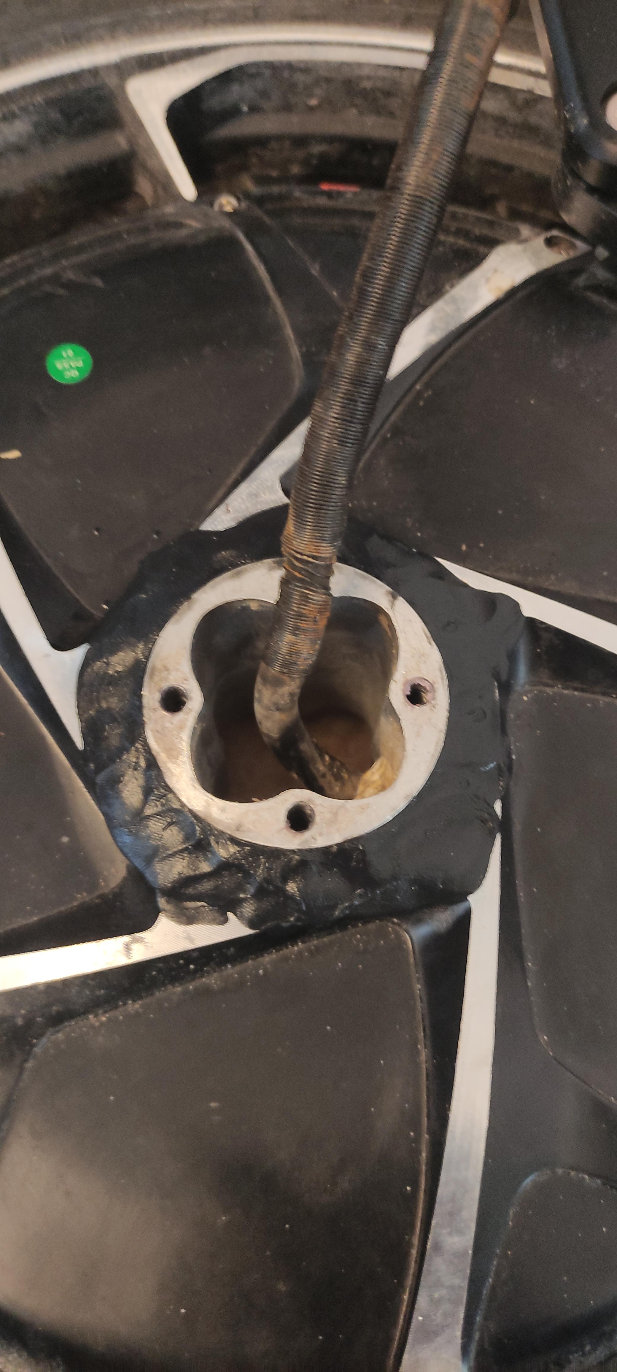

Boni7league Posté(e) le 19 octobre 2022 Partager Posté(e) le 19 octobre 2022 Il y a 8 heures, Boni7league a dit : Non mais dans le genre chui le roi des cons ! Forcément si je silicone cette partie je bloque tout ! 🤦🏻🤦🏻🤦🏻 Voilà ce que ça donne quand on prend pas le temps de cogiter un peu !!! 1 3 Citer Lien vers le commentaire Partager sur d’autres sites More sharing options...
SamSuffit Posté(e) le 19 octobre 2022 Partager Posté(e) le 19 octobre 2022 Il y a 2 heures, Boni7league a dit : Non mais dans le genre chui le roi des cons ! Forcément si je silicone cette partie je bloque tout ! 🤦🏻🤦🏻🤦🏻 Voilà ce que ça donne quand on prend pas le temps de cogiter un peu !!! Chooch recommande la graisse marine pour éviter des désagréments Citer Lien vers le commentaire Partager sur d’autres sites More sharing options...
David schwartz Posté(e) le 19 octobre 2022 Partager Posté(e) le 19 octobre 2022 Le joint Spy doit être mal installer ou il à bouger.. Il y a quand même 2 protections ! Joint Spy plus roulements étanche... Ou alors le roulement m'a fait était très peu rempli de graisse Citer Lien vers le commentaire Partager sur d’autres sites More sharing options...
