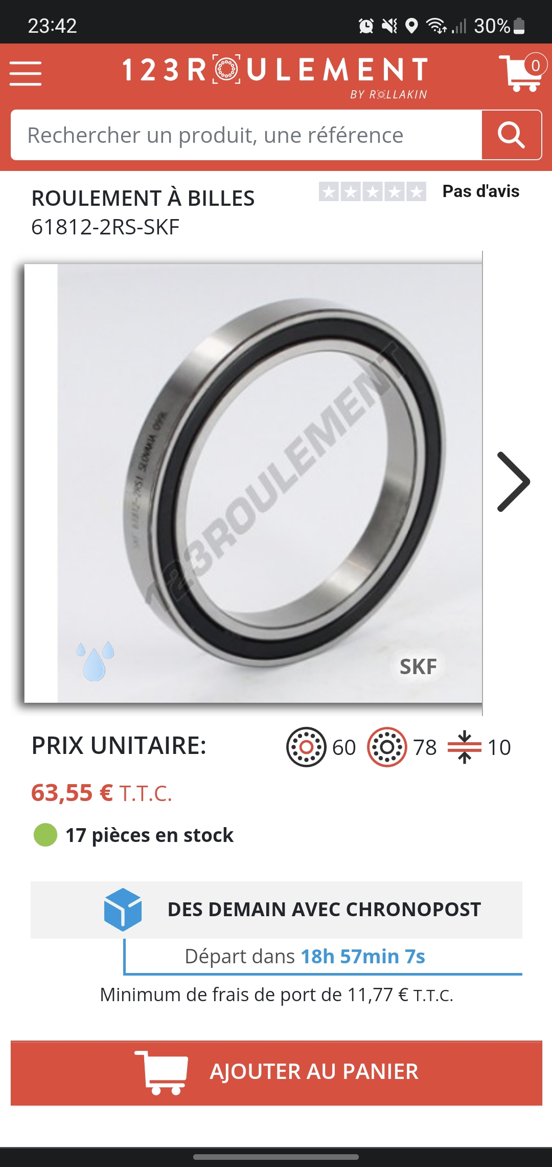

Mika47 Posté(e) le 20 octobre 2022 Partager Posté(e) le 20 octobre 2022 Le 20/10/2022 à 19:33, jetownfeve21 a dit : D'ailleurs il y a 2 roulements sur les gyroroue ? Un pour chaque flasque ? Développer Oui, un pour chaque flasque en effet. Des 6812RS dans mon cas. Citer Lien vers le commentaire https://www.espritroue.fr/topic/18129-la-kingsong-s22/page/206/#findComment-352938 Partager sur d’autres sites More sharing options...
jetownfeve21 Posté(e) le 20 octobre 2022 Partager Posté(e) le 20 octobre 2022 @Mika47Tu avais dû changer les roulements aussi ? Citer Lien vers le commentaire https://www.espritroue.fr/topic/18129-la-kingsong-s22/page/206/#findComment-352940 Partager sur d’autres sites More sharing options...
Mika47 Posté(e) le 20 octobre 2022 Partager Posté(e) le 20 octobre 2022 (modifié) Non. Je ne roule jamais sous la pluie donc ça va .. même si d'origine ils font un léger bruit en faisant tourner le flasque à la main. En roulant je n'entend rien ça va. Pis en Skf ça coûte une couille 😅 Modifié le 20 octobre 2022 par Mika47 Citer Lien vers le commentaire https://www.espritroue.fr/topic/18129-la-kingsong-s22/page/206/#findComment-352942 Partager sur d’autres sites More sharing options...
jetownfeve21 Posté(e) le 20 octobre 2022 Partager Posté(e) le 20 octobre 2022 Ah oui ça pique 😅 Citer Lien vers le commentaire https://www.espritroue.fr/topic/18129-la-kingsong-s22/page/206/#findComment-352943 Partager sur d’autres sites More sharing options...

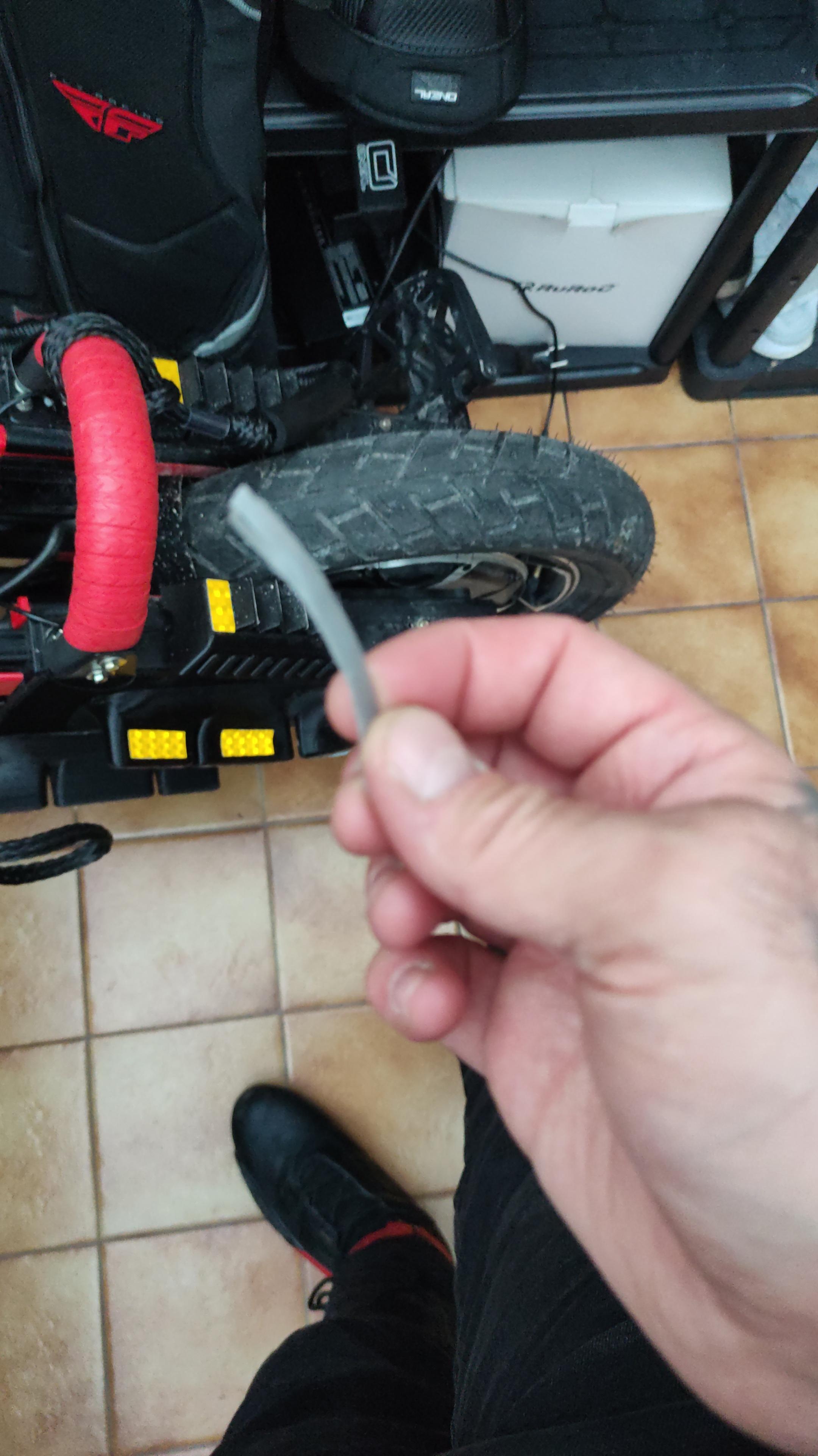

David schwartz Posté(e) le 20 octobre 2022 Partager Posté(e) le 20 octobre 2022 Le 20/10/2022 à 17:30, Clemstut a dit : Merci pour ta réponse détaillée ! 😉 Maintenant que j'ai imprimé les 3/4, je vais finir... 😅 Je te dirais si jamais j'arrive à un résultat convenable, ou si comme toi ça ne me satisfait pas. J'ai aussi une S18 sur laquelle j'avais refait les liaisons de suspension et qui me ravit, comment tu qualifierait la suspension de la S22 par rapport à la S18 ? Petite question, tu te souviens de quel diamètre tu as utilisé pour les roues TPU ? J'ai lu que 18.9 avait l'air de fonctionner pour pas mal de monde. J'ai aussi cru comprendre que les cotes des rails (notamment en largeur) pouvaient aussi varier de manière significative entre 2 roues... Développer Je trouve que la suspension de la S22 pompe beaucoup moins que la S18, après j'ai changer le ressort par un 450lbs plus adapté à mon poids. Oui j'ai 26mm puis 26.3mm de l'autre côté, J'ai imprimé les tpu en 19.2 + 18.9mm vu que j'ai 0.3mm de différence. Avec le tpu pas de soucis de vibrations en mode hard pour ma part. Citer Lien vers le commentaire https://www.espritroue.fr/topic/18129-la-kingsong-s22/page/206/#findComment-352944 Partager sur d’autres sites More sharing options...
Boni7league Posté(e) le 21 octobre 2022 Partager Posté(e) le 21 octobre 2022 (modifié) Le 20/10/2022 à 15:29, David schwartz a dit : J'ai tous essayer roue en pla 3d870 Arianplast (recuit puis non), petg, nylon, ABS puis tpu d'ailleurs sur la photo le vert étant du tpu, en monocross aucun ne tiens dans le temps, de plus en tpu ces beaucoup moins coulissant que les versions roue imprimer en dur... t'es limite au rendu d'origine,mais ont sent que le tpu travail, la S22 dans les sessions cross et plus "flou" moins direct...que je ressens beaucoup dans les grosse monté ou faut forcé ou les grosses demande d'accélération au démarrage pour prendre de l'élan...je sais pas comment l'expliquer 🤷 Donc j'en ai un peu marre de démonté ma S22, parce que ça prend du jeux ou que dans les virages avoir un bruit de craquement! Quand une roue ou plusieurs casse en ride (le retour en devient très compliqué quand ça t'arrive,la S22 vibre de partout, par de travers !!) d'ailleurs la je suis repasser en origine... Après si une personne veux essayer les glissières imprimer en 3d , j'en revend 4 complets glissières 3d 870 pla+ roue en tpu (neuf,avance que je mettais fait)au prix de revient+ livraison 😉 Développer Après avoir reçu mes nouvelles roulettes en diamètre externe 19.22 j'ai remonté ma roue non sans difficulté ni prise de tête ! Un soucis de crantage du moteur quand je serrais les vis qui fixe l'amortisseur ( les 6 vis ) toujours pas compris d'ailleurs 🤔 bon compromis pas trop serrer ces vis et bien-sûr loctite... bref hier essai avec un pote sur une petite sortie de 15 , 20 km assez pépère en rentrant je me suis aperçu sur le bas du rail un truc qui dépassait et bien-sûr qu'est ce que c'est ? Un morceau de roulettes ! Elles se fendent en bande ( pla ) donc c'est encore moins durable que je ne le pensais pourtant putain que c'est génial d'avoir une suspension 100% mobile et réactif au moindre défauts de la route ! Je vous avoue j'attends des roulettes en POM dans l'atelier ou je bosse à l'équipe fraiseur tourneur qui va m'en fabriquer mais ils ont beaucoup de boulot et je sent que je le fais un peu chier pour être sincère bien-sûr il y aura paiement mais faut que je sois patient...je pourrais clairement pas lui demander d'autres fournées de roulettes en tout cas pas pour l'instant j'en suis désolée car il va gentiment m'envoyer péter...je vous tiendrai au courant quand je les aurai malgré tout si vous arrivez à trouver des roulettes de même proportions...en attendant je me tâte à revenir sur l'original car je ne veux pas dégrader les glissières imprimées ou/et les roulements... Modifié le 21 octobre 2022 par Boni7league 1 Citer Lien vers le commentaire https://www.espritroue.fr/topic/18129-la-kingsong-s22/page/206/#findComment-352951 Partager sur d’autres sites More sharing options...
David schwartz Posté(e) le 21 octobre 2022 Partager Posté(e) le 21 octobre 2022 (modifié) Le 21/10/2022 à 03:57, Boni7league a dit : Après avoir reçu mes nouvelles roulettes en diamètre externe 19.22 j'ai remonté ma roue non sans difficulté ni prise de tête ! Un soucis de crantage du moteur quand je serrais les vis qui fixe l'amortisseur ( les 6 vis ) toujours pas compris d'ailleurs 🤔 bon compromis pas trop serrer ces vis et bien-sûr loctite... bref hier essai avec un pote sur une petite sortie de 15 , 20 km assez pépère en rentrant je me suis aperçu sur le bas du rail un truc qui dépassait et bien-sûr qu'est ce que c'est ? Un morceau de roulettes ! Elles se fendent en bande ( pla ) donc c'est encore moins durable que je ne le pensais pourtant putain que c'est génial d'avoir une suspension 100% mobile et réactif au moindre défauts de la route ! Je vous avoue j'attends des roulettes en POM dans l'atelier ou je bosse à l'équipe fraiseur tourneur qui va m'en fabriquer mais ils ont beaucoup de boulot et je sent que je le fais un peu chier pour être sincère bien-sûr il y aura paiement mais faut que je sois patient...je pourrais clairement pas lui demander d'autres fournées de roulettes en tout cas pas pour l'instant j'en suis désolée car il va gentiment m'envoyer péter...je vous tiendrai au courant quand je les aurai malgré tout si vous arrivez à trouver des roulettes de même proportions...en attendant je me tâte à revenir sur l'original car je ne veux pas dégrader les glissières imprimées ou/et les roulements... Développer Le soucis, je pense que ça viens aussi de l'utilisation de roulements bien trop petit...pour des glissières qui doivent supporté pas mal de débattement, les petites roue tourne beaucoup...donc usure rapide, de plus il y a pas assez de matière imprimer autour des roulements..a cela rajoute que pour avancer ou freiné, toute la force passe par les glissières. Je pense que une fois que ta trouver la bonne matière pour les contour roulements, en utilisation route (sans descendre des marches) ça peux tenir plus de 1000km, en utilisation monocross, sauts, chemin défoncer, pour moi ça ne tiendra pas dans le temps. Tu peux aussi tester les contour en tpu, pour moi la solution qui tiens le mieux je trouve, en plus ta pas de vibrations moteur en mode hard! Ça coulisse moins que des roue en dur mais ça tiens plus longtemps. Modifié le 21 octobre 2022 par David schwartz Citer Lien vers le commentaire https://www.espritroue.fr/topic/18129-la-kingsong-s22/page/206/#findComment-352956 Partager sur d’autres sites More sharing options...
Boni7league Posté(e) le 21 octobre 2022 Partager Posté(e) le 21 octobre 2022 Le 21/10/2022 à 04:44, David schwartz a dit : Le soucis, je pense que ça viens aussi de l'utilisation de roulements bien trop petit...pour des glissières qui doivent supporté pas mal de débattement, les petites roue tourne beaucoup...donc usure rapide, de plus il y a pas assez de matière imprimer autour des roulements..a cela rajoute que pour avancer ou freiné, toute la force passe par les glissières. Je pense que une fois que ta trouver la bonne matière pour les contour roulements, en utilisation route (sans descendre des marches) ça peux tenir plus de 1000km, en utilisation monocross, sauts, chemin défoncer, pour moi ça ne tiendra pas dans le temps. Tu peux aussi tester les contour en tpu, pour moi la solution qui tiens le mieux je trouve, en plus ta pas de vibrations moteur en mode hard! Ça coulisse moins que des roue en dur mais ça tiens plus longtemps. Développer Je vais remettre les glissières d'origine avec graisse ( j'en ais pleins de différentes au boulot ) , je compte sur mes protections qui rendent les rails quasi hermétique pour ne pas avoir de saloperies dedans ...je vais attendre que mon collègue ai le temps de fabriquer les roulettes en POM et également que ton projet en alu puisse se faire ...😉 Citer Lien vers le commentaire https://www.espritroue.fr/topic/18129-la-kingsong-s22/page/206/#findComment-352957 Partager sur d’autres sites More sharing options...
David schwartz Posté(e) le 21 octobre 2022 Partager Posté(e) le 21 octobre 2022 (modifié) Le 21/10/2022 à 04:56, Boni7league a dit : Je vais remettre les glissières d'origine avec graisse ( j'en ais pleins de différentes au boulot ) , je compte sur mes protections qui rendent les rails quasi hermétique pour ne pas avoir de saloperies dedans ...je vais attendre que mon collègue ai le temps de fabriquer les roulettes en POM et également que ton projet en alu puisse se faire ...😉 Développer Le concepteur parlait de faire 6 roulettes sur les glissières 3d, bonne chaise je pense. Je reçois ma plaque d'aluminium 6082 mardi ou mercredi prochain 😉 Puis je pourrais faire des tests d'usinage. Ensuite tests sur ma S22, je modélise un système anti projection adapté au glissières alu, d'origine il y a pas de filetage, je prévois moi d'en faire pour faciliter l'installation du futur système anti poussière. Les roulements POM sont en chemin, mais venant de Chine, je pense que ça va mettre un peu de temps... Modifié le 21 octobre 2022 par David schwartz 1 Citer Lien vers le commentaire https://www.espritroue.fr/topic/18129-la-kingsong-s22/page/206/#findComment-352958 Partager sur d’autres sites More sharing options...
