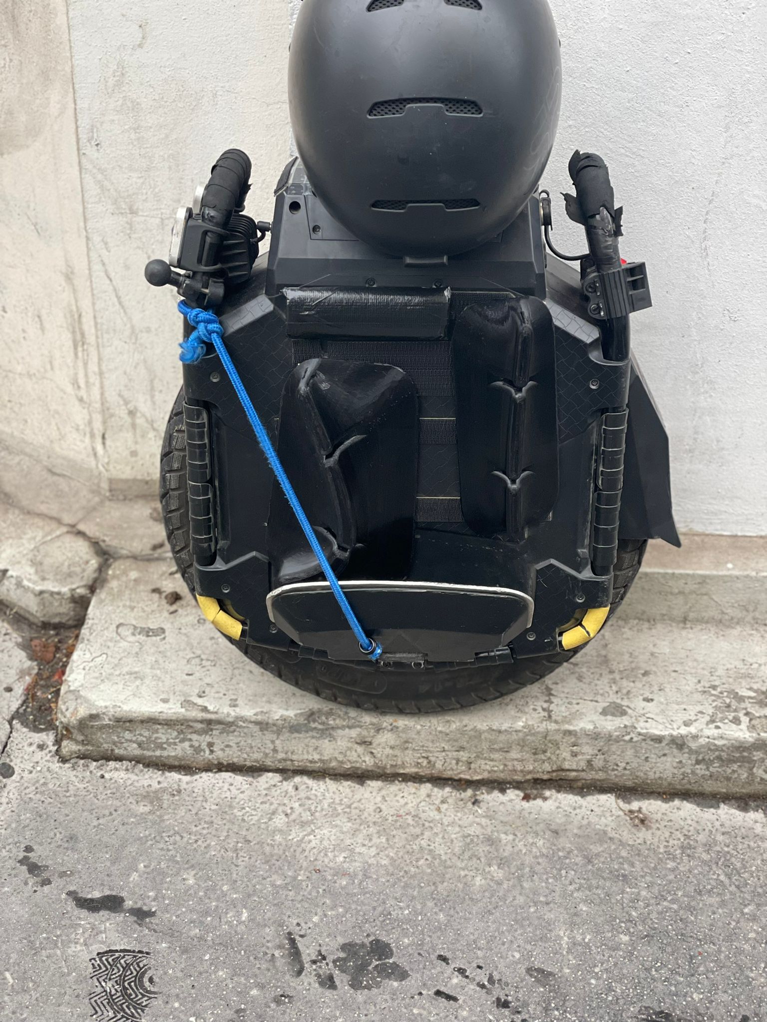

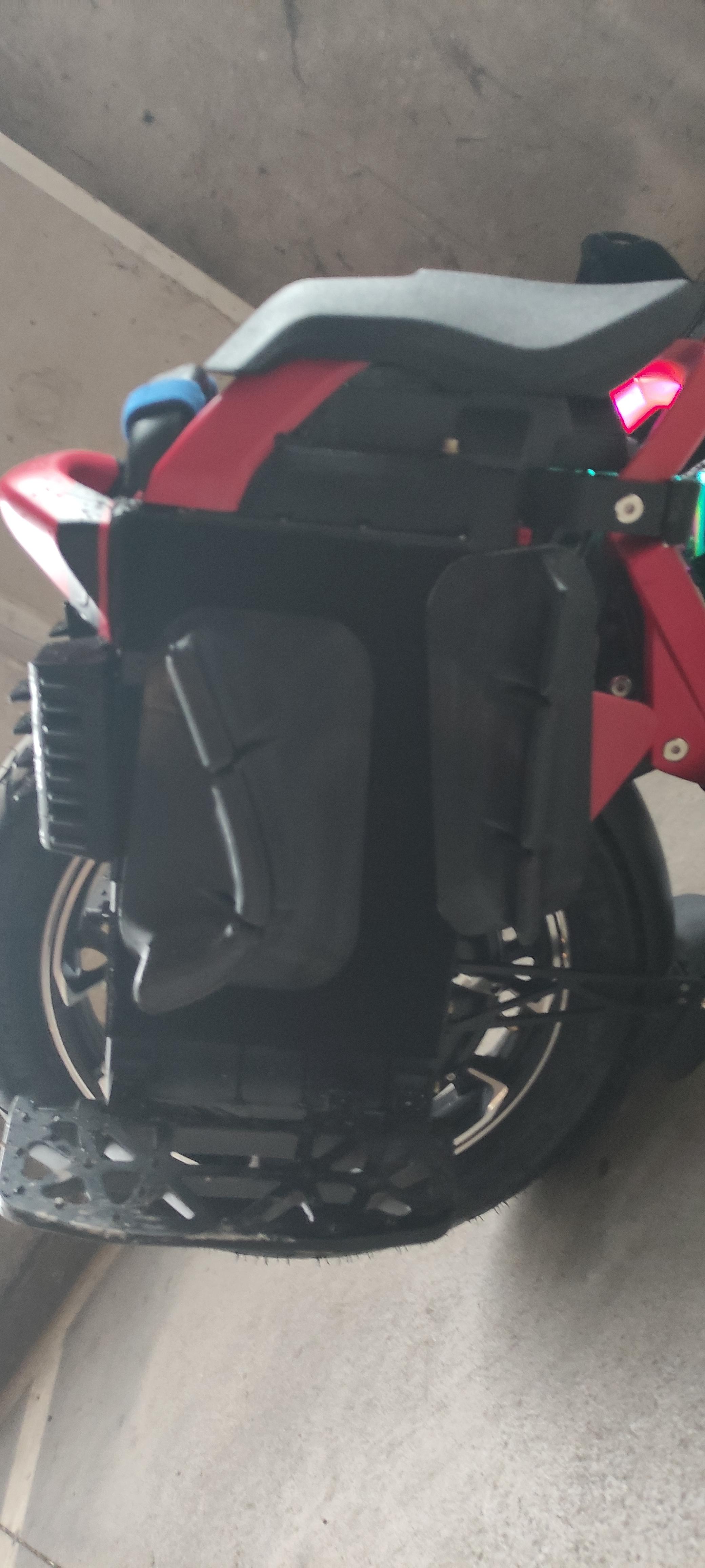

MrP-MrF Posté(e) le 22 octobre 2022 Partager Posté(e) le 22 octobre 2022 il y a 49 minutes, jetownfeve21 a dit : J'ai testé la s22 dans un train, c'est faisable mais clairement pas l'idéal 😄 Mais là c'est pas vraiment le poids le problème c'est le gabarit en fait, elle prend énormément de place C'est vraiment pas une roue idéale pour le déplacement multimodal 😄 Je vois que t'as une 18xl voilà des photos pour que tu te rendes compte Ahhhhhhhh top top top merci beaucoup, c'est effectivement extrêmement parlant. La hauteur ça va en fait mais en largeur pfiouuuu déjà quand je la calle au marché entre 2 tables ou contre le mur... Ou alors il faut des power pads hyper fins :s Citer Lien vers le commentaire Partager sur d’autres sites More sharing options...
jetownfeve21 Posté(e) le 22 octobre 2022 Partager Posté(e) le 22 octobre 2022 18 minutes ago, David schwartz said: Puis les gotway RS avec leur 31kg mais un trolley non utilisable, les Monster de 40kg, les Sherman, les gyro de 30-40kg sont pas nouvelle.les gens s'adapte sans soucis. Oui on est clairement sur une nouvelle dynamique pour les gyro L'expérience de la s22 dans le train m'a fait regretté ma petite mcm5 que je devais réparer depuis un bout de temps 😄 D'ailleurs j'ai maintenant 3 roues et c'est pas très raisonnable mais je ne sais pas de quelle roue me séparer 😭 2 Citer Lien vers le commentaire Partager sur d’autres sites More sharing options...
jetownfeve21 Posté(e) le 22 octobre 2022 Partager Posté(e) le 22 octobre 2022 11 minutes ago, MrP-MrF said: Ahhhhhhhh top top top merci beaucoup, c'est effectivement extrêmement parlant. La hauteur ça va en fait mais en largeur pfiouuuu déjà quand je la calle au marché entre 2 tables ou contre le mur... Ou alors il faut des power pads hyper fins :s Tu comptes ne garder qu'une seule roue ? Citer Lien vers le commentaire Partager sur d’autres sites More sharing options...
Oreli1 Posté(e) le 22 octobre 2022 Partager Posté(e) le 22 octobre 2022 Il y a 3 heures, MrP-MrF a dit : Ahhhhhhhh top top top merci beaucoup, c'est effectivement extrêmement parlant. La hauteur ça va en fait mais en largeur pfiouuuu déjà quand je la calle au marché entre 2 tables ou contre le mur... Ou alors il faut des power pads hyper fins :s Oui elle est large mais les pads d'origine sont fins. Ce qui gêne c'est l'arrête supérieure des packs batterie, vraiment désagréable. Pour ma part je suis vraiment ravi de cette machine. @SamSuffitjj'étais dans dans la même situation, je devais avoir une roue par avion. Si tu as le N⁰ de tracking c'est nickel. Tu nous diras la date finale de production 👍 1 Citer Lien vers le commentaire Partager sur d’autres sites More sharing options...
David schwartz Posté(e) le 22 octobre 2022 Partager Posté(e) le 22 octobre 2022 il y a 24 minutes, Oreli1 a dit : Oui elle est large mais les pads d'origine sont fins. Ce qui gêne c'est l'arrête supérieure des packs batterie, vraiment désagréable. Pour ma part je suis vraiment ravi de cette machine. @SamSuffitjj'étais dans dans la même situation, je devais avoir une roue par avion. Si tu as le N⁰ de tracking c'est nickel. Tu nous diras la date finale de production 👍 Ta des impressions 3d qui limite l'arrête supérieur, j'ai plus ce soucis avec les slide nylonove Citer Lien vers le commentaire Partager sur d’autres sites More sharing options...
MrP-MrF Posté(e) le 22 octobre 2022 Partager Posté(e) le 22 octobre 2022 Il y a 2 heures, David schwartz a dit : Ta des impressions 3d qui limite l'arrête supérieur, j'ai plus ce soucis avec les slide nylonove C'est quoi ? la plaque arrondie qu'ils filent avec les kinetiks pad ou rien à voir ? Citer Lien vers le commentaire Partager sur d’autres sites More sharing options...
David schwartz Posté(e) le 22 octobre 2022 Partager Posté(e) le 22 octobre 2022 Il y a 1 heure, MrP-MrF a dit : C'est quoi ? la plaque arrondie qu'ils filent avec les kinetiks pad ou rien à voir ? rien à voir, je parle des slide latéral ou le haut et courbé Citer Lien vers le commentaire Partager sur d’autres sites More sharing options...

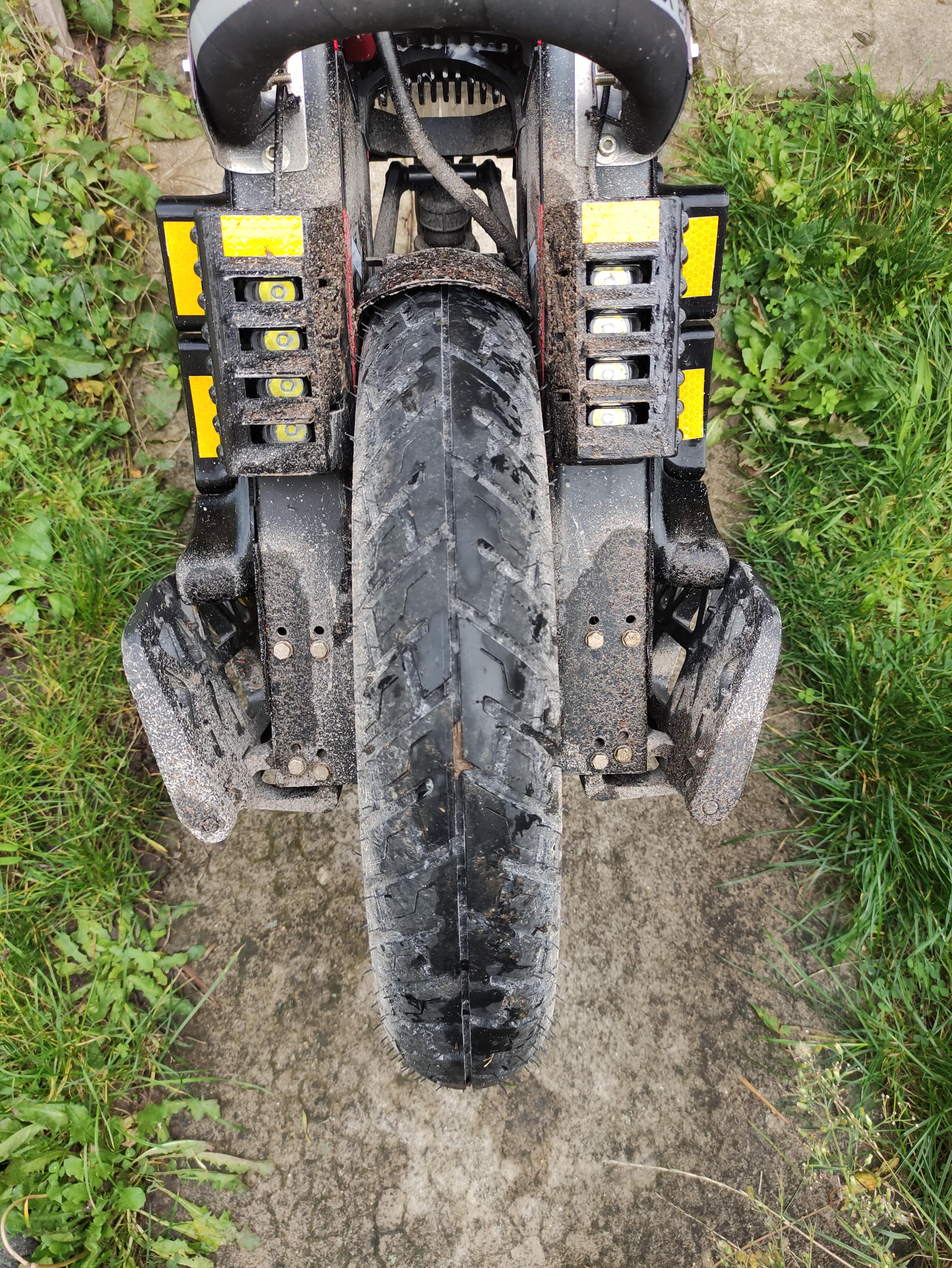

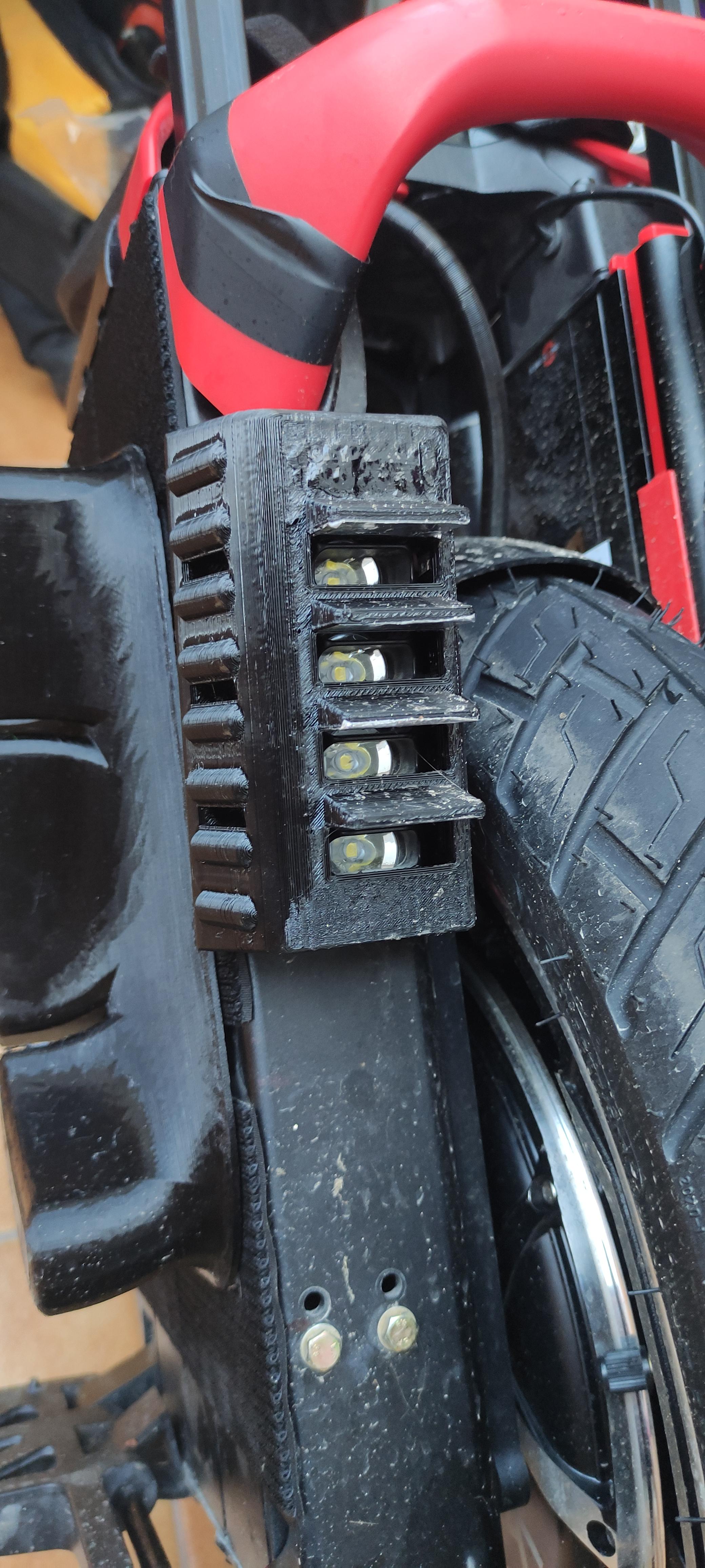

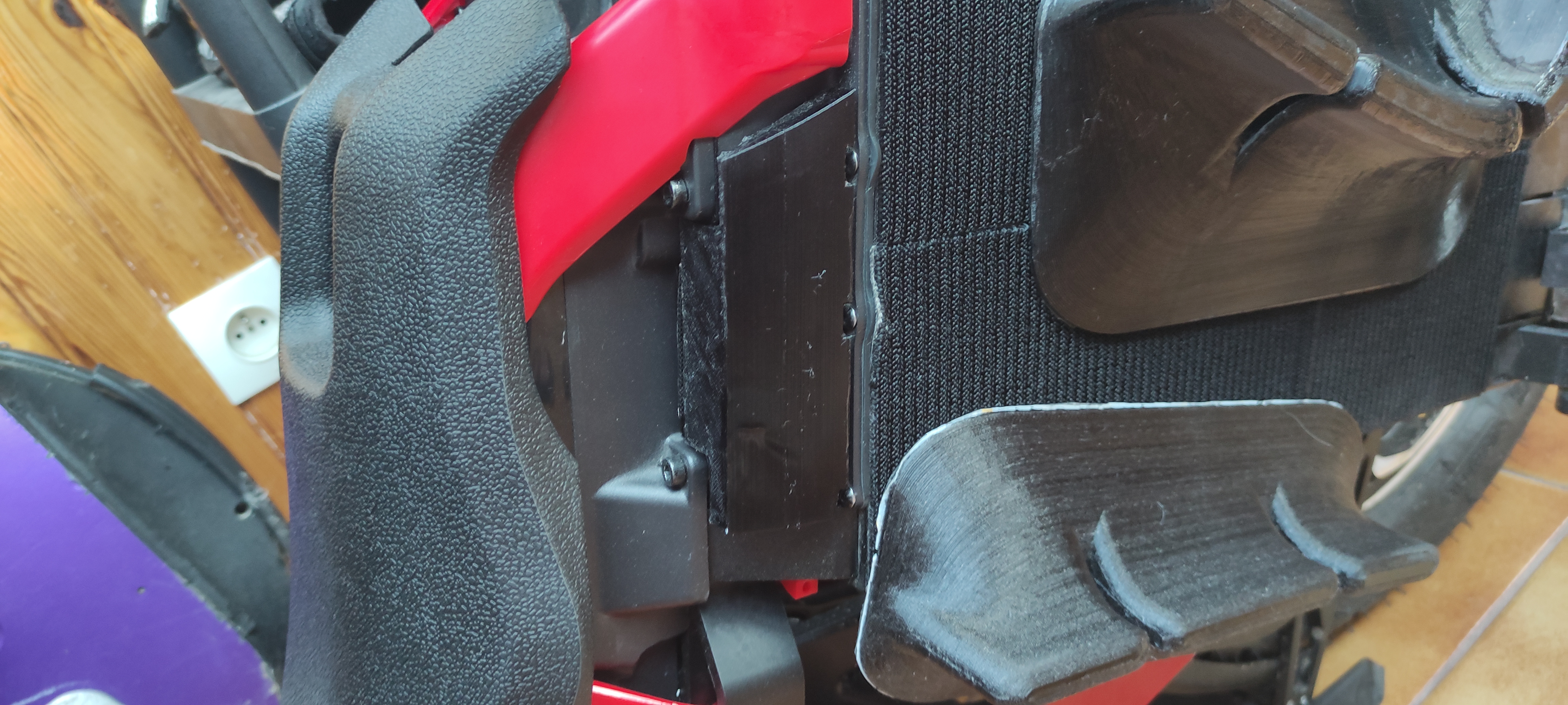

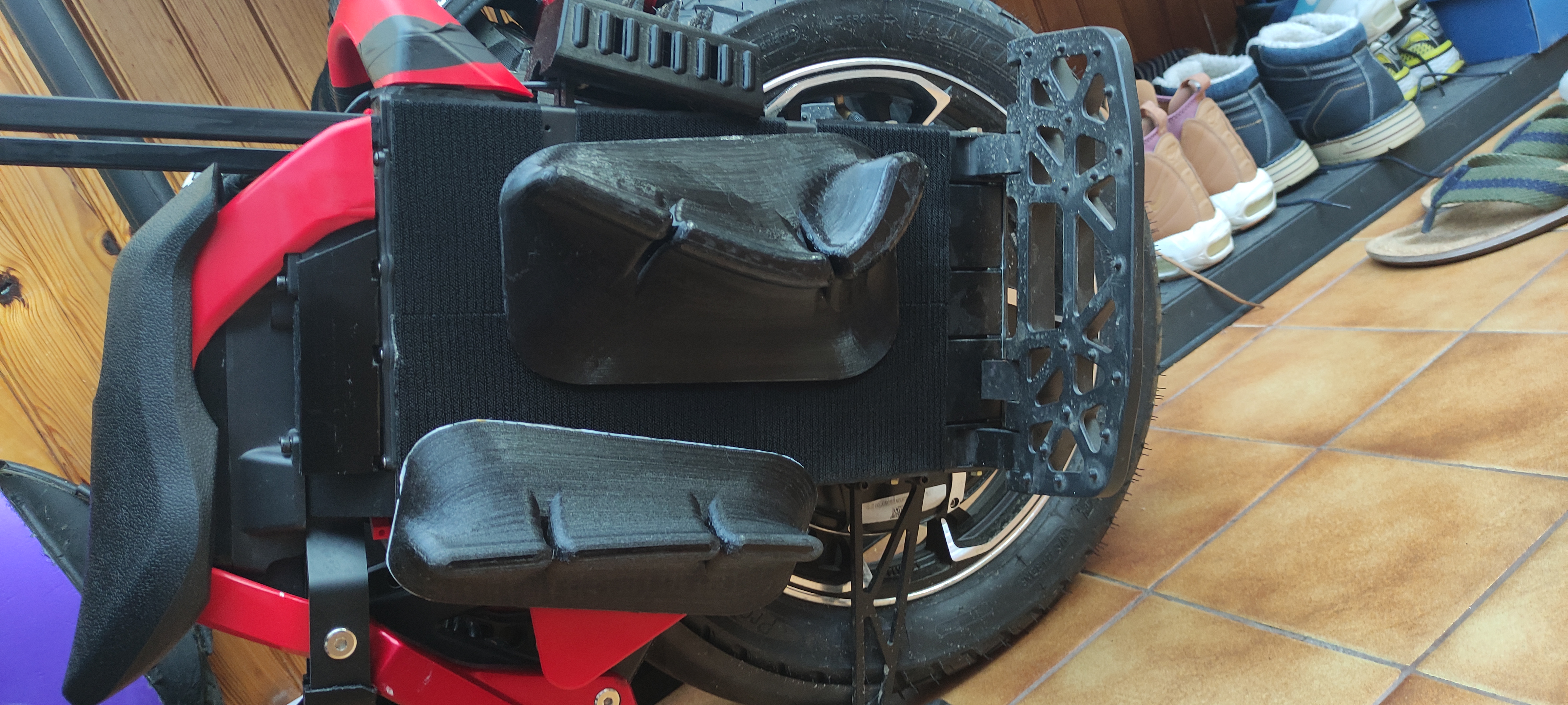

Boni7league Posté(e) le 23 octobre 2022 Partager Posté(e) le 23 octobre 2022 Quelques photos de mise à niveau de ma roue fait par un imprimeur 3d ( je vous mettrai le lien de cette imprimeur ...) Tout les fichiers sont sur thingiverse soit en tapant kingsong s22 , soit euc ... protections phares avec ailettes anti éblouissement pour les usagers en face ( y'a deux versions : larges comme sur la mienne ou lite sa dépend de comment sont placés vos powerpads ) , flexipads deux fois moins chère que les grizzla ou autres ( il y a le fichier principal et d'autres modifications faites sur ce fichier , j'ai pris la version moins large pour faciliter la position Assise , elles font 5 cm d'épaisseur et vraiment très bien ! ( Pour les pads arrière j'ai fabriqué avec plaque aluminium fine des prolongements pour que les pads soient entièrement posé et non dans le vide , Mon pote les a pris aussi pour sa Sherman ( photos) , protège mollets mis avec velcro ( photos 3 ) plus d'autres petits accessoires pour la s22 mais j'ai pas pris en photo...pour la petite histoire avec green220 j'avais 500 euro de réduction sur précommande donc je mettais fait une enveloppe pour pouvoir prendre des accessoires , pneu etc...pour améliorer à mon goût la roue plus les bricolages que je fais perso ...il faudrait que je vous montre aussi le crash bar devant que j'ai fabriqué avec gros flexible d'air ( provenant de mon travail ) qui est pour le coup incassables et protège beaucoup mieux en cas de chute ( si ça peut vous donner des idées ) mais comme un âne j'ai oublié de prendre des photos ! Je vous posterai ça vite mais pour l'instant la roue est dans la petite soute de notre camping car pour vacances... 1 1 Citer Lien vers le commentaire Partager sur d’autres sites More sharing options...

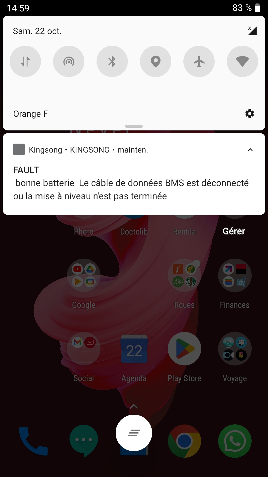

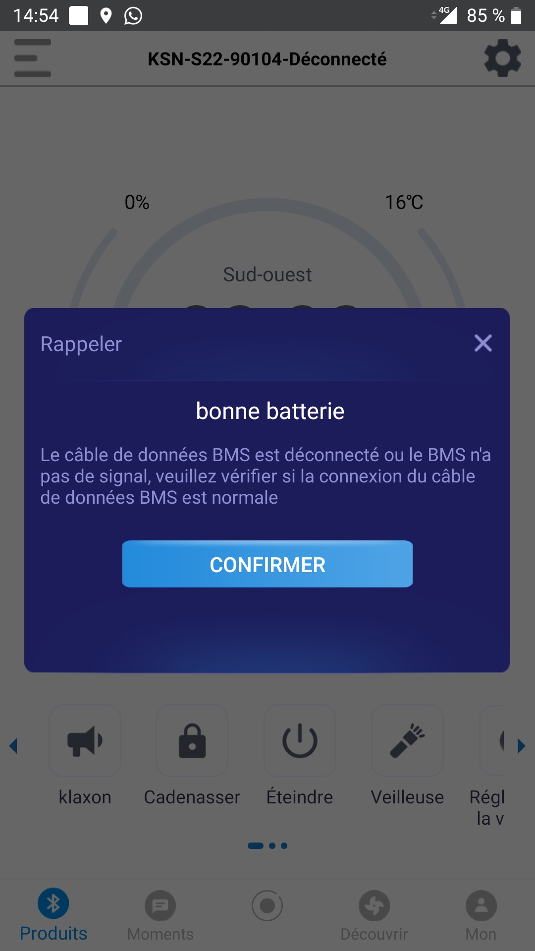

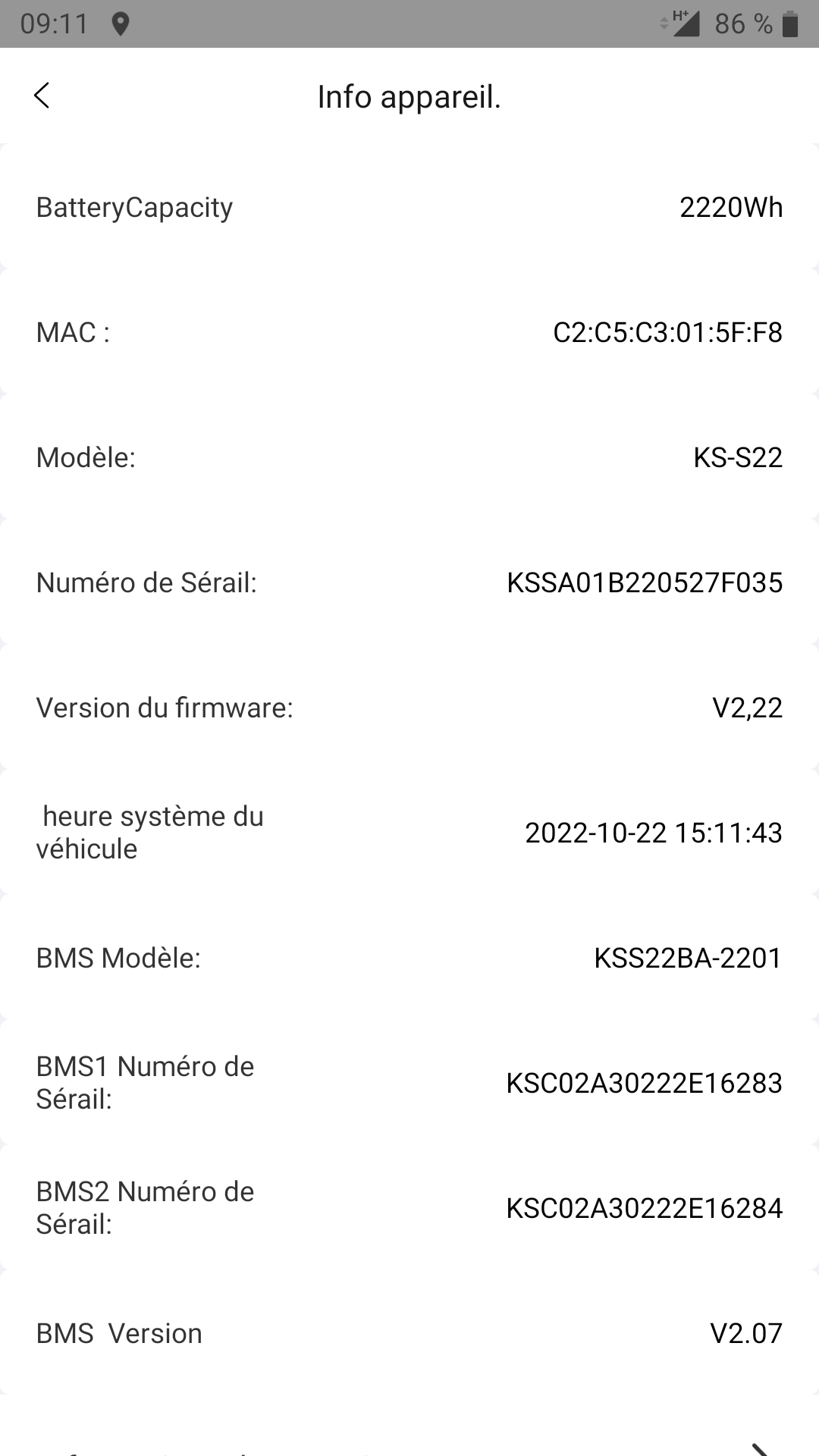

Hommedesbois Posté(e) le 23 octobre 2022 Partager Posté(e) le 23 octobre 2022 (modifié) Hello la compagnie, Pour info, j'ai fait la MAJ hier matin des BMS avec l'appli KS qui s'est bien passé... sauf que dans l'après midi, après 15km, la roue s'est mise en tilback avec un code d'erreur (27). J'avais beau éteindre puis rallumer, au bout de quelques secondes rebelote. L'appli KS me mettait des messages d'erreur à propos des BMS justement. Coïncidence? ça n'était jamais arrivé avant! Je me suis résolu à appeler quelqu'un pour venir me chercher en voiture et en essayant une dernière fois, la roue s'est remise à fonctionner normalement. Je suis en vacances début novembre, je testerai plus longuement. Modifié le 23 octobre 2022 par Hommedesbois Citer Lien vers le commentaire Partager sur d’autres sites More sharing options...
Froggy59 Posté(e) le 23 octobre 2022 Partager Posté(e) le 23 octobre 2022 Euh ton bms n est pas du tout a jour car version 2.07 or on est à la version 2.15 Faut aller dans kingsong appli et trouver la mise à jour Bms et firmware et ça sera déjà mieux 😳😬🙄🤟👍 Citer Lien vers le commentaire Partager sur d’autres sites More sharing options...
Froggy59 Posté(e) le 23 octobre 2022 Partager Posté(e) le 23 octobre 2022 Peu être nca tu fait que la mise à jour firmware et pas le bms? Car devrait indiquer 2.14 ou 2.15 pour le bms et pas 2.07 Citer Lien vers le commentaire Partager sur d’autres sites More sharing options...
