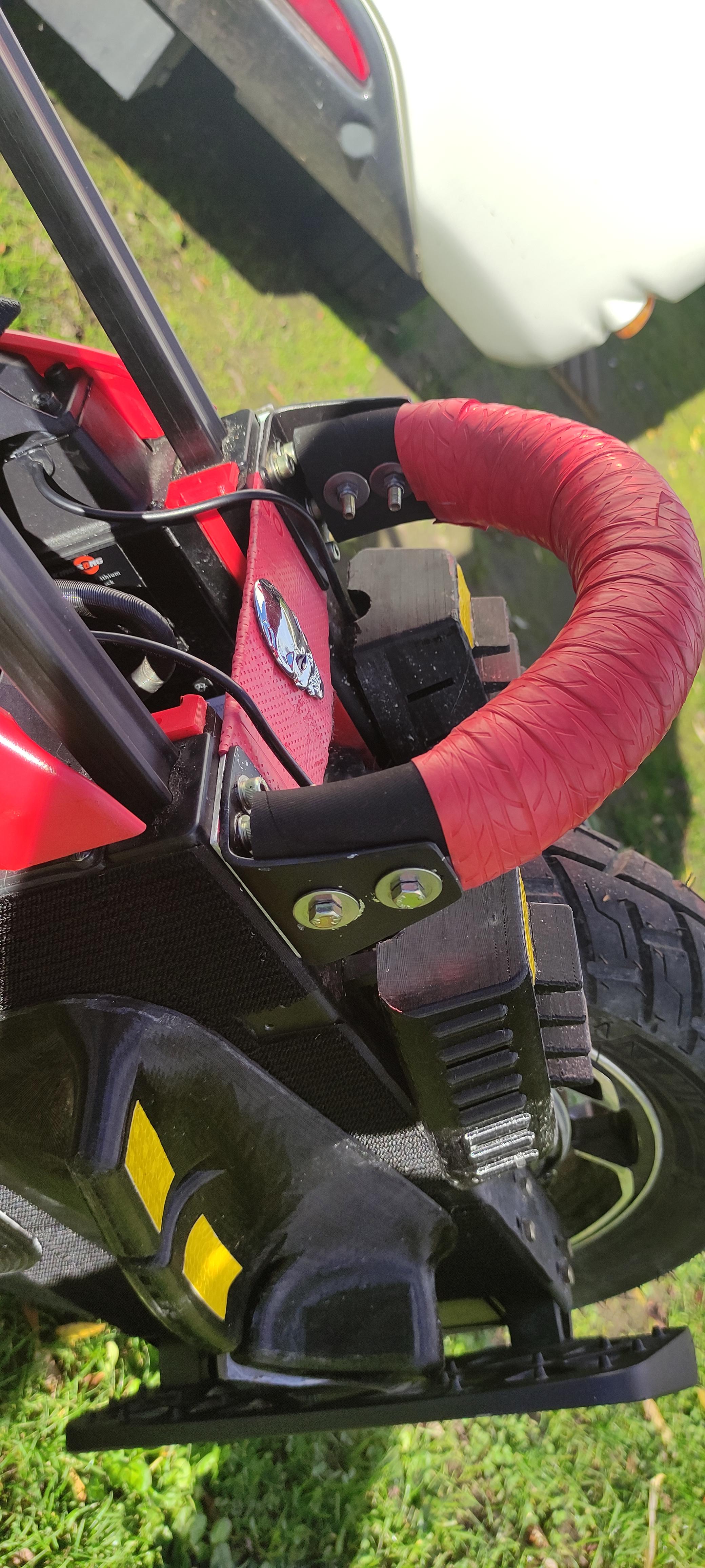

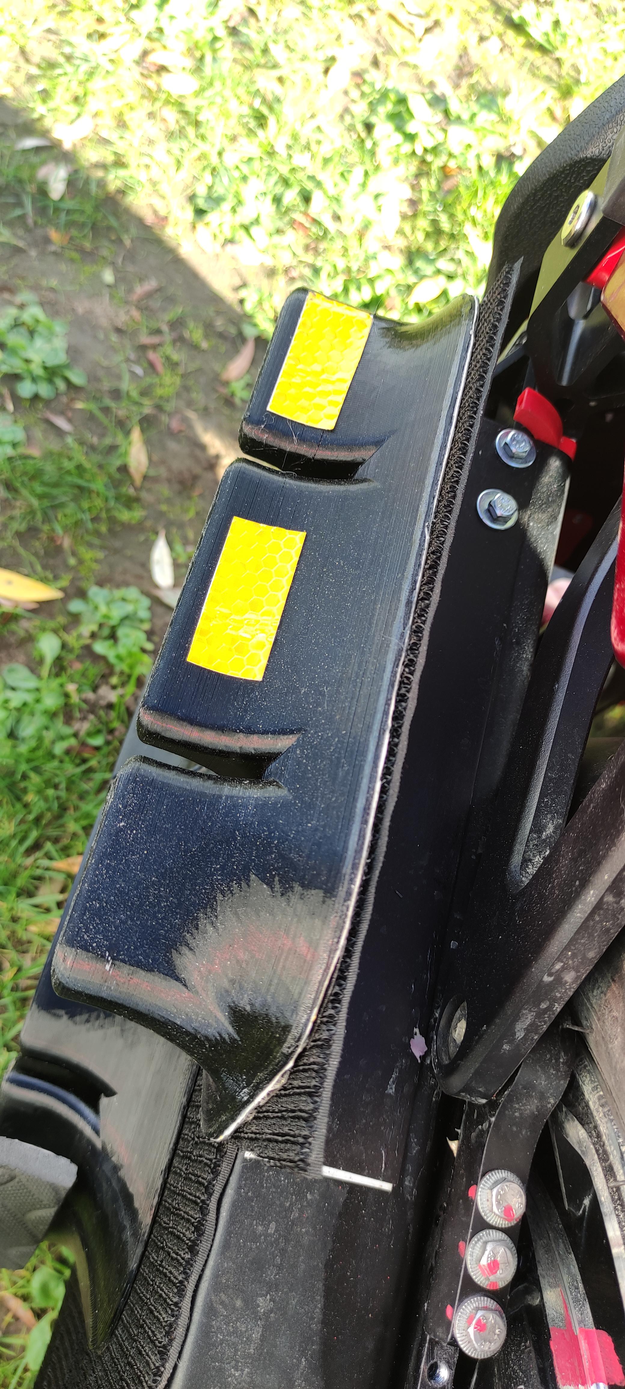

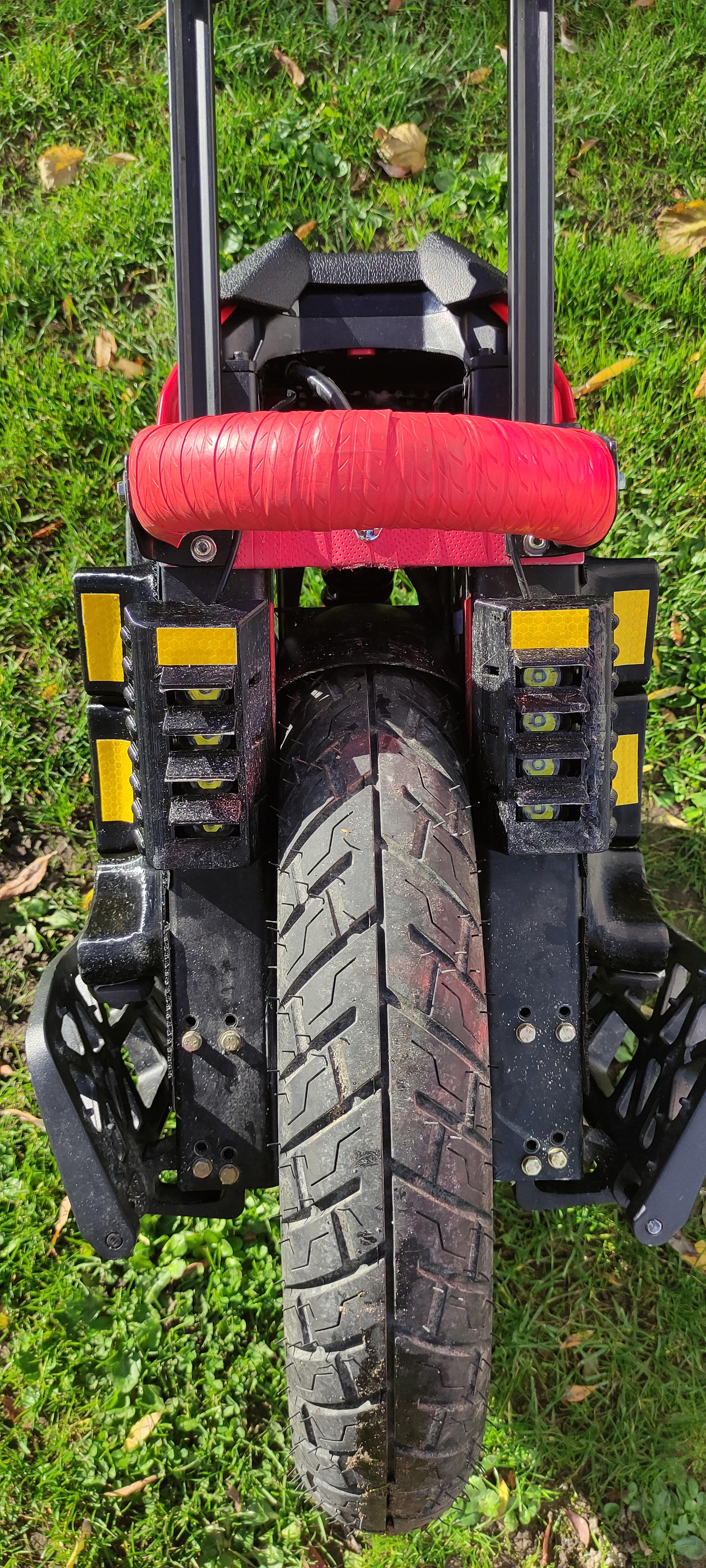

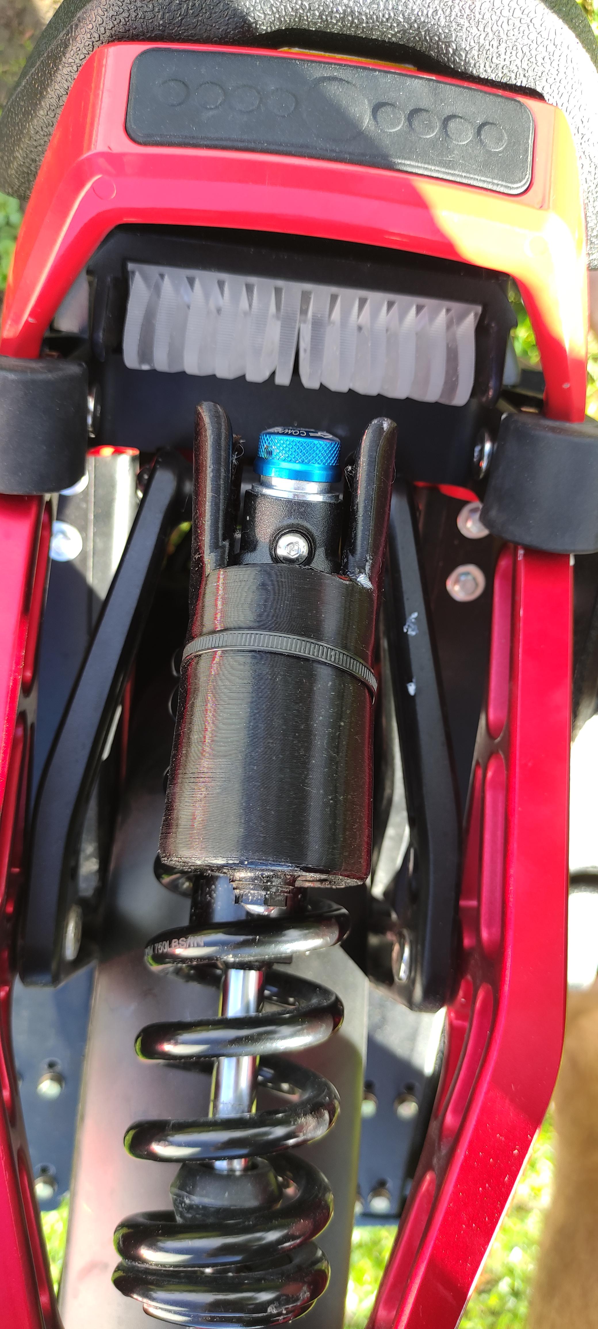

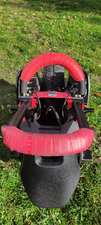

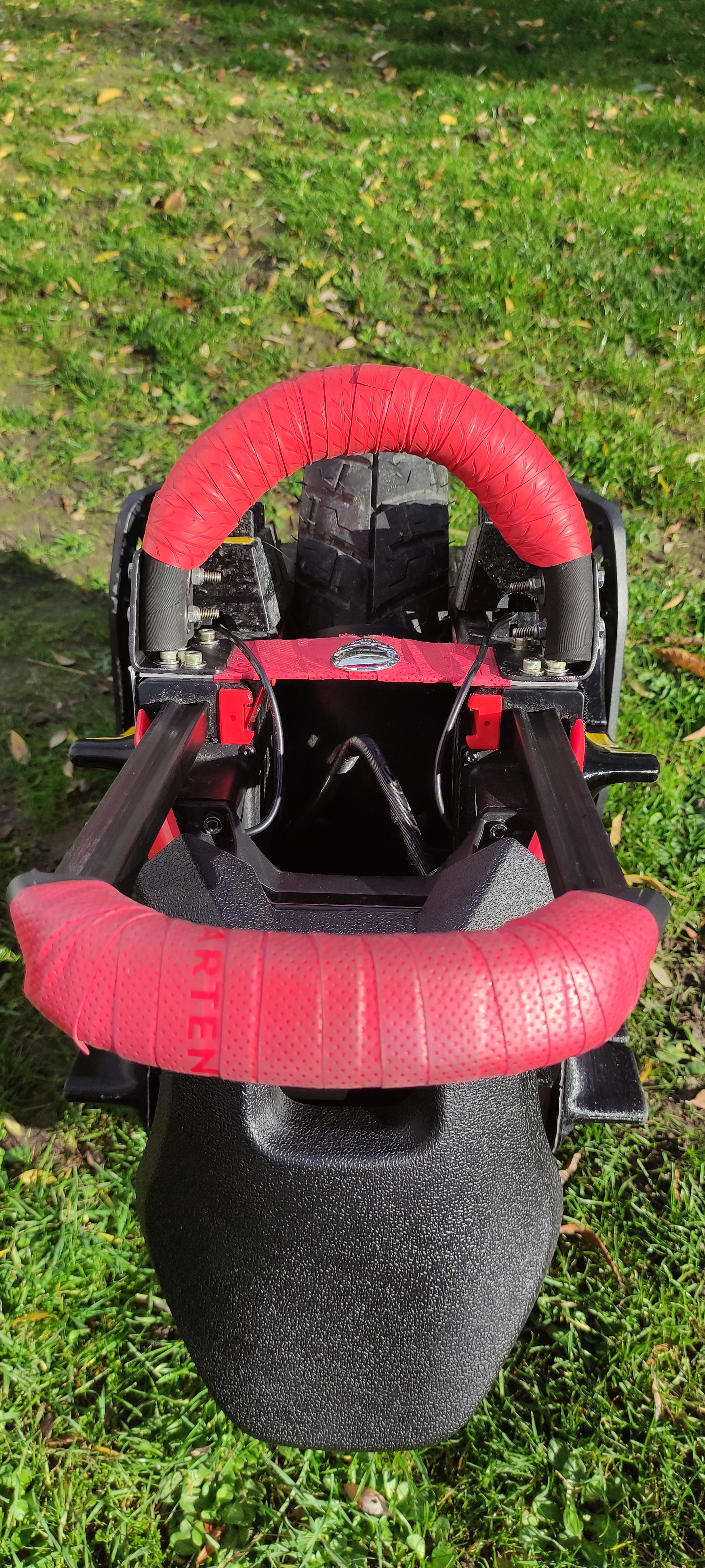

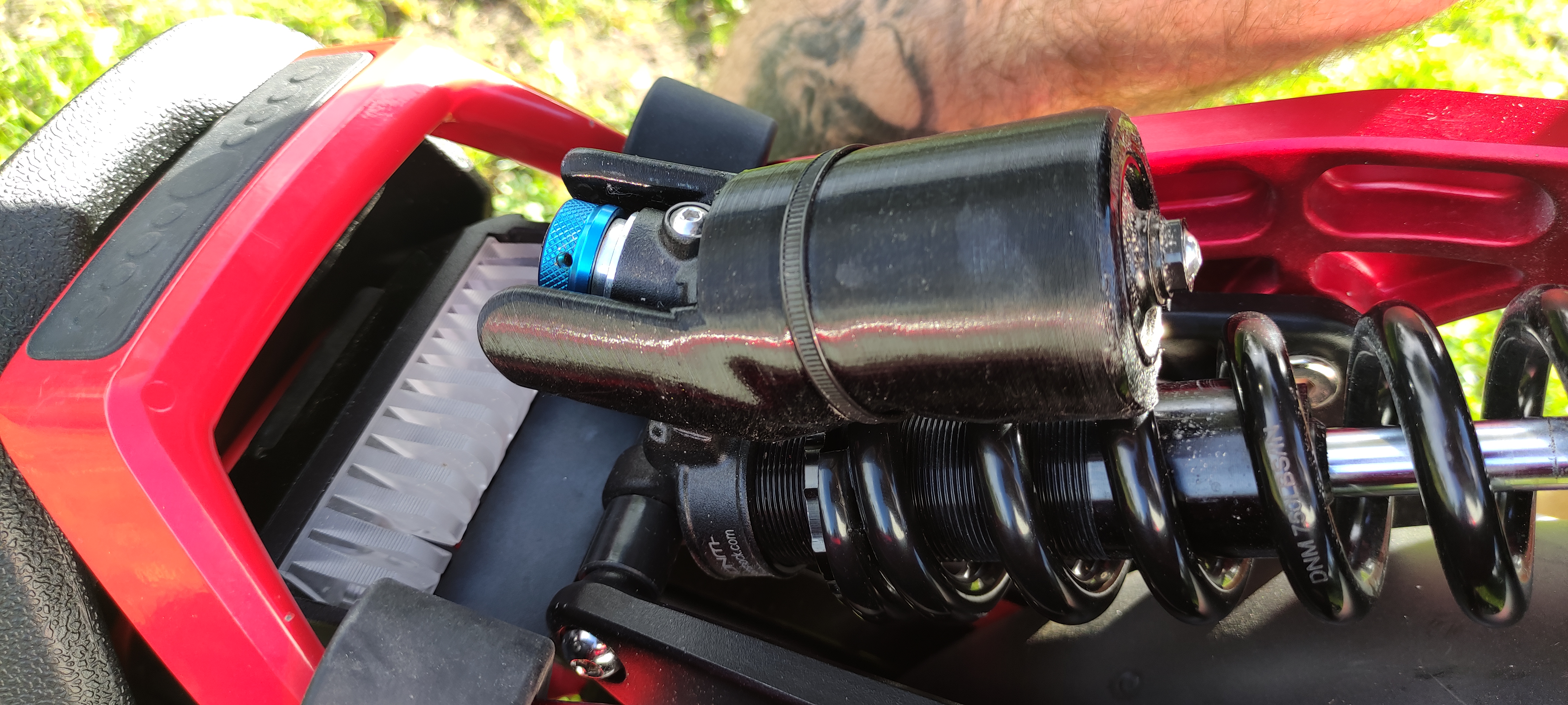

Boni7league Posté(e) le 23 octobre 2022 Partager Posté(e) le 23 octobre 2022 Il y a 7 heures, Boni7league a dit : Quelques photos de mise à niveau de ma roue fait par un imprimeur 3d ( je vous mettrai le lien de cette imprimeur ...) Tout les fichiers sont sur thingiverse soit en tapant kingsong s22 , soit euc ... protections phares avec ailettes anti éblouissement pour les usagers en face ( y'a deux versions : larges comme sur la mienne ou lite sa dépend de comment sont placés vos powerpads ) , flexipads deux fois moins chère que les grizzla ou autres ( il y a le fichier principal et d'autres modifications faites sur ce fichier , j'ai pris la version moins large pour faciliter la position Assise , elles font 5 cm d'épaisseur et vraiment très bien ! ( Pour les pads arrière j'ai fabriqué avec plaque aluminium fine des prolongements pour que les pads soient entièrement posé et non dans le vide , Mon pote les a pris aussi pour sa Sherman ( photos) , protège mollets mis avec velcro ( photos 3 ) plus d'autres petits accessoires pour la s22 mais j'ai pas pris en photo...pour la petite histoire avec green220 j'avais 500 euro de réduction sur précommande donc je mettais fait une enveloppe pour pouvoir prendre des accessoires , pneu etc...pour améliorer à mon goût la roue plus les bricolages que je fais perso ...il faudrait que je vous montre aussi le crash bar devant que j'ai fabriqué avec gros flexible d'air ( provenant de mon travail ) qui est pour le coup incassables et protège beaucoup mieux en cas de chute ( si ça peut vous donner des idées ) mais comme un âne j'ai oublié de prendre des photos ! Je vous posterai ça vite mais pour l'instant la roue est dans la petite soute de notre camping car pour vacances... Ducoup suite de mon com avec photos de la petite soute du camping car et une grosse roue dedans ! Plus photos du crash bar comme dit dans mon com et une photo de protection de la cartouche de l'amortisseur imprimé...et plaque aluminium pour soutenir les pads arrière qui dépassait de beaucoup...la barre en dessous du crash bar avec la tête de mort sert à garder la rigidité entre les deux packs ( ce que fait la barre d'origine) . 1 Citer Lien vers le commentaire Partager sur d’autres sites More sharing options...
SamSuffit Posté(e) le 23 octobre 2022 Partager Posté(e) le 23 octobre 2022 @Boni7leagueMerci pour les photos, c'est toujours sympa de voir des roues personnalisées. Pour info: "Il faut des catadioptres blancs à l’avant, orange sur les cotés et rouge à l’arrière." Se mettre en règle avec le maximum de règles c'est toujours éviter un motif de contrôle de police qui peut être plus problématique... Source: https://www.anumme.fr/2020/04/08/nouveaux-arretes-ministeriels-pour-les-edpm/ Citer Lien vers le commentaire Partager sur d’autres sites More sharing options...
Boni7league Posté(e) le 23 octobre 2022 Partager Posté(e) le 23 octobre 2022 il y a 21 minutes, SamSuffit a dit : @Boni7leagueMerci pour les photos, c'est toujours sympa de voir des roues personnalisées. Pour info: "Il faut des catadioptres blancs à l’avant, orange sur les cotés et rouge à l’arrière." Se mettre en règle avec le maximum de règles c'est toujours éviter un motif de contrôle de police qui peut être plus problématique... Source: https://www.anumme.fr/2020/04/08/nouveaux-arretes-ministeriels-pour-les-edpm/ Tu as raison mais je n'avais que ceux là , je vais rapidement modifier ça 😉👍 1 Citer Lien vers le commentaire Partager sur d’autres sites More sharing options...
Oreli1 Posté(e) le 23 octobre 2022 Partager Posté(e) le 23 octobre 2022 (modifié) Il y a 5 heures, SamSuffit a dit : @Boni7leagueMerci pour les photos, c'est toujours sympa de voir des roues personnalisées. Pour info: "Il faut des catadioptres blancs à l’avant, orange sur les cotés et rouge à l’arrière." Se mettre en règle avec le maximum de règles c'est toujours éviter un motif de contrôle de police qui peut être plus problématique... Source: https://www.anumme.fr/2020/04/08/nouveaux-arretes-ministeriels-pour-les-edpm/ En effet. J'ai regardé rapidement, je vais essayer en mettre sur les côtés avec des scratchs et devant/derrière au dessus du feu arrière. On doit pouvoir trouver des petits réflecteurs rectangulaire. C'est dommage qu'on ne puisse pas mettre des autocollants réfléchissants, c'est plus discret. Si vous avez des modèles à partager n'hésitez pas Modifié le 23 octobre 2022 par Oreli1 Citer Lien vers le commentaire Partager sur d’autres sites More sharing options...
