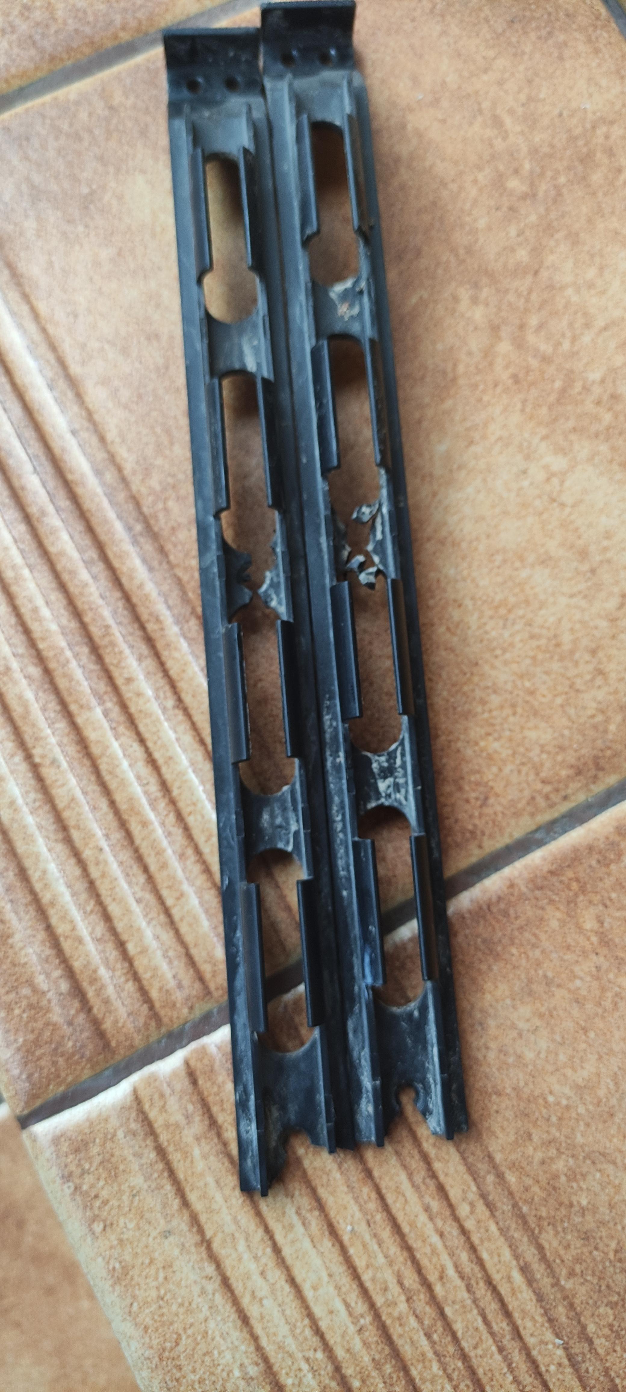

Boni7league Posté(e) le 31 octobre 2022 Partager Posté(e) le 31 octobre 2022 (modifié) Il y a 1 heure, SamSuffit a dit : Vous aurez droit à une photo une fois terminé 🤫👀 Si tu est bricoleur trouve une astuce direct pour les fixations de garde boue /câble moteur car c'est de la merde ! Au niveau des vis ça pète comme un rien ! J'en ai refait en plexiglas mais j'ai oublié de prendre des photos 🤦🏻 je pourrais pas vous montrer ducoup ! Par contre photo de mes deux fixations éclaté niveau des vis et attention aussi à la qualité des vis sur garde boue car elles pètent comme un rien ! Quand je la demonterai je vous montrerai 😉 Modifié le 31 octobre 2022 par Boni7league Citer Lien vers le commentaire Partager sur d’autres sites More sharing options...

Elliott Posté(e) le 2 novembre 2022 Partager Posté(e) le 2 novembre 2022 On 10/31/2022 at 2:19 PM, Boni7league said: If you are a handyman find a direct trick for mudguard fasteners / motor cable because it's crap! At the level of the screws it farts like a nothing! I remade some in plexiglass but I forgot to take pictures 🤦🏻 I could not show you suddenly! On the other hand photo of my two fasteners exploded level of the screws and also pay attention to the quality of the screws on mudguard because they fart like nothing! When I dismantle it I will 😉 show you Thankfully one side of mine didn't bust off at the lower screw-hole like yours did. With the roller-replacement to the sliders, I put a pair of 5/32" welding rod behind the motor wire to stiffen it. It seems solid and that's important to me because I removed the rest of the fender and kickstand assembly. I use skateboard wheels on the shock-mount for a kickstand. Citer Lien vers le commentaire Partager sur d’autres sites More sharing options...
