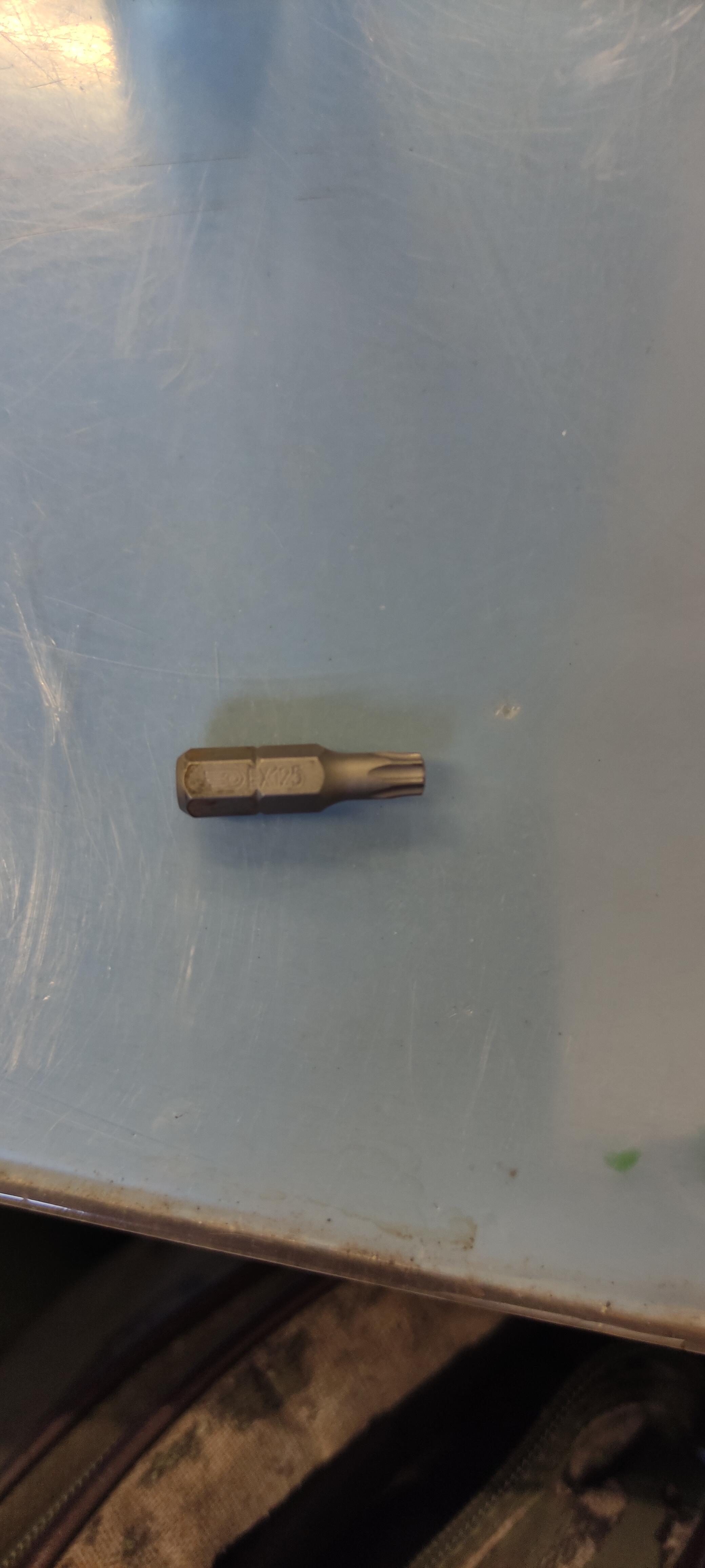

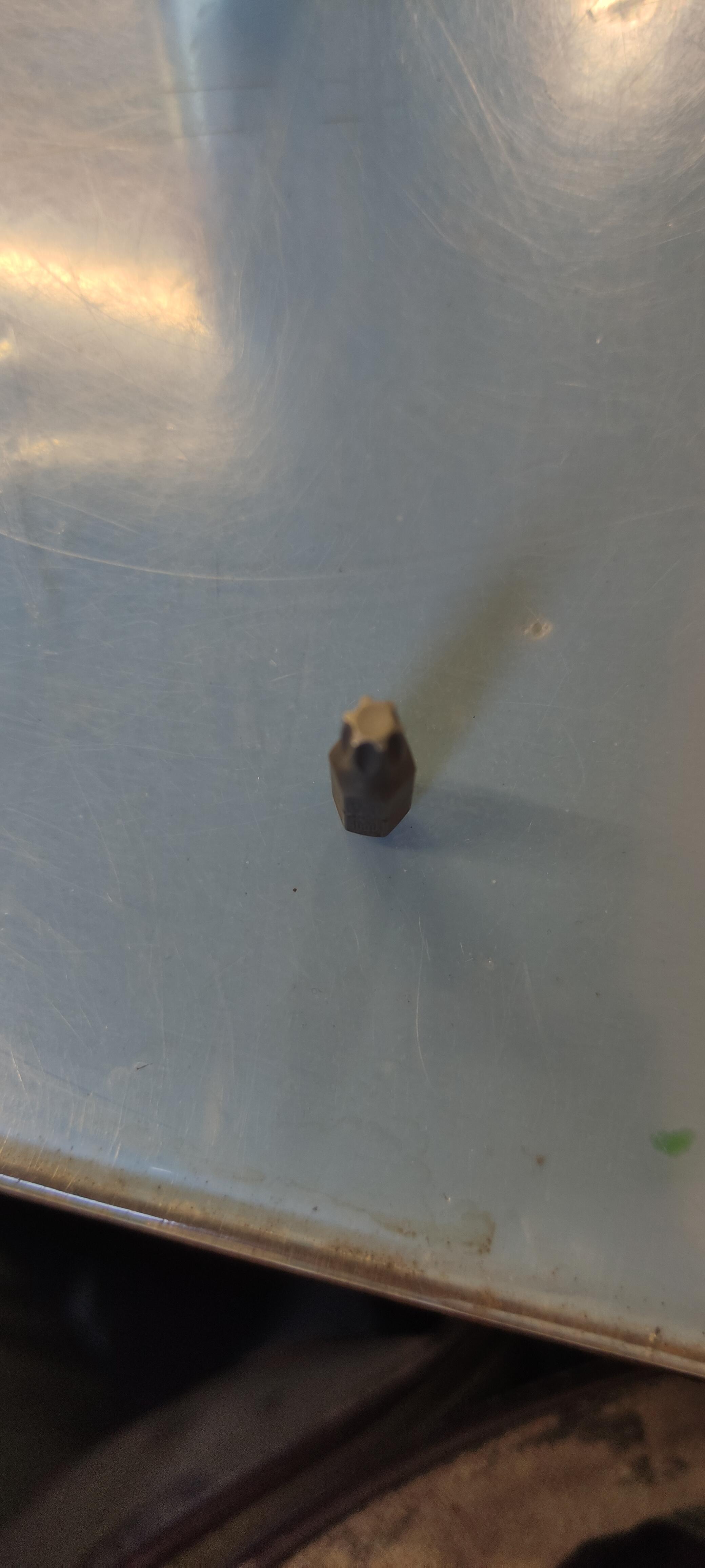

Boni7league Posté(e) le 15 novembre 2022 Partager Posté(e) le 15 novembre 2022 Bonjour à tous , je vous fait un retour sur les kits glissières de david Schwartz 😉 . Le kit , les pièces sont de bonnes factures et visseries top , une fois le moteur retiré de la carcasse ça devient simple . Tout d'abord installez les protections anti poussières ( vis de 3 collées à la loctite ) , pensez à mettre du frein filet sur vos vis ( loctite normal bleu ) vous aurez besoin d'un embout en étoile R25 , EX125 suivant fabriquant , installation des roues ( prendre une douille de 7 ou 8 pour frapper les roulements sur le partie dur du roulement ( attention à ne pas frapper la flasque sous peine de détruire le roulement ) . En bref passons à l'utilisation : la suspension est transformée ! Tout est souple , linéaire , plus de points dur . En roulement la suspension gomme toutes les imperfections de la route , chemin etc...réglage mollette bleu et rouge à refaire et affiner à votre goût...une amélioration indispensable que KS aurait dû faire dès le départ !!! Je prend beaucoup de plaisir à conduire et m'amuser ( bosses , marches etc...) En gros l'essayer c'est l'adopter ! Un grand merci à David Schwartz pour son investissement et son travail ! 😉😊 1 1 1 Citer Lien vers le commentaire Partager sur d’autres sites More sharing options...
