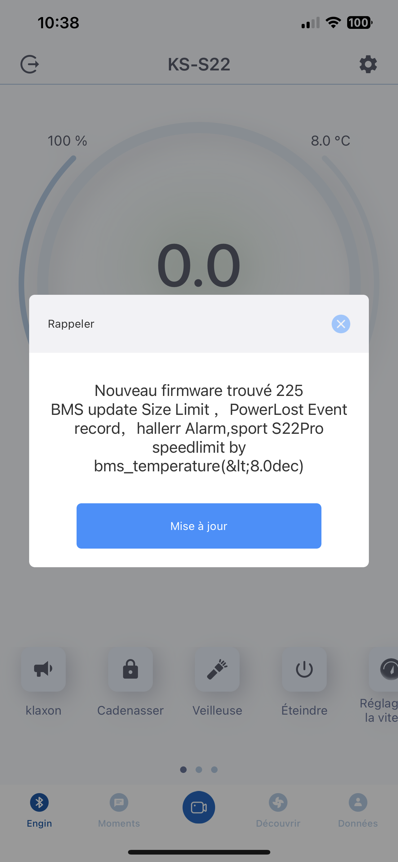

David schwartz Posté(e) le 10 décembre 2022 Partager Posté(e) le 10 décembre 2022 il y a une heure, OliG a dit : Salut les amis, Qui a déjà fait la dernière mise à jour firmware carte-mère 2.25? Je suis preneur d’un feed-back 😉 petit test RAS vu aucune différence pour ma part 1 Citer Lien vers le commentaire https://www.espritroue.fr/topic/18129-la-kingsong-s22/page/218/#findComment-357878 Partager sur d’autres sites More sharing options...
Thy-B Posté(e) le 10 décembre 2022 Partager Posté(e) le 10 décembre 2022 J'ai fait aussi la nouvelle maj et j'espère qu'elle corrigera les bips et l'arrivée du point d'exclamation "danger“ sur l'écran qui sont à mon sens, intempestifs mais j'ai toujours ralenti la cadence au cas où... 😬🤞 Citer Lien vers le commentaire https://www.espritroue.fr/topic/18129-la-kingsong-s22/page/218/#findComment-357883 Partager sur d’autres sites More sharing options...
David schwartz Posté(e) le 10 décembre 2022 Partager Posté(e) le 10 décembre 2022 Il y a 2 heures, Thy-B a dit : J'ai fait aussi la nouvelle maj et j'espère qu'elle corrigera les bips et l'arrivée du point d'exclamation "danger“ sur l'écran qui sont à mon sens, intempestifs mais j'ai toujours ralenti la cadence au cas où... 😬🤞 mon 1er bip je les régler sur 65 1 Citer Lien vers le commentaire https://www.espritroue.fr/topic/18129-la-kingsong-s22/page/218/#findComment-357888 Partager sur d’autres sites More sharing options...

OliG Posté(e) le 10 décembre 2022 Partager Posté(e) le 10 décembre 2022 Mise à jour cm 2.25 faite ce matin et petite balade de 55 km cette après-midi, tout fonctionne. Avec mon mode de conduite je n’ai pas détecté de différence. Par contre la température piquait un peu 😝 Avant la màj j’étais en 2.22 Citer Lien vers le commentaire https://www.espritroue.fr/topic/18129-la-kingsong-s22/page/218/#findComment-357898 Partager sur d’autres sites More sharing options...
Thy-B Posté(e) le 11 décembre 2022 Partager Posté(e) le 11 décembre 2022 (modifié) J'ai aussi testé la maj du Firmware et dès que j'ai mis le pied sur ma S22, j'ai ressenti que les Watts étaient présents plus tôt qu'auparavant ! 🤔 J'ai ensuite roulé 45kms sur des chemins et j'ai effectué des départs arrêtés dans des grosses côtes et pareil, toujours cette impréssion de faire peu d'effort pour avancer. 😀 Je suis apparemment le seul à avoir ce ressenti... 🤔 Ma roue n'a plus bipé inopinément et ça c'est sûr pour cette sortie ! 😉 Modifié le 11 décembre 2022 par Thy-B 1 Citer Lien vers le commentaire https://www.espritroue.fr/topic/18129-la-kingsong-s22/page/218/#findComment-357916 Partager sur d’autres sites More sharing options...

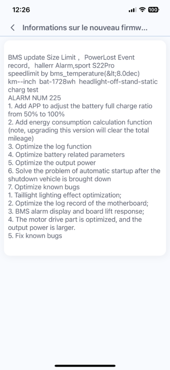

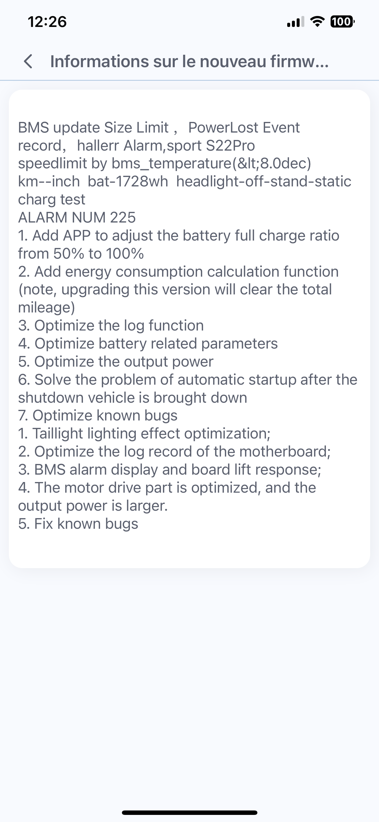

Techos78 Posté(e) le 11 décembre 2022 Partager Posté(e) le 11 décembre 2022 Allons don' comme dirait un canadien, ce n'est pas la première fois que KS fait ce genre de connerie. Vous confirmez ? Citer Lien vers le commentaire https://www.espritroue.fr/topic/18129-la-kingsong-s22/page/218/#findComment-357917 Partager sur d’autres sites More sharing options...
OliG Posté(e) le 11 décembre 2022 Partager Posté(e) le 11 décembre 2022 (modifié) Il y a 8 heures, Techos78 a dit : Allons don' comme dirait un canadien, ce n'est pas la première fois que KS fait ce genre de connerie. Vous confirmez ? J’ai fait la mise à jour hier et le kilométrage total de la roue n’a pas été réinitialisé. Le changelog cumule plusieurs mises à jour (toujours aussi peu clair comme pour celui des bms). Le reset du kilométrage ça devait être avant la 2.22. Ou alors il y a une manip à faire en 2.25 pour que cela remette le kilométrage total à 0. Faut pas trop leur en demander non plus, c’est pas nouveau. Déjà si la roue fonctionne toujours après une mise à jour, on peut s’estimer chanceux. Modifié le 11 décembre 2022 par OliG 1 Citer Lien vers le commentaire https://www.espritroue.fr/topic/18129-la-kingsong-s22/page/218/#findComment-357940 Partager sur d’autres sites More sharing options...

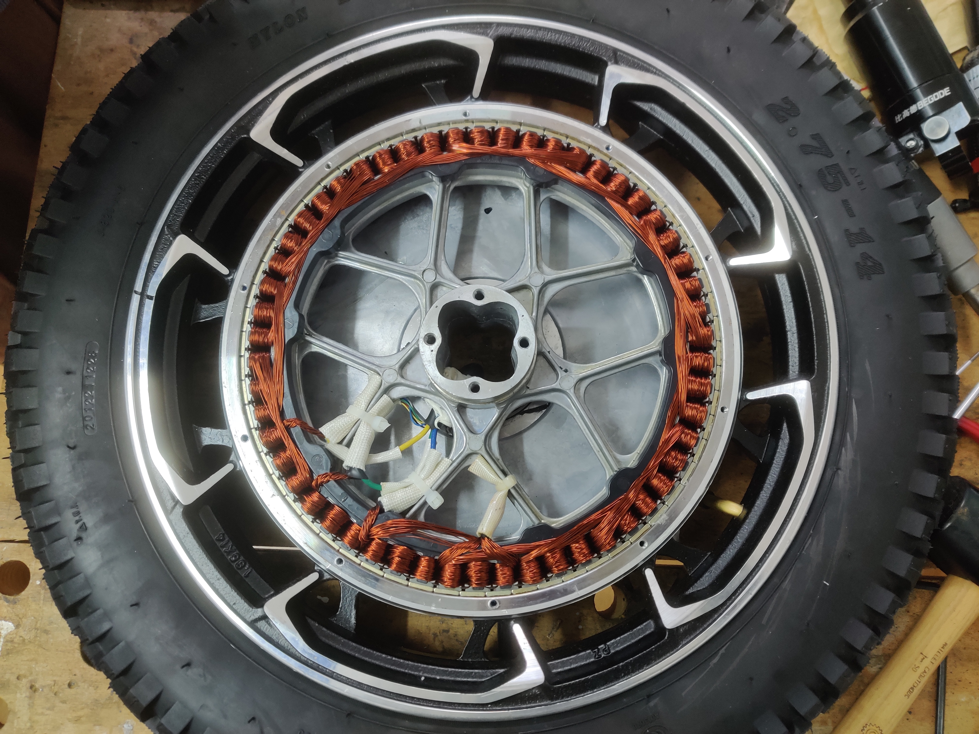

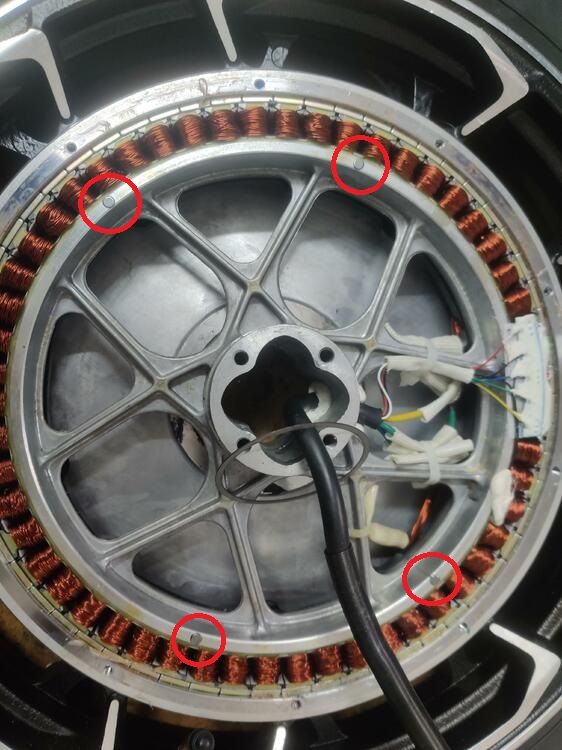

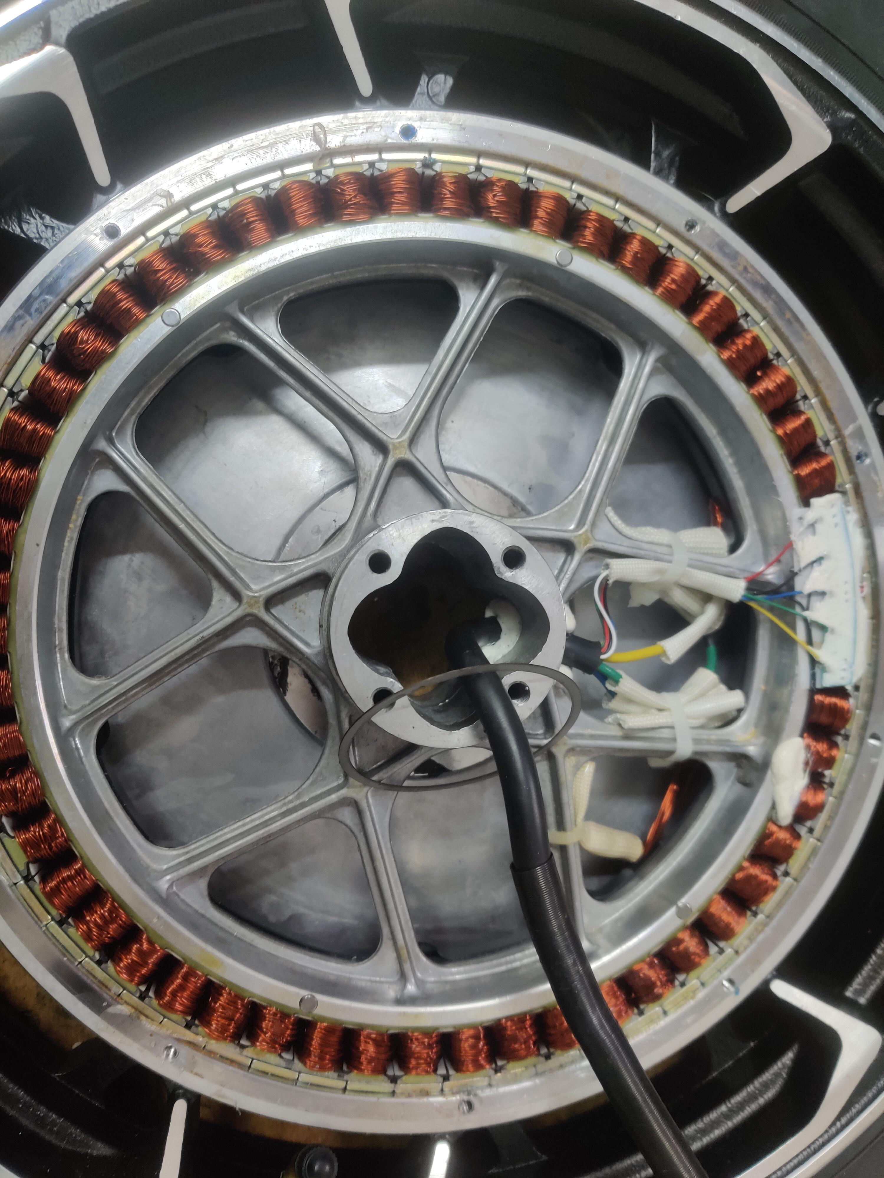

DehoXeD Posté(e) le 11 décembre 2022 Partager Posté(e) le 11 décembre 2022 (modifié) Hello a tous. Après midi démontage avec @Cormos sur ma S22 fraichement arrivée (je n'ai pas encore roulé avec - je voulais vérifier le moteur et attendre les glissières de @David schwartzaavant). J'avais donc prévu de le piger (comme pour securiser les V1 et les moteurs de T4) pour être sûr de mon matos avant de taper dedans. Et la très bonne surprise au démontage : le moteur est pigé d'origine : N'ayant pas vu de photo de cette version des moteurs, voici aussi l'autre coté. Il semble y avoir une pièce plastique sur tout le tour qui cache quelque chose (vis? On n'a pas réussi a identifier, il faudrait casser pour voir) ---- Pour ceux qui s'en préoccupent, c'est donc vraiment rassurant sur ces moteurs v2. Le mien est donc gravé S22 et date du 24/06/2022, par l'usine ZX (indiqué dans le n° de série du moteur). De plus il est bien siliconé d'origine sur tout le tour de la flasque, toujours rassurant également. Bref, hâte de recevoir les glissières, finir le remontage et aller tester la dame. Modifié le 11 décembre 2022 par DehoXeD 2 2 Citer Lien vers le commentaire https://www.espritroue.fr/topic/18129-la-kingsong-s22/page/218/#findComment-357977 Partager sur d’autres sites More sharing options...
Cobalt Posté(e) le 11 décembre 2022 Partager Posté(e) le 11 décembre 2022 il y a une heure, DehoXeD a dit : J'avais donc prévu de le piger Je ne connais pas cette expression, ça consiste en quoi de "piger" un moteur ? Citer Lien vers le commentaire https://www.espritroue.fr/topic/18129-la-kingsong-s22/page/218/#findComment-357996 Partager sur d’autres sites More sharing options...
Cormo Posté(e) le 11 décembre 2022 Partager Posté(e) le 11 décembre 2022 il y a 17 minutes, Cobalt a dit : Je ne connais pas cette expression, ça consiste en quoi de "piger" un moteur ? Poser des goupilles (ou "piges") pour éviter que les deux parties du stator se désolidarisent avec des conséquences fâcheuses tant pour la roue que pour son pilote. Quant à la pièce plastique rajoutée, à y repenser je me dis qu'elle sert simplement à éviter que les fils de cuivre frottent sur l'armature métallique du stator avec les risques de court-circuit qui pourraient en découler. La solution est plutôt luxueuse, ce qui est peu commun dans le petit monde de la roue. 1 3 Citer Lien vers le commentaire https://www.espritroue.fr/topic/18129-la-kingsong-s22/page/218/#findComment-358009 Partager sur d’autres sites More sharing options...
David schwartz Posté(e) le 12 décembre 2022 Partager Posté(e) le 12 décembre 2022 (modifié) Le 11/12/2022 à 21:27, DehoXeD a dit : Hello a tous. Après midi démontage avec @Cormos sur ma S22 fraichement arrivée (je n'ai pas encore roulé avec - je voulais vérifier le moteur et attendre les glissières de @David schwartzaavant). J'avais donc prévu de le piger (comme pour securiser les V1 et les moteurs de T4) pour être sûr de mon matos avant de taper dedans. Et la très bonne surprise au démontage : le moteur est pigé d'origine : N'ayant pas vu de photo de cette version des moteurs, voici aussi l'autre coté. Il semble y avoir une pièce plastique sur tout le tour qui cache quelque chose (vis? On n'a pas réussi a identifier, il faudrait casser pour voir) ---- Pour ceux qui s'en préoccupent, c'est donc vraiment rassurant sur ces moteurs v2. Le mien est donc gravé S22 et date du 24/06/2022, par l'usine ZX (indiqué dans le n° de série du moteur). De plus il est bien siliconé d'origine sur tout le tour de la flasque, toujours rassurant également. Bref, hâte de recevoir les glissières, finir le remontage et aller tester la dame. Tous les moteurs gravé S22 sont pigé, le plastique il y a le même d'origine sur le moteur plus vieux gravé s20. Ta bien fait de vérifier, au moins tu part serein avec ta S22! Les glissieres vont plus tardé 😉 Modifié le 13 décembre 2022 par David schwartz 1 Citer Lien vers le commentaire https://www.espritroue.fr/topic/18129-la-kingsong-s22/page/218/#findComment-358091 Partager sur d’autres sites More sharing options...
DehoXeD Posté(e) le 12 décembre 2022 Partager Posté(e) le 12 décembre 2022 il y a 33 minutes, David schwartz a dit : Tous les moteurs gravé S22 sont pigé, le plastique il y a le même d'origine sur le moteur plus vieux gravé s20. Ta besoin en fait de vérifier, au moins tu part serein avec ta S22! Les glissieres vont plus tardé 😉 Bah écoute, comme je n'avais pas vu passé l'info sur ce qu'ils avaient corrigé sur les moteurs gravés s22, je m'attendais presque a une amélioration type " mets plus de colle!" Je ne savais pas que ça avait été communiqué. Comme tu dis, au moins maintenant je suis sur de mon moteur ;-). Merci pour l'info pour le plastique, et j'attends avec impatience les glissières :-p. Citer Lien vers le commentaire https://www.espritroue.fr/topic/18129-la-kingsong-s22/page/218/#findComment-358093 Partager sur d’autres sites More sharing options...
