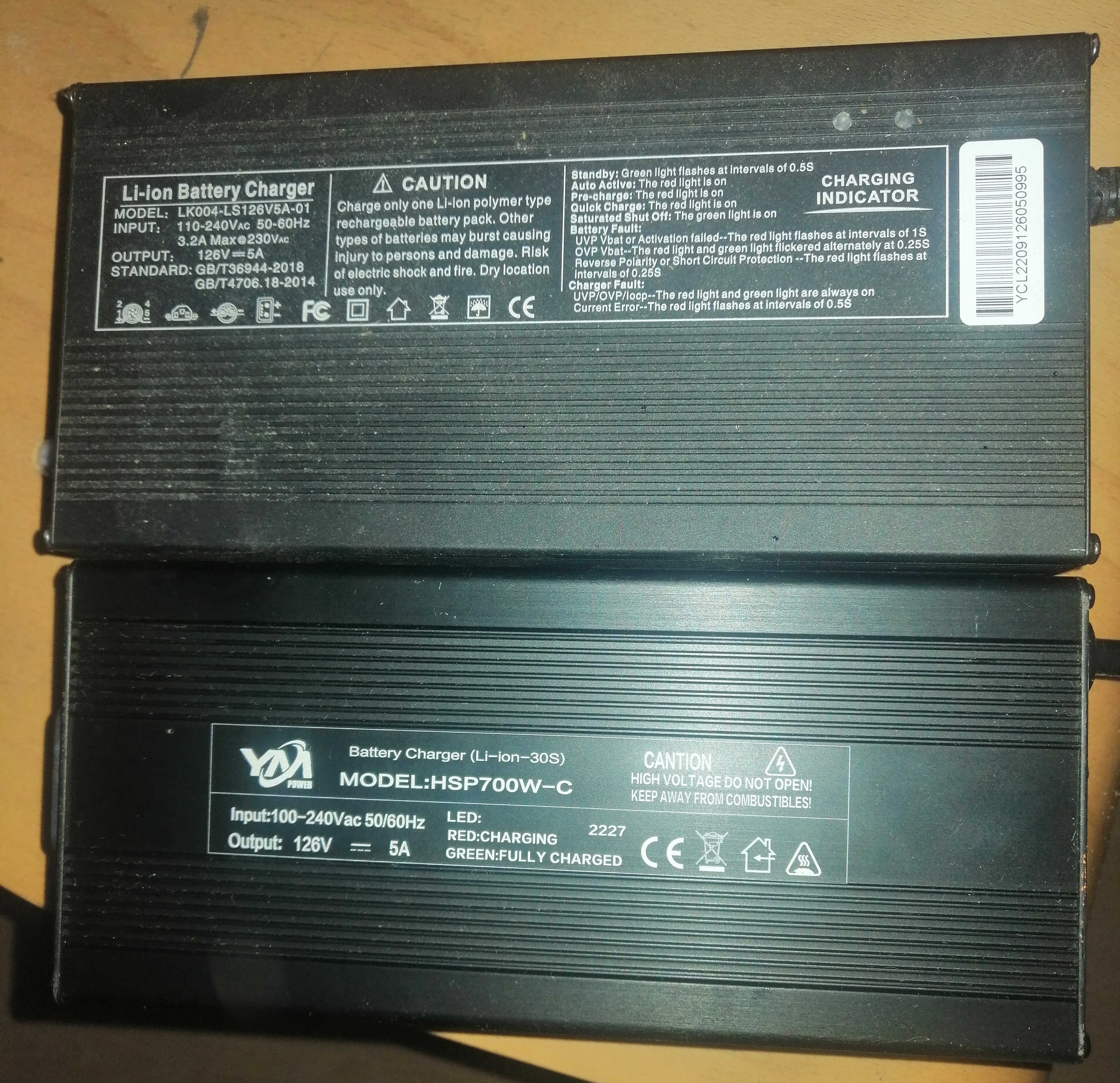

Thy-B Posté(e) le 4 janvier 2023 Partager Posté(e) le 4 janvier 2023 (modifié) il y a une heure, OliG a dit : Avec la S22 en roulant raisonnablement tu pourras faire 70-100 km dans la journée. Je prends large car ça variera fortement en fonction de ta vitesse moyenne. Avec le chargeur d’origine une recharge de 40 min te permet de réinjecter 600 wh. En mettant un coup de recharge à ta pause déj tu tiendras à coup sûr la journée. Quant à la Sherman S, elle fait 44 kg soit 9 de plus qu’une S22. Pour de la livraison en ville avec arrêts fréquents, pas sûr que ce soit la solution de confort que tu imagines pour ton utilisation. Moi j’espère une Sherman S mini qui, par je ne sais quel miracle, repasserai sous la barre des 40 kg. T'es sûr de 600wh injectés en 40 mn avec le chargeur d'origine de 5A (~4,7A selon l'appli) ? 🤔 Ce n'est pas plutôt ~1h ? La recharge de la S22 ne peut se faire qu'avec un chargeur 126v créé pour la celle-ci sinon la charge se fait mais la Wheel ne redémarre pas mais bip, bip, bip... . 😬 (elle finit par redémarrer après de très longues minutes , ouf c'est bon pour cette fois-ci... 😉) Modifié le 4 janvier 2023 par Thy-B Citer Lien vers le commentaire Partager sur d’autres sites More sharing options...
OliG Posté(e) le 4 janvier 2023 Partager Posté(e) le 4 janvier 2023 il y a 9 minutes, Thy-B a dit : T'es sûr de 600wh injectés en 40 mn avec le chargeur d'origine de 5A (~4,7A selon l'appli) ? 🤔 Ce n'est pas plutôt ~1h ? La recharge de la S22 ne peut se faire qu'avec un chargeur 126v créé pour la celle-ci sinon la charge se fait mais la Wheel ne redémarre pas mais bip, bip, bip... . 😬 (elle finit par redémarrer après de très longues minutes , ouf c'est bon pour cette fois-ci... 😉) C’est approximatif je te l’accorde. Quand bien même ce serait 500, le raisonnement serait le même. Intéressant ton info sur le chargeur alternative à celui d’origine. Tu en as essayé plusieurs ? C’est avec lequel que tu as observé ce comportement ? Citer Lien vers le commentaire Partager sur d’autres sites More sharing options...
Techos78 Posté(e) le 4 janvier 2023 Partager Posté(e) le 4 janvier 2023 (modifié) il y a 19 minutes, Thy-B a dit : La recharge de la S22 ne peut se faire qu'avec un chargeur 126v créé pour la celle-ci sinon la charge se fait mais la Wheel ne redémarre pas mais bip, bip, bip... . 😬 (elle finit par redémarrer après de très longues minutes , ouf c'est bon pour cette fois-ci... 😉) Ben ouais, les électrons KS sont les meilleurs... C'est un peu comme les bornes de recharges voitures qui restent relativement incompatibles... Edit : ma v11 fait un peu ce genre de chose : comme la cm est mal calibrée, la mesure de tension batterie est trop élevée, et la roue refuse de démarrer en protestant. Il faut attendre pour que l'auto-consommation fasse baisser la tension (phare allumé), ou bien appuyer la roue contre un mur. Modifié le 4 janvier 2023 par Techos78 Citer Lien vers le commentaire Partager sur d’autres sites More sharing options...

Thy-B Posté(e) le 6 janvier 2023 Partager Posté(e) le 6 janvier 2023 (modifié) Le 04/01/2023 à 09:45, OliG a dit : C’est approximatif je te l’accorde. Quand bien même ce serait 500, le raisonnement serait le même. Intéressant ton info sur le chargeur alternative à celui d’origine. Tu en as essayé plusieurs ? C’est avec lequel que tu as observé ce comportement ? Oui ~400wh, t'as pas fini de marcher... 😉 En haut le chargeur d'origine et en bas celui d'aspect semblable qui fait couiner la S22 ! 🙄 Modifié le 6 janvier 2023 par Thy-B Citer Lien vers le commentaire Partager sur d’autres sites More sharing options...
Oreli1 Posté(e) le 6 janvier 2023 Partager Posté(e) le 6 janvier 2023 En fait le chargeur d'origine ne fait pas juste envoyer ses 126V, il y a un relais déverrouillé (par la CM ?) afin d'envoyer le jus. Probablement pour sécuriser la charge. C'est le clic qu'on entend par intermittence au moment de la charge et de l'équilibrage. Il y a bien un protocole de communication, quant à savoir lequel, cela dépasse de loin mes compétences. En tout cas c'est bon à savoir... 👍 Citer Lien vers le commentaire Partager sur d’autres sites More sharing options...
