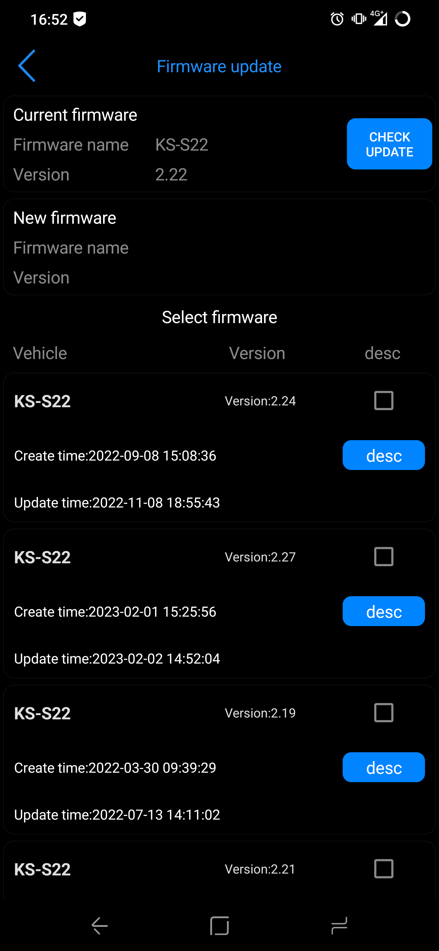

DehoXeD Posté(e) le 8 février 2023 Partager Posté(e) le 8 février 2023 (modifié) Hello a tous. Je viens de tenter de MaJ ma roue (actuellement en firmware 2.22). Rien ne m'est proposé par l'App Officielle qui dit que je suis a jour. Via soft tuner, je pensais pouvoir trouver la 2.25 que vous avez tous testé récemment, mais non, il me propose la 2.21, 22, 24, et... La 2.27... (Qui date de début février). Rien trouvé sur cette version sur le net. Quelqu'un aurait des infos ? Et pourquoi l'application officielle me dit que 2.22 est la dernière en date (au-delà des versions non publiques, il me semblait qu'ils en avaient release une officielle depuis???) Modifié le 8 février 2023 par DehoXeD Citer Lien vers le commentaire Partager sur d’autres sites More sharing options...
David schwartz Posté(e) le 9 février 2023 Partager Posté(e) le 9 février 2023 Il y a 13 heures, DehoXeD a dit : Hello a tous. Je viens de tenter de MaJ ma roue (actuellement en firmware 2.22). Rien ne m'est proposé par l'App Officielle qui dit que je suis a jour. Via soft tuner, je pensais pouvoir trouver la 2.25 que vous avez tous testé récemment, mais non, il me propose la 2.21, 22, 24, et... La 2.27... (Qui date de début février). Rien trouvé sur cette version sur le net. Quelqu'un aurait des infos ? Et pourquoi l'application officielle me dit que 2.22 est la dernière en date (au-delà des versions non publiques, il me semblait qu'ils en avaient release une officielle depuis???) Attention bug de la 2.27 d'ailleurs une beta, officiel ta la 2.26 Citer Lien vers le commentaire Partager sur d’autres sites More sharing options...

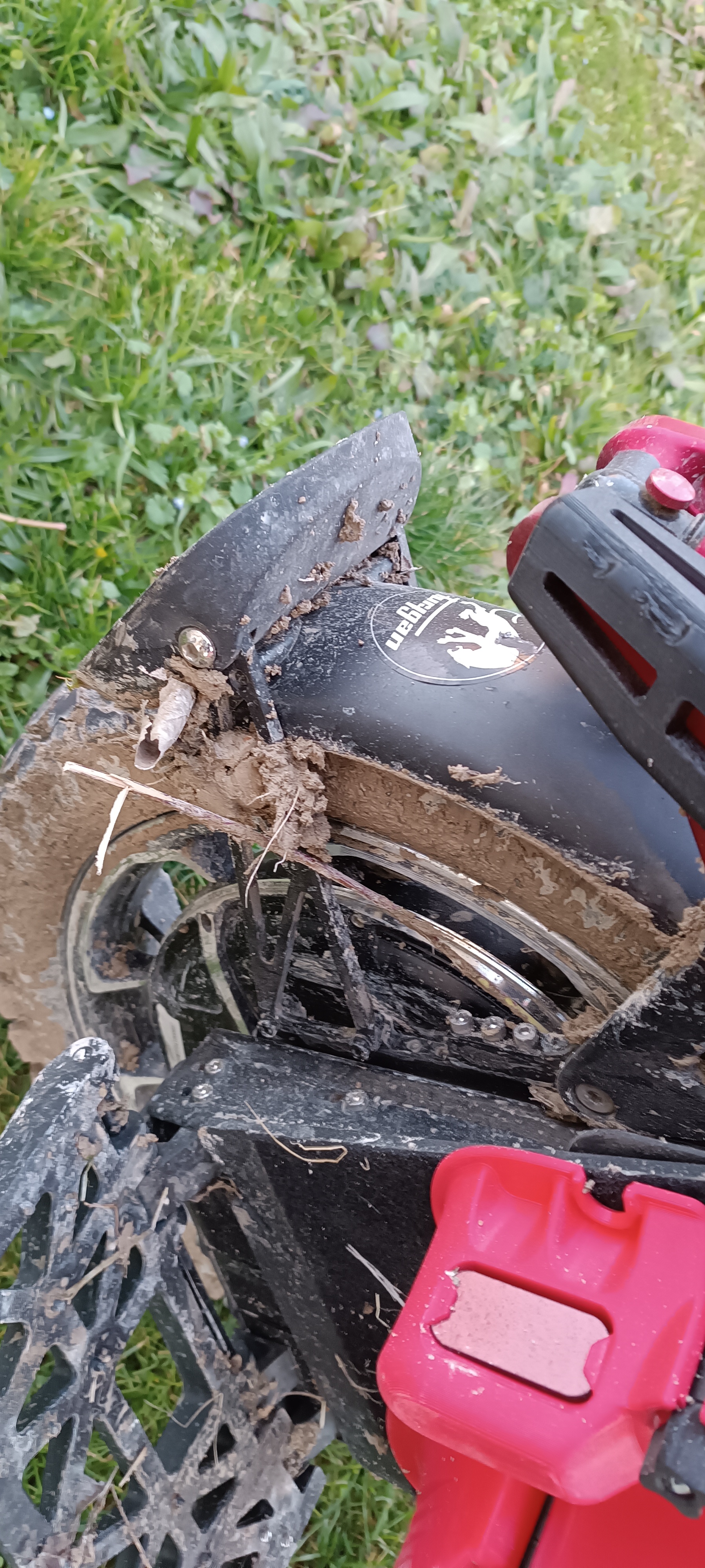

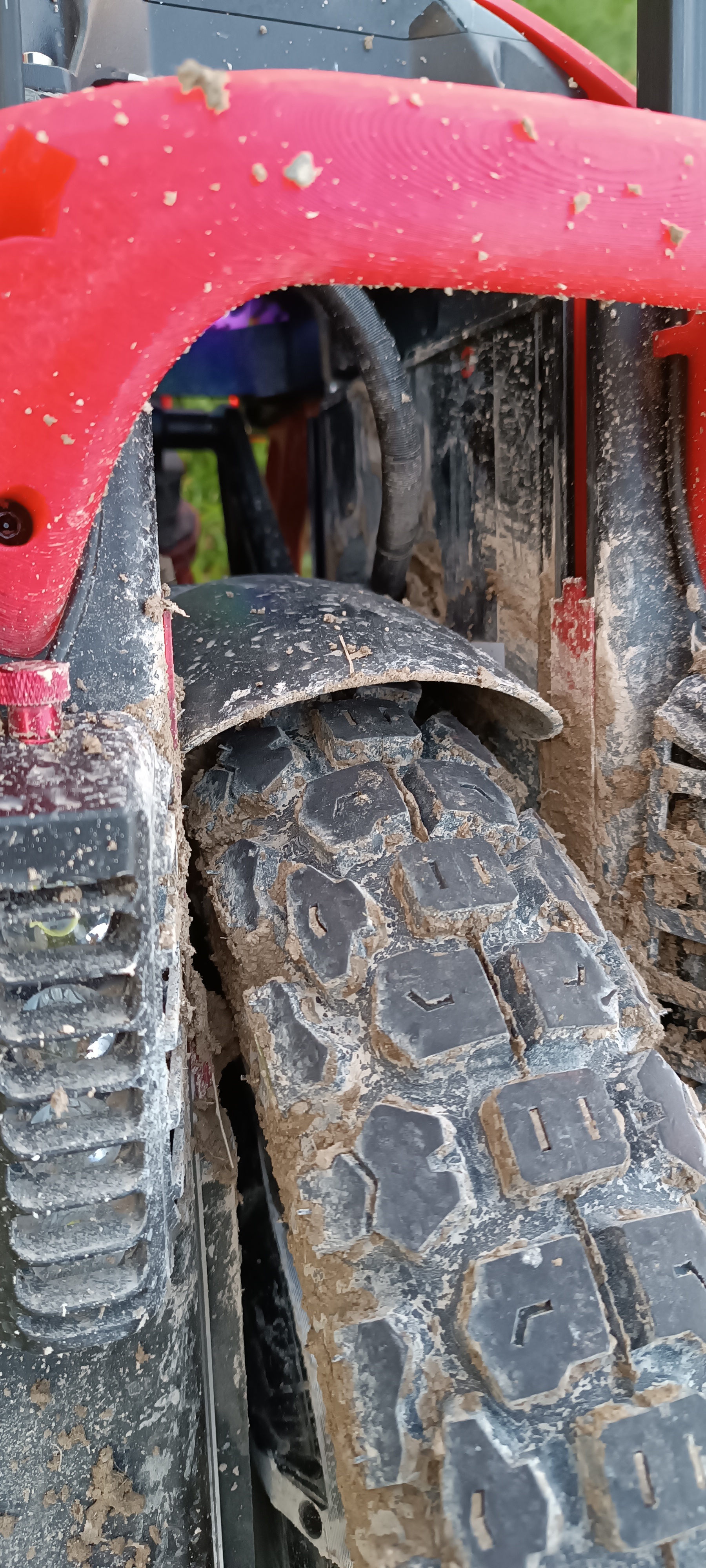

David schwartz Posté(e) le 10 février 2023 Partager Posté(e) le 10 février 2023 Voilà à quoi sert mon kit 🤣 Je me suis embourbé tout seul comme un c** tellement de boue que le garde boue ces soulever, j'ai du retirer le plus gros avec un bâton la roue voulais plus avancer... J'ai taper une pointe sur la route pour essayer de retirer le plus gros... L'idée d'aller en forêt après pratiquement 1 mois de flotte était pas un bon délire 😅 1 1 1 1 Citer Lien vers le commentaire Partager sur d’autres sites More sharing options...

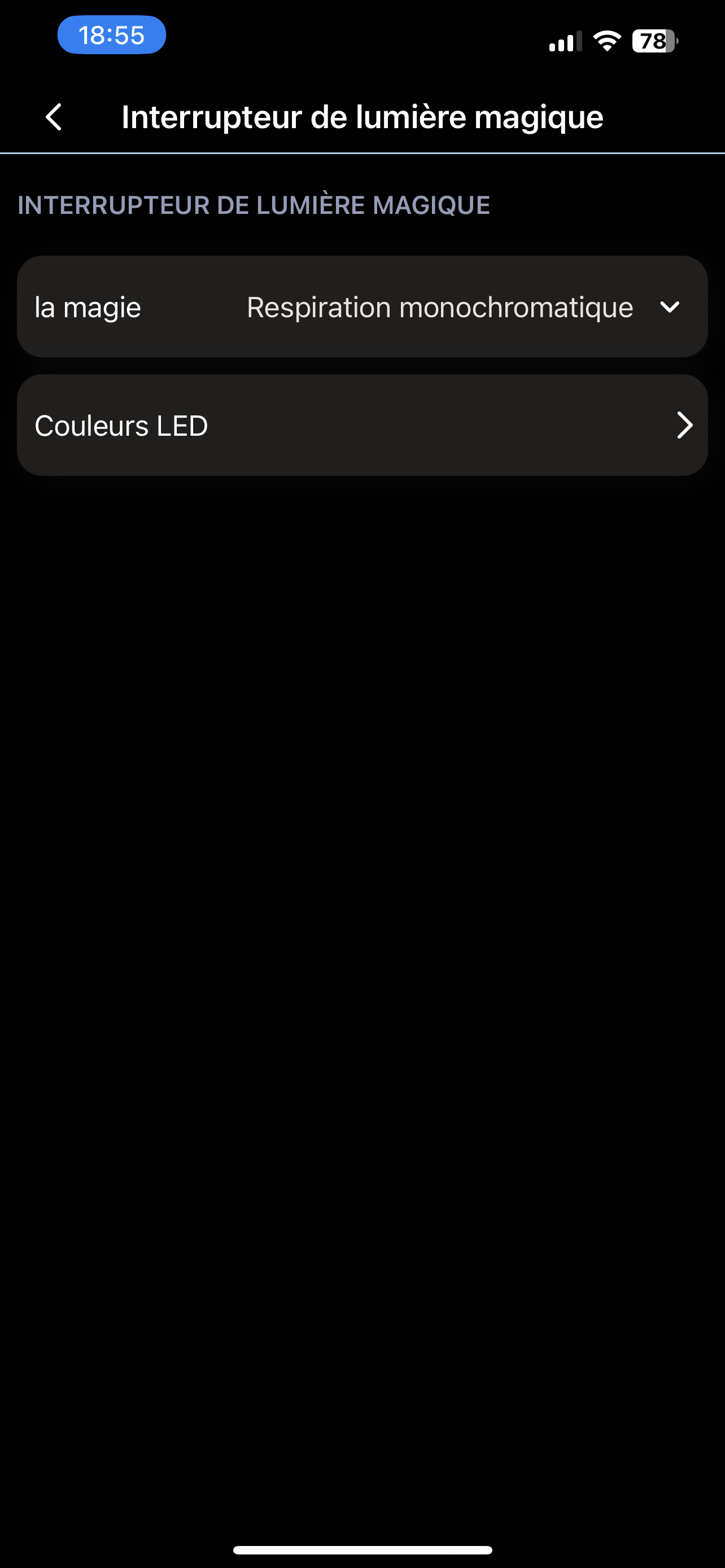

OliG Posté(e) le 12 février 2023 Partager Posté(e) le 12 février 2023 Le 03/02/2023 à 17:17, OliG a dit : Il est possible de supprimer complètement l'arc en ciel et de n'avoir que du rouge tant en roulant qu'à l'arrêt. Je ne suis pas connecté à la roue là, mais en effet c'est dans les paramètres de la roue. J'essaierai de poster un screenshot lorsque je pourrai me connecter, sauf si quelqu'un l'a fait dans l'intervalle. Après ça reste le phare arrière d'une roue, rien d'incroyable en matière de visibilité mais celui de la S22 est loin d'être le pire. @Hommedesbois pour mettre le phare en rouge de façon permanente, il faut aller dans les réglages de la roue avec l’app KS. Choisir « interrupteur de lumière magique » (quel nom, tout un programme 😂😂😂) Ensuite sélectionner « respiration monochromatique » dans l’option « la magie » (re-Lol) Enfin sélectionner la couleur rouge dans « couleurs Led ». Quelques copies d’écran (pour ceux qui ne savent pas lire 🤪🥸) 1 2 Citer Lien vers le commentaire Partager sur d’autres sites More sharing options...
David schwartz Posté(e) le 13 février 2023 Partager Posté(e) le 13 février 2023 Il y a 20 heures, OliG a dit : @Hommedesbois pour mettre le phare en rouge de façon permanente, il faut aller dans les réglages de la roue avec l’app KS. Choisir « interrupteur de lumière magique » (quel nom, tout un programme 😂😂😂) Ensuite sélectionner « respiration monochromatique » dans l’option « la magie » (re-Lol) Enfin sélectionner la couleur rouge dans « couleurs Led ». Quelques copies d’écran (pour ceux qui ne savent pas lire 🤪🥸) quand j'ai lu " interrupteur de lumière magique" ça ma excité nous sommes en plus le 13 février hein puis avec "respiration monochromatique" la tu ma fini 🤣😂 2 Citer Lien vers le commentaire Partager sur d’autres sites More sharing options...
