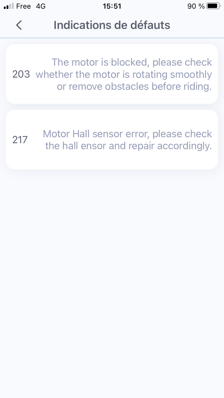

FABRICE AUTRET Posté(e) le 16 juin 2023 Partager Posté(e) le 16 juin 2023 J’ai rien trouvé qui bloquait à roue, voici les pannes reçues en photo. 15 jours après la livraison, la poignée coupe-circuit ne fonctionne plus. Quelle galère çà aussi. Citer Lien vers le commentaire Partager sur d’autres sites More sharing options...
David schwartz Posté(e) le 16 juin 2023 Partager Posté(e) le 16 juin 2023 il y a une heure, FABRICE AUTRET a dit : J’ai rien trouvé qui bloquait à roue, voici les pannes reçues en photo. 15 jours après la livraison, la poignée coupe-circuit ne fonctionne plus. Quelle galère çà aussi. pour la poignée coupe circuit tu retire le cache carte mère puis tu redresse le capteur a la verticale, il est parfois un peu courbé puis ne capte pas bien, pour l'erreur 217 la capteur hall hs ou en défaut prise en garantie du moteur Citer Lien vers le commentaire Partager sur d’autres sites More sharing options...
FABRICE AUTRET Posté(e) le 17 juin 2023 Partager Posté(e) le 17 juin 2023 Il y a 16 heures, David schwartz a dit : pour la poignée coupe circuit tu retire le cache carte mère puis tu redresse le capteur a la verticale, il est parfois un peu courbé puis ne capte pas bien, pour l'erreur 217 la capteur hall hs ou en défaut prise en garantie du moteur Bonjour David, Il y a plusieurs choses que je n'ai pas bien saisi dans ton explication: Le "cache carte mère" n'est pas la protection rouge en forme de U, situé sur le dessus de la machine de guerre. Le capteur à la verticale, j'ai pas compris aussi. Je dois certainement ouvrir le boitier de la Carte Mère pour comprendre ton explication. Je suis comme le capteur, un peu courbé et j'ai rien capté. Citer Lien vers le commentaire Partager sur d’autres sites More sharing options...
FABRICE AUTRET Posté(e) le 19 juin 2023 Partager Posté(e) le 19 juin 2023 Merci à "espritroue" d'exister et un grand BRAVO à toute sa communauté. Grâce à vos conseils et le bon matériel: "Mission accompli". Embout TORX + tournevis à frapper + marteau & clé à cliquet. Pour la poignée coupe-circuit, le problème est résolu aussi. Le capteur est au garde à vous en attendant le nouveau moteur. Un énorme MERCI pour vôtre réactivité, vous m' évitez de retourner la roue au SAV qui m'aurait cassé les pieds. Que me conseillez-vous comme graisse pour les 4 glissières d' amortisseurs? Est-ce que vous remettez de pâte thermique? Ou trouver la visserie correspondante en Inox? Je vous souhaite pas de galères futures et plein de choses à venir. Citer Lien vers le commentaire Partager sur d’autres sites More sharing options...
