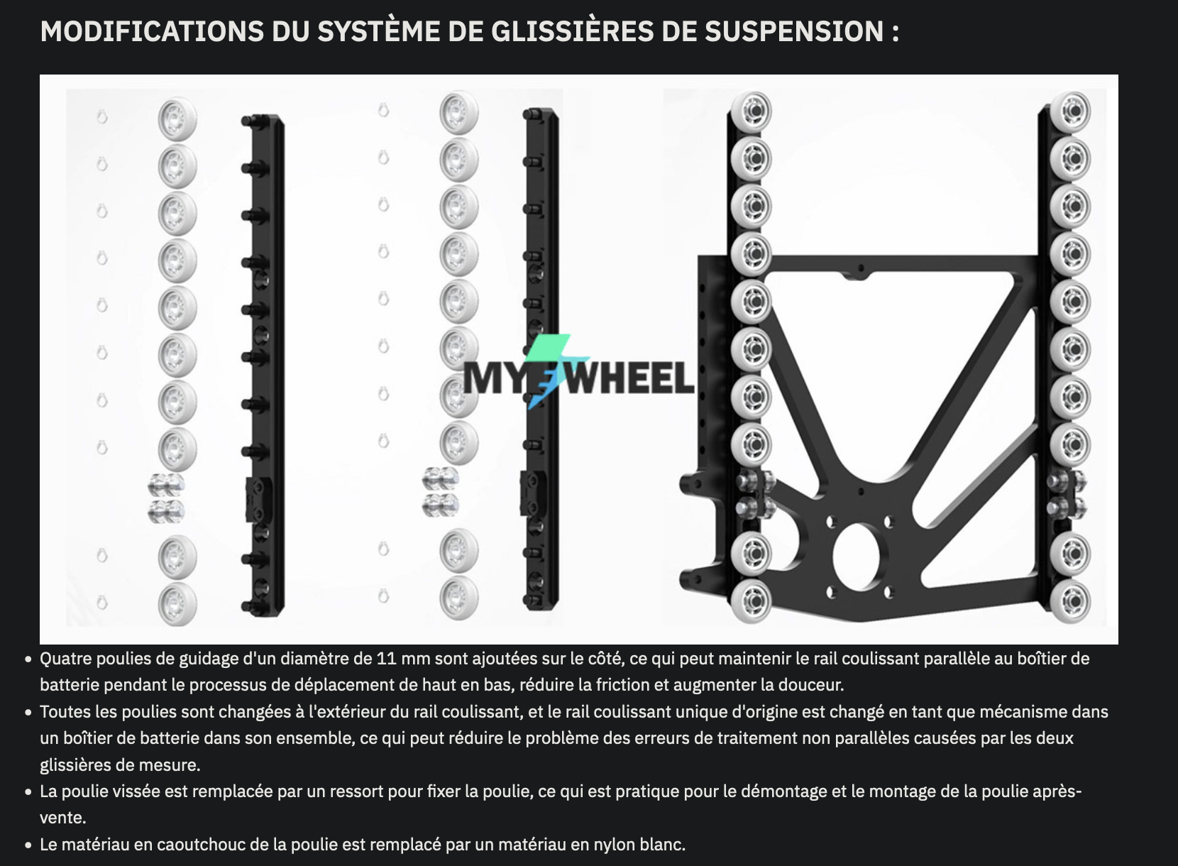

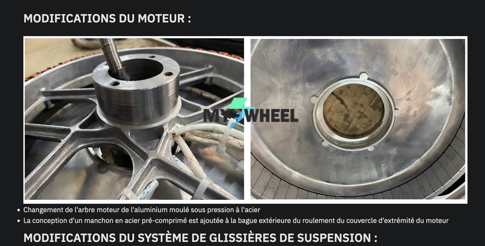

tritbool Posté(e) le 24 août 2023 Partager Posté(e) le 24 août 2023 (modifié) En parlant de MyEwheel: Ils proposent la KS S22 Pro V2: https://myewheel.com/fr/kingsong-s20-fr/ Ils ont amélioré le contact des roulements aux flasques (parce que ça couine), changé l'arbre moteur (passage à de l'acier) et ENCORE un nouveau système de glissières, qui me laisse un peu perplexe: 8 roulettes par coulisse => 10 roulettes + 4 mini roulettes de "guidage dans les rails"qui vont sûrement se faire défoncer par les gravillons et autres poussières. Sans compter le claim que selon eux ajouter des roulettes (et donc des zones de contact) réduirait la friction 🤔 Modifié le 24 août 2023 par deadubed 1 Citer Lien vers le commentaire Partager sur d’autres sites More sharing options...

David schwartz Posté(e) le 24 août 2023 Partager Posté(e) le 24 août 2023 il y a 34 minutes, deadubed a dit : En parlant de MyEwheel: Ils proposent la KS S22 Pro V2: https://myewheel.com/fr/kingsong-s20-fr/ Ils ont amélioré le contact des roulements aux flasques (parce que ça couine), changé l'arbre moteur (passage à de l'acier) et ENCORE un nouveau système de glissières, qui me laisse un peu perplexe: 8 roulettes par coulisse => 10 roulettes + 4 mini roulettes de "guidage dans les rails"qui vont sûrement se faire défoncer par les gravillons et autres poussières. Sans compter le claim que selon eux ajouter des roulettes (et donc des zones de contact) réduirait la friction 🤔 le truc de bien avec les glissières toujours plus longue (à part perdre en débattement) elle vont aussi faire trolley bientôt 🤣 4 Citer Lien vers le commentaire Partager sur d’autres sites More sharing options...
