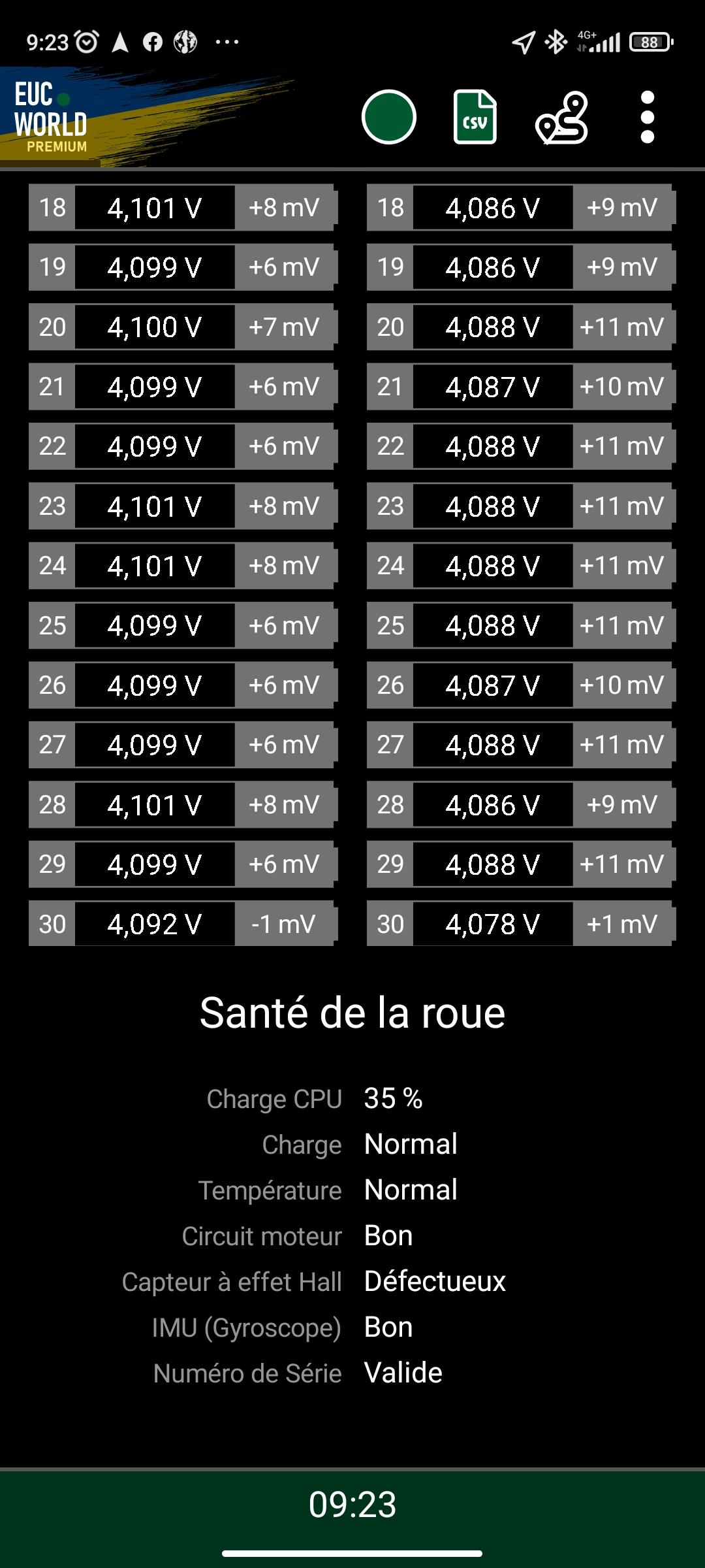

vichtak Posté(e) le 23 septembre 2023 Partager Posté(e) le 23 septembre 2023 J'ai eu de nouveau le PB quand j'étais arrêté a un feu rouge. L'erreur est au niveau du capteur a effet Hall . J'ai pas calibré la roue , c'est peut être lié ? Le PB semble ce déclencher seulement a l'arrêt ou moins de 10kmh. Ça sert a quoi déjà le capteur a effet Hall ? Citer Lien vers le commentaire Partager sur d’autres sites More sharing options...
Clemstut Posté(e) le 23 septembre 2023 Partager Posté(e) le 23 septembre 2023 Le 23/09/2023 à 07:48, vichtak a dit : J'ai eu de nouveau le PB quand j'étais arrêté a un feu rouge. L'erreur est au niveau du capteur a effet Hall . J'ai pas calibré la roue , c'est peut être lié ? Le PB semble ce déclencher seulement a l'arrêt ou moins de 10kmh. Ça sert a quoi déjà le capteur a effet Hall ? Développer Le capteur à effet Hall sert à mesurer la position angulaire de la roue par rapport à son point d'origine. La calibration de la roue servant à définir ce point zéro, il me semble indispensable de commencer par là avant d'inspecter la roue (ici le moteur, pour accéder au capteur) en détail. Citer Lien vers le commentaire Partager sur d’autres sites More sharing options...
