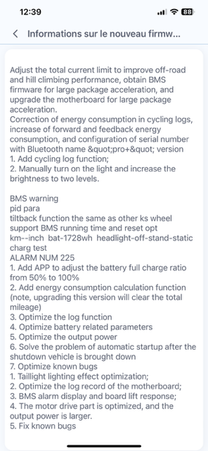

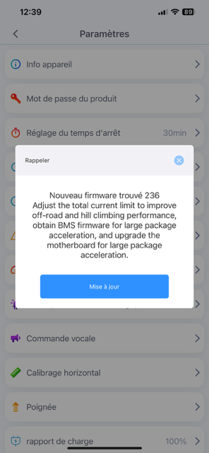

tritbool Posté(e) le 19 janvier 2024 Partager Posté(e) le 19 janvier 2024 Nouveau firmware 2.36 qui suggère "un ajustement du courant total limite pour améliorer les performances en hors piste et en ascension de pentes". ET "obtain BMS Firmware for large package acceleration, and upgrade the motherboard for large package acceleration" Autant j'ai compris la première partie, autant la deuxième... Il y aurait une nouvelle carte mère dans les cartons pour "supporter" les 50S ? Allez savoir 🤷♂️ 1 Citer Lien vers le commentaire https://www.espritroue.fr/topic/18129-la-kingsong-s22/page/238/#findComment-393818 Partager sur d’autres sites More sharing options...
OliG Posté(e) le 19 janvier 2024 Partager Posté(e) le 19 janvier 2024 Non, je pense que c’est le même sujet. Peut-être qu’une fois la mise à jour du firmware carte-mère faite, l’app te propose ensuite à la reconnexion une mise à jour du firmware BMS. Pas de certitude, c’est mon interprétation. Je viens de me connecter et je n’ai que la mise à jour cm 2.36 (que je n’ai pas lancée). Changelog proposé par l’app KS à la connexion : voir screenshots Citer Lien vers le commentaire https://www.espritroue.fr/topic/18129-la-kingsong-s22/page/238/#findComment-393829 Partager sur d’autres sites More sharing options...
