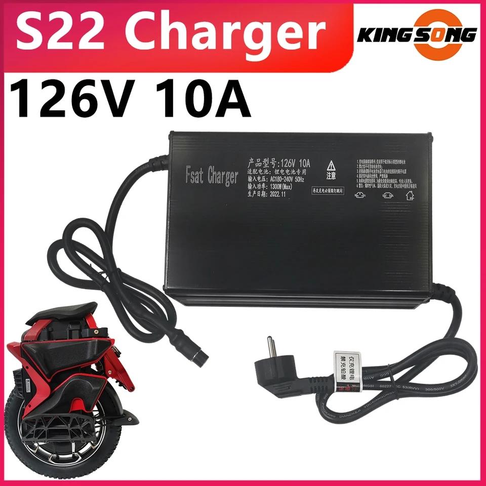

Book's51 Posté(e) le 7 juin 2024 Partager Posté(e) le 7 juin 2024 https://a.aliexpress.com/_EI9NB2P Bonjour à tous, je recherche un chargeur rapide pas trop cher et pas trop volumineux. Je suis tombé sur celui-ci pour une centaine d'euros qu'en pensez-vous??? Quelqu'un aurait-il les dimensions exactes s'il vous plaît, je n'arrive pas à trouver sur le net ??? Citer Lien vers le commentaire Partager sur d’autres sites More sharing options...
tritbool Posté(e) le 7 juin 2024 Partager Posté(e) le 7 juin 2024 (modifié) Salut. Je l'ai. Il fait du bordel et charge "uniquement" à 8.5 Ampères. Il est globalement plus gros que le chargeur fourni par KS. Je le mesurerai tout à l'heure si le temps j'ai x) A choisir aujourd'hui, je mettrai 3 sous en plus et j'irai choper un chargeur universel. Modifié le 7 juin 2024 par deadubed 1 Citer Lien vers le commentaire Partager sur d’autres sites More sharing options...
misc Posté(e) le 7 juin 2024 Partager Posté(e) le 7 juin 2024 (modifié) 17 minutes ago, deadubed said: A choisir aujourd'hui, je mettrai 3 sous en plus et j'irai choper un chargeur universel. Sachant que le cours du sous est dans les ..90€? edit: surtout pour les chargeurs compacts à base de HW qui sont chers. Blague à part je souscrit à l’idée même si j’en ai pas encore vu qui me convainque. Modifié le 7 juin 2024 par misc Citer Lien vers le commentaire Partager sur d’autres sites More sharing options...
